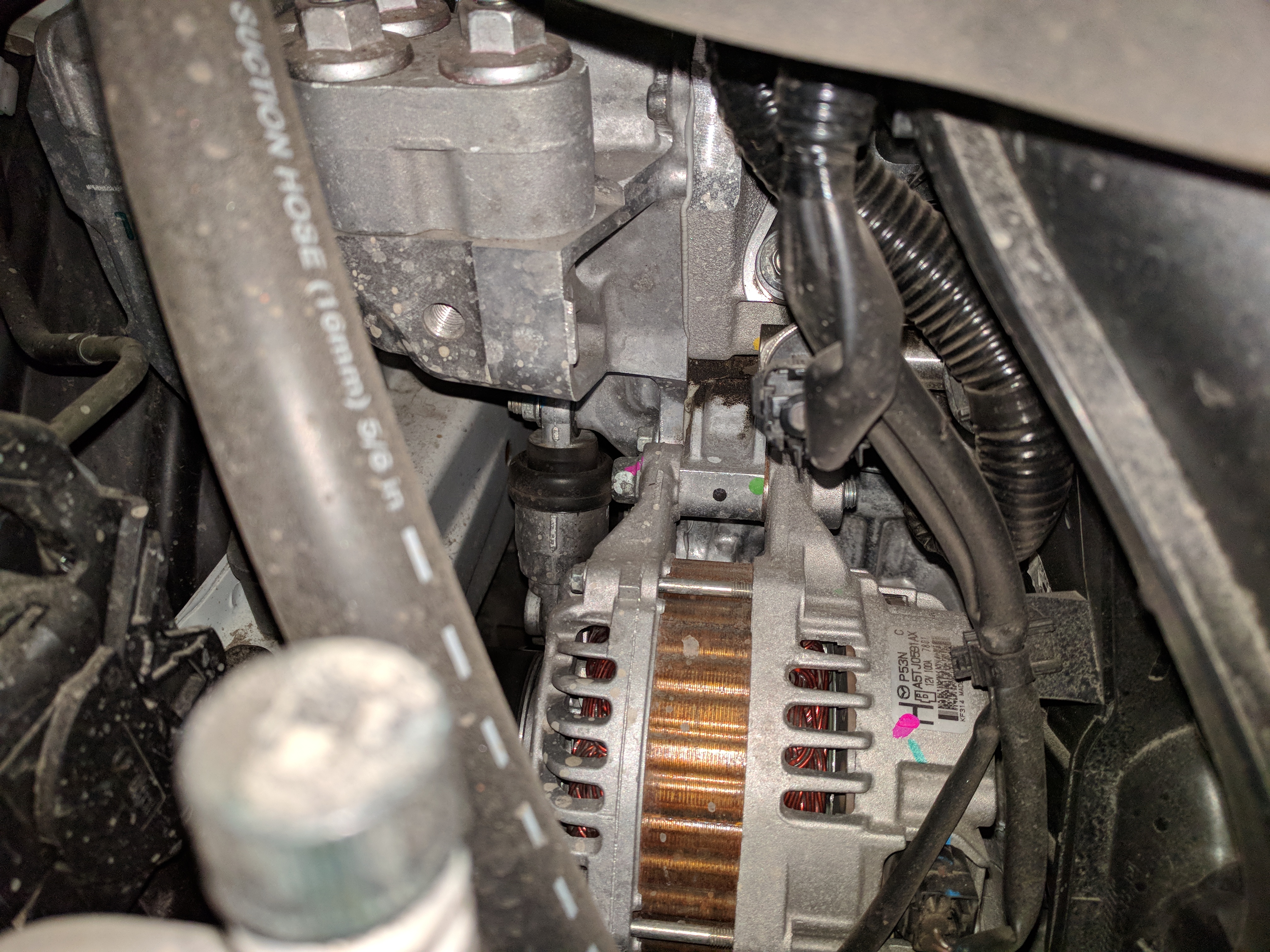

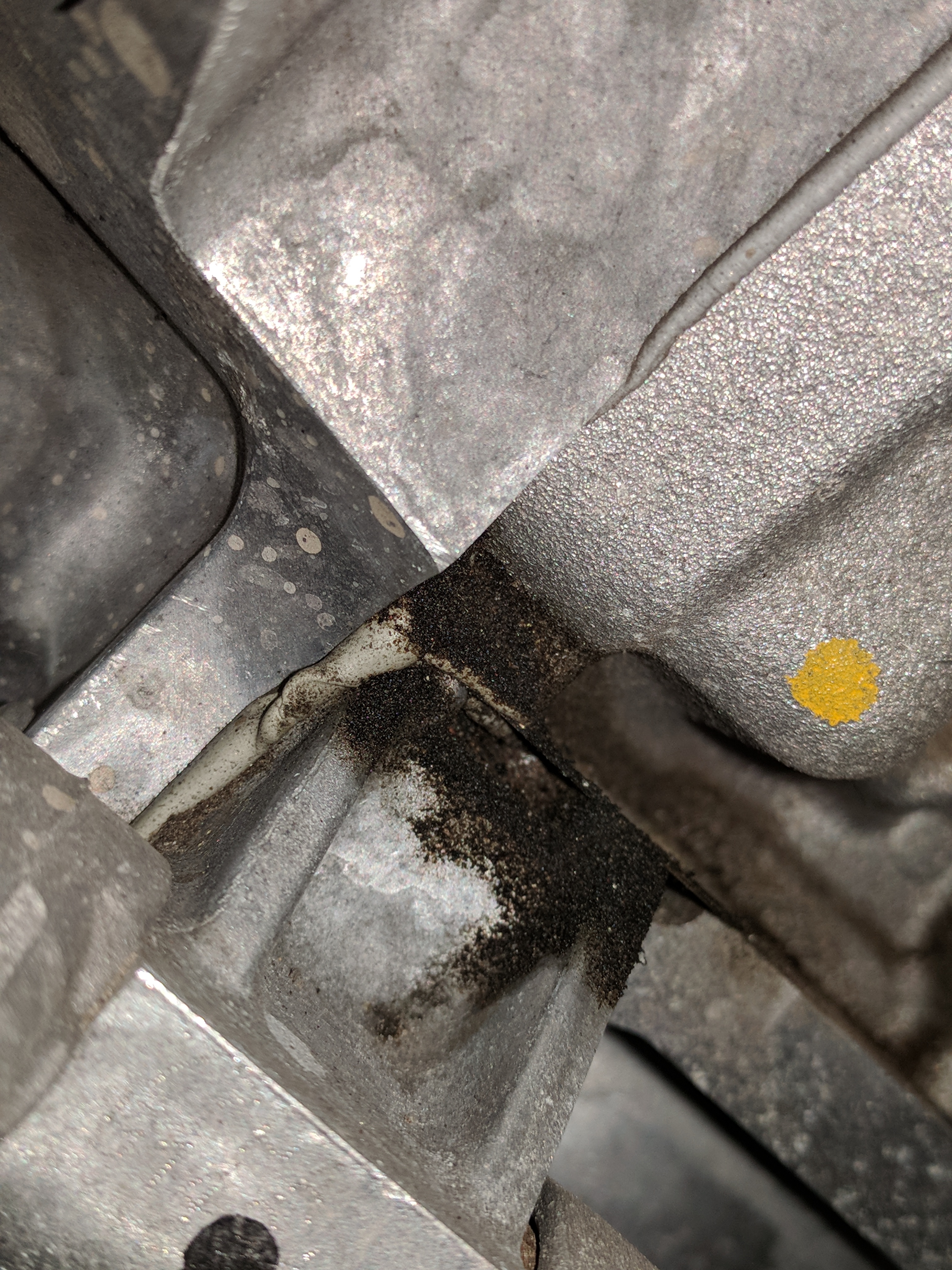

Postprzez koolczas » 10 lut 2019, 07:43
Wczoraj dolewając płyn do spryskiwaczy zauważyłem nalot w okolicach alternatora. Końcem miesiąca mam przegląd i ciekawe czy też się dowiem czy "ten typ tak ma". Załączam foto, lampa podbija trochę dramaturgię, no ale raczej tak nie powinno to wyglądać...

Postprzez Kritik » 12 lut 2019, 11:12
umyć silnik i poszukać gdzie cieknie
nie może się lać z całego silnika.
koszt naprawy może obniżyć się z 2000 do 200zl

Postprzez ellipsis » 13 lut 2019, 19:55
To jest wyciek z obudowy rozrządu, u mnie było identycznie. Trzeba "oderwać" dekiel i podkleić na dobry silokon.

Postprzez koolczas » 13 lut 2019, 20:04
ellipsis, rozumiem, że uszczelnienie silnika wykonane w ramach gwarancji?

Postprzez ellipsis » 19 lut 2019, 19:06
Tak, miska olejowa doszła potem ale jeszcze była gwarancja.

Postprzez MichG » 20 lut 2019, 19:56
Miałem taki sam wyciek jak kolega koolczas. Zrobione na gwarancji. Wymienili wszystkie możliwe uszczelki i uszczelniacze w okolicach rozrządu oraz pod pokrywa zaworów. Zobaczymy na ile wystarczy.

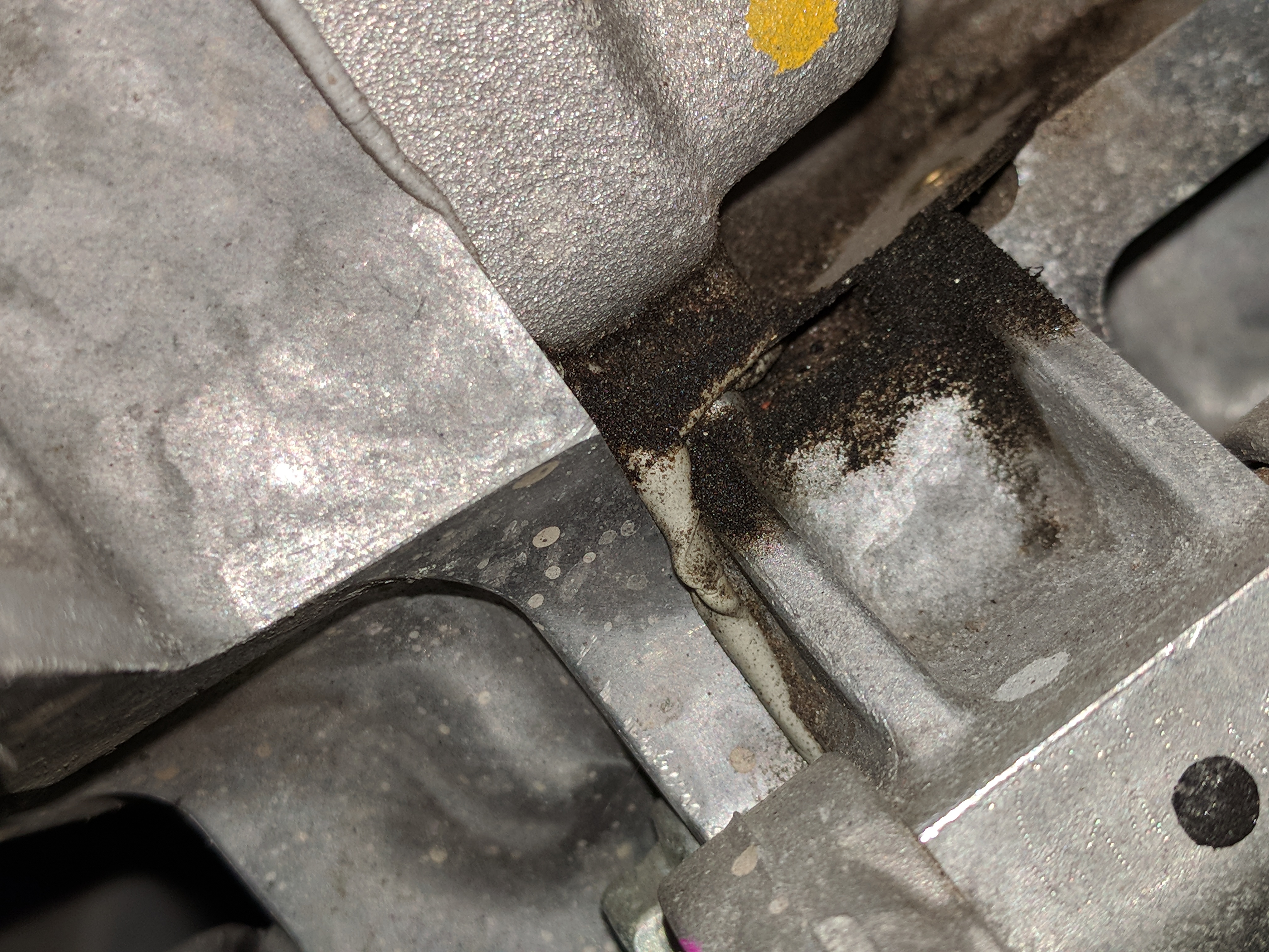

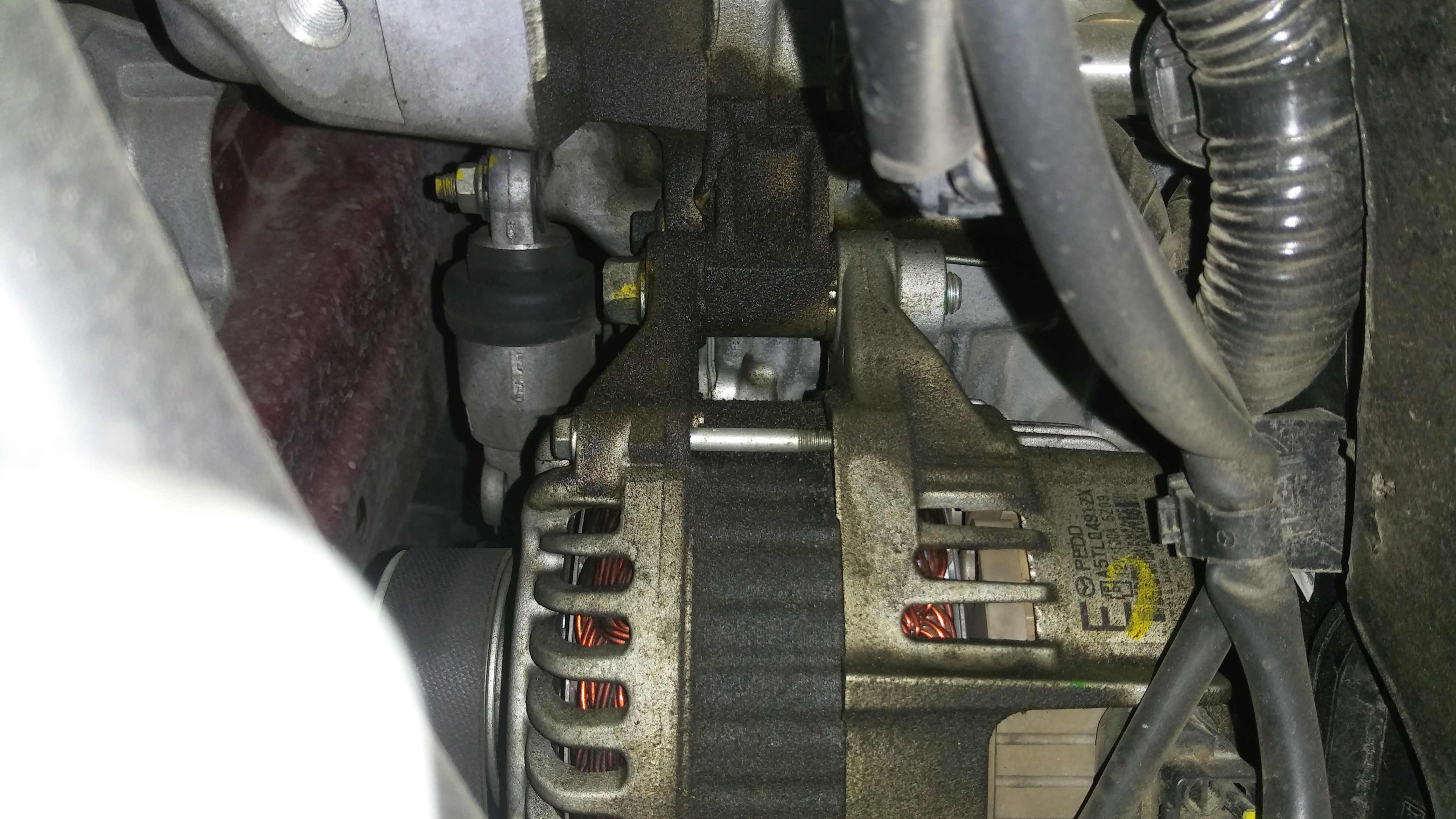

Postprzez Pankracy » 22 lut 2019, 16:48
To forum jest genialne, czytam o jakichś problemach, problemikach, po czym zaglądam u siebie pod tapicerkę albo maskę i widzę rdzę albo jakieś tłuste plamy nad alternatorem przy silikonowym nadlewie xD Elipsis, u ciebie to był też mały wyciek, czy waliło po całym silniku?
28 000 km przebiegu.
Od: 24 lip 2017, 22:27
Posty: 58 (0/5)
Auto: Mazda 3 2017; 2.0/120
Postprzez Pankracy » 27 lut 2019, 12:00
Niestety powyższe zdjęcia nie były tylko dowodem na moją upierdliwość. Po zbadaniu sprawy przez ASO, czekam na uszczelnienie w zasadzie całej strony silnika z kołami pasowymi oprzyrządowania, wału korbowego itp. Serwis czeka na części. Nigdy wcześniej nie przerabiałem takiego tematu w nowym aucie. Zastanawiam się tylko, czy za kolejne 28 000 km wycieki znowu się pojawią. Drugiej Mazdy już nie kupię :)
