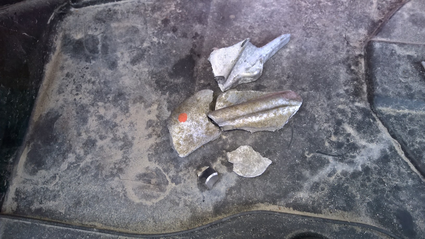

w załączniku przesyłam zdjęcie.

Postprzez darrecki » 10 kwi 2016, 23:30
Na amerykanskim forum Mazdy 3 nie znalazlem nigdzie watku o dziurze w silniku. Musisz byc pierwszym nieszczesliwcem. Przyjzal bym sie jednak historii pojazdu, takie awarie nie powstaja same z siebie.
Moglbys zrobic zdjecie z dalszej odleglosci, zeby latwiej mozna bylo zlokalizowac co gdzie jest?
Wspolczuje, nie znam sie dokladnie na tym, ale dziury wygladaja jak wybite od srodka, znaczy ze cos musialo sie urwac/odkrecic i przywalic w obudowe. Raczej nic z silnika nie bedzie <głaszcze>

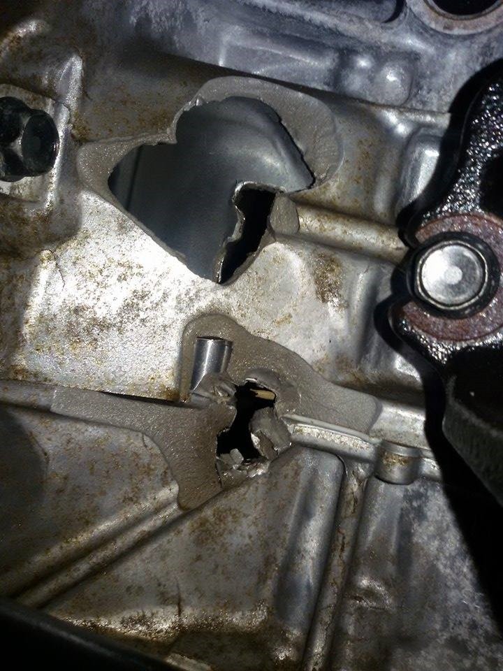

Postprzez mlody23 » 11 kwi 2016, 08:40
witam,
w załączniku zdjęcie silnika z przybliżonym miejscem awarii,

Darreck masz racje coś urwało się w środku,

Postprzez Wojtek » 11 kwi 2016, 17:17
Z opisu wygląda na urwany tłok... Moim skromnym zdaniem zmieniaj silnik, bo leczenie może okazać sie droższe od jego wymiany, nie wspominając już o odłamkach / opiłkach w oleju...
Auto masz z USA, więc zorientuj się czy nie lepiej będzie silnik sprowadzić zza oceanu... Masz trochę inny silnik i komputer... niż te dookoła – europejskie.
