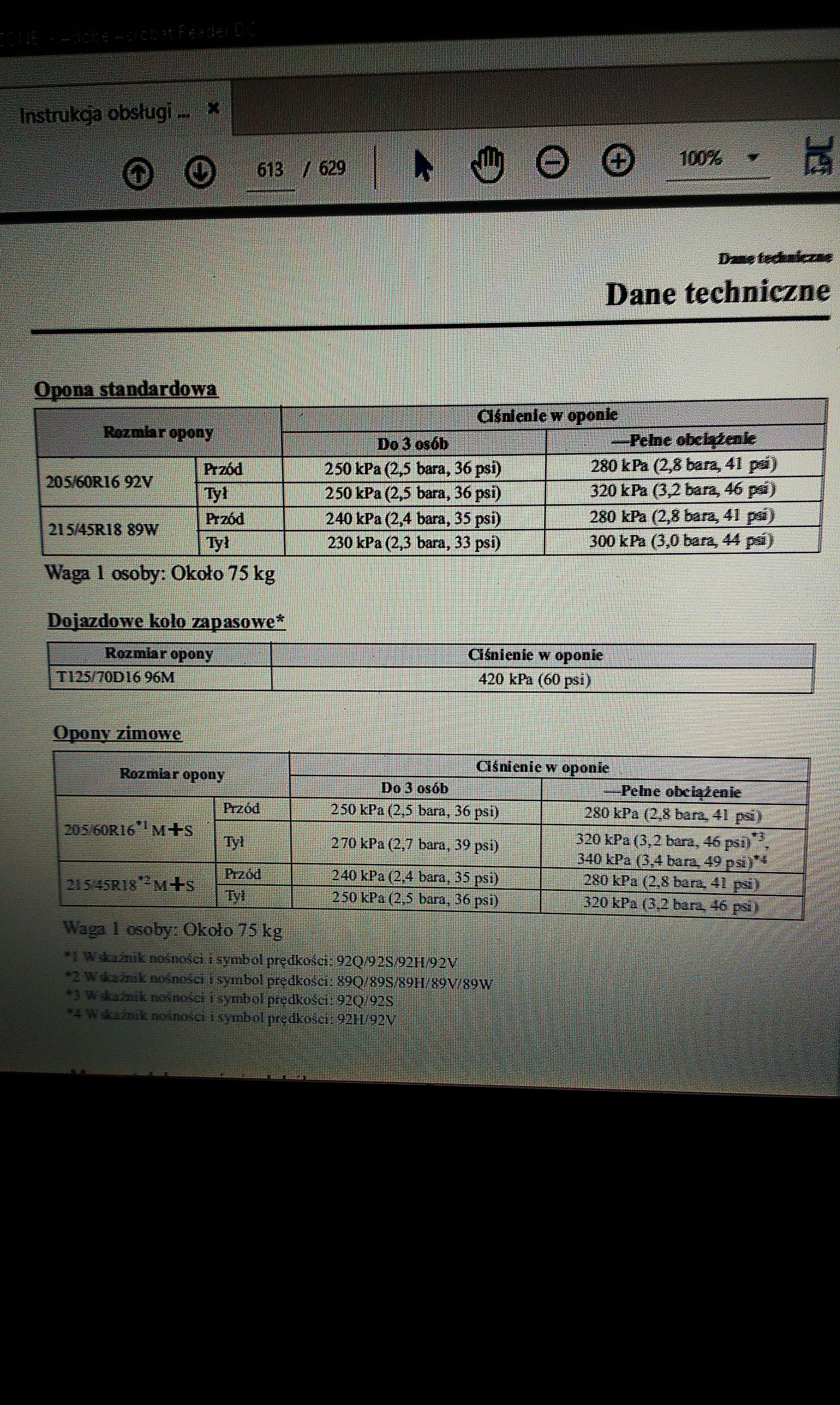

Felgi 18 cali ok 3,1 bara? Na tabliczce pisze ze 2.5.ktos wie jak to ma być faktycznie?

Postprzez Adrian200 » 2 maja 2019, 08:05

Postprzez czarmi » 2 maja 2019, 10:43
To chyba źle pamiętasz, bo dla 215/45R18 ciśnienie podstawowe wynosi – przód 2,4, tył 2,3 bara, a przy pełnym obciążeniu przód 2,8, tył 3,0 bara :|
Instrukcja z 2014r.
