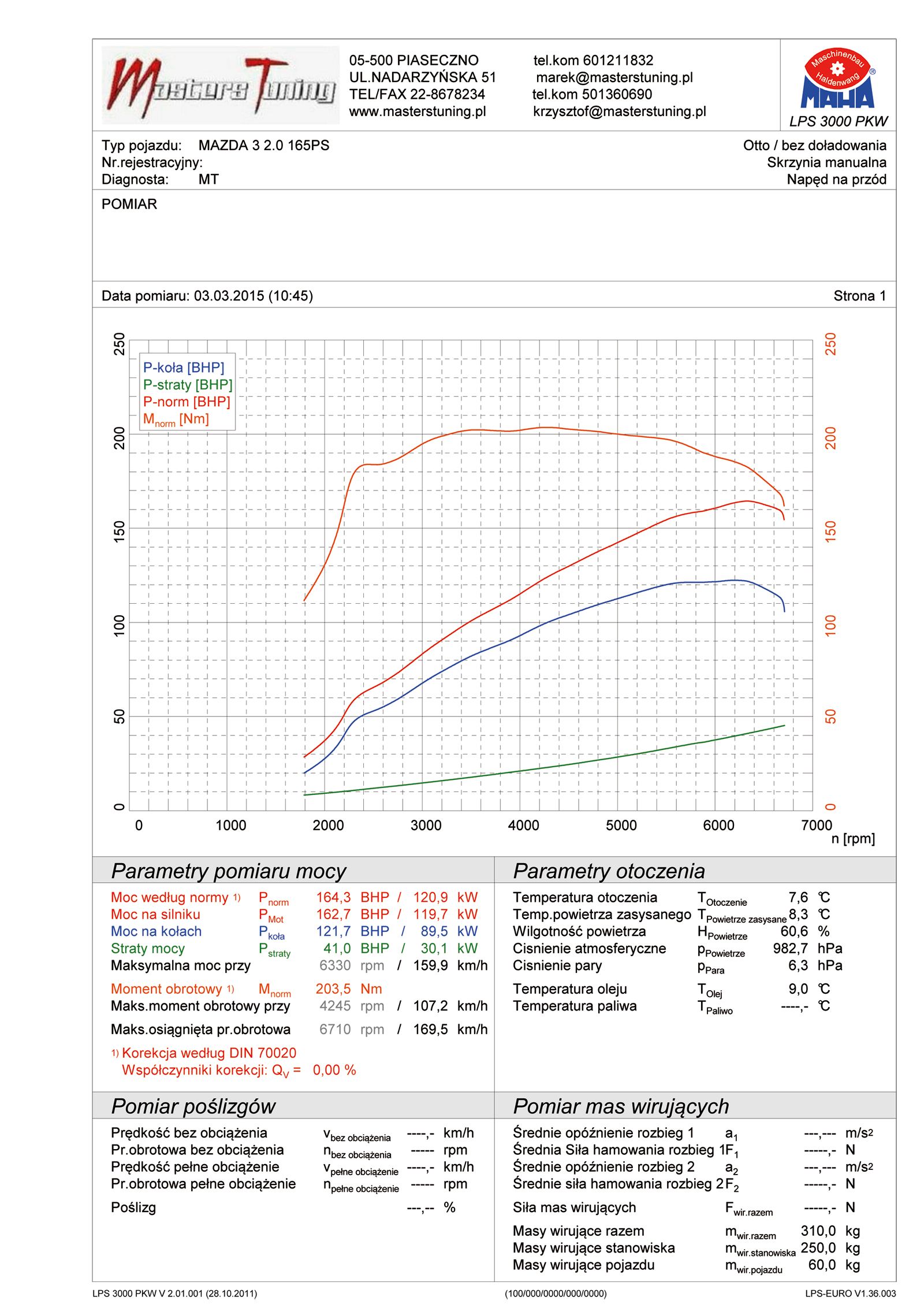

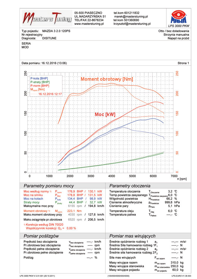

Do nieniejszego posta załączam dwa wykresy z hamowni:
(1) Mazda 3 120KM przed i po remapie silnika
(2) Mazda 3 165KM bez zmian
Z wykresów (1) widać że moment obrotowy już od 3k RPM stabilizuje się i wynosi około 223Nm dopiero przy 4.5k RPM moment obrotowy zaczyna powoli spadać.
Na wykresach (2) widać że krzywa momentu obrotowego jest bardzo podobna do krzywej momentu obrotowego dla Mazdy 3 120KM po remapie silnika.
Widzimy zatem że zarówno dla silnika 120KM po remapie jak i dla silnika 165KM bez zmian, maksymalny moment obrotowy wynosi między 203Nm a 223Nm. W zakresie od 0 do 4.5k RPM krzywe momentu obrotowego są identyczne.
Skoro skrzynia biegów z Mazdy 120KM jest w stanie przenosić moment obrotowy sięgający 223Nm w zakresie 0-4.5k RPM to czy będzie miała problem robić to w zakresie 4.5k – 6.5k RPM?
Siły działające na elementy skrzyni biegów nie przekraczają 223Nm w obu przypadkach (uproszczając bo to moment siły a nie siła) tak więc nie powinno dojść do żadnych odkształceń elementów skrzyni biegów. Dlatego przenoszenie większego momentu obrotowego przy prędkości obrotowej powyżej 4.5k RPM przez skrzynie biegów z Mazdy 120KM nie powinno uszkodzić jej. Ważne aby smarowanie było dobre w miejscach styku obracających się elementów. Generalnie to jazda na niskich obrotach negatywnie wpływa na zużycie łożysk i innych elementów układu napędowego.
Myślę że aby rozwiać wszelkie wątpliwości to trzeba by rozkręcić obie skrzynie biegów i sprawdzić czy wszystkie zębatki, wałki i łożyska są od tych samych producentów i mają te same parametry wytrzymałościowe. Domyślam się że Mazda podobnie jak w przypadku silnika wykorzystuje elementy o tej samej wytrzymałości w obu wersjach, zresztą nie słyszałem żeby komuś sypnęła się skrzynia biegów w Mazdzie 3.

Dzięki.
W końcu ktoś się pochwalił argumentami a nie domniemaniami.
Ale ciągnę dalej. Przekładnia główna... Są inne czyli w zakresie powyżej max. momentu silnika moment na kole jest inny. Czyli obciążenia "po drodze od remapowanego silnika do koła" też są inne
