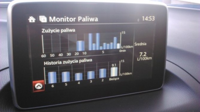

Postprzez ellipsis » 23 lut 2015, 19:19
Podsyłam wam przebieg dzisiejszej trasy z pracy do domu. Średnia pod domem 7.2, wczesniej bylo 7.5, czasem wpadło 8 jak stalem na swiatlach. Skąd w takim razie ogólne spalanie wychodzi okolo 9 litrów i powtarza sie sie za każdym razem?
Od: 21 paź 2014, 21:17
Posty: 770 (1/25)
Auto: Mazda3 HB 2.0 165KM
Ford Fiesta MK7 1.4 PB 96KM
Postprzez child » 23 lut 2015, 20:05
A skąd my możemy wiedzieć? Za każdym razem sprawdzasz spalanie z trasy? Tak rób przez jedno tankowanie i pewnie okaże się, że miewasz również trasy ze spalaniem 10-11l.

Postprzez ellipsis » 24 lut 2015, 01:01
Wykres wrzuciłem czysto przykładowo. Czesto patrze sobie na to spalanie od wlaczenia silnika czyli z obecnej trasy i tam czesto jest 7-9 litrów, wiec zastanawiam sie dlaczego średnia z całego dystansu od tankowania jest wlasnie kolo 9, powinno byc chyba kolo 8 ;)
