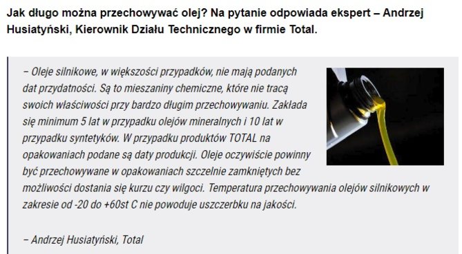

Postprzez Spoko40 » 2 lip 2018, 20:57
popi2009 napisał(a):– nowy nieużywany ale otwarty olej po roku traci swoje właściwości
Znalezione w sieci, jak dla mnie bardziej wiarygodne niż "zaprzyjeźnieni mechanicy"
https://motofocus.pl/informacje/nowosci/59732/czy-olej-silnikowy-moze-sie-przeterminowac

Postprzez popi2009 » 4 lip 2018, 07:24
warto czytać z zrozumieniem – ja mówiłem o oleju otwartym!!! czyli po odkręceniu korka a nie oryginalnie zamkniętego a o takim jest w twoim artykule
