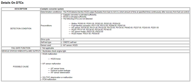

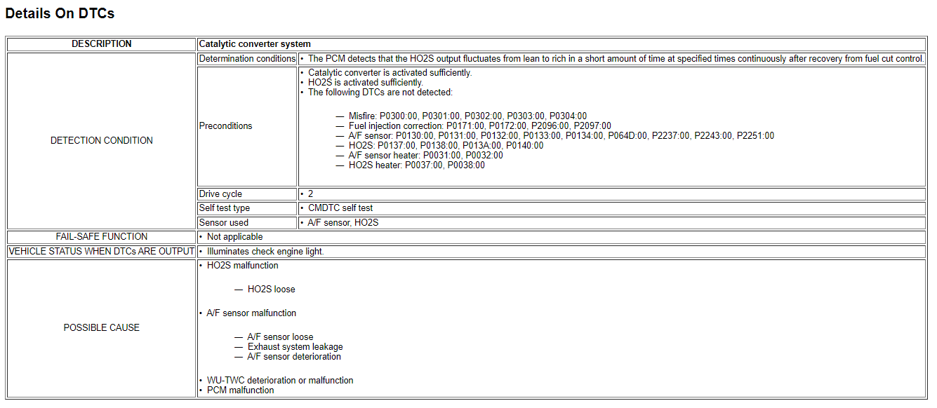

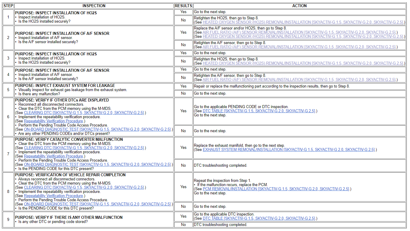

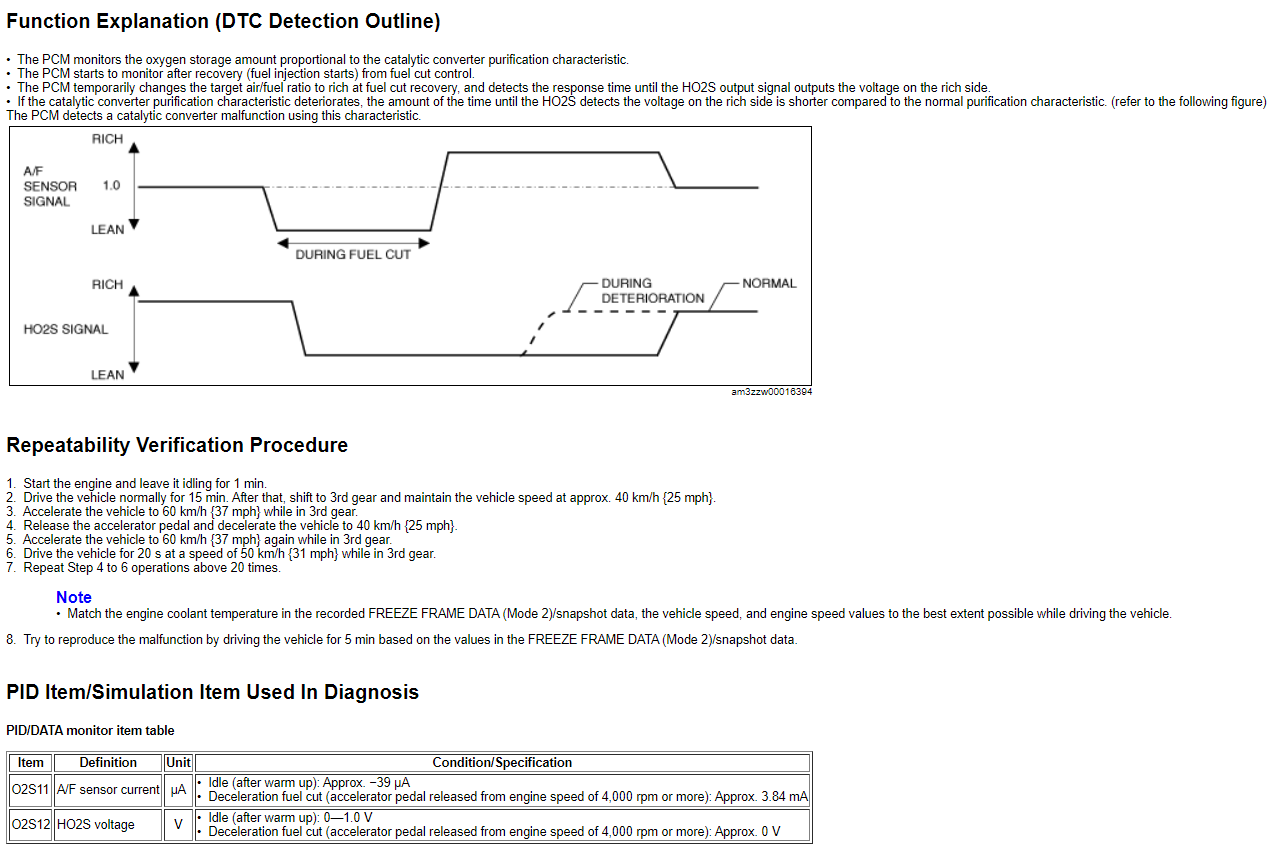

Generalnie serwisówka mówi żeby sprawdzić obie sondy i połączenia/wtyczki/kable oraz to czy nie ma żadnych nieszczelności w wydechu i czy same sondy są szczelnie przykręcone, potem oczywiście wymiana sond i katów. Masz zrzuty z instrukcji:
