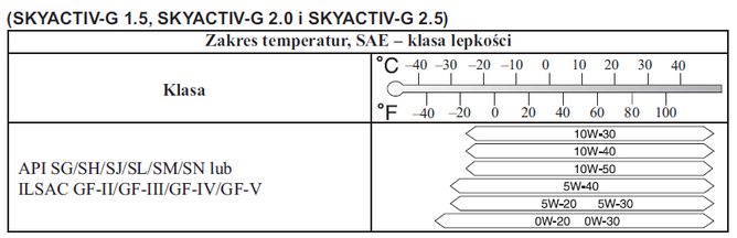

ASO Lublin telefonicznie powiedziało mi że nie rekomendują Shella do 2.5l Sky-G (z tym że nie w 3 a CX5).
I że jak coś się stanie to trzeba będzie udowodnić że to wina oleju... nie powiem denerwujące podejście do klienta ale to przypadkiem nie oni muszą mi udowodnić, że to wina oleju.
W wała sobie lecą czy co? Bo teraz nie wiem, czy brać tego Shella czy co... na pewno nie kupię u nich oleju totala.

To jest forum "3". Ale jak już się zapytałeś to co Ci rekomenduje Mazda? Jak 0w20 to jesteś na prawie. Ja osobiście w polskim klimacie preferuję 5w30. Decyzja należy do Ciebie – byle spełnić wymagania Mazdy w czasie gwarancji + rękojmia.

Niby forum 3 ale jednak silniki te samo ("3' też mają 2.5l Sky-G, ale nie w naszym kraju klasy B... albo nawet C).
Wolę zalać 0W20. Auta nie pałuję, po autostradach nie jeżdżę, robię często krótkie odcinki.
Teoretycznie większość 0W20 SN spełnia te wymagania mazdy... bo ona w ogóle żadnych nie ma patrząc instrukcję co tam pisze... :| Byleby API SN.
Mazda Lublin proponuje... Totala (meh...).
Z tego co patrzyłem karty produktów to Mazda/Total ma średnie parametry. Wolałbym zalać Shella albo ewentualnie Ravenola CLEANSYNTO ECS 0W20 USVO czy już nawet Motula (jakoś nie przepadam za motulami, nie wiem czemu). Nie wiem tylko na ile stwierdzić, czy to co pracownik ASO mówił to perfidne naciąganie na swój olej a rzeczywistość.

Postprzez Kritik » 11 gru 2019, 10:26
Sulfur napisał(a):Niby forum 3 ale jednak silniki te samo ("3' też mają 2.5l Sky-G, ale nie w naszym kraju klasy B... albo nawet C).
niech idą do lasu
w książce jest napisane ze do 2.5 można lać 0w20
możesz im to pokazać, i niech ci udowodnia ze nie można tego robić, najlepiej nie na słowach, a na papierze
