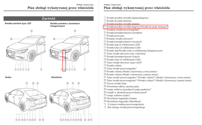

Właśnie żona kupiła podobną mazdę w kolorze niebieskim mam małą zagwozdkę,podczas ruszania zapalają się światła do jazdy dziennej (dwie wewnętrzne lampy) ,ale podczas jazdy na światłach mijania(zewn. soczewki) wewnętrzne lampy to światła drogowe(długie), z tego co widzę są tam żarówki h11 więc nie dwa włókna ,może mi to ktoś wyjaśnić? <co?>

Wystarczy w instrukcję rzucić okiem. :) W wielu nowych autach w podstawowych wersjach świateł za dzienne robią żarówki świateł długich zaświecone na 30-40% mocy.

Dla uproszczenia tematu długie jako dzienne świecą na 6V i mogą tak bardzo dłuuugo. Pewnie na forum jest raptem kilka osób, które kiedykolwiek musiały wymieniać żarówkę od długich. One praktycznie są bezproduktywne przez cały żywot auta. Po co dawać nowe żarówki skoro są takie, które potrzebne są tylko czasami. Niektórzy producenci aut też to zauważyli i wykorzystują te żarówki do świateł dziennych ( chociaż u córki w Mitsubishi mamy ekstra żarówki w lampach przeciwmgłowych ).
