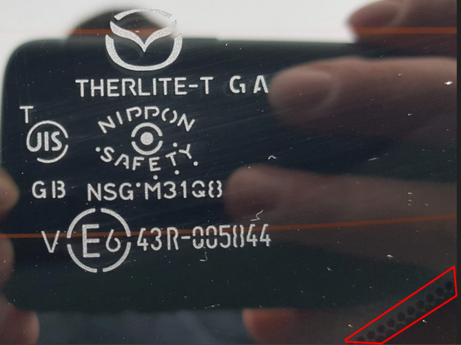

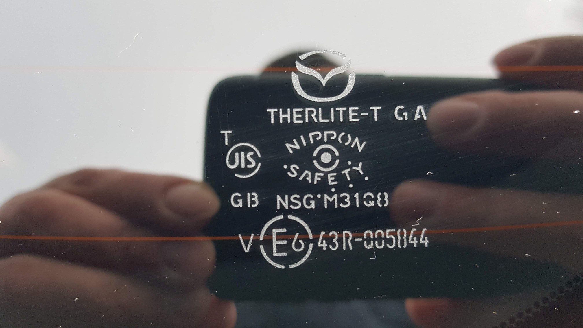

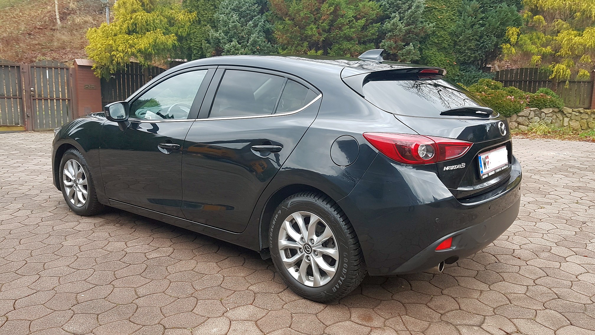

Kupiłem niedawno Mazde 3 2.0 BM '2014 Hatchback w wersji wyposażenia Revolution (topowa konfiguracja w salonie austriackim). Przyglądam się teraz szybom i nigdzie nie widzę żadnej homologacji ani wpisu w Typenschein (coś jak książka wozu). Autem jeszcze zamierzam chwilę pojeździć po Austrii i czeka mnie niedługo przegląd. Dlatego chciałbym się dowiedzieć czy istnieje jakaś możliwość jak rozpoznać fabrycznie przyciemniane szyby od montowanego poza salonem po zakupie.
Jedyne oznaczenie jakie widzę jest na tylnej szybie. Ma ktoś wiedzę jak to rozpoznać? Po numerze VIN?
Poprzednia Mazda 3 BK miała grawerowane numery na dole szyb bocznych ale przyciemnianie było robione po zakupie. Jestem trzecim właścicielem auta, sprzedawca twierdzi że kupił auto w takim stanie.

Moim zdaniem jest fabrycznie przyciemniana bo w miejscu zaznaczonym na czerwono byłyby jasne otoczki dookoła czarnych kółek gdyby to była folia.
Auto normalnie możesz zarejestrować. W Polsce wszystkie szyby za kierowcą możesz dowolnie przyciemniać. Jedynie przednie boczne muszą mieć minimum 70% przepuszczalności światła i szyba przednia minimum 75% przepuszczalności.
