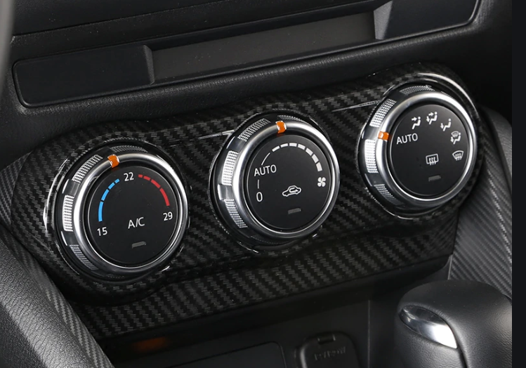

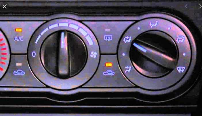

Posiadam Mazdę 3 BM 2015 i tak jak autko jest piękne to szpeci mi strasznie panel obsługi klimatyzacji (wrzucam załącznik). Czy jest szansa żeby podmienić go na nowszy? (również w załączniku) Chodzi mi oczywiście o możliwość wymiany bez konieczności ingerowania w układy elektryczne czy obudowy.

Ten ładniejszy jest od klimatyzacji automatycznej, a ten co Ty masz od ręcznej. Wątpię by się dało podmienić tylko same panele gdyż automatyczna potrzebuje dodatkowych czujników do działania.

Na forum mazda3revolution jest poradnik jak zmienić ręczną na w pełni automatyczną 2-strefową. Roboty kupę, ale się da.
