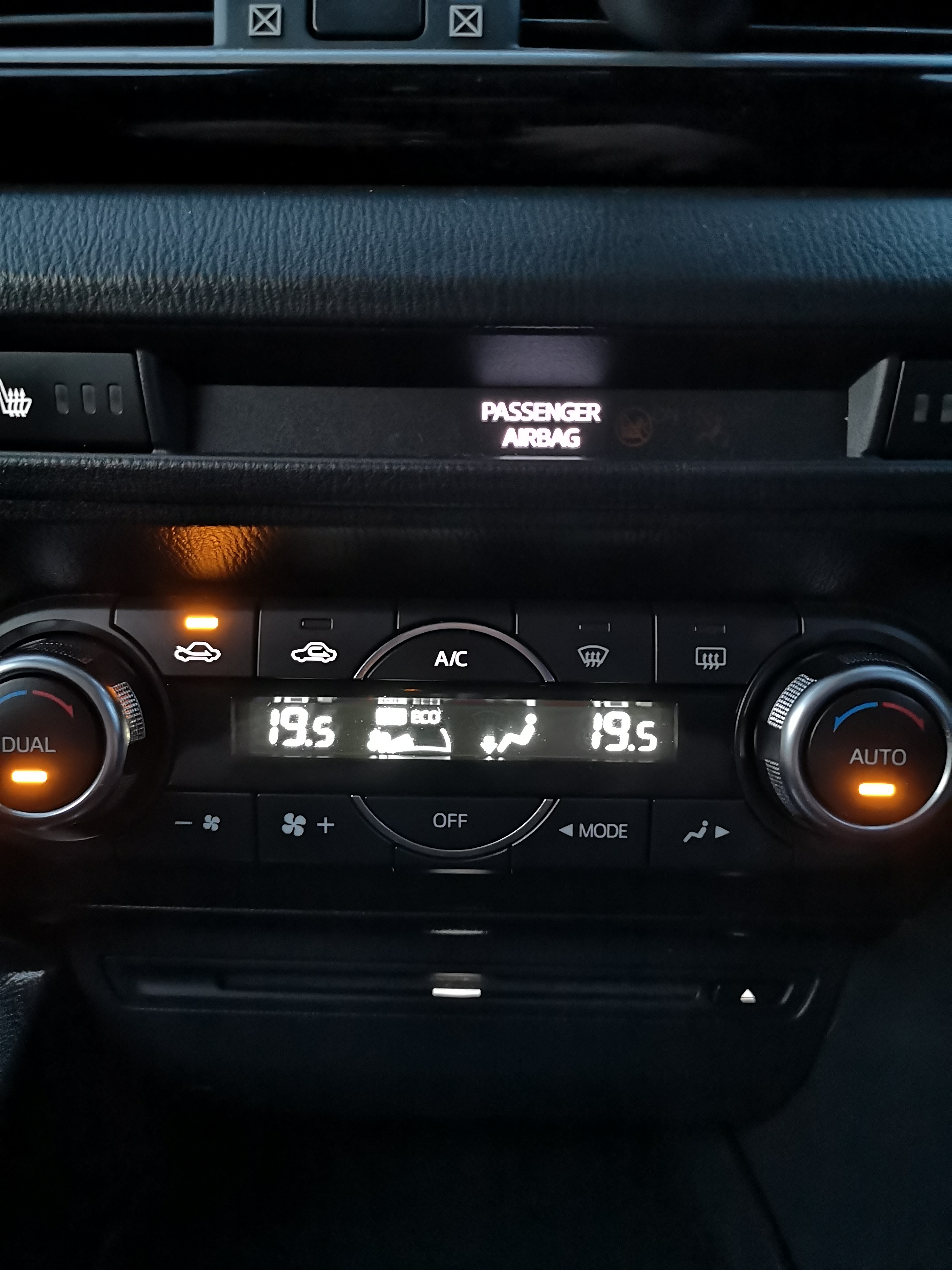

Postprzez maciekgol » 15 mar 2020, 20:25
Na zdjęciu słabo widać. Przy włączonych światłach podświetlone są tylko 3 górne guziki od lewej: nawiew z zewnątrz, obieg wewnętrzny i A/C.

Postprzez child » 15 mar 2020, 21:46
Widać wystarczająco.
Najbardziej logiczna przyczyna – spalona dioda LED od nadmuchu przedniej szyby (lub ewentualnie uszkodzona ścieżka na płytce w jej okolicy). Jeśli tak jest, to jest to trywialna naprawa elektroniczna, tylko trzeba ten panel wyciągnąć i pewnie rozebrać.

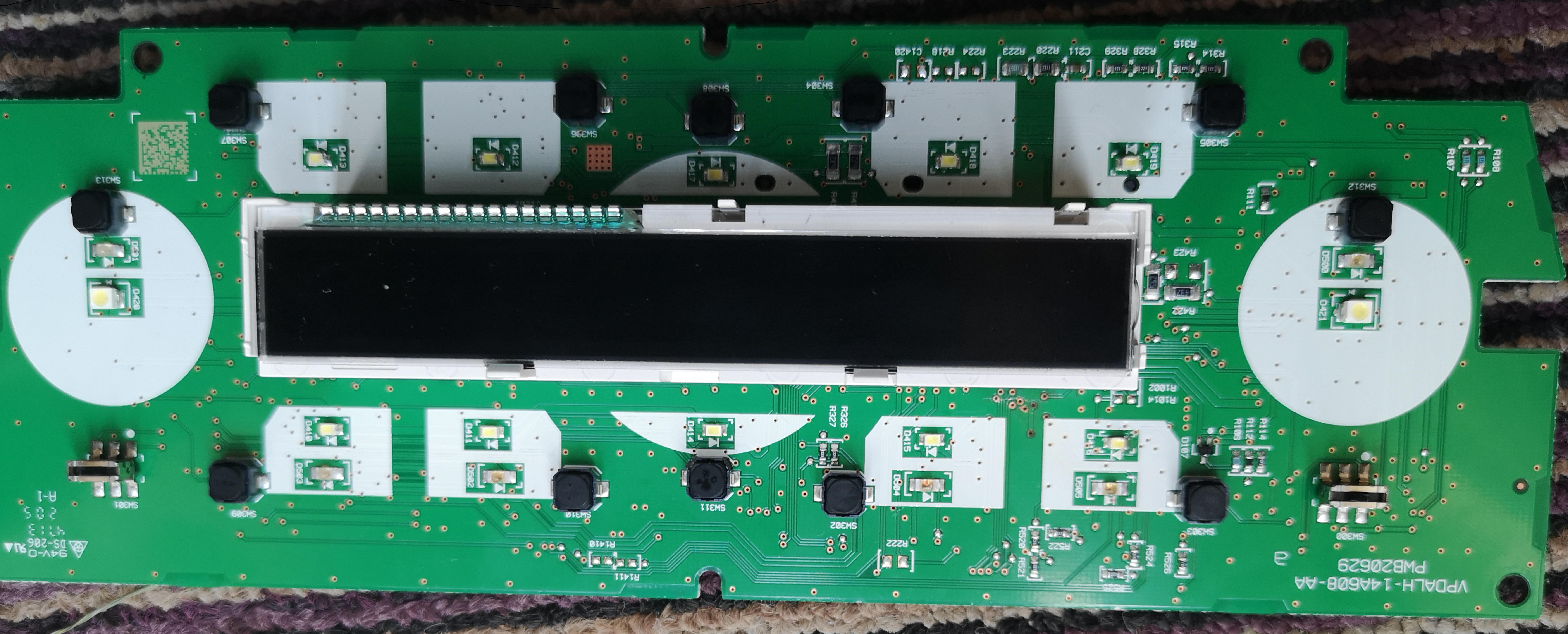

Postprzez maciekgol » 16 kwi 2020, 21:47
RobertPi napisał(a):OK, nie wszyscy z nas są elektronikami ale jekieś foty może uda się wrzucić.
Jakie foty chciałbyś, żebym wrzucił?
Od: 23 lut 2020, 16:13
Posty: 18 (1/0)
Auto: mazda 3, hatchback, skyactiv 2.0 benzyna 120KM, 2014
Postprzez child » 17 kwi 2020, 08:38
Zdjęcie tej płytki, którą sprawdzałeś i lutowałeś.
Dopisano 17 kwi 2020, 09:41:
A tak wróżąc z fusów, bo na podstawie "łączenia różnych ścieżek" to ciężko mówić konkretnie – skoro wszystkie diody się świeciły oprócz tych, które się świecą normalnie, to moim zdaniem wskazuje to na przerwaną ścieżkę między 3 a 4 diodą. O ile są połączone szeregowo ;)

Postprzez maciekgol » 20 kwi 2020, 00:11
Na prośbę kolegi child. Przepraszam, że trwało to tak długo ale nie mogłem dodać posta niewiadomo dlaczego. Nie szło załadować fotki
Posty: 18 (1/0)
Postprzez RobertPi » 20 kwi 2020, 12:29
Temat nie bezie prosty bo płytka też prosta nie jest. Trochę zabawy będzie. Napięcie na ścieżka albo na początek zamiana diod miejscami i sprawdzenie czy świecą. Trzeb też sprawdzić czy gdzieś jakaś ścieżka nie jest uszkodzona. Może być też problem na złączu zasilania – pewnie po drugiej stronie płytki.
Nie wszędzie dokładnie widać ale ewidentnie D111 i D114 połączone są równolegle :P .
