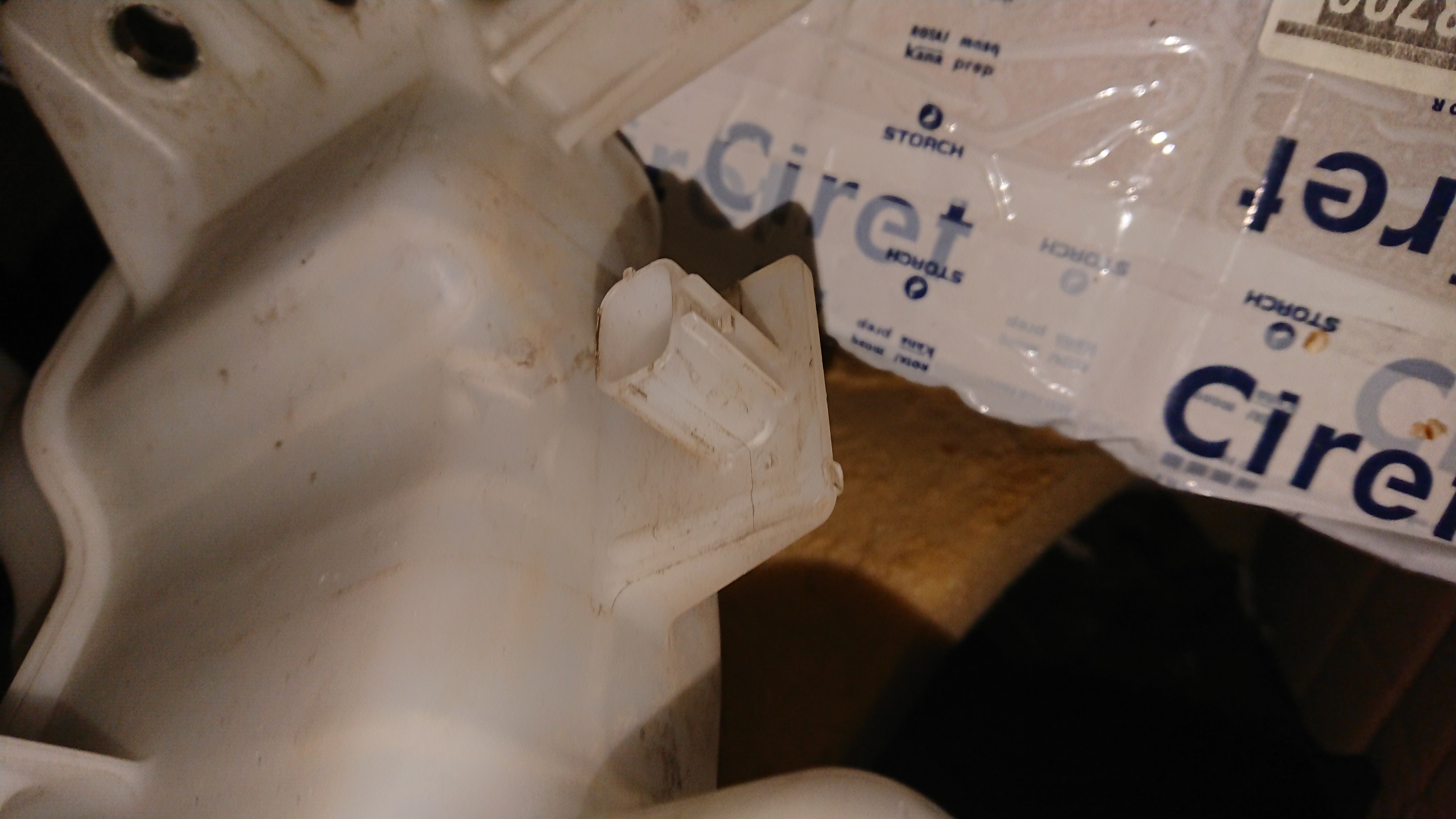

Postprzez dobrzyn22 » 27 sty 2021, 16:14
Czy ktoś się bawił w dołożenie tego czujnika przy wersji BEZ xenonów? Programowo można później uruchomić kontrolkę

Postprzez child » 28 sty 2021, 11:56
Specjalnie dla ciebie wykopałem na strychu stary zbiornik :)
Wygląda na to, że bez wymiany zbiornika się nie obejdzie, bo – jak widać na obrazku – jest tylko taki "zaczep" na wtyczkę, która normalnie by się łączyła z czujnikiem. Natomiast parę postów wyżej widać, jak to wygląda w dużym zbiorniku (z czujnikiem).
Ewentualnie można wyciąć dziurę, ale – jak sam pisałeś – będzie problem z uszczelnieniem. Chociaż niby czujnik ma od razu uszczelkę. Inna sprawa, czy sam czujnik można kupić w rozsądnej cenie.
Zaczep na wtyczkę

Postprzez dobrzyn22 » 28 sty 2021, 12:24
dzięki, w takim razie sobie daruję ;)
