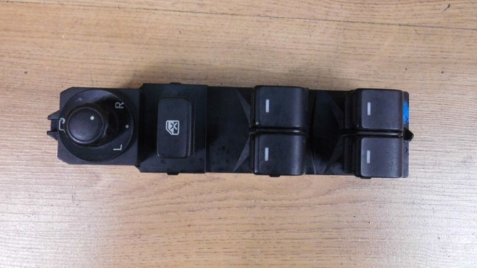

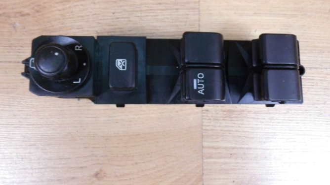

W mojej trójce z 2014 roku mam tylko jedną automatyczną szybę – kierowcy. Zastanawiam się czy da się to zmienić. Kupiłem za kilkadziesiąt złotych przełącznik szyb 4xauto.
stary
nowy
Screenshot_2019-06-10 Mazda3 BM 2013+ przełącznik szyb lewy przód przedn.png
Zastanawiam się nad modułem sterującym. Czy ktoś z was, kto posiada przedliftową trójkę z wszystkimi szybami automatycznymi mógłby sprawdzić nr seryjny modułu starowania szybami? Z góry dziękuję za wszystkie podpowiedzi i rady.

Postprzez adam_we » 11 cze 2019, 08:20
darrecki napisał(a):Nie ma czegoś takiego jak moduł sterowania szybami. Szybami steruje sam przełącznik, jeśli wyprowadzenia w gniazdach wtyczek będą takie same, to będzie działać.
Na amerykańskim forum M3R sprawdzali, i przed liftem żadne automatyczne przełączniki z 6 czy CX5 nie działały.
Niestety ten, który kupiłem też nie działa, choć wtyczki pasują. Myślałem, że potrzebny jest odpowiedni moduł sterujący.
Dodatkowo wczoraj rozebrałem przełącznik i stwierdziłem, że jest tylko jedno źródło światła (pod przyciskiem szyby kierowcy) mimo, że wszystkie przyciski mają okienka. Zastanawiam się czy to jedno źródło wystarcza na podświetlenie wszystkich przycisków czy po prostu pozostałe nie są podświetlane.
