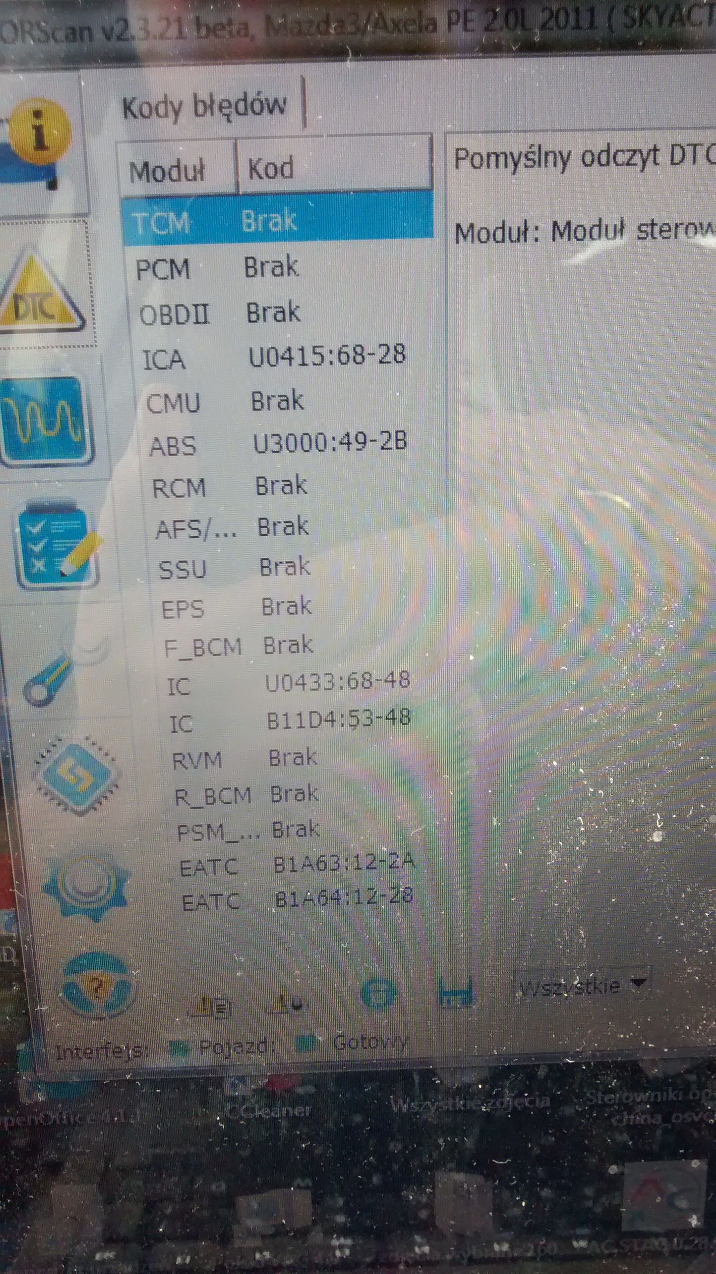

witam ponownie jak już ogarnąłem OBD to teraz mam nowy problem błędy
U3000:49
B1A63
U0415
Mazda jest po małej stłuczce
błędy

Postprzez darrecki » 12 maja 2019, 22:58
U3000:49 Może być pokazany w przypadku problemu z przynajmniej 5 różnymi i pozornie niezwiązanymi ze sobą modułami. SAS / VCM / RBCM / FBCM / FSC / DSC HU/CM (pompa ABS z komputerem)... mam wymieniać dalej?
Masz uszkodzony samochód, my NIE wiemy jak mocno, z której strony, co było przy nim robione (co mogło by pomóc w ewentualnym wróżeniu z fusów). A Ty najwyraźniej oczekujesz jakiegoś cudu, bo inaczej diagnozy przez internet nazwać nie można.

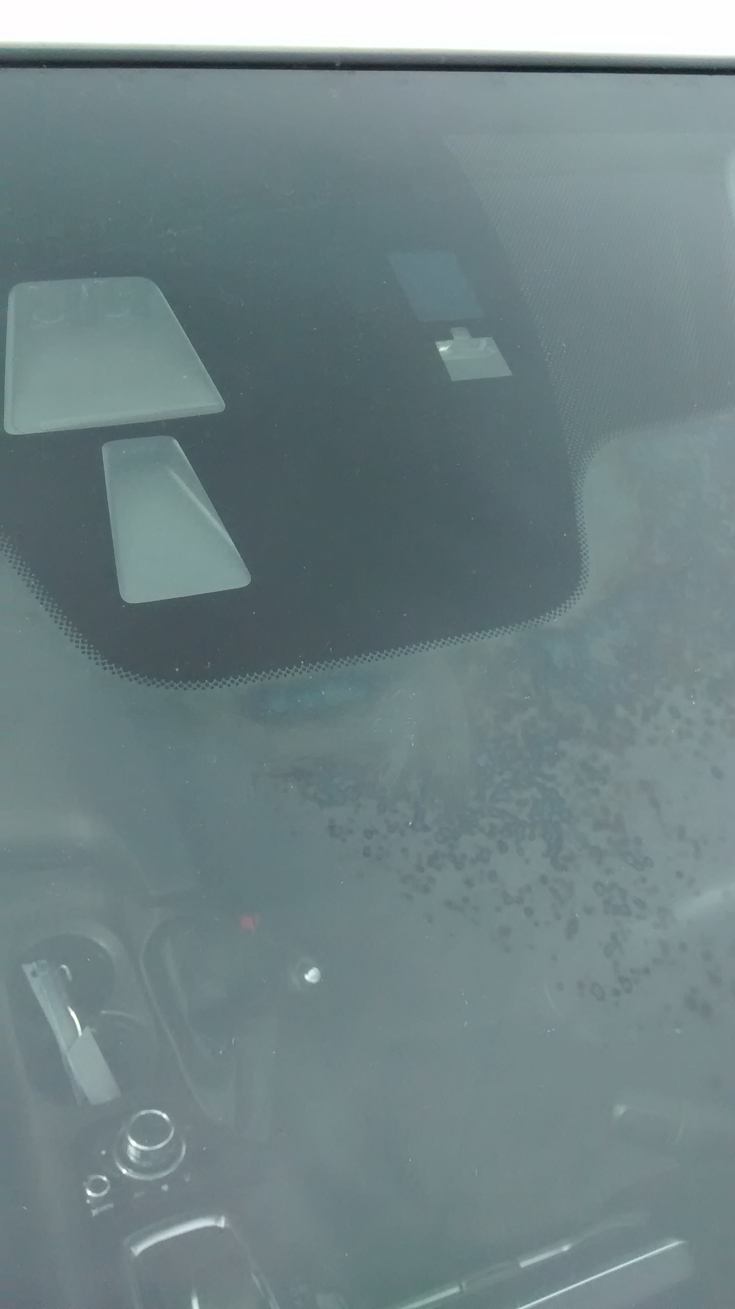

Jak auto złożone i jeździ, skasować błędy, przejechać się, zobaczyć czy znów się pojawiły. Wrzuć zdjęcie czujników na szybie

Postprzez darrecki » 15 maja 2019, 10:51
1. EATC: B1A63, B1A64 – błąd czujnika nasłonecznienia w desce rozdzielczej
2. IC/ICA: U0415, U0433, B11D4 – błąd czujnika laserowego na szybie
3. ABS: U3000 – 2 możliwośći: walnięty sterownik pompy wysyła nieprawidłowe dane do czujnika laserowego, albo problem z czujnikiem i karmi sterownik niepoprawnymi danymi. Mając IDS można przeprowadzić diagnostykę i wykluczyć (teoretycznie) co jest problemem.
Wniosek, jedź do ASO albo kogoś kto ma dedykowany komputer do Mazdy. Albo zmieniaj podzespoły w nadziei, że to coś zmieni. Czy można założyć pompę o takim samym numerze? Nie mam pojęcia

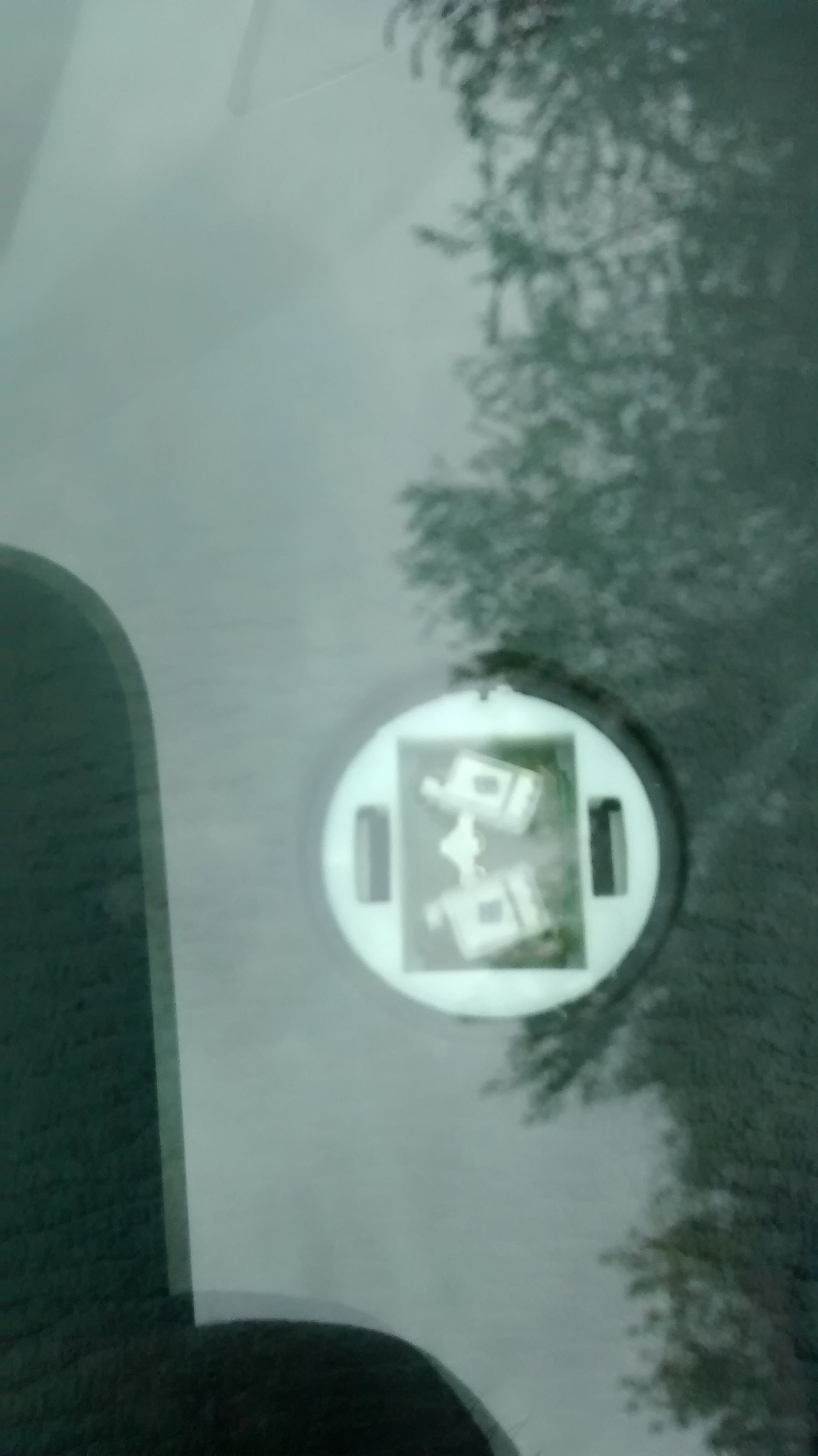

Postprzez simson12 » 15 maja 2019, 20:42
wrzucam zdjęcie szyby wygląda że jest ok
tego chyba niema jak sprawdzić
czujnik nasłonecznienia wygląda na ok
głównie chodzi mi o ABS bo te kontrolki świecą mi na liczniku
zaryzykuje i kupie sterownik i podmienię może zadziała
czujniki laserowe na szybie

Postprzez darrecki » 16 maja 2019, 06:28
Widzę, że sprawdzanie na oko masz opanowane. Ten czujnik nasłonecznienia to gdzie się znajduje? Bo jeśli to ten właściwy to wygląda jak oskalpowany, powinien być czarny. Nic dziwnego, że wywala błąd...
Tak jak pisałem wcześniej błąd U3000:49 może być spowodowany przez co najmniej 5 różnych modułów, a ten z pompą jest jedynie najbardziej prawdopodobny (co nie znaczy że właściwy). Jak chcesz się bawić w wymiany zamiast wydać kilkadziesiąt PLNów na poprawną diagnostykę to droga wolna.

Postprzez simson12 » 16 maja 2019, 18:16
czujnik nasłonecznienia jest na pulpicie a kapselek zdjąłem do zdjęcia

Postprzez simson12 » 26 maja 2019, 19:30
witam wymieniłem sterownik ABS o tych samych nr błędy się skasowały,
zostało tylko kalibracja, czy może ktoś się orientuje czy FORSCAN to ogarnie?
