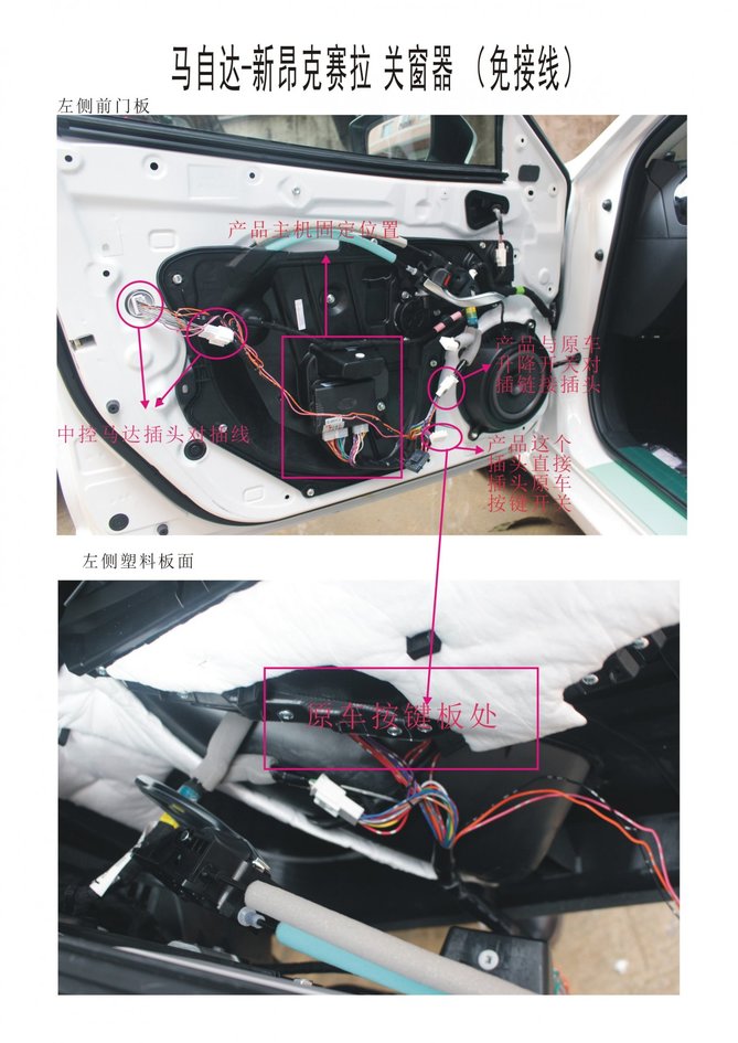

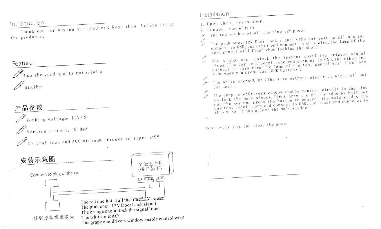

Postprzez JWSulak » 21 kwi 2017, 17:29
Zdjecia w zalaczniku
Nie da się wpiąć nieprawidłowo bo wtyczki nie pasują inaczej

Przyszło do mnie dzisiaj to ustrojstwo. Mam pytanie odnośnie dołączonych wiązek. Czy wykorzystuje się je, czy sam moduł wpina się w istniejące wiązki?
Od: 31 mar 2014, 21:58
Posty: 170 (1/7)
Auto: Mazda 3 HB 165KM, SkyPassion, JetBlack
Postprzez krabdul » 17 maja 2017, 14:36
Zauważ że w tej wiązce oprócz wtyczek do samej puchy modułu masz 2 wiszące wtyczki i 2 pasujące do nich GNIAZDA. Wniosek jest jeden. Fabryczne wtyczki wypinasz (jedną z panelu przycisków w tapicerce i jedną w okolicach zamku) i w ich miejsce wpinasz identyczne wtyczki z modułu. Natomiast te wypięte fabryczne wpinasz go gniazd w module. Także wiązki o które pytasz trzeba wykorzystać do takiego bypasa trochę. Ta czarna kostka to bezpiecznik. Jak już kolega pisał nie da się tu pomylić. Powo :)
