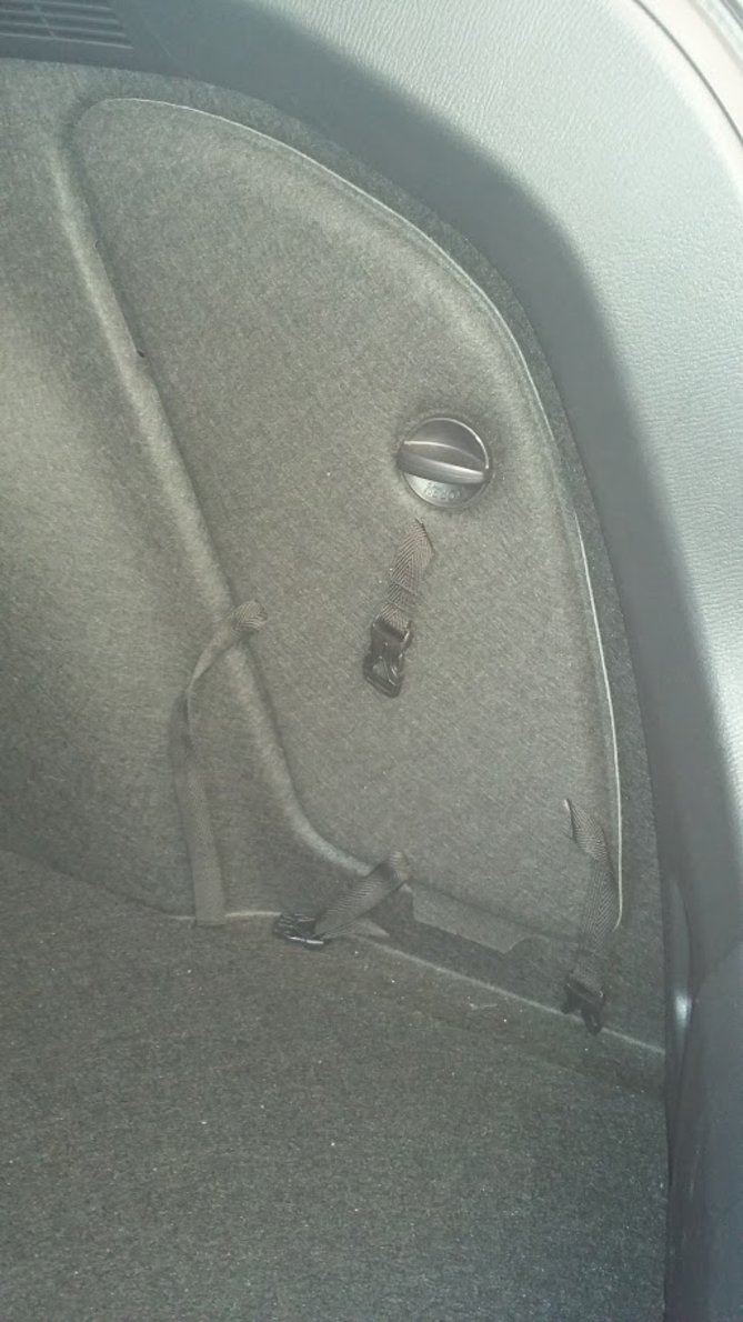

Pytanie do Użytkowników HB – gdzie macie zamontowaną gaśnicę? Mi salon wrzucił ją po prostu luźno do bagażnika. Myślałem o przeniesieniu jej do schowka w bagażniku po prawej stronie ale trzeba byłoby przerobić uchwyt. Z góry dzięki za wszelkie sugestie :)

Dlaczego przerobić? Nie masz na 'drzwiczkach' do tego schowka od strony bagażnika czasem dwóch pasków z klamerkami którymi złapać można właśnie gaśnicę?

creet napisał(a):Dlaczego przerobić? Nie masz na 'drzwiczkach' do tego schowka od strony bagażnika czasem dwóch pasków z klamerkami którymi złapać można właśnie gaśnicę?
Ja właśnie tam ją przełożyłem, trzyma się na tych paskach. Salon zamontował mi pod siedzeniem pasażera, ale to pomyłka moim zdaniem – ciągle się ją kopało nogami i zabierała miejsce.

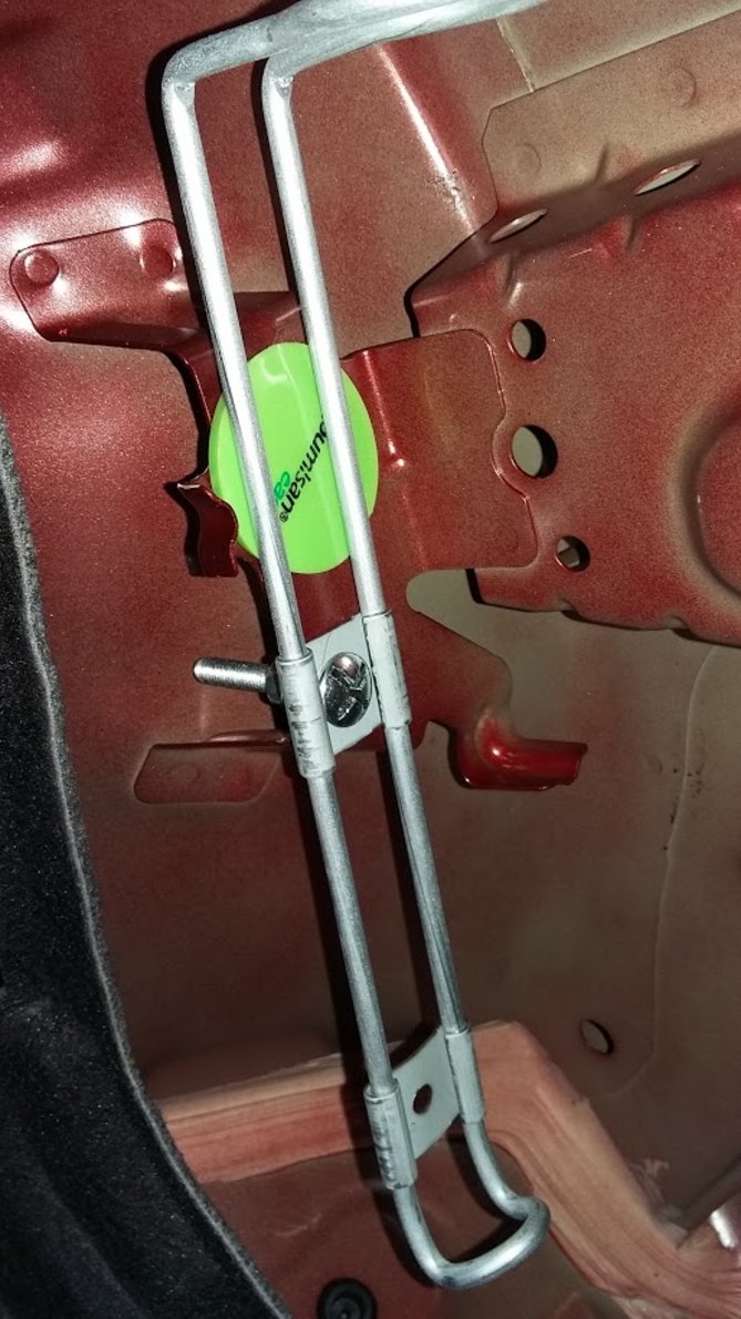

Nic nie trzeba przerabiać. Zrobię zdjęcie jak to u mnie wygląda. Mazda daje gaśniece z uchwytem, który wystarczy tam przykręcić.
A te paski są do bani, za słabo trzymają, parę zakrętów i gaśnica znowu latała po bagażniku :D

Chętnie zobaczę gdzie ten uchwyt przykręcisz.

Jacek68pl dzięki, czekam na zdj. Creet, ostatecznie można przypiąć na tych paskach ale też obawiam się że trzymać będzie to słabo, poza tym trzeba by ją odpinać przy podnoszeniu maty.

Postprzez jacek68pl » 15 kwi 2016, 08:31
creet napisał(a):Chętnie zobaczę gdzie ten uchwyt przykręcisz.
Bardzo proszę ;)
Link do zdjęć, próbowałem tu wrzucić, ale coś nie zadziałało.

Postprzez ereste83 » 15 kwi 2016, 08:55
W sensie bez wiercenia, jest tam gotowa dziura na śrubę i wszystko pasuje, wystarczy przełożyć?

Postprzez jacek68pl » 15 kwi 2016, 09:03
ereste83 napisał(a):W sensie bez wiercenia, jest tam gotowa dziura na śrubę i wszystko pasuje, wystarczy przełożyć?
Dokładnie. Nic nie trzeba wiercić. Tylko śruba i jest OK.
To zielone na zdjęciu, to guma, która amortyzuje górną część uchwytu i zapobiega stukaniu. Akurat to miałem pod ręką.
Zrobiłem to kilka dni po zakupie i użyłem tego co miałem pod ręką. Obiecałem sobie, że "później" skrócę śrubę, ładnie gumę dopasuję... ale jak to bywa, dzisiaj zaglądnąłem tam pierwszy raz od zamontowania i chyba tak zostanie do końca :D

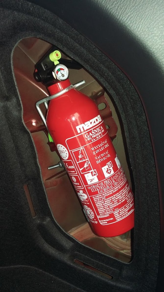

Postprzez creet » 16 kwi 2016, 19:10
Bardzo dziękuję za patent. Szczęśliwie odkopałem ten stelarz. Faktycznie – gaśnica pasuje tam jakby to było zgodne z projektem:) Dziś montaż jutro testy czy nie stuka. Założyłem jeszcze dodatkową nakrętkę kontrującą bo mam podejrzenia że ta gaśnica będzie na tym elemencie jednak pracować i drgać.
Obok obfotografowanej przez Ciebie dziury z której skorzystałeś ja mam jeszcze jedną z gotowym gwintem – ciekawi mnie do czego to może służyć, wątpię by była to radosna twórczość projektantów typu: wszędzie tniemy koszty i odchudzamy, a tam walnijmy sobie dziurę z gwintem, może komuś się przyda. Jeszcze jedno – widzę, że w tym schowku masz farbę czerwoną – ja mam 100% szarą. Nie mam też tyle pasty, co u Ciebie. Widać, że jednak co rocznik coś jednak zmieniają/kombinują/ulepszają w tych autach.

Postprzez Floyd84 » 16 kwi 2016, 20:01
Ja również dziękuje – gaśnica zamontowana. Creet, patent z dodatkową wkładką gumową jak u Kolegi załatwia temat stukania (ja uciąłem kawałek gumy na wymiar). Aby było ciekawiej dodam, że w środku mam również szary / beżowy podkład. Mazda odebrana tydzień temu, rocznik 2016.

Cieszę się, że pomysł się spodobał.
Ta wnęka jest fabrycznie przystosowana do fabrycznego podnośnika, stąd te gwintowane otwory.
