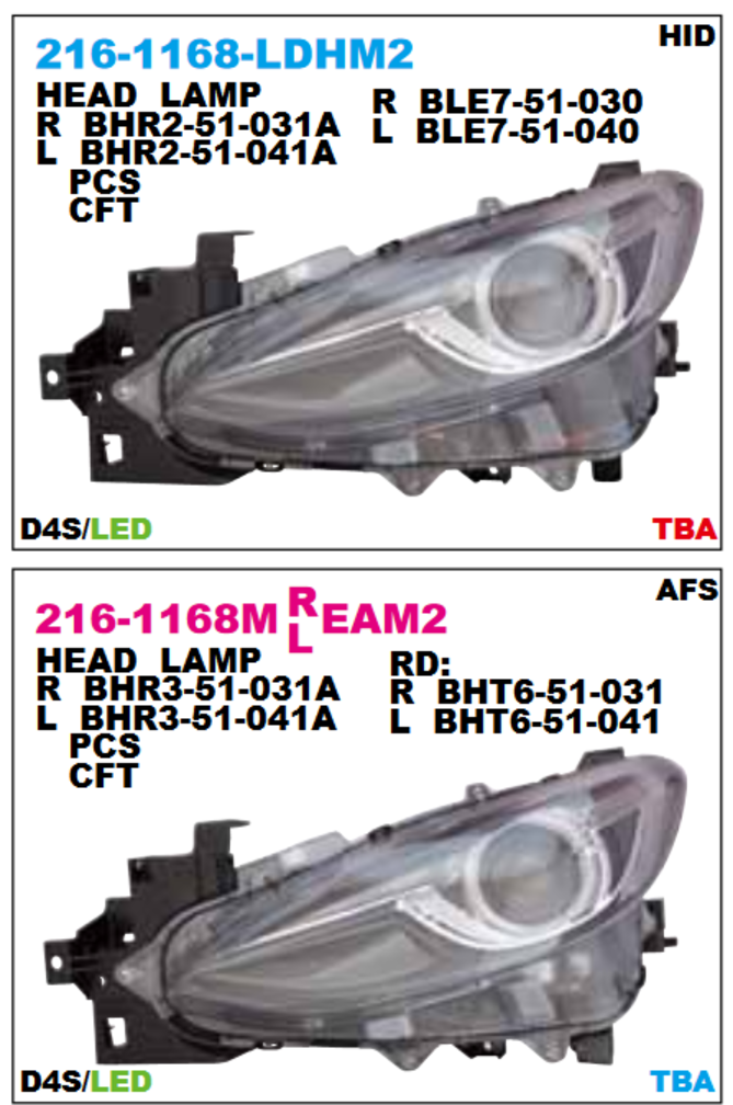

Sprawa wygląda następująco, w mojej MAZDZIE zamontowane są lampy przednie w wersji skrętnej, nr modelu części to: P: BHN3-51-031A i L: BHN3-51-031A,
muszę zakupić pasujące lampy w wersji europerskiej, cała trudność polega na tym, że zdaniem jednych
sprzedawców lampa z numerem modelu części BRH2 to lampa skrętna, wg innych jest to lampa nieskrętna...szczerze powiedziawszy ja zgłupiałam, czy wiecie jak to z tymi BHR2 jest? Chciałabym kupić odpowiednie lampy, bo ewentualny zwrot przysporzy tylko niepotrzebnego zamieszania :)

Według tego pliku: http://www.depo.com.tw/asp/pdf/595.pdf powinnaś szukać lamp BHR3. W prawym górnym rogu koło modelu BHR3 jest napisane AFS co oznacza Adaptive Front Lighting System. Sprawdziłbym jednak w ASO by mieć 100% pewność.
