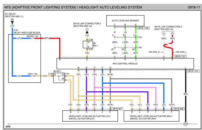

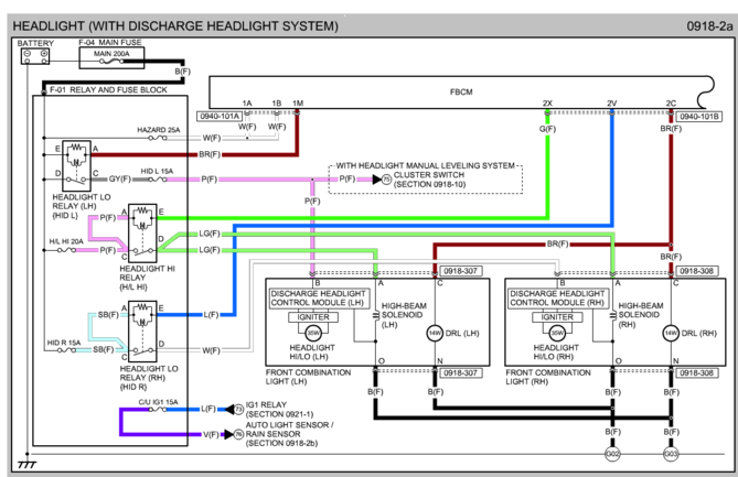

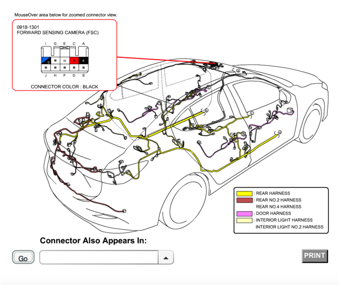

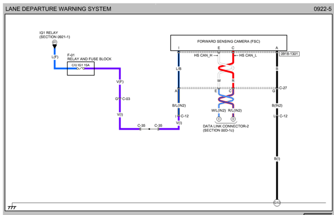

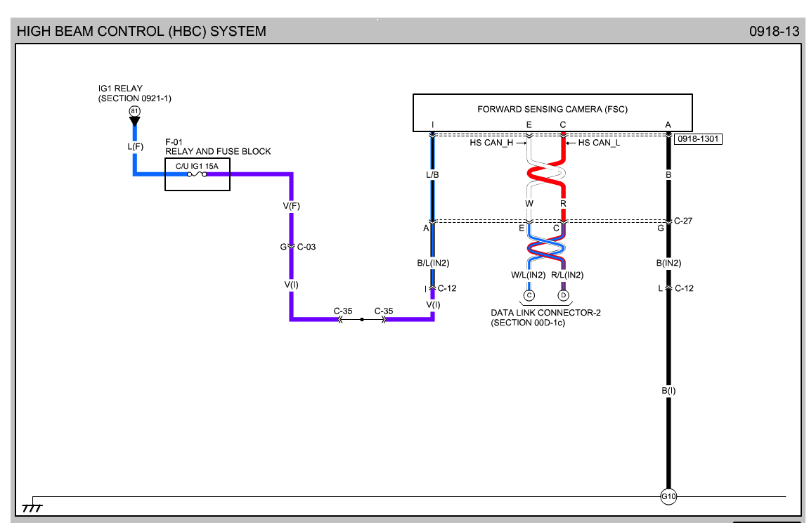

Sprawdziłem w manualu.
Wygląda to następująco. AFS korzysta z tego samego czujnika co SCBS, więc poziom skrętu jest pobierany z tego samego czujnika. Zespół od samo poziomowania jest również odpowiedzialny za skręt w AFS, jedyne czego brakuje to moduł AFS: 0918-1301 (tak wynika z diagramów). Silnik do poziomowania i skrętu to jedna część: 0918-1101
Co do HBC – to broszurce mówią o czujniku w reflektorach ale w manualu moduł korzysta z kamery rejestrującej zamontowanej przy lusterku: 0918-1301.
Czujnik w lampie to moja pomyłka chociaż takie informacje wyczytałem na stronie mazdy: "Przełączaniem sterują czujniki wbudowane w reflektory, poprawiając bezpieczeństwo i ułatwiając prowadzenie."
Według schematów, podłączenie modułu AFS jest w okolicach kierownicy – tj. przy przełącznikach.
Natomiast FSC, czyli przednią kamerę należy dopiąć do reszty czujników. Wiązki są już zainstalowane.
Pozostaje teraz wycenić moduł AFS oraz kamerę FSC, a następnie koszt aktywowania tych modułów w komputerze auta.

To zaślepienie na szybie to naklejka. Szyba jest zawsze taka sama. Zrywasz folię i naklejasz nową – większą.
Co do manuala to wrzucam kilka zrzutów, a manual mogę przesłać jak podasz maila :–)
