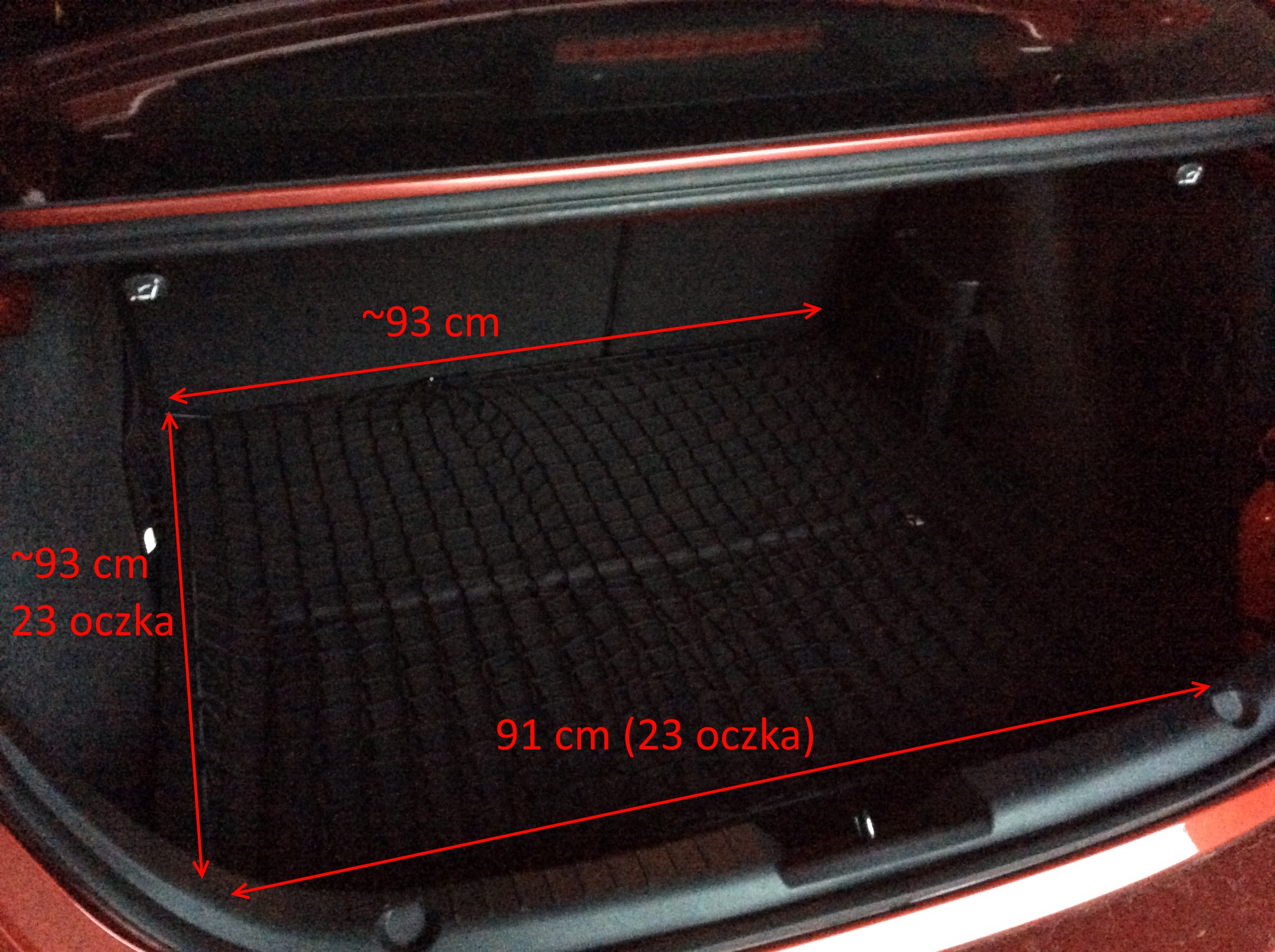

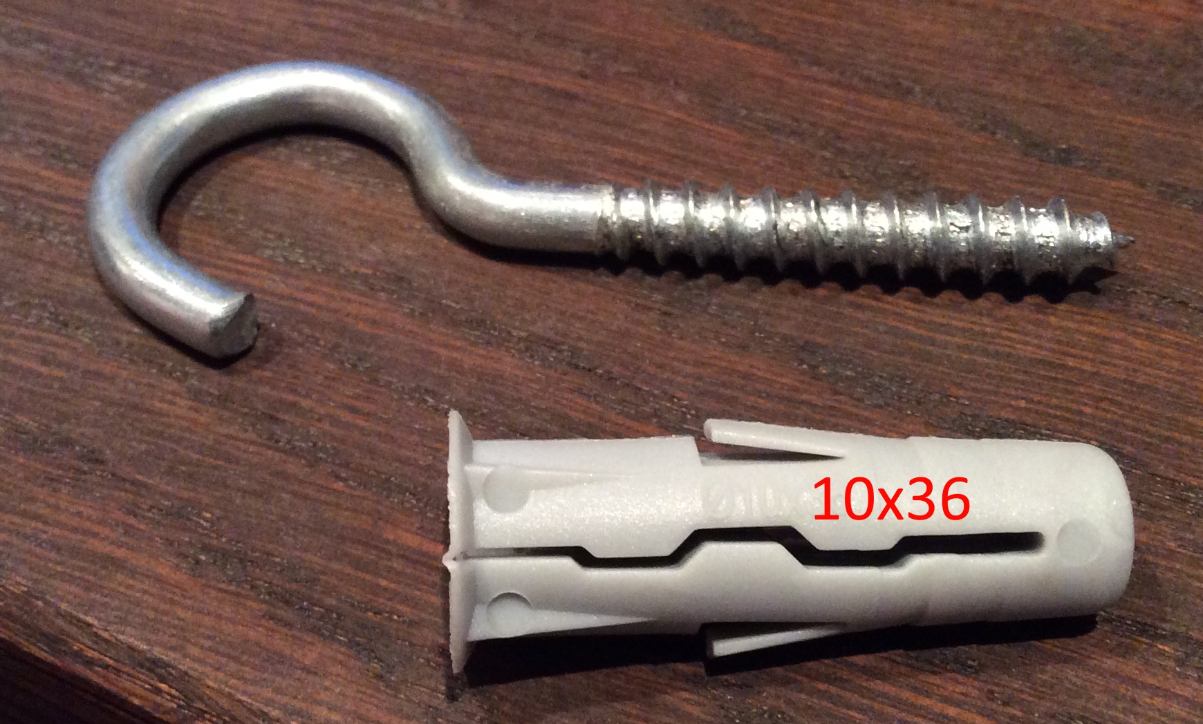

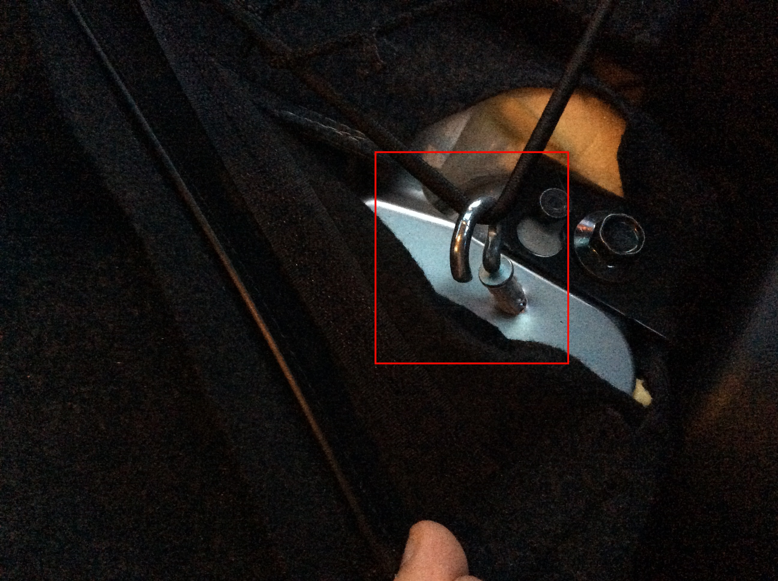

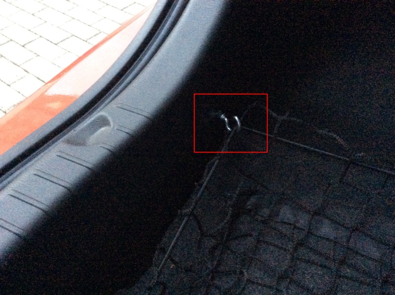

Przy zakupie samochodu zaskoczyła mnie niemiła niespodzianka na temat wniosków inżynierów mazdy na temat tego, że w wersji sedan nie ma potrzeby dawać możliwości instalowania siatki w bagażniku. Na początku kupiłem sobie siatki na rzepy które przy małych przedmiotach i na bokach sprawdzały się całkiem dobrze. Niestety przy większych zakupach siatka wyrywała się więc postanowiłem zamontować coś bardziej stabilnego.
Nie wiem czy poniższe rozwiązanie jest najlepsze więc jak ktoś wpadł na coś innego to chętnie zobaczę. W mojej instalacji użyłem siatki 23x23 oczka oraz haczyków wraz ze specjalnymi kołkami które rozszerzają się na środku przy wkręcaniu (nie pamiętam nazwy). Fotki poniżej:

W sumie to nie wspomniałem, że instalacja nie wymaga żadnego wiercenia i niszczenia samochodu – wykorzystałem dwa istniejące otwory przy klapie i dwa istniejące w siedzeniach i do tych otworów dopasowałem kołki razem z haczykami. Wszystko jest estetyczne i schowane i widać jedynie same haczyki które trzymają mocno z tego co testowałem ale na pewno spojrzę w te nitonakrętki bo lubię nowe gadżety ;)

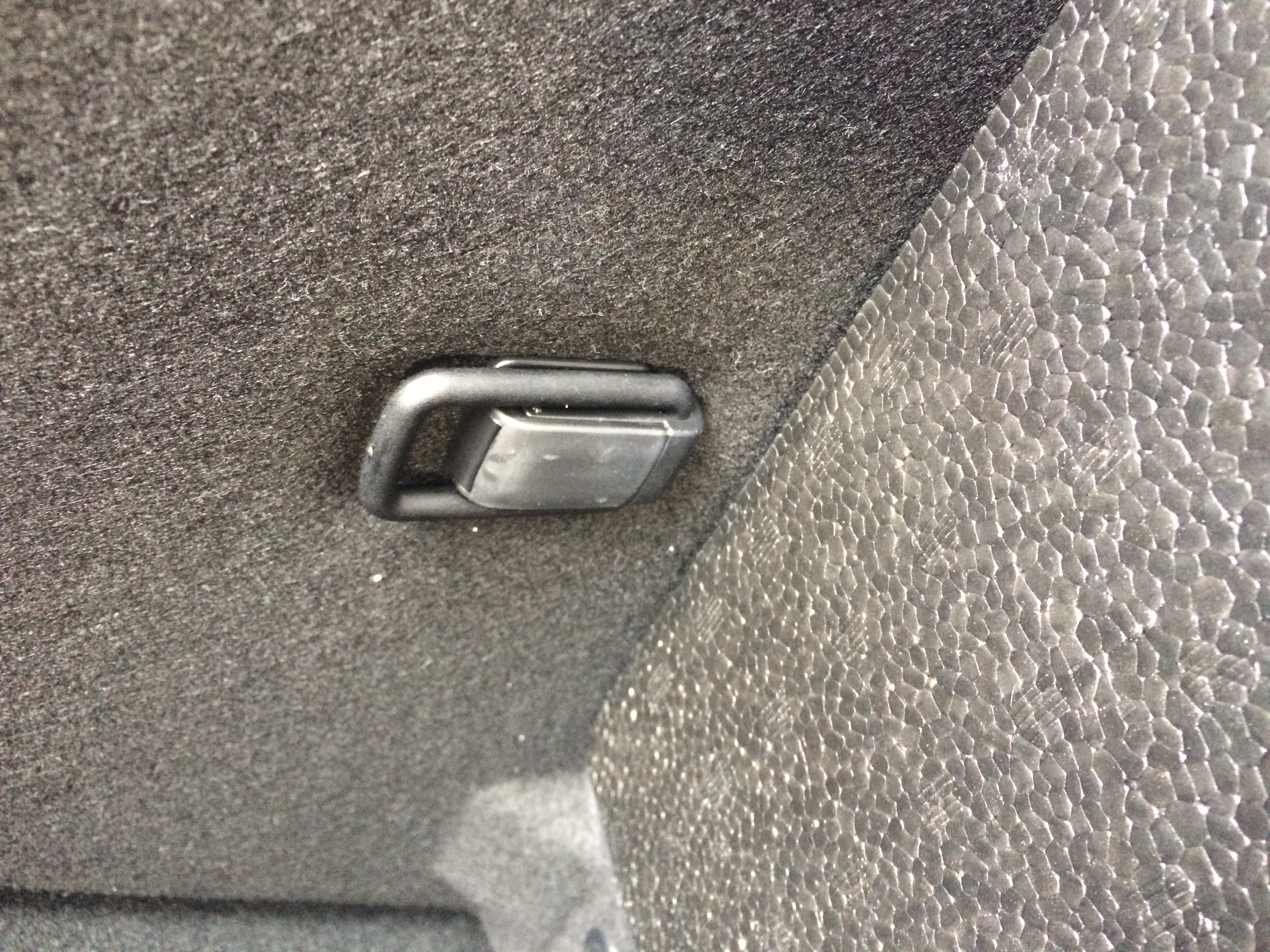

w sedanie nie ma fabrycznych punktów (w standardzie zaślepek) do zaczepienia siatki? Ja do swojego hatchbacka chcę zamontować takowe ale nie bardzo wiem jak wyciągnąć te zaślepki – wyrwać? Może ktoś montował i pomoże?

To jest bardzo dobry pomysł, a te zaślepki można zdjąć paznokciem. Nie trzeba dużej siły. Też się do nich ostatnio przymierzałem

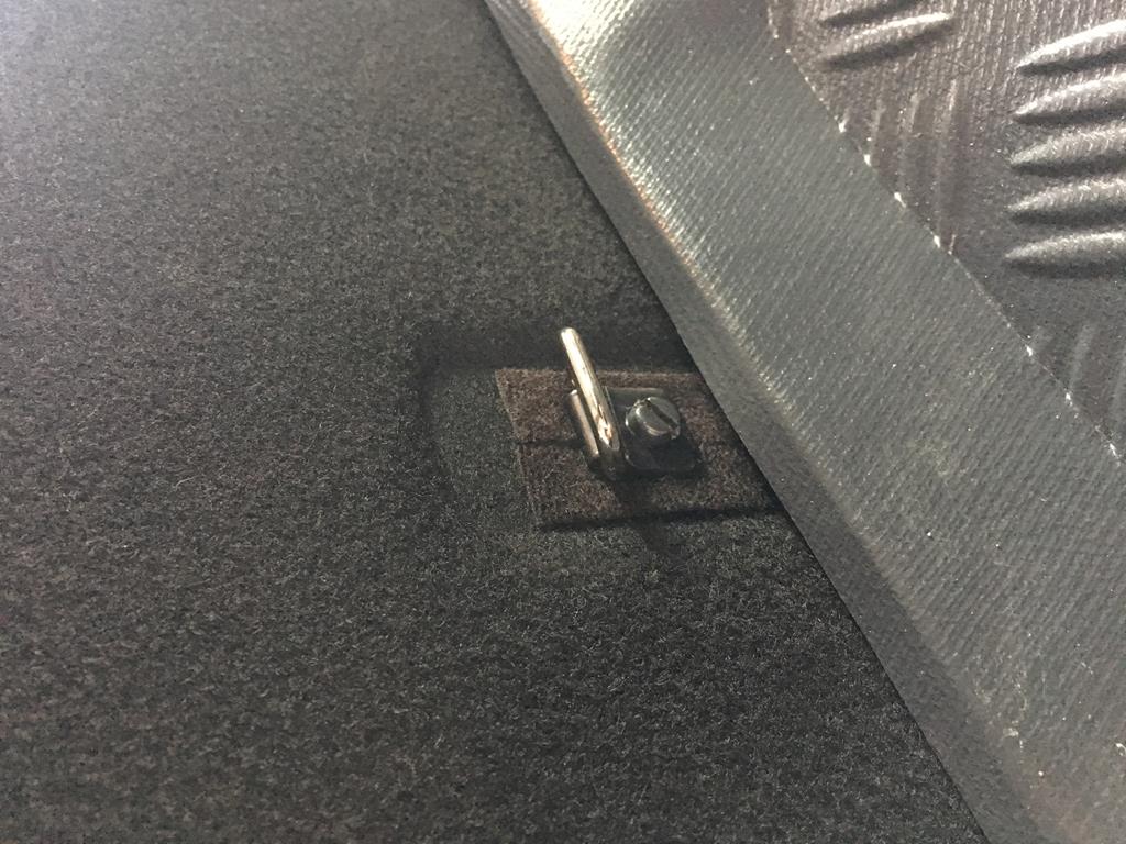

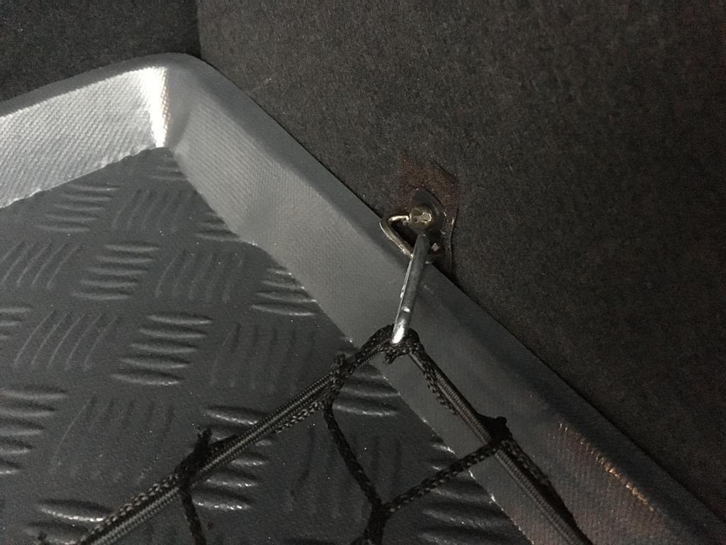

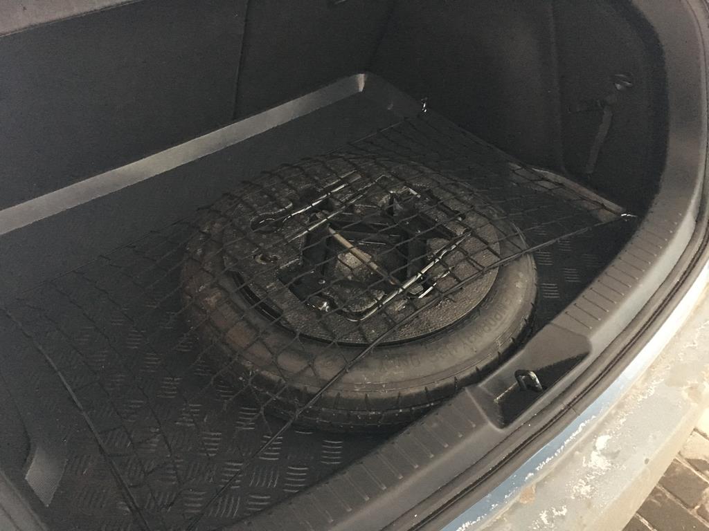

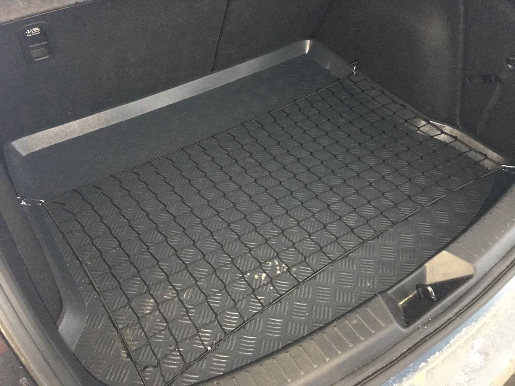

Postprzez kuba_t » 17 mar 2017, 08:08
W końcu znalazłem chwilę żeby wrzucić zdjęcia z montażu uchwytów, które przesyłałem wcześniej. Komentarz chyba zbędny – wszystko widoczne na zdjęciach :) Obecnie bagażnik wygląda trochę inaczej – koło wylądowało pod wykładziną przez co siatka jest niżej zawieszona względem podłogi.

Zdemontować możesz palcem tudzież paznokciem wyciągając najpierw ze środka okrągły plastikowy klip.
Przykręcić możesz na śrubę M6x20 na przykład z zakończeniem imbusowym lub tez kupujesz z allegro haczyki ze śrubami w komplecie, bo takie też są.
