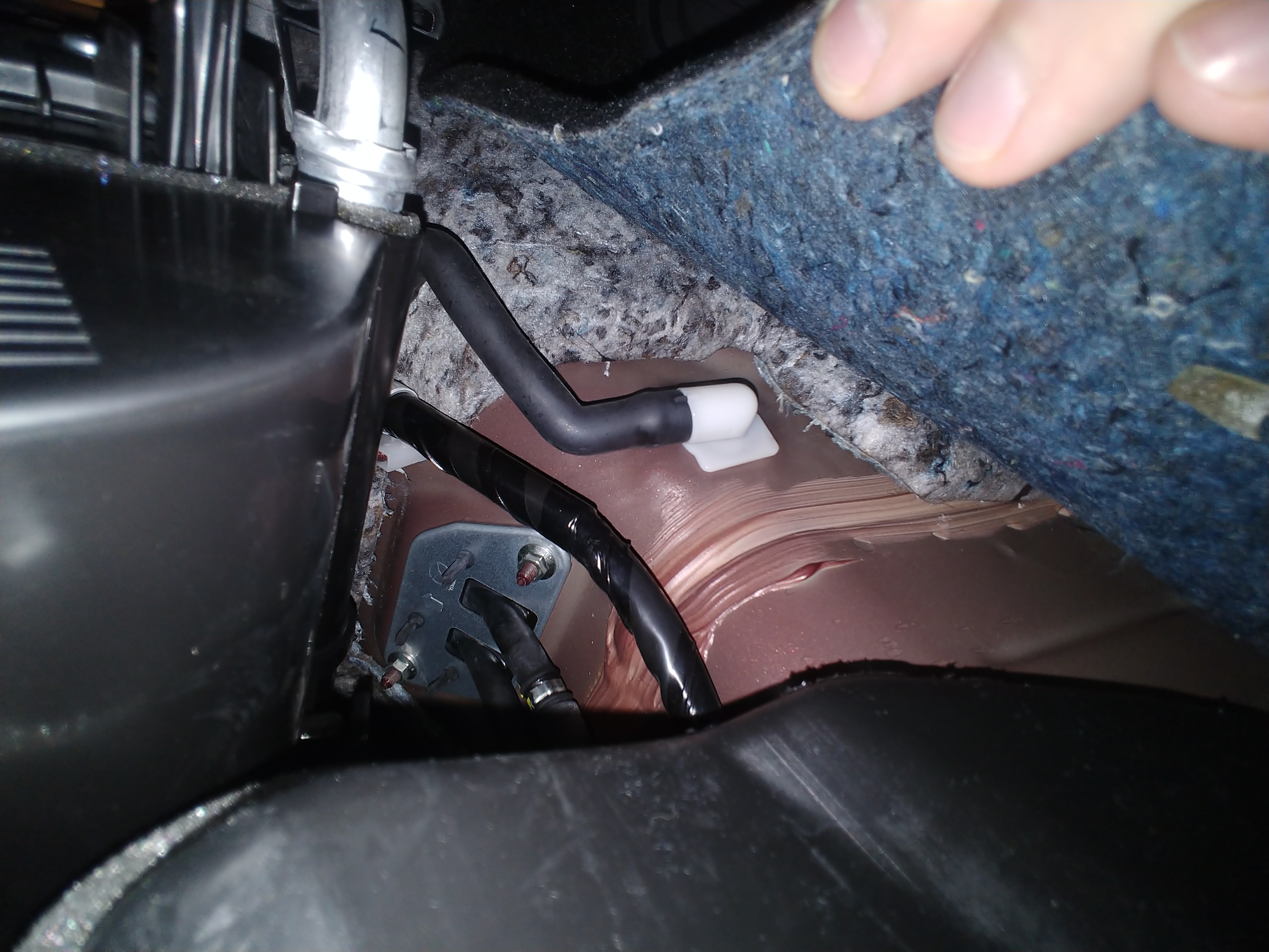

Postprzez ratoschlaff » 13 mar 2019, 20:54
Od strony pasażera przy lewej stopie zdejmij pokrywę, odsuń dywanik i tam masz gumowy przewód odprowadzającą skropliny z parownika. Zdejmij ten przewód i wsuń rurkę z preparatem do dezynfekcji.

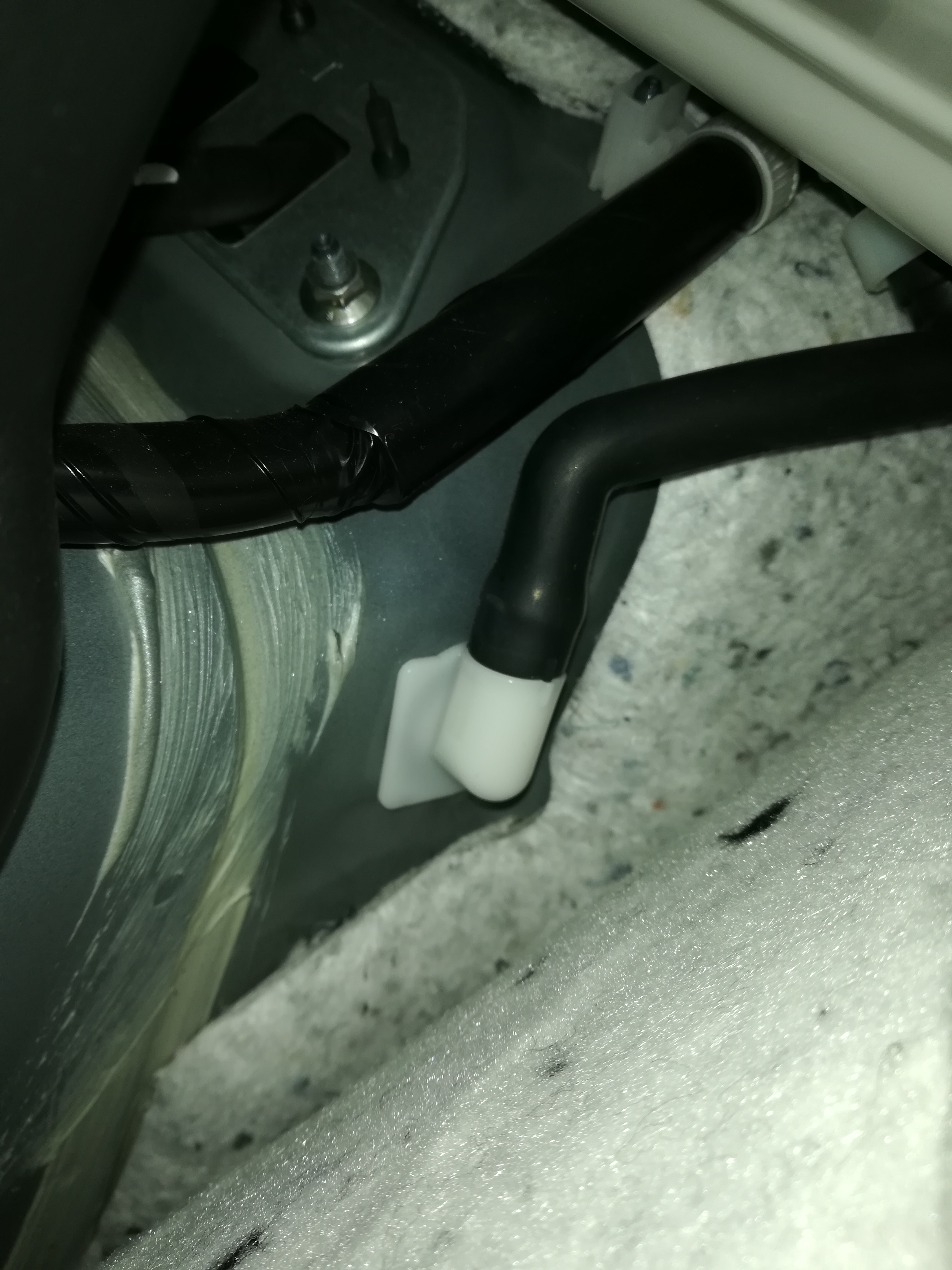

Mam również pytanie do kolegi ratoschlaff lub innych którzy próbowali czyścić parownik przez rurkę odprowadzającą skropliny. Czy chodzi o tą rurkę z białą końcówką jak na zdjęciu poniżej?
W jaki sposób dotrzeć do kocówki tego wężyka ? Trzeba wyjąć ten biały element przy karoserii czy zsunąć w jakiś sposób sam wężyk z białego elementu ?
Z góry dziękuję za podpowiedź. :)

Postprzez tomeq83 » 28 kwi 2019, 19:54
Wygląda jak wylot od skroplin. Puść klimę niech trochę pochodzi a potem spróbuj zsunąć tą rurkę. Jak będzie spływać woda to znaczy że tą rurką właśnie schodzą skroplony z parownika i można aplikować środek dezynfekujący.

Postprzez adam_we » 29 kwi 2019, 20:59
Ja już po zabiegu, dostęp jak na filmie. Dodatkowo preparat podany za filtr kabinowy oraz w kratki nawiewu. Na razie ok, zobaczymy za kilka dni, jak klima popracuje.

Postprzez tomekkrk » 1 maja 2019, 20:04
Ja już też jestem po odgrzybianiu klimy :D , jakby ktoś używał Wurtha to polecam podłożyć np rozciętą plastikową butelkę pod ten króciec od parownika, tak żeby nie zamoczyć wygłuszeń i dywaników . Wurth jest płynem a nie pianką i dość szybko, w sporych ilościach ścieka z parownika.
Co ciekawe u mnie sam króciec od parownika wygląda nieco inaczej jest z czarnego plastiku i niestety ma ukruszoną końcówkę :–( , wężyk montowany jest na wcisk nie ma opaski zabezpieczającej /zaciskowej ( no chyba ze to "zdolny" serwis Andora w Krakowie poza ukruszeniem końcówki "zapomniał" założyć też opaski po poprzednim odgrzybianiu). W każdym bądź razie warto wykonać samodzielnie, dostęp dość dobry, demontaż bardzo łatwy max 10 min roboty.

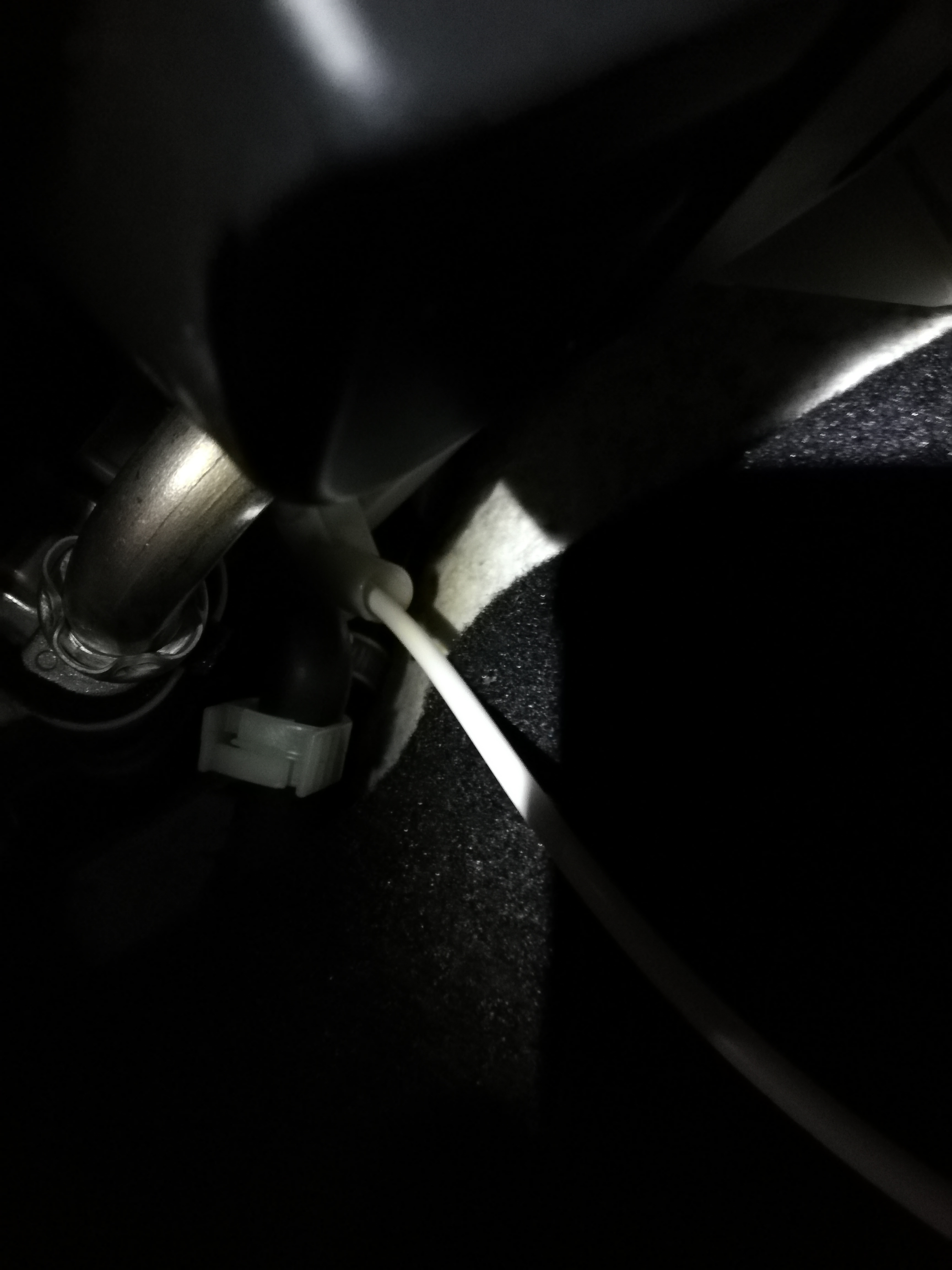

Postprzez koolczas » 8 maja 2019, 15:57
Jeżeli zaczyna dopiero co trącić z klimy, to wg mnie nie ma sensu jechać do serwisu. Ja kupiłem środek do klimy firmy BOLL w puszce – w formie pianki. Wpuściłem ok. pół puszki do odpływu z parownika i po jednym solidnym siknięciu do głównych kratek na całej długości tak daleko jak sięgnęła rurka z zestawu. Po ok. godzinie środek odparował i pozbyłem się delikatnego smrodka. Aha z jedynych minusów to przez jakiś czas dość mocno wnętrze pachniało zapachem jak płyn do płukania firanek :D , ale po paru dniach się wywietrzyło. Nie wiem jak by metoda zadziałała na mocno zapuszczoną klimę, ale u mnie pomogło. Koszt opakowania 30 złotych, mam jeszcze pół puszki które planuje na jesień znowu zaaplikować, żeby nie dopuścić znowu do smrodku :)
