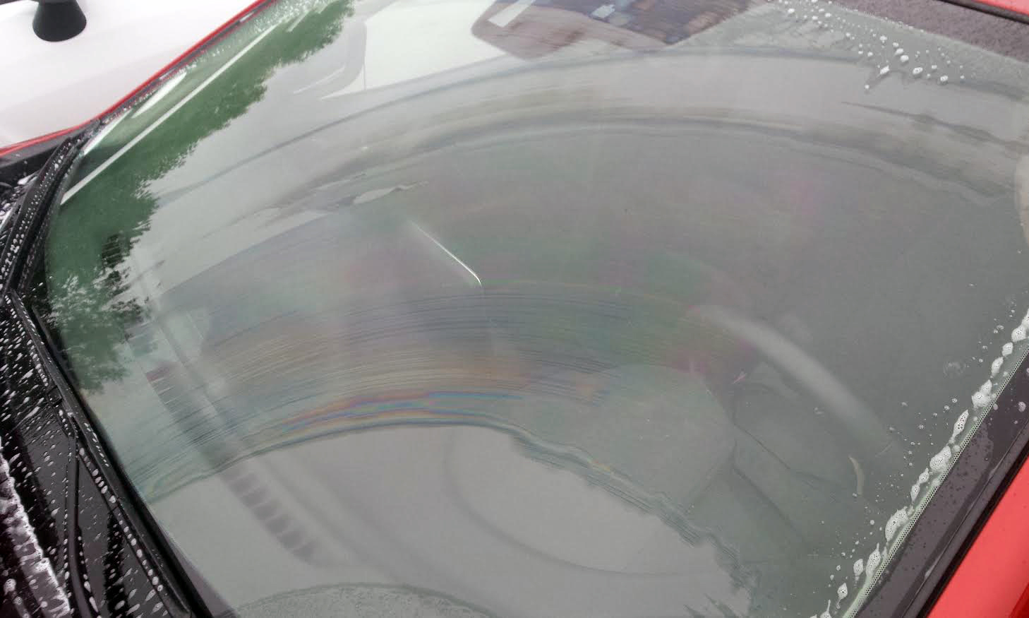

Znów ja, z kolejnym problemem <cisza>
Od jakiegoś czasu, na szybie czołowej (tylko!) po stronie kierowcy podczas pracy wycieraczek pojawiają się ogromne tłuste smugi (od zewnątrz widać wszystkie kolory tęczy :) ). Przeszkadza to w jeździe, szczególnie w nocy, bo po użyciu wycieraczek kompletnie nic nie widać.
Smugi bardzo powoli zanikają, ale nawet jeśli jest sucho i wycieraczki nie były używane, to kurz bardzo szybko osiada "płatami" na szybie, dokładnie tam, gdzie wcześniej były smugi.
Próbowałem się tego pozbyć – bezskutecznie. Podjechałem do serwisu szyb. Panowie grzebali dość długo, oczyścili szybę i wycieraczki acetonem, spryskałem szybę – problem nadal jest. Ponownie wyczyścili szybę, tym razem użyli swojego płynu (zewnętrznie spryskali szybę), a jako wycieraczki użyli łopatki z gumą – problem ciągle się utrzymywał. Na koniec robili kilka kombinacji z czyszczeniem szyby i próbą jej przetarcia bez pozostawiania smug – bez skutecznie. Poddali się i zasugerowali, aby zgłosić się na ASO, ponieważ uszkodzeniu mogła ulec jakaś warstwa szyby i przez to powstają smugi.
Pojawiłem się na ASO, nie było osoby kompetentnej, mam się zgłosić w dniu jutrzejszym – zobaczymy. Aczkolwiek doradca zaznaczył, że jeśli ta osoba nie będzie znała rozwiązania problemu to, i tu cytat – "odprawią mnie z kwitkiem" :D
Nie mam pojęcia co to może być. Próbowane było już wszystko – oczyszczenie agresywnym środkiem jakim jest aceton, zewnętrzny płyn (dobrej jakości, stosowany przez serwis), zewnętrzna wycieraczka... problem ciągle się utrzymuje.
Ktoś z Was spotkał się z takim problemem?

Zrób kilka zdjęć, bo trudno mi sobie to zjawisko wewnętrznego zamazywania szyby wyobrazić...
Posty: 17534 (110/487)
Postprzez Mazkol » 21 maja 2015, 18:12
Oczywiście chodzi o zewnętrzne zamazywanie. Miałem na myśli, że od wewnątrz widać ogromne smugi, dopiero od zewnątrz widać całą tęczę.
Dodaję zdjęcie.

Jaki masz płyn do spryskiwania szyb? Nie koniczynie ale może on być winny.
Zobacz czy z czystą wodą masz takie same objawy po wyczyszczeniu wszystkiego.
Odtłuść szybę czystym alkoholem, jeśli ktoś Tobie założył tz wycieraczkę n brudną niedoczyszczoną szybę efekt będzie podobny.

Postprzez Wojtek » 21 maja 2015, 18:28
Teraz to już wiem... o kuchnia... nie ładnie to wygląda... <nie>
Szykuje się wymiana szyby, ponieważ jest to w obszarze "A" szyby, czyli przed kierowcą... W UK takie auto by nie przeszło badania technicznego...
Marianek... czytałeś?
Mazkol napisał(a):Panowie grzebali dość długo, oczyścili szybę i wycieraczki acetonem,

Postprzez Mazkol » 21 maja 2015, 18:32
No to pięknie... Mam nadzieję, że na gwarancji, bo nie zrobiłem kompletnie nic, czym mógłbym się przyczynić do takiego stanu rzeczy. Nie oszczędzałem na płynie, nie tarłem na sucho, w zimie dbałem, aby wycieraczki nie były na auto i żeby nie pociągnęły po zamarzniętej szybie.
Choć po moich doświadczeniach z ASO... trochę boję się jutrzejszej wizyty <klotnia>

Sugeruję żebyś przyjął w ASO strategię: "skoro to tylko brudna szyba to na mój koszt wymyjcie, wypucujcie, wypolerujcie i umówmy się, że jeśli problem nie zniknie to wymienicie szybę jako wadliwą i zwrócicie za usługę mycia szyby".

Postprzez Marianek » 22 maja 2015, 06:09
Wojtek napisał(a):Marianek... czytałeś?
Wojtek czytałem i właśnie ten aceton jako środek chemiczny pozostawi tez takie smugi, ale usunie inne zabrudzenia. Szyba sama w sobie raczej nie jest winna, coś na nią musiało trafić, jakieś środki przeznaczone do detalingu itp.
Oczywiście to moje zdanie i mogę się mylić.

Jeśli nadal zonk to pozostaje http://forum.kosmetykaaut.pl gdzie najprawdopodobniej spece od szyb potwierdzą, ze to wina leży w samej szybie ;/

Postprzez Mazkol » 22 maja 2015, 10:16
Jestem po wizycie w ASO. Nadal nic nie wiadomo :D
Nie byłem umówiony więc nie mogli mi poświęcić zbyt dużo czasu, ale mimo to trzymali auto ponad godzinę, bo sami zaczęli zachodzić w głowę, czym to jest spowodowane.
Umówili mnie na przyszły wtorek, na dłuższe oględziny... jak nic nie pomoże to będę dążył do wymiany szyby.
Od: 20 maja 2015, 15:12
Posty: 9
Postprzez Wojtek » 22 maja 2015, 10:19
Oki, czekamy więc do wtorku...

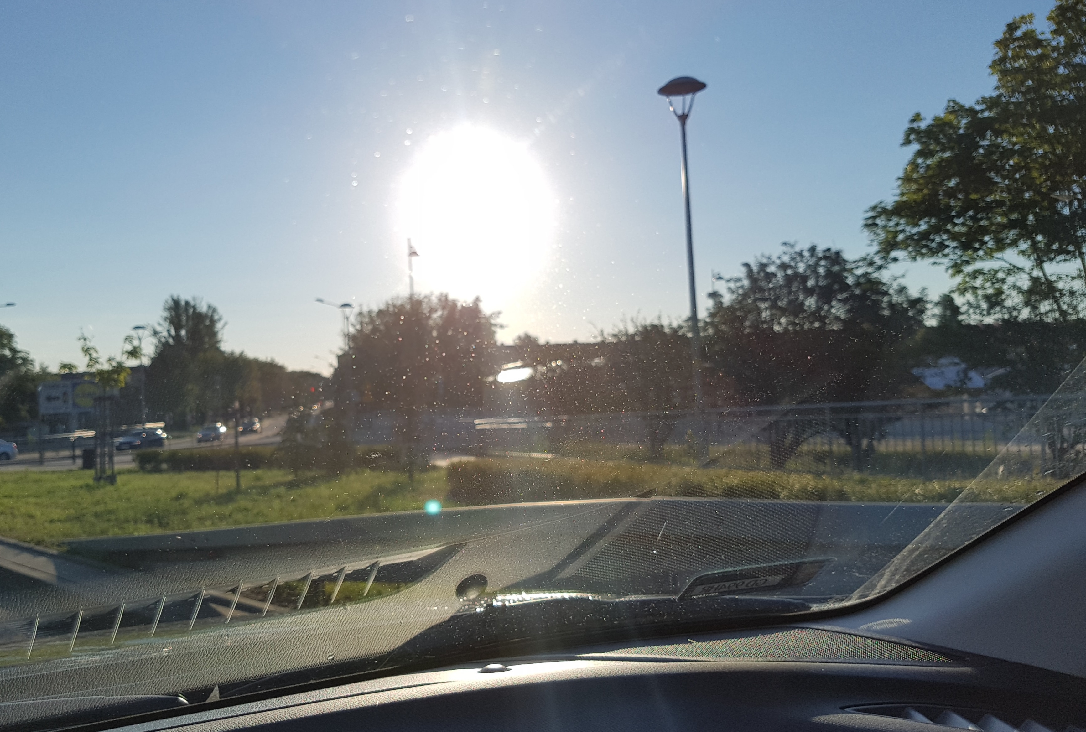

Postprzez Baginiak99 » 2 sie 2016, 16:16
czy Wy tez macie problem z doczyszczeniem przedniej szyby jak ja?? No g... nie chce zejść żadnymi środkami. Nawet nie wiem co to jest ale mogę to tylko usunąć mechanicznie, nie wiem czy jestem w stanie to zrobić bez porysowania szyby. Mam to już od roku i nie mogę wytrzymać, denerwuje mnie to okropnie. Nigdy czegoś takiego nie widziałem u nikogo w aucie:/ Co to może być??
Pozdro

Postprzez darrecki » 2 sie 2016, 18:56
Połączyłem z istniejącym już wątkiem dotyczącym szyb. Chodzi Ci o te "kropki"? Bo nic innego tam nie widzę. Może jakieś soki z drzew? Bo skoro da się to usunąć, to odpryski to raczej nie są.
