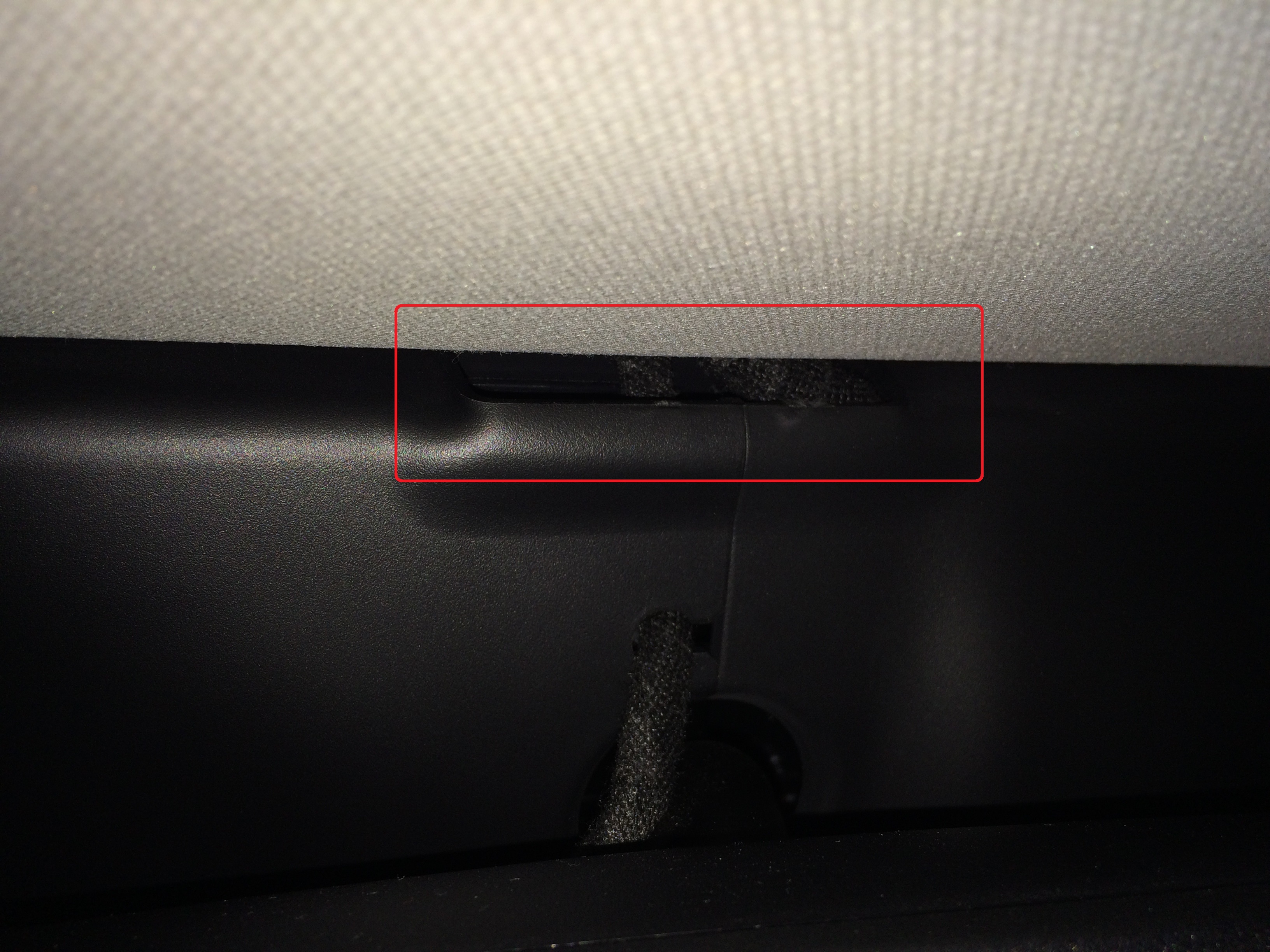

PostNapisane: 8 mar 2015, 19:57
przez czarmi
Ja właśnie wybrałem trochę inną drogę montażu wideorejestratora, ze względu na obawę w kwestii gwarancji auta.
Zamontowałem go już jakiś czas temu, przedstawiając sposób montażu w swoim wątku dot. mojej M3.
Mio MiVue 528.
Kierowałem się sposobem wcześniejszego montażu rejestratora przez kolegę KMBak w swojej M3.
Dokupiłem 2m przedłużacz gniazda zapalniczki i po połączeniu z 2 m oryginalnym przewodem z końcówką do gniazda zapalniczki, puściłem kabel pod podsufitką i między plastikami przedniego słupka A, dalej pod uszczelką w otworze na przednie drzwi, pod plastykiem w dolnej ich części, a następnie pod tylną częścią fotela pasażera, gdzie połączony jest oryginalny kabel z przedłużaczem gniazda zapalniczki. Stamtąd do podłokietnika, gdzie jest samo gniazdo zapalniczki. Pod fotelem pasażera, w miejscach w których uważałem za stosowne przyczepiłem zakupione wcześniej "przylepce pod nóżki meblowe", tak aby przewody będące na wierzchu, nie latały podczas jazdy.
Nic w aucie nie musiałem demontować, a wszystko jest leciutko wciśnięte pod wyżej opisaną podsufitkę oraz uszczelki.
Wygląda to mniej więcej tak:[/quote]
