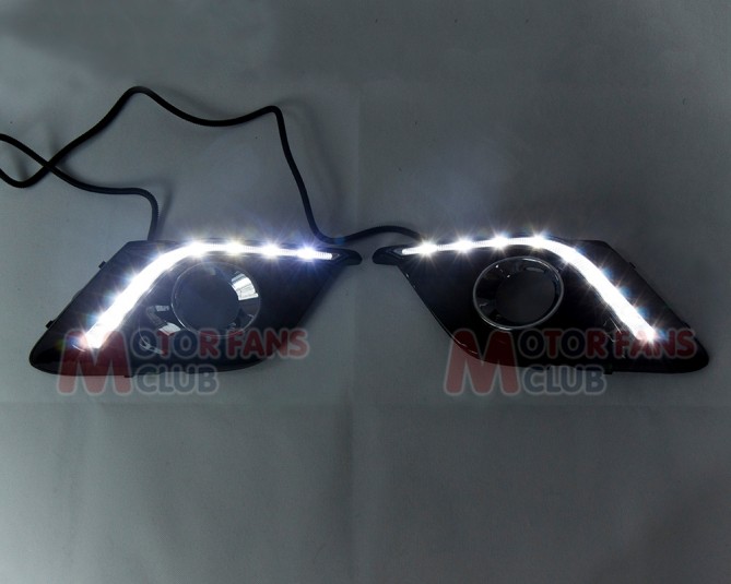

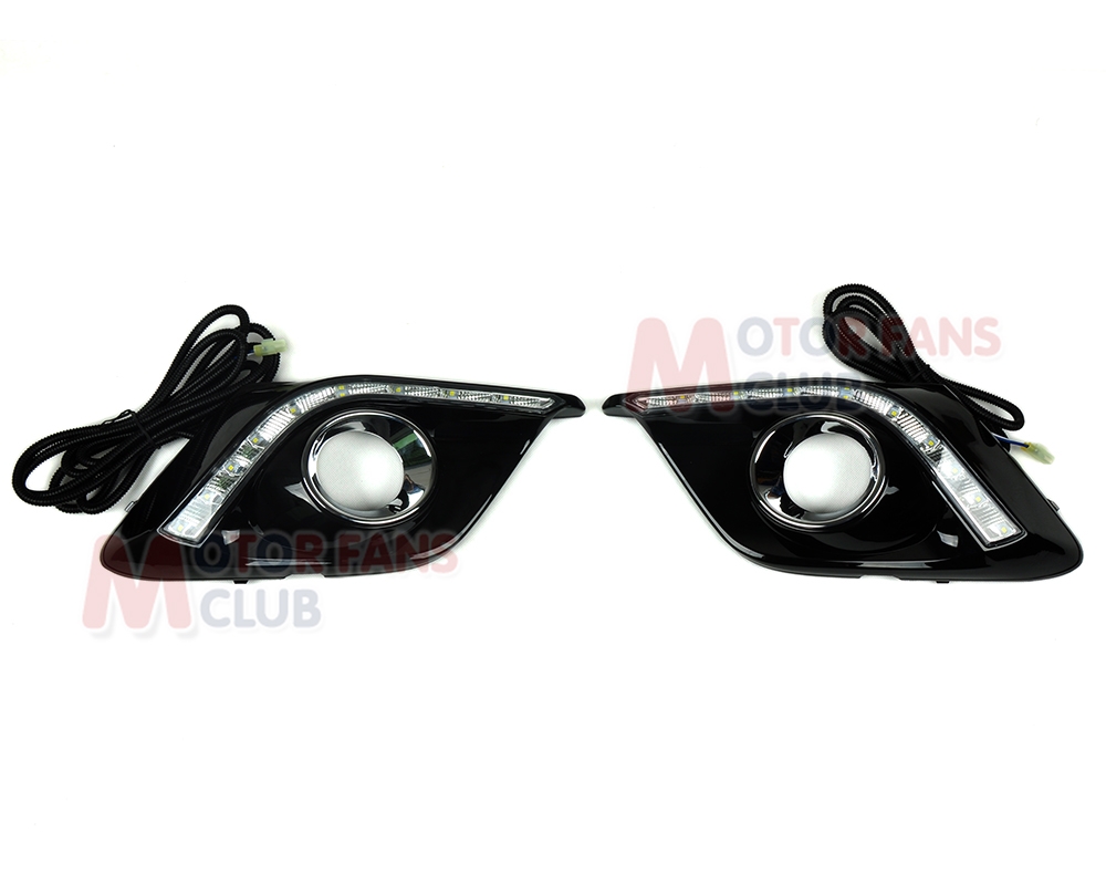

usrobo napisał(a):A co myslicie o tym?
http://m.ebay.com/itm/161381457515?nav=SEARCH
Mi się podoba (pytanie jak świeci) – może sobie coś takiego machnę, bo wolałbym za często nie musieć wymieniać żarówek (instrukcja w tym temacie rozwala).

Można w tym drugim wypadku (lamp halogenowych) łatwo przerobić je na światła dzienne typu LED.
Montujemy wtedy już wspomniane przez kolegę usrobo wkładki:
http://www.ebay.com/itm/161381457515
Przy czym należy odłączyć nasz obwód od lampy halogenowej...
ps. Ważne, aby kupowane przez nas LEDy DRL miały homologację :)
