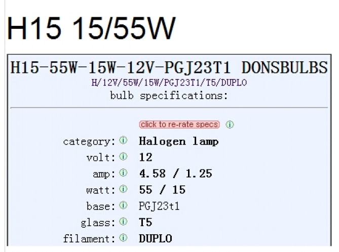

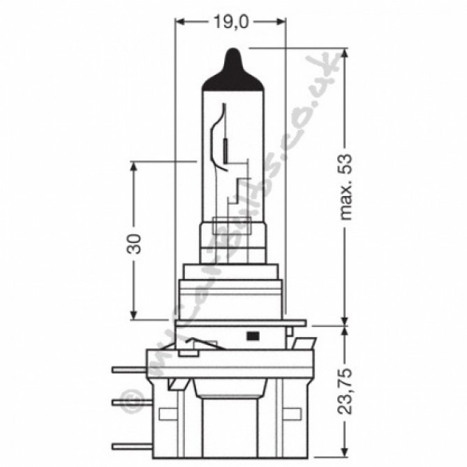

Postprzez Wojtek » 27 wrz 2014, 22:24
Poniżej specyfikacja tej zacnej żarówki... <nie powiem>
Opis:
These halogen twin filament bulbs fit the front main beam headlamps and daytime running lights.
tłumaczenie:
Żarówka halogenowa z podwójnymi obwodami dla świateł długich i świateł dziennych.
