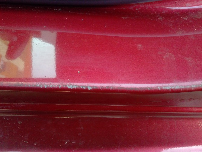

Witam, miałem różne auta, ale czegoś takiego nie doświadczyłem – po 1(jednym) miesiącu na progu mam wytarty lakier do gołego metalu! Wytarcie powstało od wsiadania, wysiadania od strony kierowcy – obuwie normalne ("do garnituru" lub sportowe, bez żadnych podkuć itp.). Zauważyłem, że lakier jest taki, że wystarczy przejechanie paznokciem bez specjalnego nacisku (nie mam bynajmniej paznokci gitarzysty klasycznego) i jest trwały ślad na lakierze – np. lakier wgłębieniu pod klamką drzwi od kierowcy jest wyraźnie porysowany – właśnie od kontaktu paznokcia z lakierem (kluczyk radiowy, więc jest w kieszeni a nie w dłoni). Salon proponuje na te progi naklejki za bagatela kilka stówek. Ale w miejscu zdartym będę musiał (w aucie dopiero 6-miesięcznym) chyba robić zaprawki i lakierować!
W mieście stawia się auto na chodniku, gdzie przechodzą piesi – wystarczy z pozoru nieznaczny kontakt i mazda ma rysy. Czy ktoś ma podobne doświadczenia?

Tragicznie to wygląda :| Przecież jak to się będzie tak ścierać to po roku mało co zostanie lakieru. I mam wrażenie, że oryginalne nakładki progowe nie za wiele tutaj pomogą bo nie zabezpieczają tych krawędzi. Czy inni właściciele również mają taki/podobny problem?

Na co dzień eksploatuję auto służbowe, kamionetkę i tam również progi mam wytarte ale wygląda to zupełnie inaczej. Na zdjęciu widać jakby były te progi drapane a nie wytarte, nie mniej spawa wydaje się dziwna i poważna.

Coś tu jest nie tak! Ten próg jest chyba po poważniejszych "przejściach". Jego dolny profil poniżej oskrobanej krawędzi jest wyraźnie powgniatany – krawędź nie jest prosta! Dlaczego od góry są fragmenty odbarwionej blachy? No chyba, że zdjęcie tak przekłamuje!? <co?>

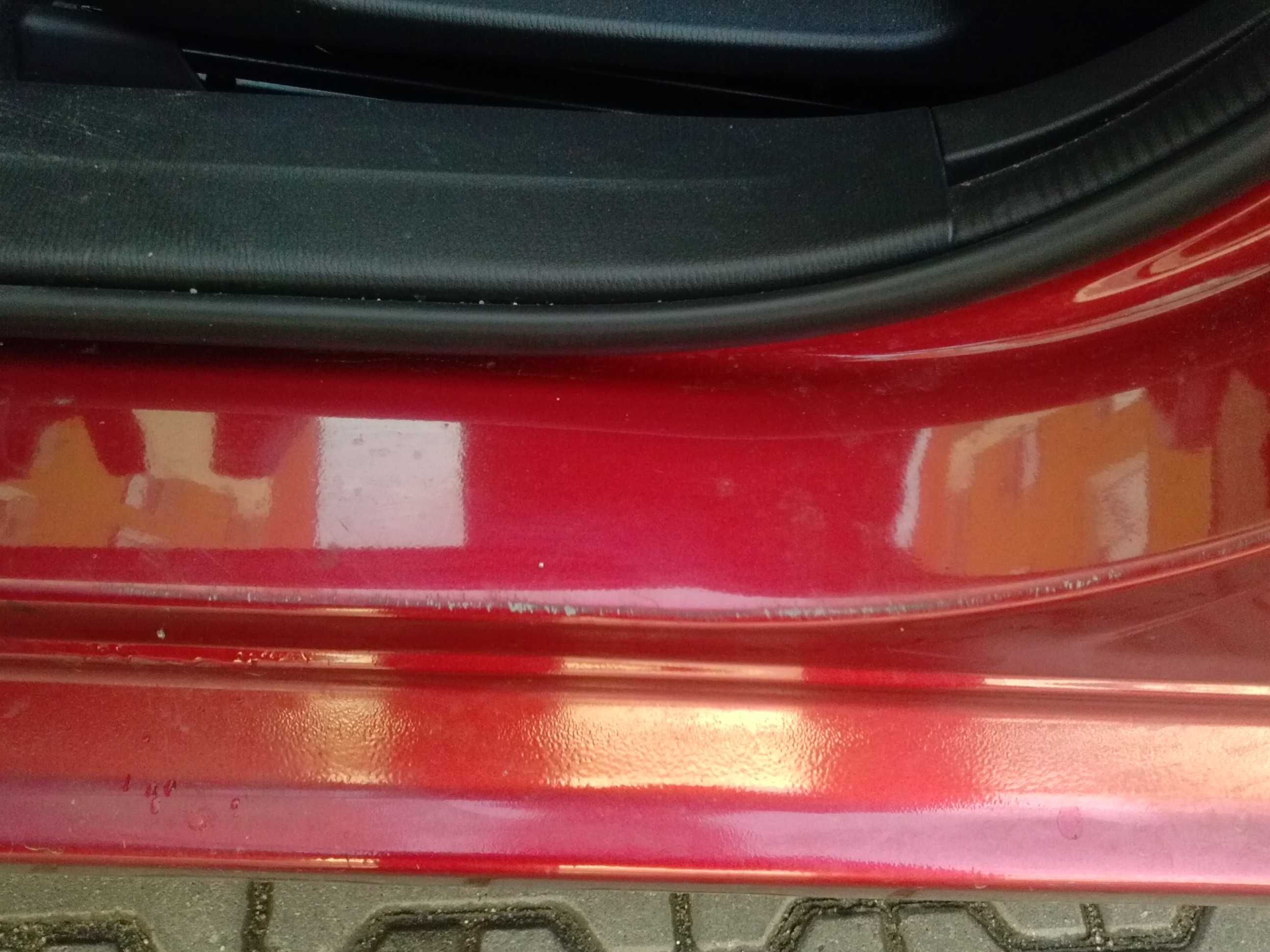

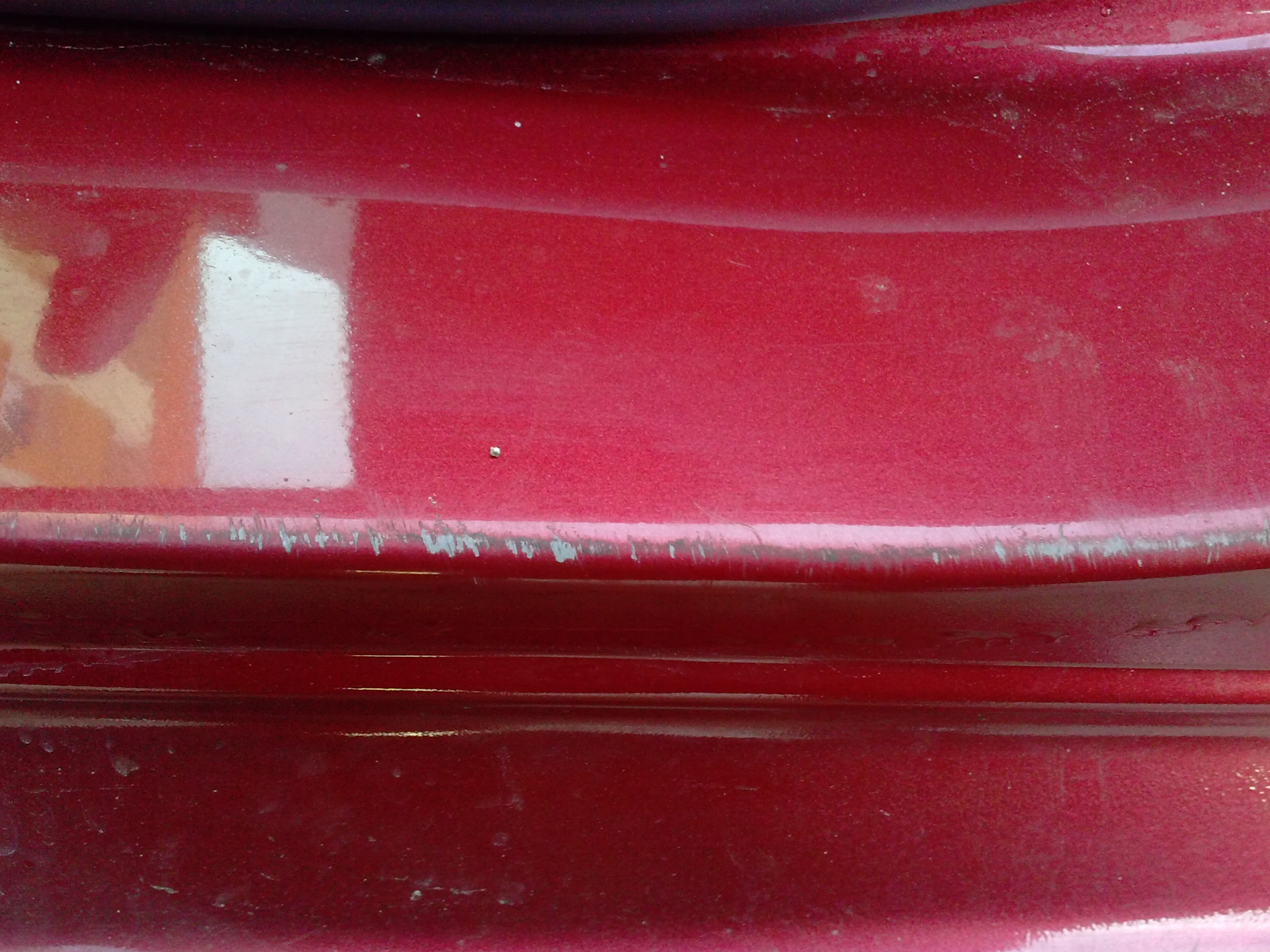

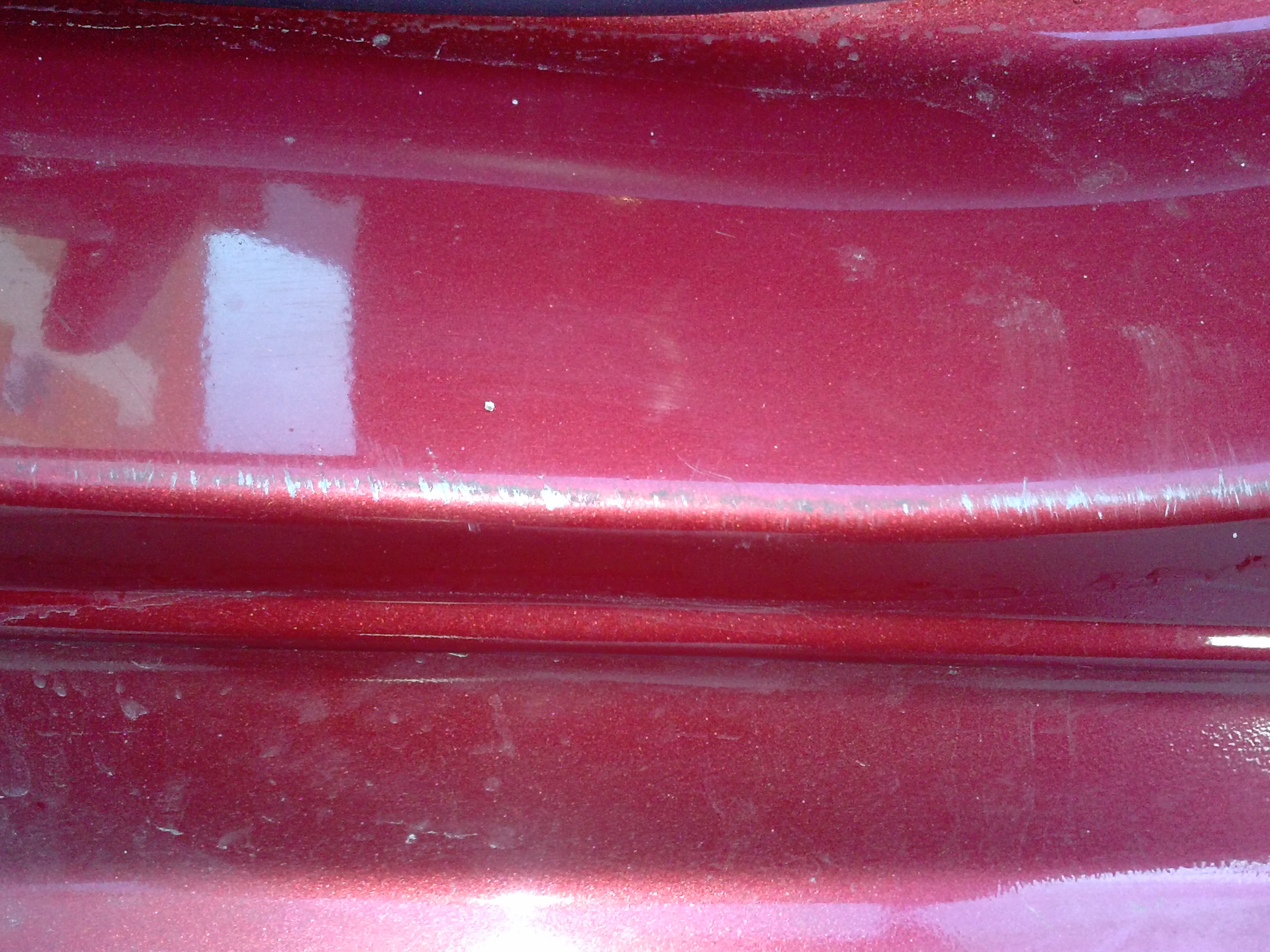

Postprzez Mic » 29 kwi 2014, 17:04
To są rysy wyłącznie od kontaktu krawędzi obuwia (butów "do garnituru") z progiem. Buty nie są podkute/ani z gwoździami czy innym twardym materiałem poza typową podeszwą. Nie był żadnego uderzania, wożenia/wkładania przedmiotów przez te drzwi itp. Nigdy w żadnym samochodzie twego nie miałem, a eksploatowałem tak samo. Nie wiem co robić, po tym numerze z zatyczką do podwozia nie bardzo ufam aso. Btw, czy ktoś się orientuje co zabezpiecza ta zatyczka?
Nie ma wgnieceń, ani przebarwień, to światło. Załączam pozostałe fotki.
I jeszcze ta. Wszystkie fotki z tego samego dnia, robione komórką
Ostatnia fotka.

jest to bardzo dziwne bo rysy są nawet w miejscach gdzie but nie ma prawa ocierać przy wsiadaniu i wysiadaniu. Patrzyłeś dół drzwi? nic nie obciera?

Moim zdaniem to wina źle zamontowanych drzwi. Nie ma bata, żeby takie rysy powstały w wyniku tarcia gumy(podeszwa buta) z lakierem.
Poza tym otarcia są nawet w miejscach gdzie raczej nikt nie ociera nogami. No chyba, że robisz jakieś dziwne ruchy podczas wsiadania.

mindfreak napisał(a):Moim zdaniem to wina źle zamontowanych drzwi
Neonixos666 napisał(a):Patrzyłeś dół drzwi? nic nie obciera?
faktycznie... wygląda jakby drzwi to zrobiły... :|

Pierwsze co zrób, to pomierz grubość lakieru na tym progu i dla porównania na pozostałych.
Zrób zdjęcia zamkniętych drzwi, porównaj przerwy pomiędzy błotnikami przednimi a drzwiami przednimi i pomiędzy drzwiami przednimi a tylnymi.
Powiem tylko, że śmierdząca sprawa... coś z autem na pewno jest nie tak!
Powiesz w końcu co to za ASO Cię robi w balona?!

Prawidłowe zachowanie to zgłoszenie problemów z lakierem, niech ASO to obejrzy i się drapią w głowę od czego to może być. ASO by nie wpadło na to, że to od butów... Szukali by przyczyny w źle osadzonych drzwiach ( zawiasy?! ), uszczelkach drzwi lub coś innego..
Jako ciekawostkę powiem Wam, że Mazda 3 w porównaniu do poprzedniczki ma zupełnie na nowo zaprojektowane zawiasy drzwi, dzięki temu do otwarcia/zamknięcia potrzebna jest mniejsza siła. W dodatku japońska precyzja wykonania pozwoliła zmniejszyć szpary miedzy drzwiami a nadwoziem. W tym celu nawet dokonywano pomiarów grubości lakieru na rantach drzwi aby wiedzieć, czy wszystkie wymiary są optymalne <spoko>
