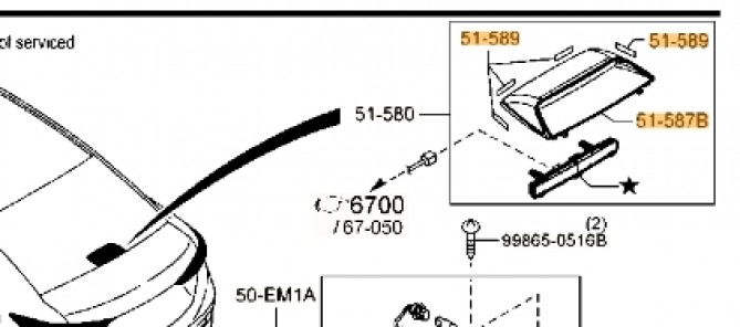

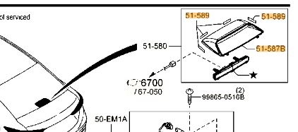

maryousz napisał(a): U mnie jest tam strasznie usyfiona a dostepu do tego miejsca broni wspomniane swiatlo.
poprosimy o zdjęcia poglądowe... <oczy>
edit:
rysunek wskazuje, że lampę można zdemontować ;)

Postprzez Wojtek » 27 mar 2014, 08:57
Kurcze.. nie widac dobrze...
Prawdopodobnie nalezy od dolu lekko odgiac bolce I wcisnac je do gory...

Postprzez Wojtek » 28 mar 2014, 23:35
dla potomnych :)

Postprzez maryousz » 22 cze 2014, 11:20
Dobra... Szybę mam już tak brudną że muszę to światło zdemontować. Czym podważacie te kliny aby nie porysowac plastików. Śrubokręt zdaje sie byc malo delikatny i dosc gruby... Ktos to już robił z powodzeniem?
maryousz
Postprzez Eklerek323f » 22 cze 2014, 11:56
Z tego co widze na rysunku z manuala który wrzucił Wojtek, wystarczy paluchem od strony bagażnika podwadzić "haczyk" który się zapina o półkę.

Postprzez maryousz » 22 cze 2014, 12:02
dla potomnych: wystarczy podwazyc nie za grubym wkrętakiem bo zaczepy sa zaokraglone i obudowa swiatla stop plynnie podnosi sie do góry. nie ma potrzeby celowac w konkretny zaczep.
