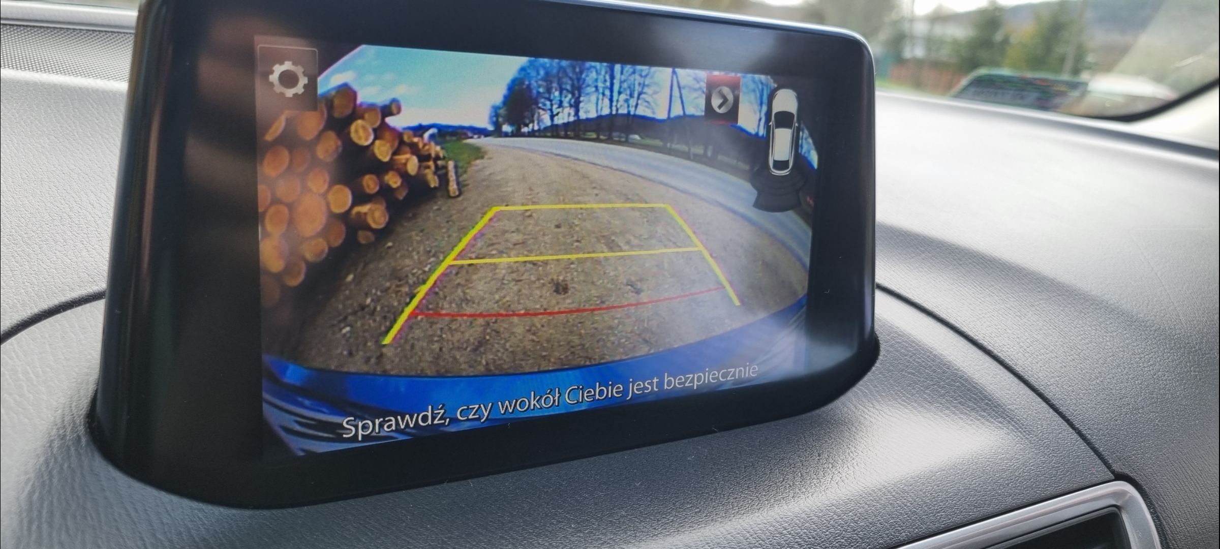

Hej,
Chciałem tylko napisać że z sukcesem udało mi się w sedanie z 2018 roku zamontować kamerę w kórej działają nawet skrętne linie.
Nie wiem czy warto zakładać nowy wątek, ale chętnie podrzucę link i pomogę jeśli ktoś potrzebuje :)

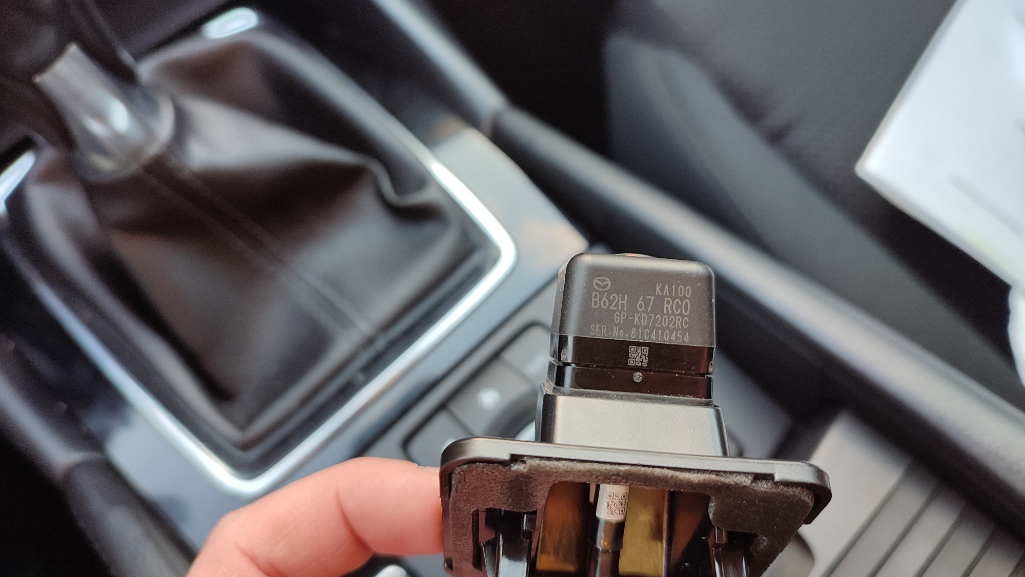

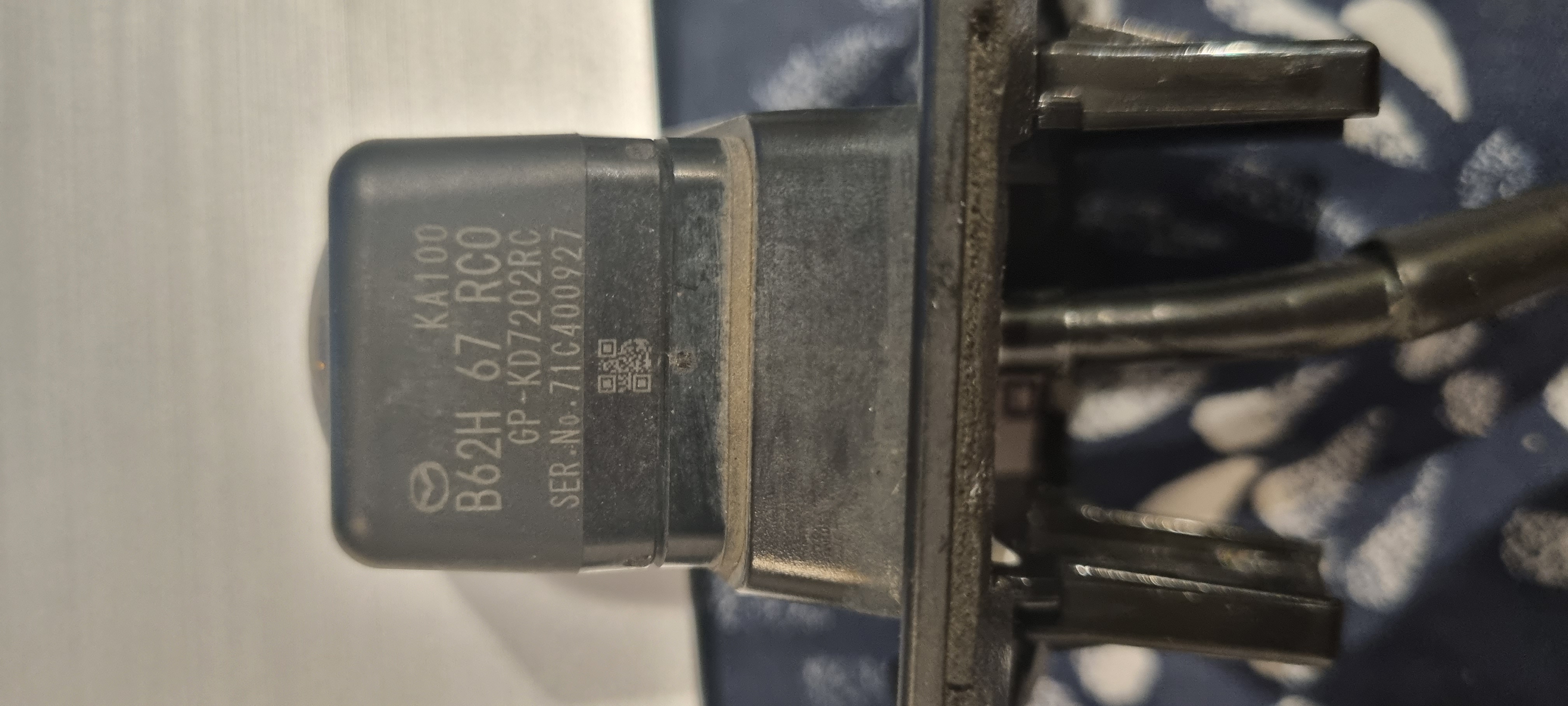

Kupiłem oryginalną kamerkę (na stronie https://www.mazdacarpartsonline.com/p/M ... 67RC0.html znalazłem, że do mojego auta stworzona jest kamerka B62H67RCO)

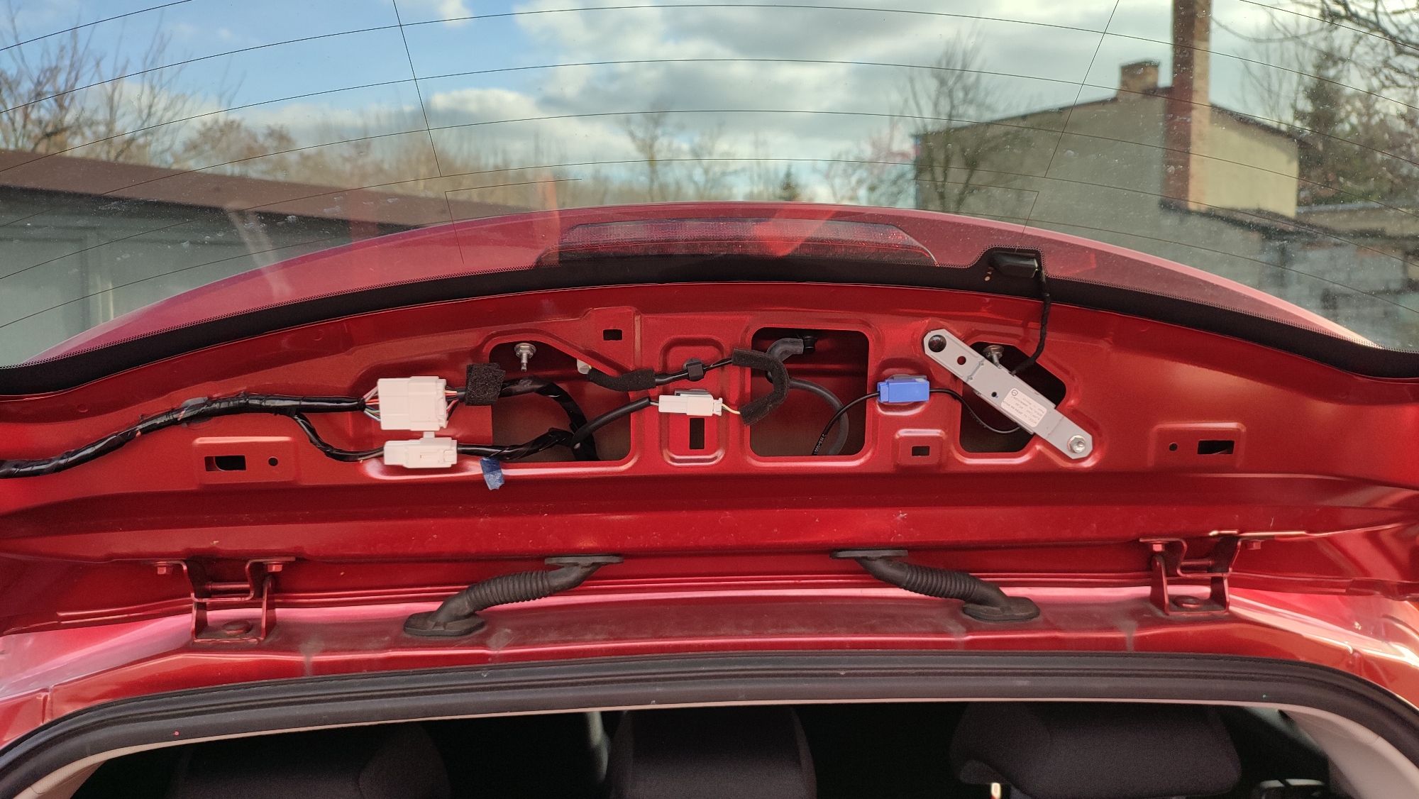

Po rozebraniu klapy pojawiły się te 2 tajemnicze wtyczki. Tak naiwnie myślałem, że jedna z nich jest tą magiczną wtyczką do kamerki i że wszystko będzie łatwe i przyjemne, ale niestety końcówka kamerki w żaden sposób tam nie pasuje.
Powiedzcie, czy muszę jeszcze coś dokupić i gdzie to wpiąć, gdzie wpiąć kamerkę żeby wszystko już śmigało jak potrzeba itp.

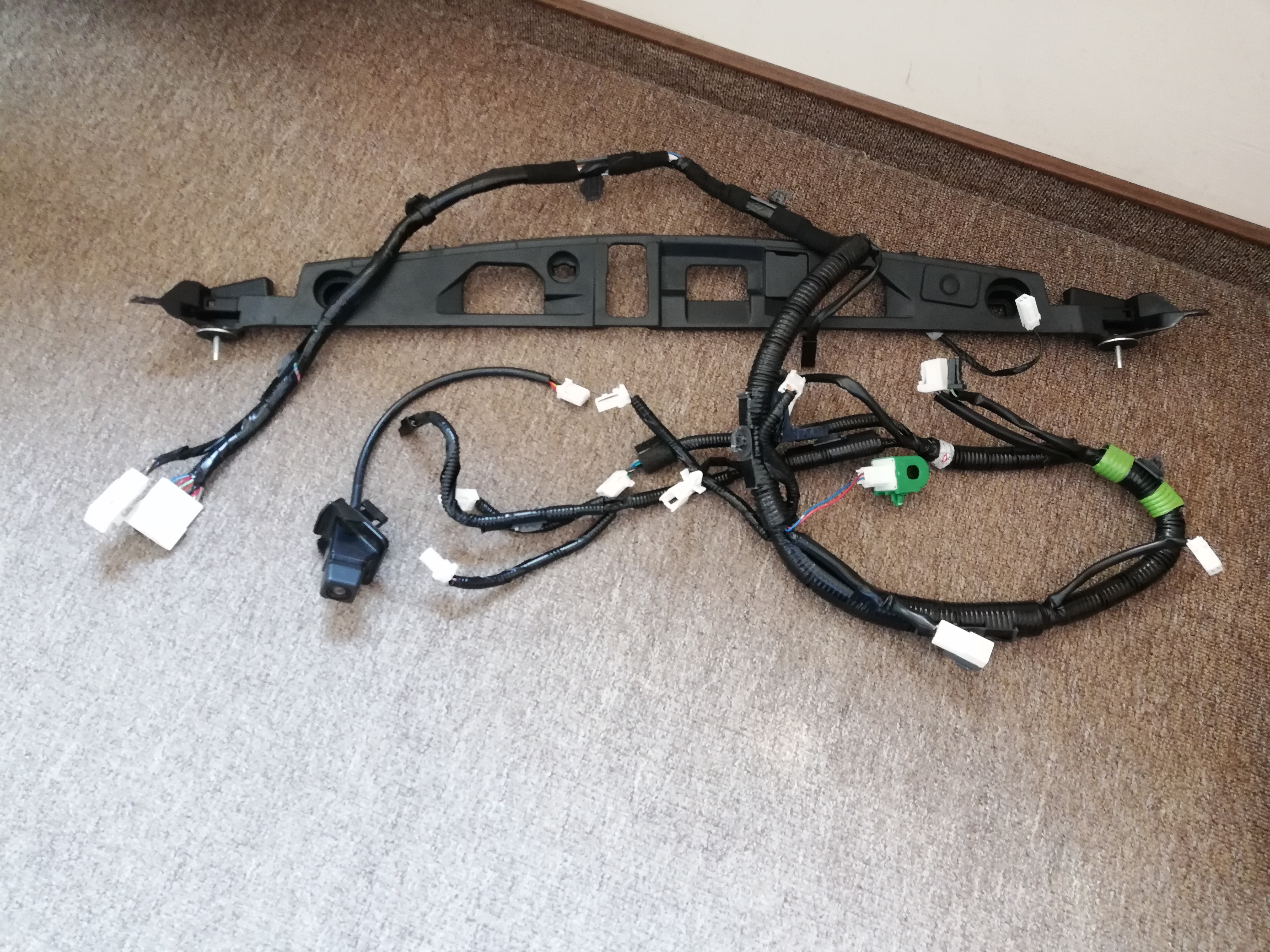

Obawiam się, ze sama kamera to za mało. Ja też montowałem oryginalna kamerę i wymieniałem wiązkę w klapie.

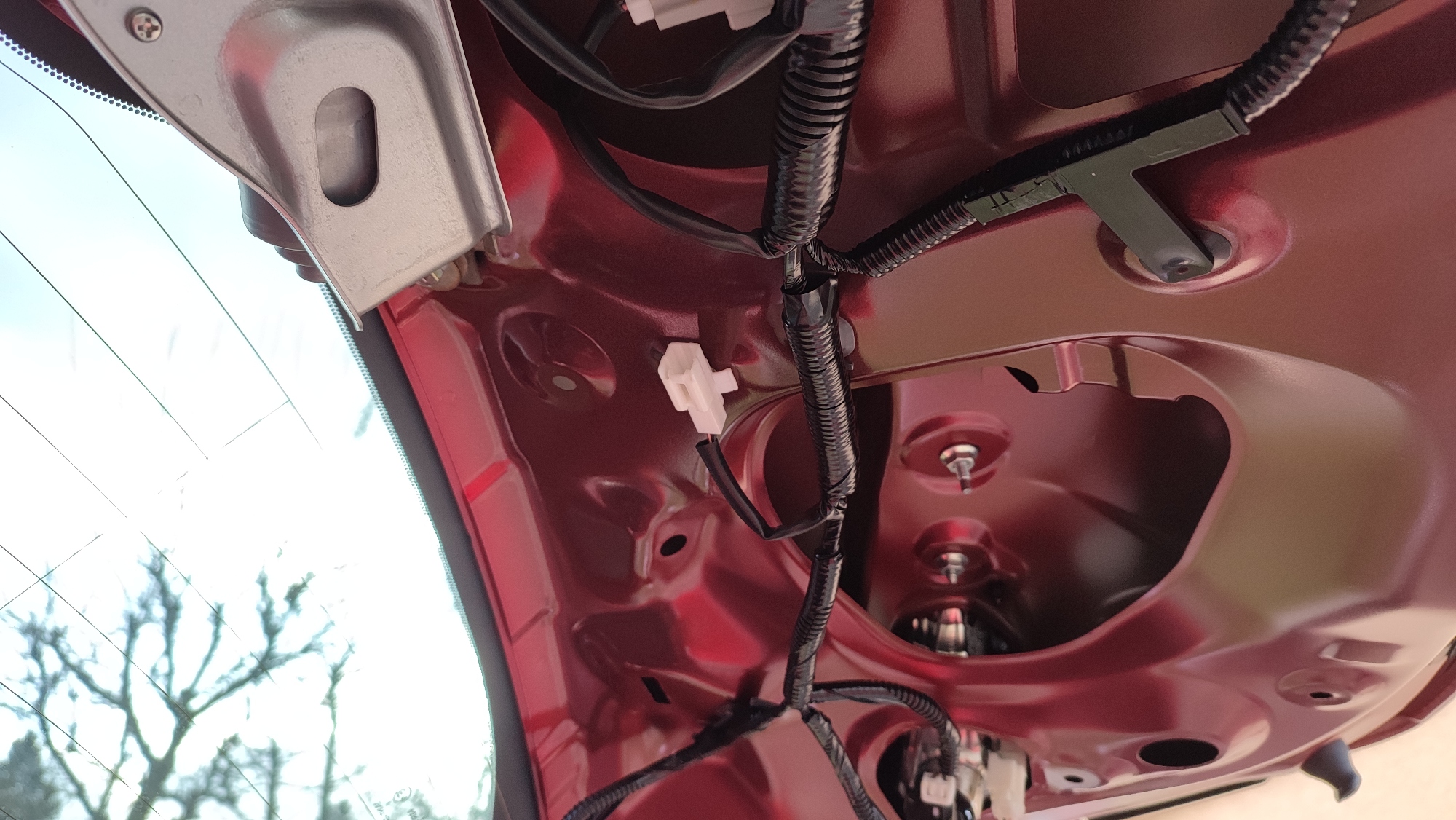

Postprzez wacha8 » 25 lut 2023, 07:39

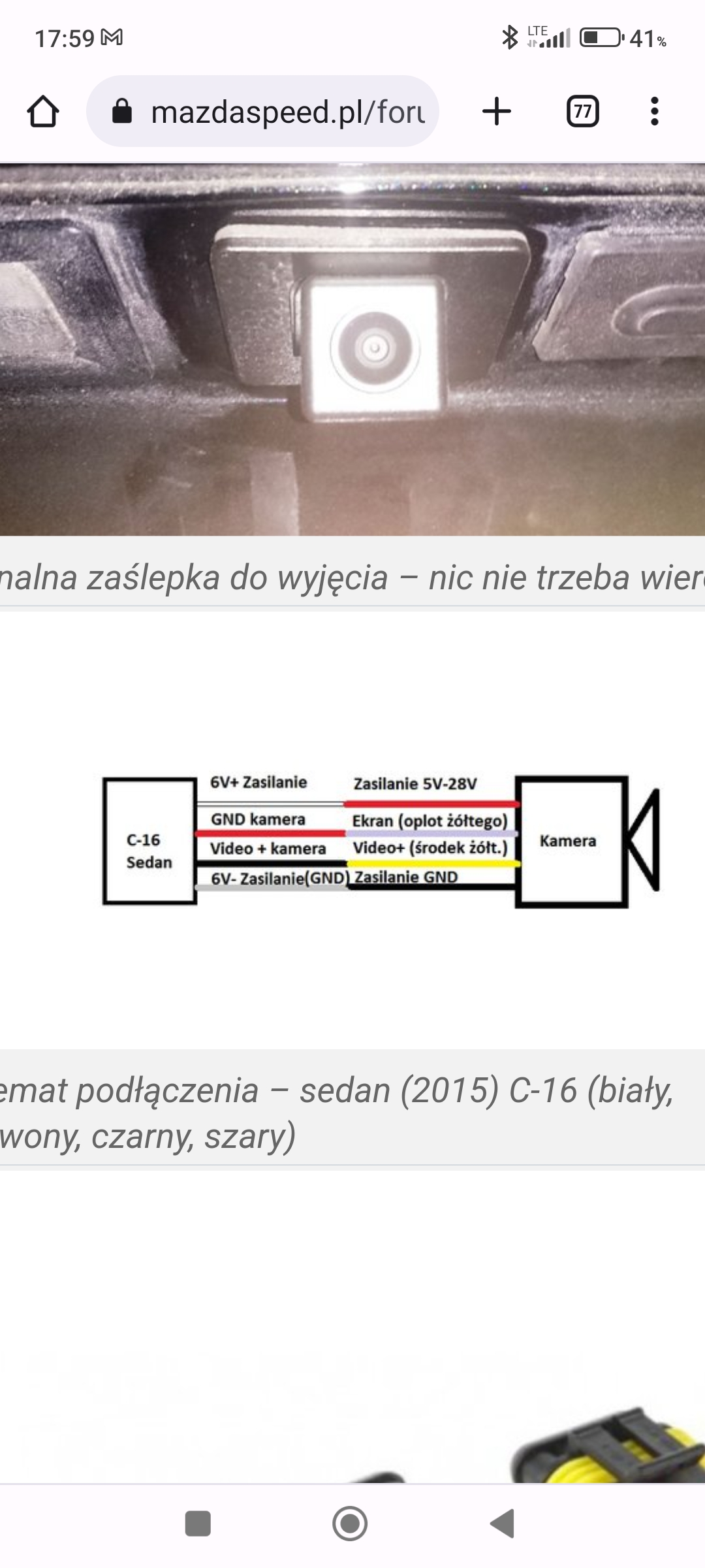

Witam.U mnie wystarczyło dołożyć czterożyłowy przewód od kamerki (wtyczkę usunąłem) do wtyczki w górnej części klapy i tam się wpiąć w odpowiednie wolne piny ,ja się wlutowalem bezpośrednio w przewody,reset radia i wszystko śmiga jak ta lala.
W tym wątku jest opisane w które piny trzeba się wpiąć.

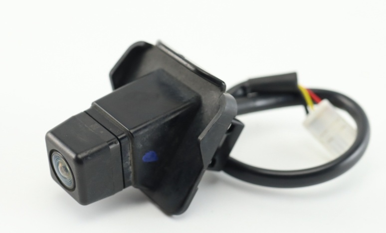

Tez mam hb, tyle co kupilem, widocznie jestem w błędzie bo myslalem ze BN to czwarta i piąta litera vinu.
A kamerę kupiłem taką
https://zapodaj.net/76ceaf226ec4f.jpg.html

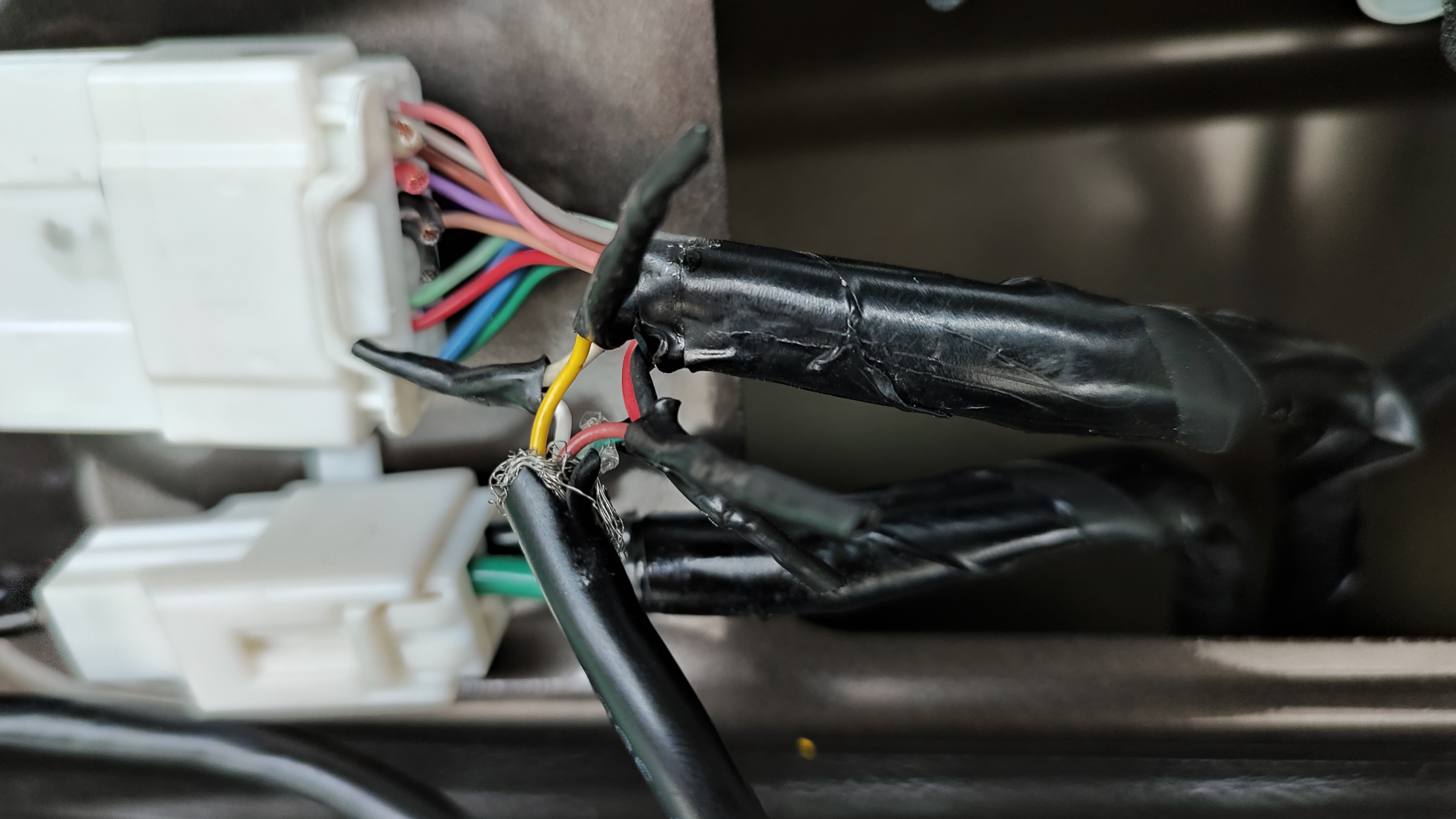

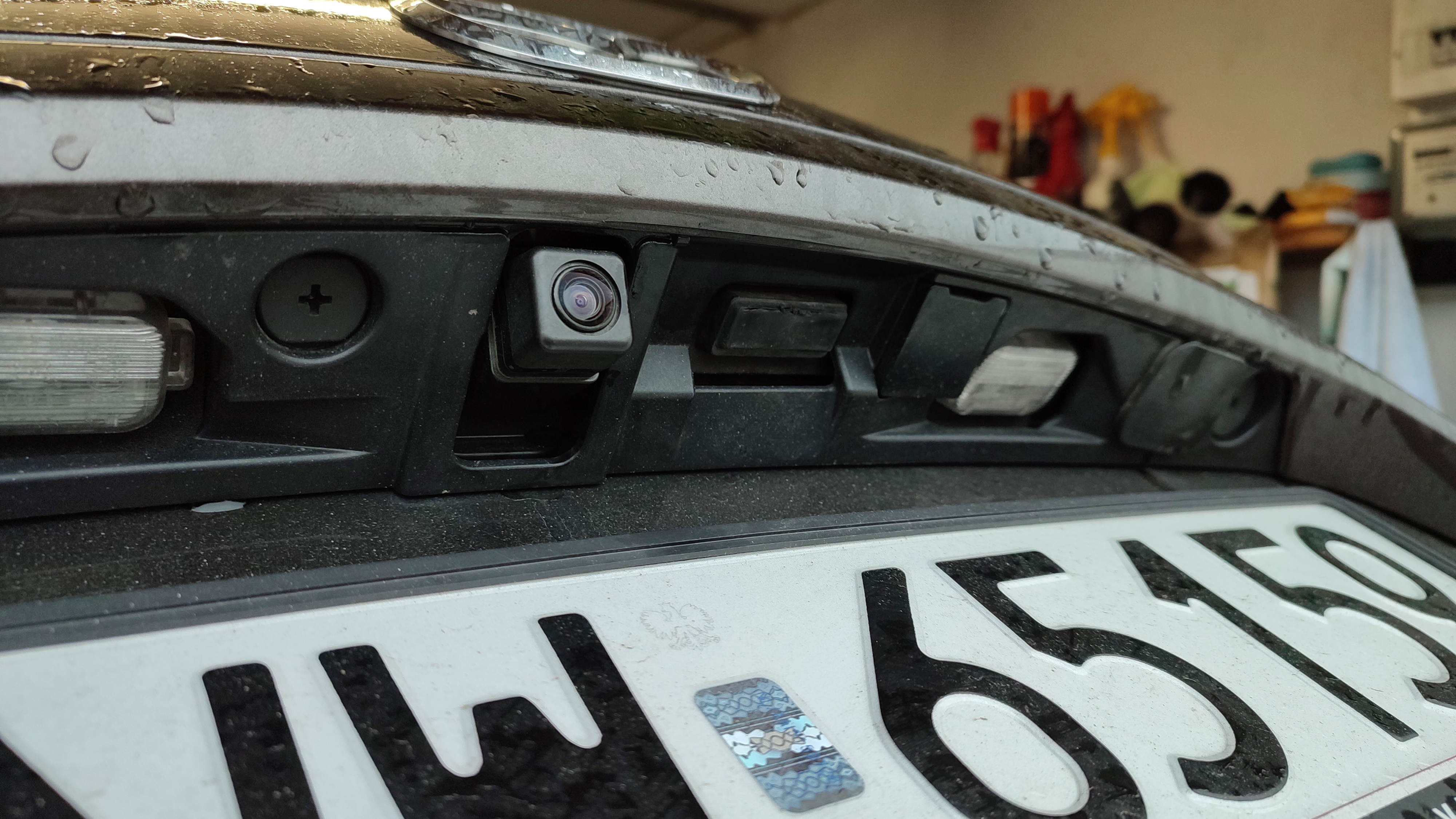

Postprzez wacha8 » 31 mar 2023, 16:49
U mnie wygląda to :tak kamerka na oryginalnym plastiku który sprzedający dodał do kamerki a u góry ta wtyczka widać jak uciąłem przewody i dolutowałem bezpośrednio poza wtyczką

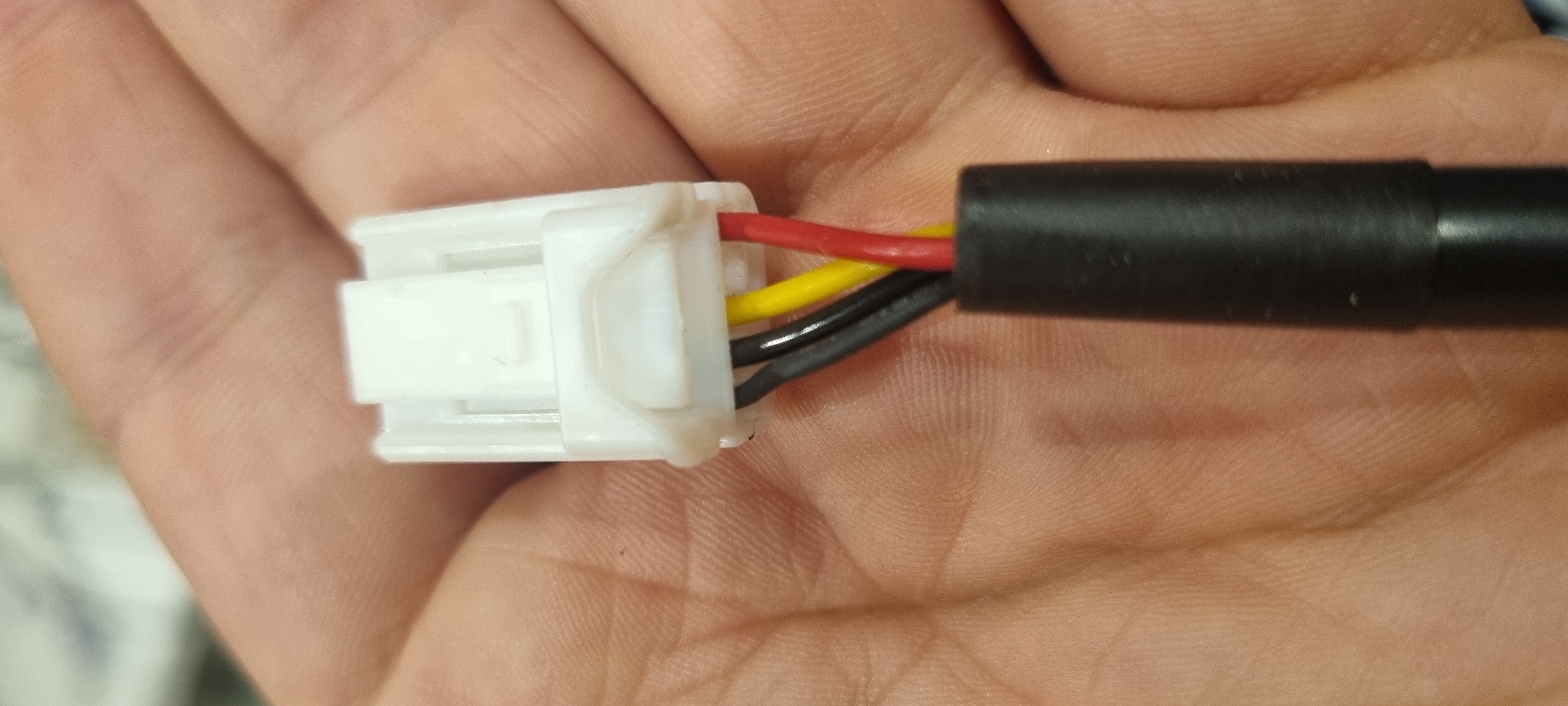

Postprzez Karol_92 » 31 mar 2023, 21:16
Czy Twoja też miała taki krótki kabel? Braknie mi go żeby podlaczyc do tej wiązki.
A dwa że mam inna kolorystykę na kablach u Ciebie widzę żółty czerwony biały i jeszxze jakis, u mnie żółty czerwony i dwa czarne.

Postprzez wacha8 » 1 kwi 2023, 07:44
Kable musisz po prostu sobie przedłużyć czterożyłowym przewodem i podłączyć jak na schemacie. Zauważ że to nie są dwa czarne przewody tylko jeden tak jakby szary.

Postprzez wacha8 » 2 kwi 2023, 10:22
Kabel do przedłużania oczywiście musi być z ekranem trochę mi zostało napisz jak na priv jak coś dogadamy się
