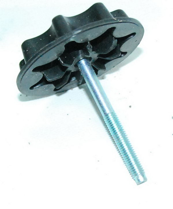

UPDATE: Zapomniałem dodać, że śruba w oryginalnej nakrętce mocującej jest za krótka żeby przykręcić to koło. Kupiłem w castoramie dwustronną złączkę z gwintem jak oryginalna śruba i metrowy pręt gwintowany, za 4-5zł, który dociąłem na odpowiednią długość ;) Nie dało rady wymienić całej śruby ponieważ jest niewymiarowa. Wielkość łebka jest niezgodna z szerokością części gwintowanej śrub ogólnie dostępnych w sprzedaży.
Od: 14 wrz 2014, 10:39
Posty: 76 (0/2)
Auto: M3 BM 120KM 6AT, SkyPassion
Postprzez Rubik » 17 mar 2016, 09:46
... a skąd oryginalna śruba ? :) Mówimy o śrubie mocującej to koło w bagażniku :)
Od: 22 gru 2013, 22:32
Posty: 179 (3/3)
Auto: Mazda 3 BM 120KM MT
SkyEnergy SD
Snowflake White
Postprzez ggrzesiek » 17 mar 2016, 10:02
Tak, może źle się wyraziłem ;) Podobna do tej poniżej
Kupiłem ją w ASO i późnej przerobiłem zgodnie z opisem wyżej ;)

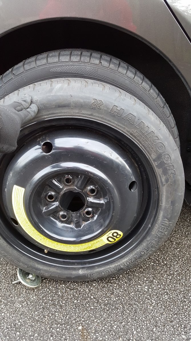

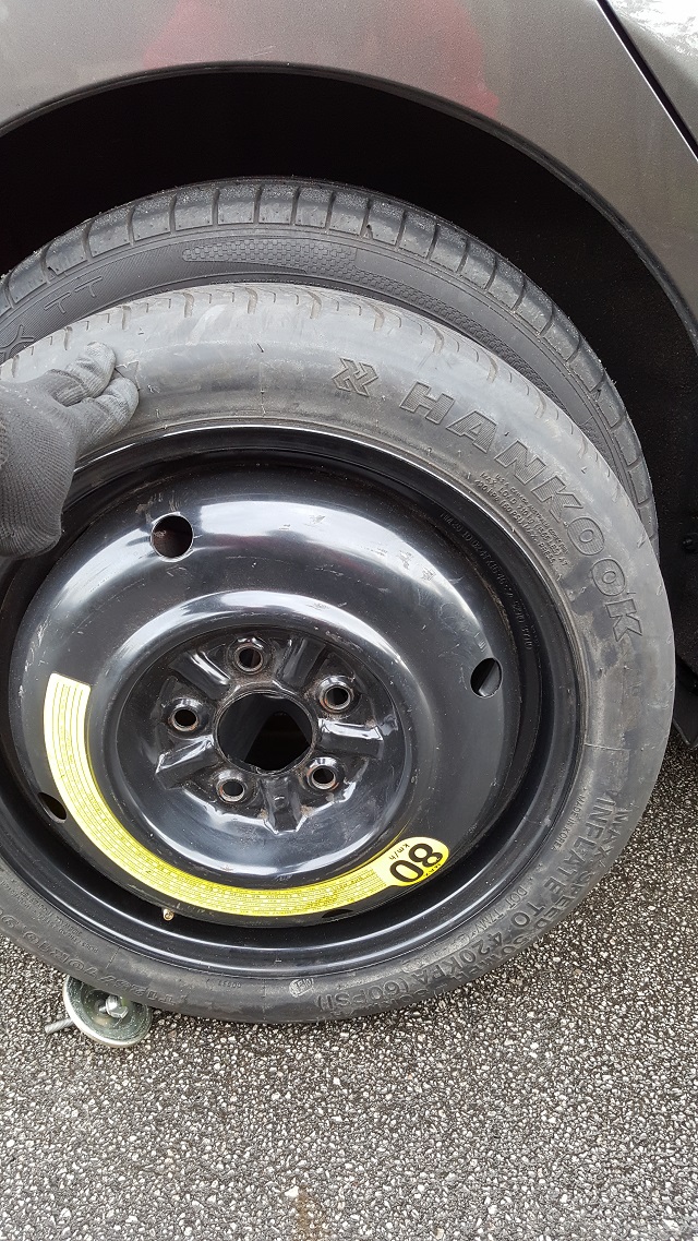

Postprzez Kryspin » 29 lis 2016, 11:56
Hej. Mam pytanie czy to koło będzie pasować do mojej Mazdy 3 2015:
Hyndaui 125/70/16 96M
Hankook tyre
Pcd 5x114.3
http://www.ebay.co.uk/itm/282253789888? ... EBIDX%3AIT
Wszystko powinno pasować ale ja mam 18" a to jest 16" więc 2 cale mniej ?
Od: 23 sty 2008, 18:01
Posty: 22 (1/0)
Auto: Mazda 3 Sport nav 2014 Petrol 2.0
Postprzez mf113 » 29 lis 2016, 18:06
Będzie niżej. Dojazd zawsze ładujesz na tył – tyle zalecenia. Trochę więcej roboty jak złapiesz z przodu.
Przetestowane – też mam 18. Jak kupiłem dojazdówkę, to założyłem i przed podróżą sobie sprawdziłem.
Od: 20 lut 2016, 23:31
Posty: 304 (5/13)
Auto: Mazda 3 BM Sedan SkyPassion
Benzyna 2.0 MT 120KM-->175KM
2015
Postprzez Wojtek » 30 lis 2016, 15:51
Kryspin napisał(a):ale ja mam 18" a to jest 16" więc 2 cale mniej ?
Nie mylcie pojęcia koła i felgi...
Koła wielkością są takie same czy na 18" czy 16" felgach... Same felgi się różnią średnicą...
Posty: 17532 (110/485)
Postprzez Kryspin » 11 gru 2016, 00:46
Jednak chyba koło jest dużo mniejsze. Dwa cale i nie wiem czy tak można jeździć...
Jak to jeździć na tym ?
Posty: 22 (1/0)
Postprzez darrecki » 11 gru 2016, 01:04
Kryspin napisał(a):Jednak chyba koło jest dużo mniejsze. Dwa cale i nie wiem czy tak można jeździć...
Są koła dojazdowe (zwane też z space saver) oraz pełnowymiarowe koła zapasowe. Jak sama nazwa wskazuje, dojazdowe służy jedynie do dotoczenia się do najbliższego warsztatu. Jest ono ZAWSZE mniejsze od normalnego koła. I montuje się go jedynie na tył, więc jak złapiesz kapcia z przodu, to najpierw tył na przód, dopiero potem dojazdówka na tył.
