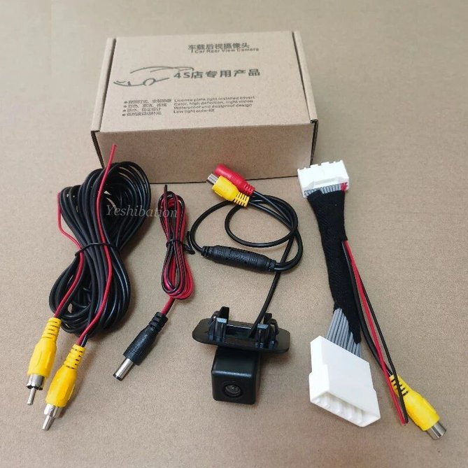

Postprzez Ksino13 » 2 paź 2022, 17:57
Chodzi mi o cos takiego.
Czy mogę podłączyć taka kamerkę bez problemu, jeżeli oryginalnie jej nie było?

Postprzez RobertPi » 2 paź 2022, 19:20
W BM jest wszystko. Tu potrzebny jest mniej więcej taki zestaw i jest znacznie tańszy.
Taki montowałem u ojca w M2. Kamera jest lepsza, ma większy kąt 170 niż moja do lampki oświetlenia tablicy.
https://pl.aliexpress.com/item/10050025 ... f334577-10

Postprzez Ksino13 » 4 paź 2022, 11:10
No właśnie, tylko to jest zestaw do Mazdy 2, czy do 3 też będzie grało wszystko?
Od: 30 wrz 2022, 15:51
Posty: 10
Auto: Mazda 3, 2.0 benzyna, 2016
Postprzez RobertPi » 4 paź 2022, 18:17
Generalnie nie ma różnicy między kamerami do M2 i M3. Różnica jest w braku wiązki kablowej w M2, którą trzeba pociągnąć od komputera oraz samym sposobie montażu kamery.
Jeśli chcesz to poczytaj sobie o moich zmaganiach z montażem dla M2 w tym wątku https://www.mazdaspeed.pl/forum/viewtop ... 8&t=212155.
W 3 jest dużo łatwiej ale zestaw montażowy też jest ze złączem wielopinowym. Można kupić złącza z krótszymi kablami do kamery ale na cenę specjalnie to nie wpływa.
Jeśli przykładowa do M2 nie pasuje ( napisałem, że chodzi o podobny zestaw ) to proszę tu wersja do M3 https://pl.aliexpress.com/item/40010352 ... 1249%21rec
Po za tym jak przyglądam się proponowanej przez Ciebie kamerze to nie bardzo widzę możliwość jej podłączenia. Nie przypominam sobie takiego gniazda jakie miałoby pasować do wtyczki na zdjęciu a koledzy na stronie 27 tego wątku pisali, że ta kamera jest do M6 i nie pasuje do naszych modeli.
