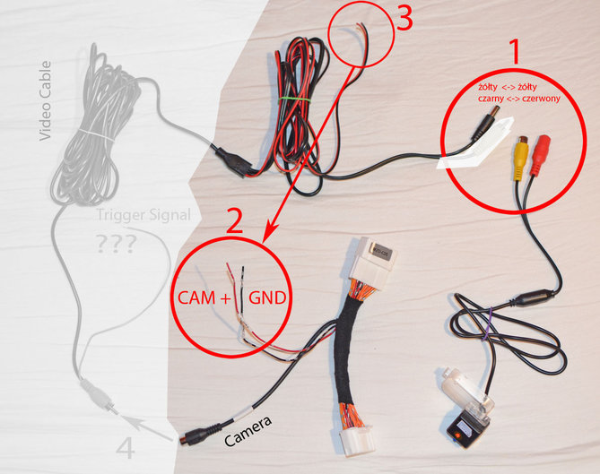

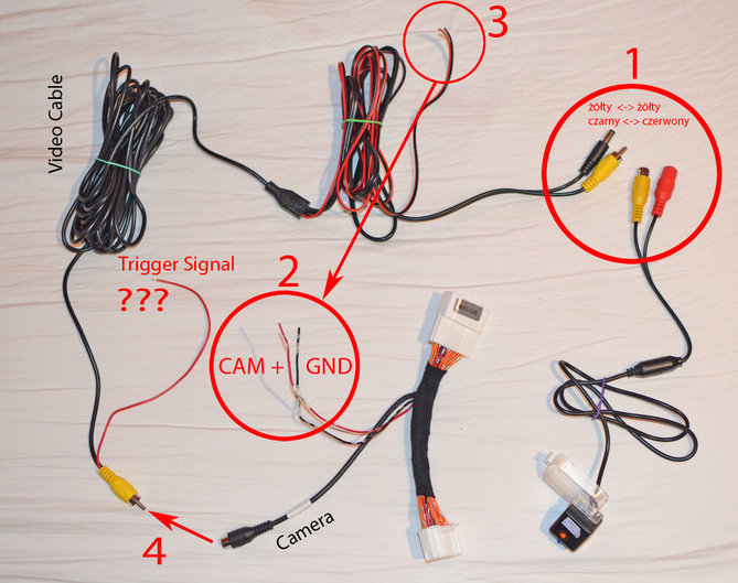

Przyszła pora na montaż i tu pojawia się jedno pytanie.
Co zrobić z kablem oznaczonym na schemacie jako "camera trigger", nigdzie nie pasuje?
Czy jest on zbędny i wystarczy go zaizolować?
Resztę połączeń opisałem na poniższym rysunku i wydają się one oczywiste i tu nie da się popełnić błędu.
Mam nadzieję, że załączone zdjęcie będzie przydatne również innym użytkownikom.
Z góry dziękuję wszystkim za pomoc.

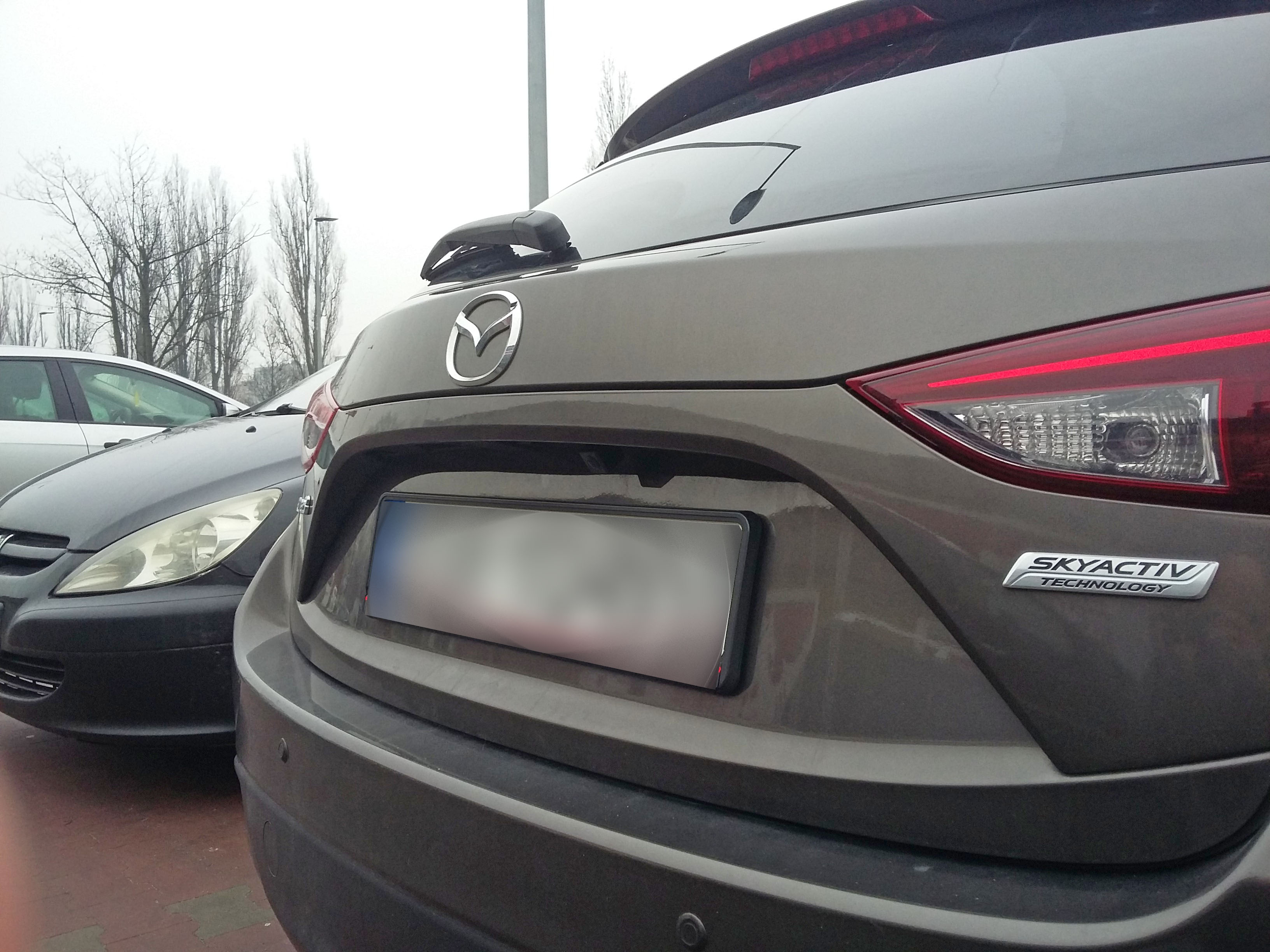

Wnioski po montażu:
Trigger signal – zupełnie nie potrzebny.
Kabel RCA (6m) polecam odciąć i zastąpić kablem długości 1m.
Można dzięki temu pozbyć się dużej ilości zbędnych kabli od sinosmart.
Jeśli chodzi o wygląd kamery po montażu to moim zdaniem jest lepiej niż się spodziewałem, mało wystaje.
Oszukuję o około 10 cm, moim zdaniem to nie przeszkadza bo w ciasnych sytuacjach i tak lusterka ważniejsze.

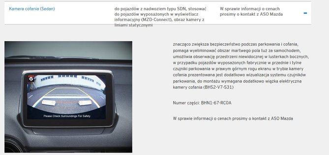

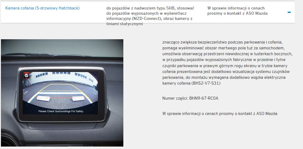

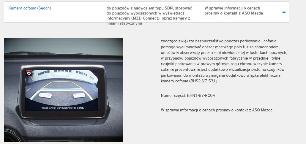

Postprzez adam_we » 11 paź 2018, 09:42
Znalezione na https://www.mazda.pl/serwis-i-akcesoria ... B61T67RC0/
Wynika z tego, że kamera i wiązka jest taka sama w sedanie i hatchbacku. Postaram się jeszcze zweryfikować tą informację w ASO.
