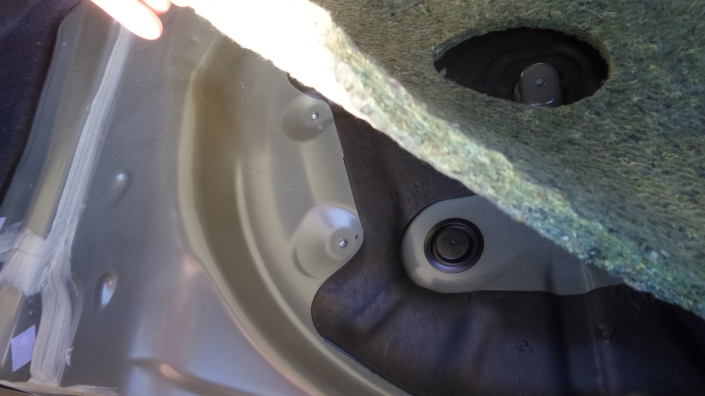

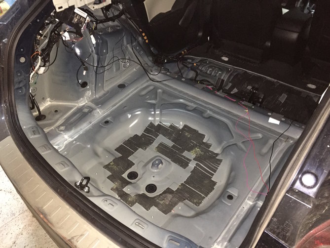

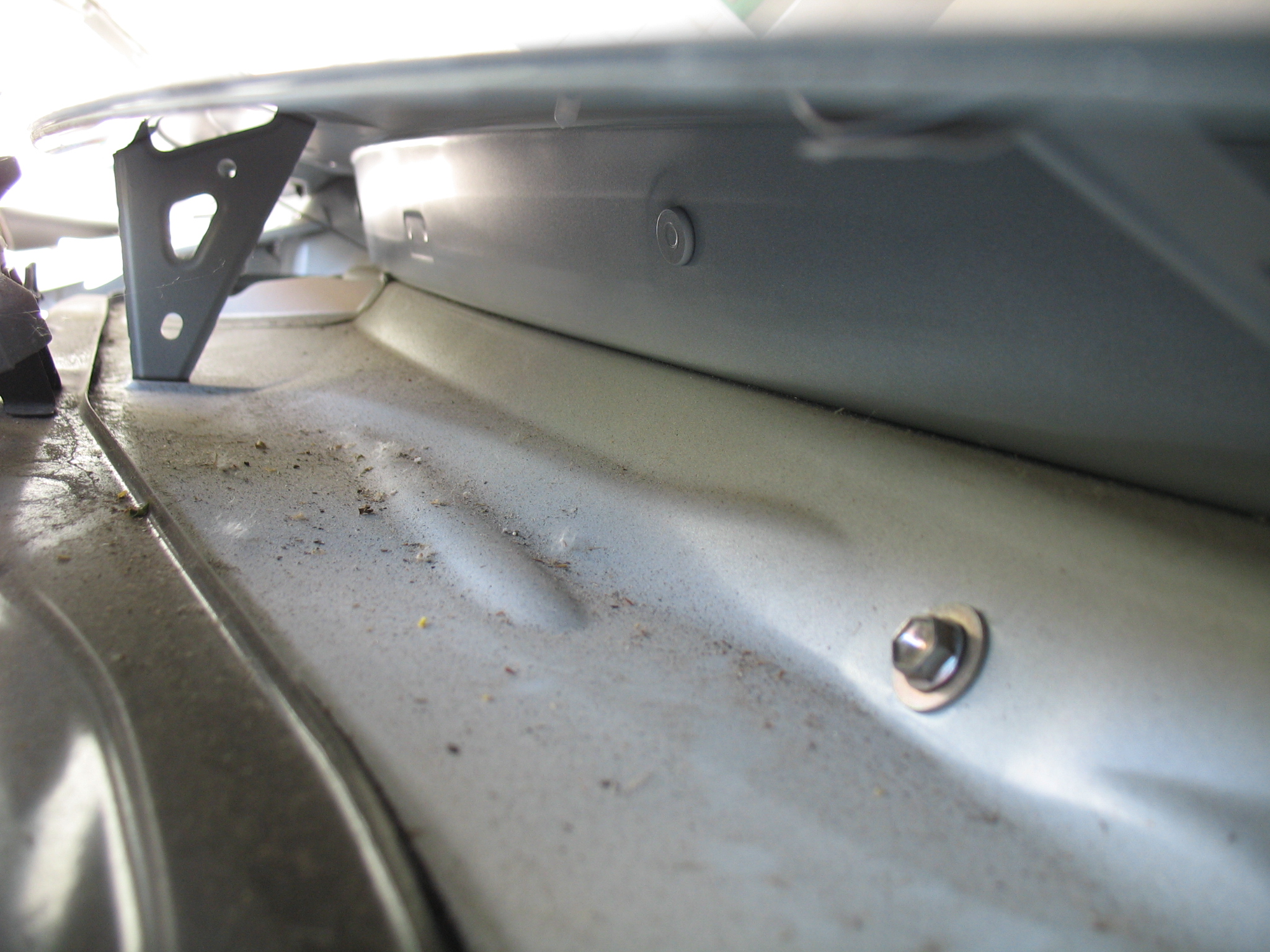

Wczoraj jak grzebałem w bagażniku zauważyłem, że u mnie poroso we wnęce od koła zapasowego leży luźno a bitum jest trochę inny i jakby grubszy niż u sordyla (pierwsza fotka). To u sordyla w HB to w ogóle bitum czy jakieś pozostałości kleju? Nie wiem czy to też zmienili czy to kwestia HB a SD

Postprzez darrecki » 8 lut 2016, 15:26
krabdul napisał(a):Wczoraj jak grzebałem w bagażniku zauważyłem, że u mnie poroso we wnęce od koła zapasowego leży luźno a bitum jest trochę inny i jakby grubszy niż u sordyla (pierwsza fotka). To u sordyla w HB to w ogóle bitum czy jakieś pozostałości kleju? Nie wiem czy to też zmienili czy to kwestia HB a SD
Musieli zmienic, ja mam SD z 2014 i jest jak u kolegi sordyl18. To nie klej tylko jakis patent mazdy co wyglada jak szpachla albo klej do plytek :D

Postprzez subframe » 8 lut 2016, 17:14
Moja BM Sedan z 2015 ma matę jak u Karbdula. Mi najbardziej dokucza szum opon. Gdyby udało sie go jakoś zminimalizować. Zrobiłem już 5tys i nadal nie mogę sie przyzwyczaić do tego szumu. Każdy wyjazd w trasę budzi we mnie jakaś wewnętrzną niechęć. <płacze>

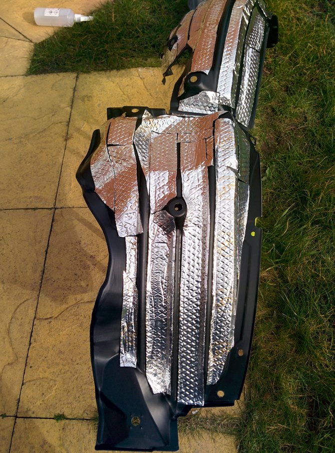

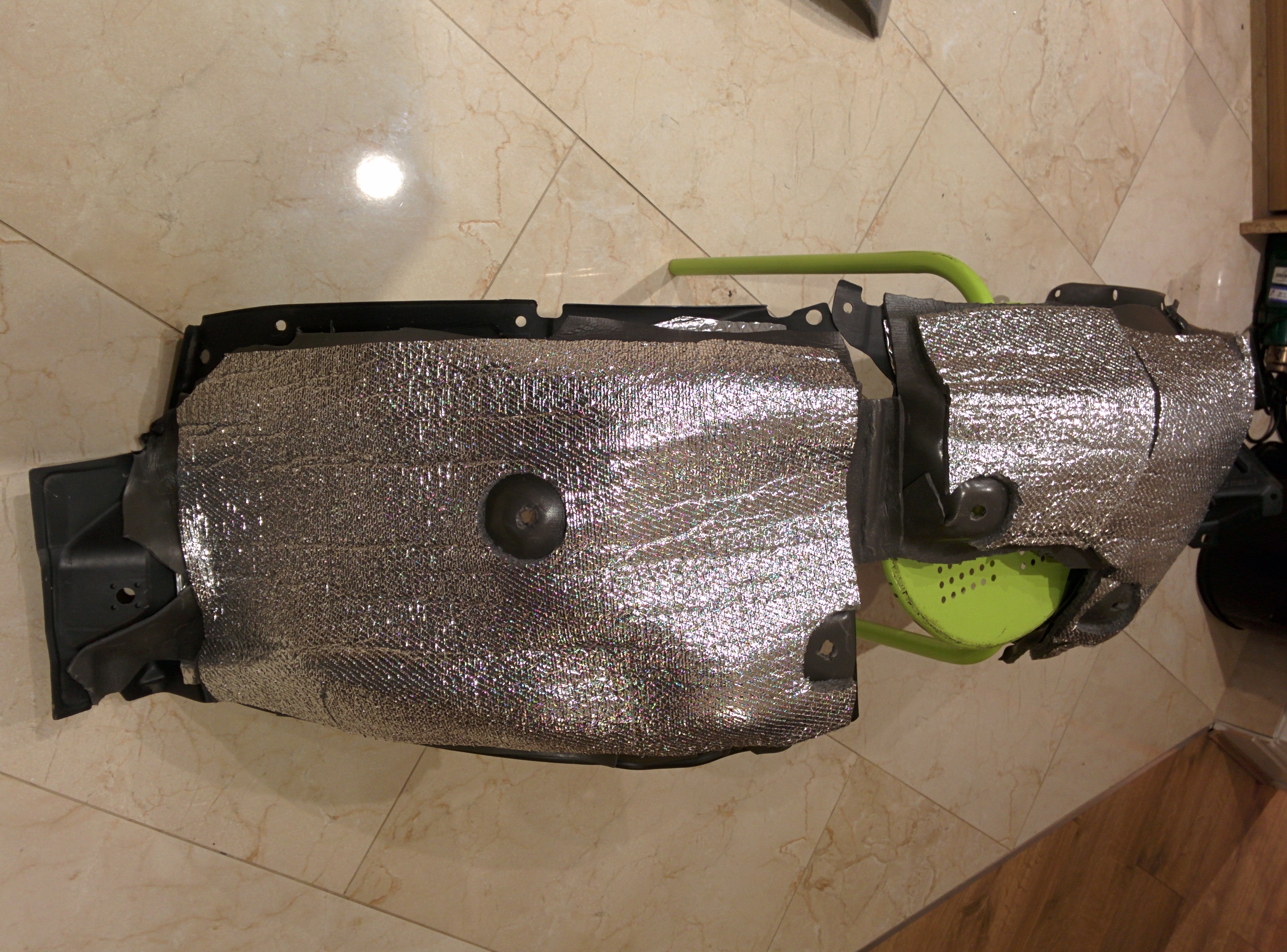

Prac ciąg dalszy, dziś na warsztat poszły nadkola – na razie tylko 1 strona, jutro 2ga i bagażnik, może maska jak będzie jeszcze chęć.
Zdjęcia z prac:
Plastikowe nadkole:
Chyba na tą cienką piankę nakleje jeszcze 2gą warstwę grubszej. Powinno się to lepiej wszystko trzymać razem. Stukając w nadkole jest mniej dudniący dźwięk ale bez jakiejś rewelacji. Wydaje mi się że właśnie te plastiki jak z papieru wzmacniają hałas od opon.

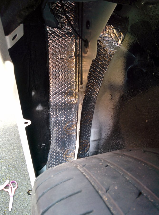

Na aucie:

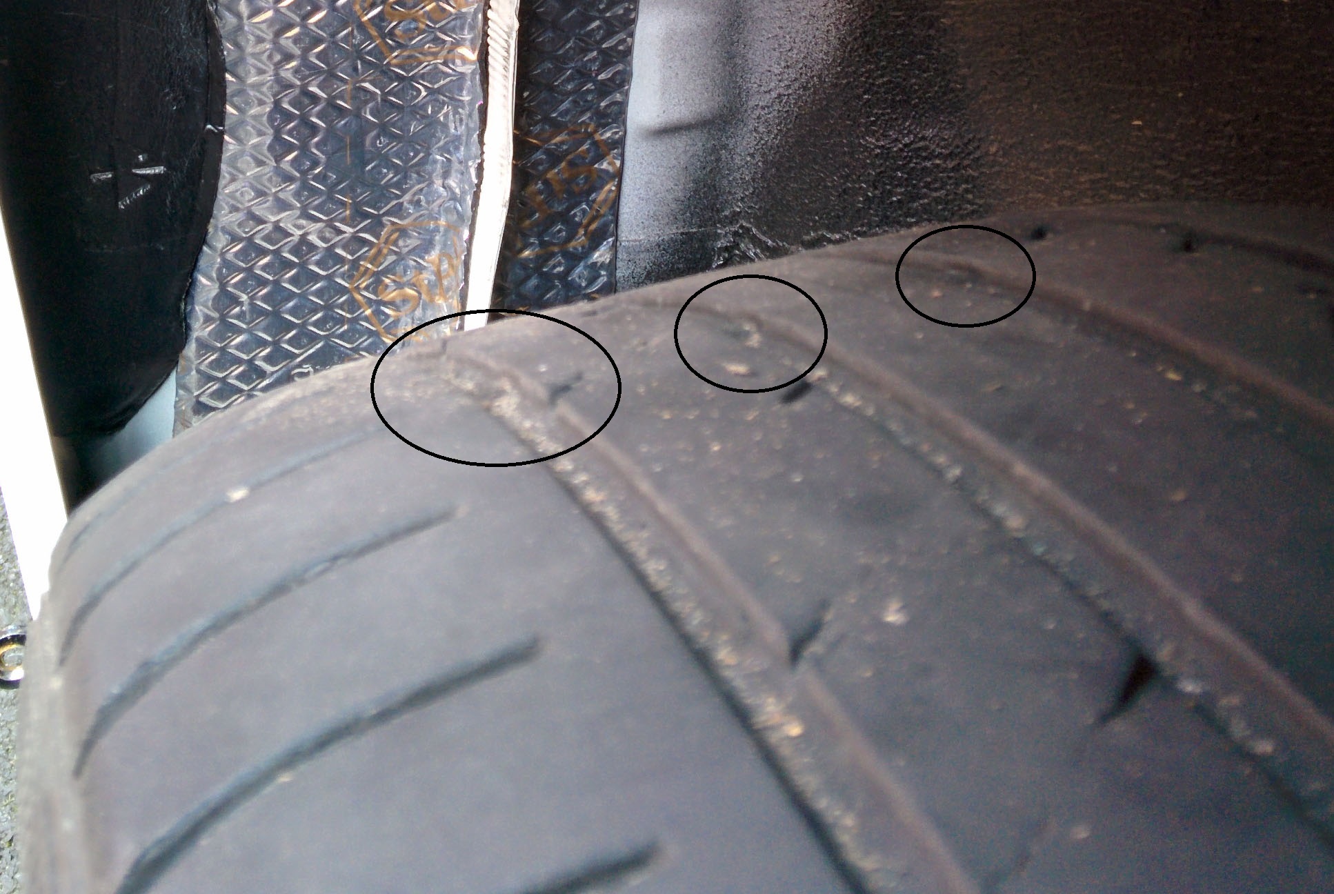

darrecki napisał(a):Prac ciąg dalszy, dziś na warsztat poszły nadkola – na razie tylko 1 strona, jutro 2ga.
Może zacznij od najprostszego rozwiązania i wymień opony na ciche, a tak na marginesie te na zdjęciu chyba nie nadają się już do użytku.
Pozwolę się z Tobą nie zgodzić. Nie chyba tylko na pewno! W Polsce dopuszczają 1,6 mm ale ja już poniżej 3 mm boję się jeździć. Może to wersja torowa ;) albo w UK nie mają kałuż i kolein czego tylko należy pozazdrościć :)
@darrecki może wstrzymaj się z drugą stroną i spróbuj najpierw organeleptycznie stwierdzić czy coś to wytłumienie nadkoli dało.

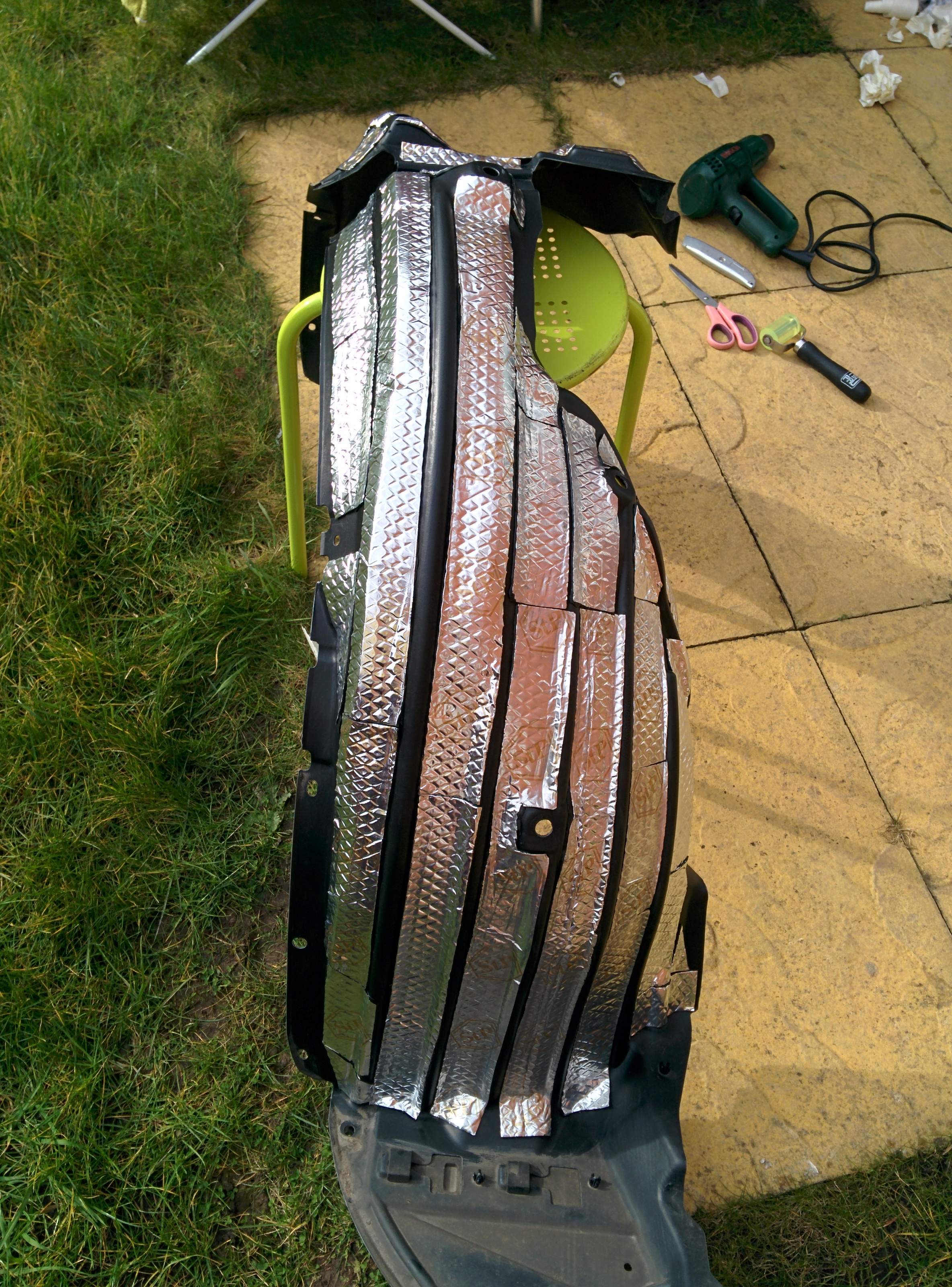

Postprzez darrecki » 13 mar 2016, 22:17
Panowie, czepiacie się :D Aczkolwiek gdybym nie widział tej opony na wlasne oczy również bym stwierdził że jest do <dupa>. Ot takie niefortunne zdjęcie, w rzeczywistości jest conajmniej 4mm bieżnika w najpłytszym miejscu, do znaczników jeszcze daleko. Żeby nie być gołosłownym, znaczniki zaznaczyłem 3 kółeczkami.

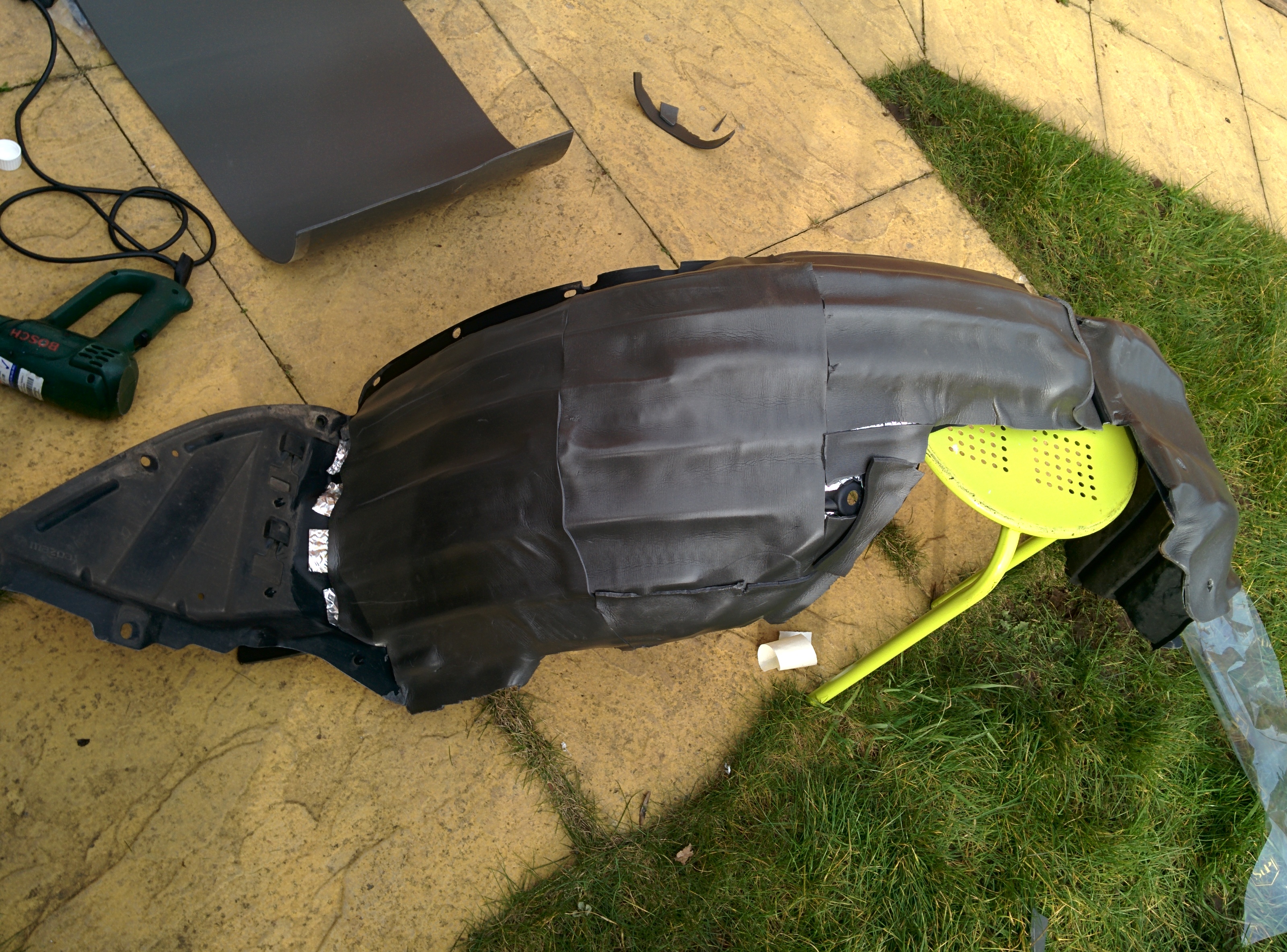

Wracając do tematu, dziś zostało przygotowane nadkole do założenia, wersja 2.0, zdecydowanie pogrubiona. Teraz wygląda ono tak:
Szkoda, że będe musiał wczorajsze znów zdejmować <glupek2>

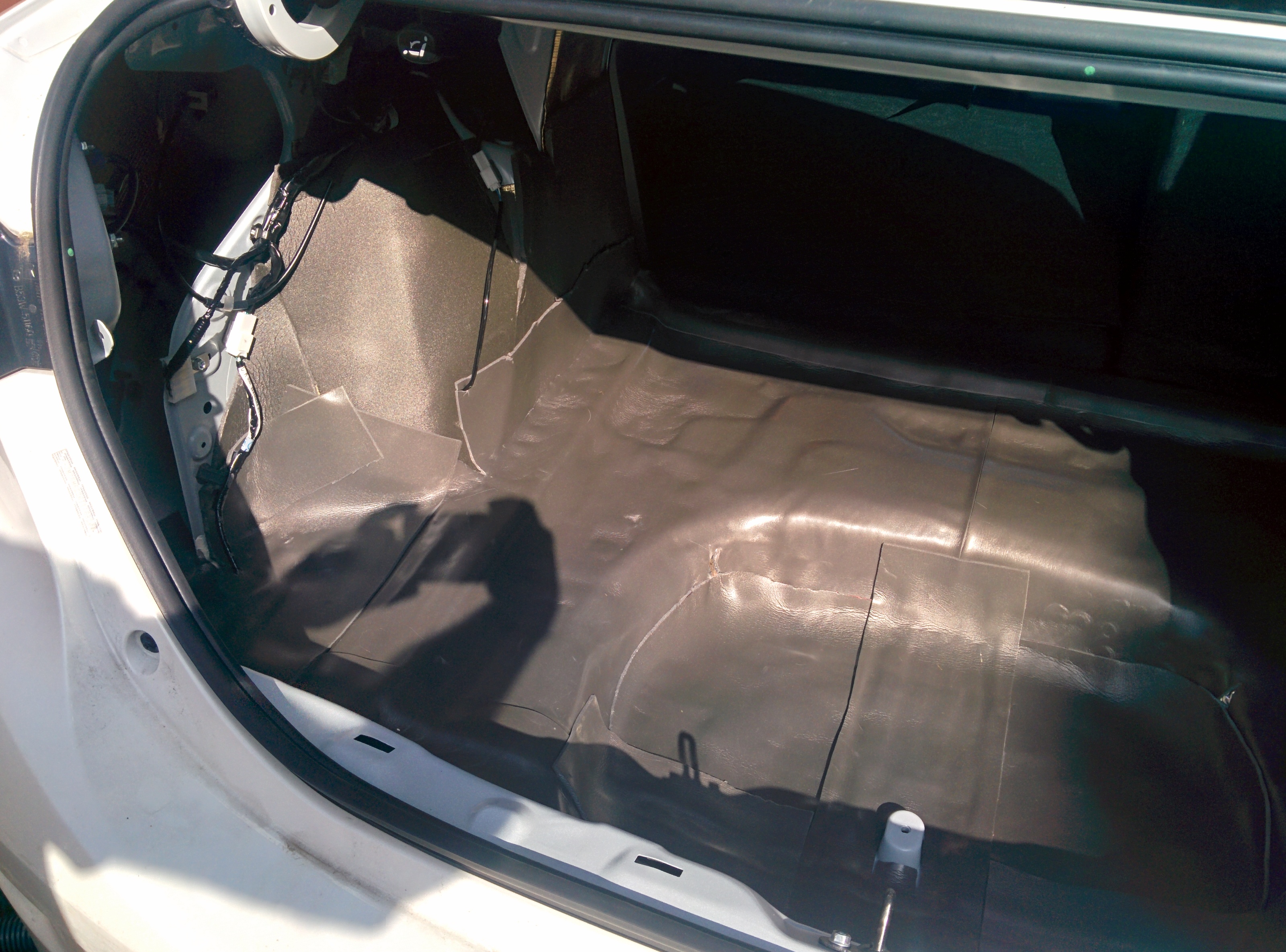

Przy okazji machnąłem i bagażnik, zostały w zasadzie drzwi i maska. Dachu już mi się nie będzie chciało robić
Póki co ciągle efekt mizerny <płacze>
