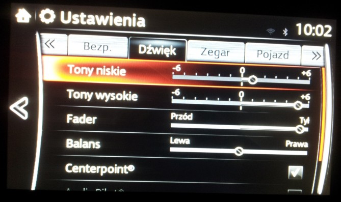

Postprzez Raziel » 28 lis 2014, 20:18
Dokładnie tak jak piszecie – ja po przesiadce do Mazdy również miałem wrażenie, że dźwięk jest mocno przytłumiony i mało czysty. Długo szukałem optymalnych ustawień, i tydzień temu skomponowałem coś takiego:
Jak widać wysokie tony mocno podkręcone (co zapewnia odpowiednią krystaliczność dźwięku), i prawie cała moc na tylne głośniki (co zapewnia naprawdę przyjemny efekt przestrzenności dźwięku). Wbrew pozorom przy takim ustawieniu dźwięk dochodzący z przednich głośników jest dalej mocno słyszalny, ale jest już dość mocno równoważony przez dźwięk z tylnych.
Polecam, warto spróbować.
Minusy? Mam wrażenie, że czasem pojawia się dziwnie tępo łupiący bas. Ale to wrażenie dość subiektywne. :)

Postprzez ellipsis » 28 lis 2014, 20:20
Czarmi wiesz jak jest w japonczykach, tu nie mozna sobie konfigurowac auta pod siebie tylko wszystko jest w danych wersjach i mozliwosci zmian sa kosmetyczne. Skora tylko w skypassion, audio bose tylko w skypassion i nie mozna wziac zwyklego a do slabszej wersji nie mozna dokupic lepszego audio. Felgi tez 16' w kazdej wersji i nie mozna zmienic na inne, 18' tylko w skypassion. Wytlumacz mi logike, w skypassion wersja 165km wystepuje tylko w manualu a jak chce automat to tylko 120km ? :D Pozatym u mnie w salonie nie mieli sztuki w skypassion, przeciez nie bede jechal do innego miasta aby posluchac radia ;)
Wracajac do Audio, nie mowie ze jest zle, jest wmiare fajne i dla wiekszosci osob bedzie to rewelacyjne naglosnienie. Ja jestem nauczony troche innego brzmienia i wyrazilem tu swoja opinie.
EDIT:
No ja tez mam podobne ustawienie, czyli gora na max a bas na 0 i wtedy gra to przyjemnie. Zastanawia mnie tylko dlaczego masz ustawiony balans na tyl. Z tylu to jest o tyle dziwnie ze jest sporo basu z wooferow w drzwiach a te srednio-wysokotonowce w slupkach ledwo co graja.

@Raziel mam bardzo podobne ustawienia:) Przy Fader ustawionym na 0, głośniki tylne mogli by sobie darować, bo i tak kierowca ich właściwie nie słyszy.
Jeśli chodzi o bas, to wg mnie bardzo poprawił by go montaż SUBa – byłby dzięki temu bardziej soczysty i ciepły (tak było w BL), a tak – dość mocno wypłaszczone umca umca aż boczki drzwi trzeszczą:)
