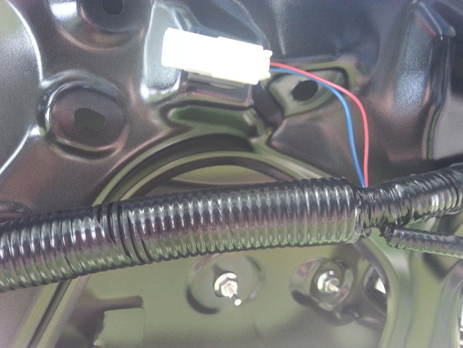

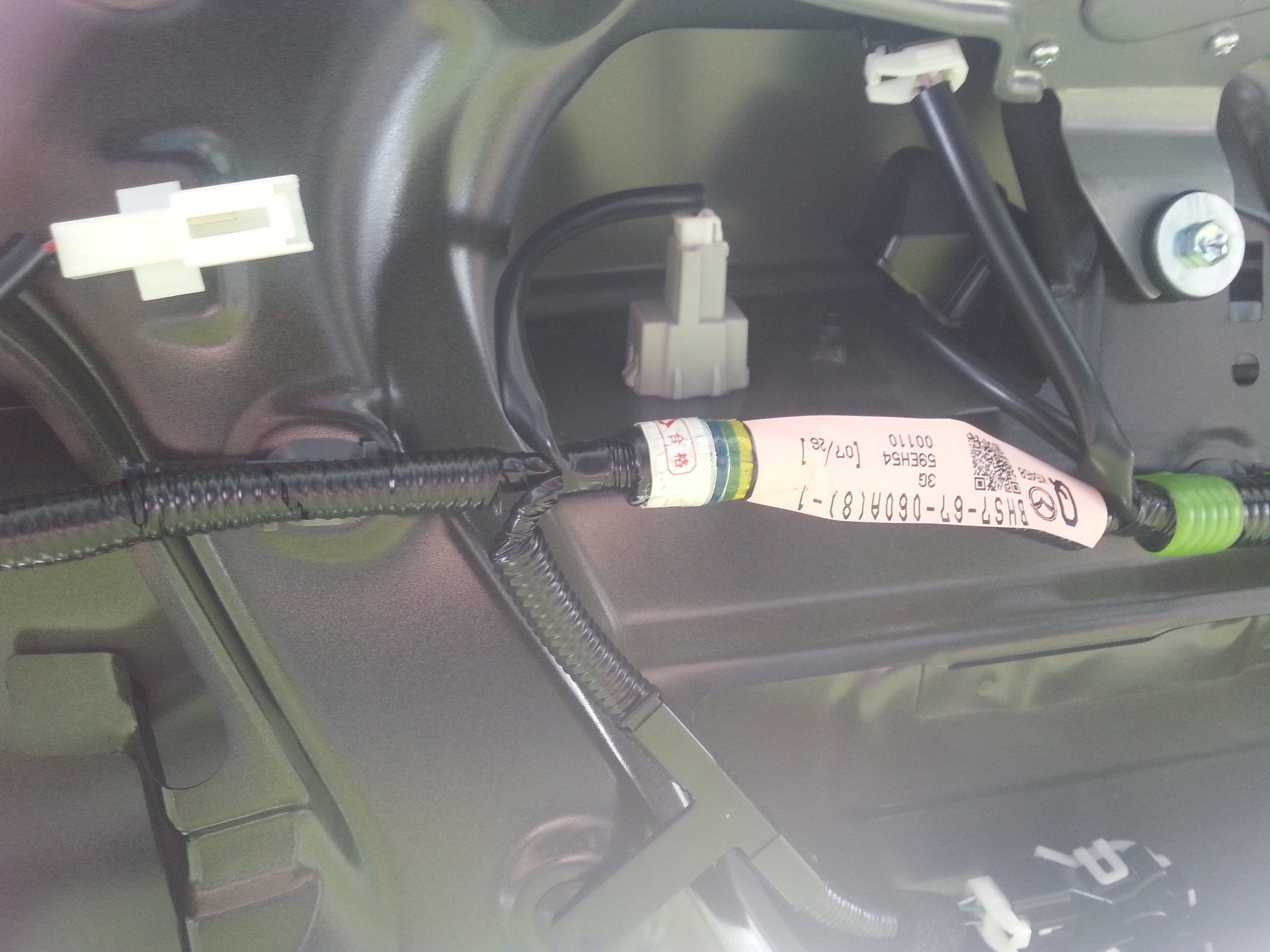

Witam. Niecały miesiąc temu zakupiłem M3. Czytam forum odnośnie kamery cofania i mam pytanko. Czy to gniazdko po lewej stronie zdjęcia to wejście na orginalną cam ? I to drugie przedstawione na drugim zdjęciu do czego może być ? Myślę że do czujnika wykrywania kluczyka. I jeśli tak czy po jego zakupie będę mógł otwierać auto bez naciskania w pilocie? Pozdrawiam.

Kamera potrzebuje więcej niż 2 żyły. W sedanie wtyczka do kamery ma 5 pinów i 4 żyły (1 pin pusty). W HB musi być podobnie

Chodzi mi o gniazdo kamery to z pierwszego zdjęcia.
