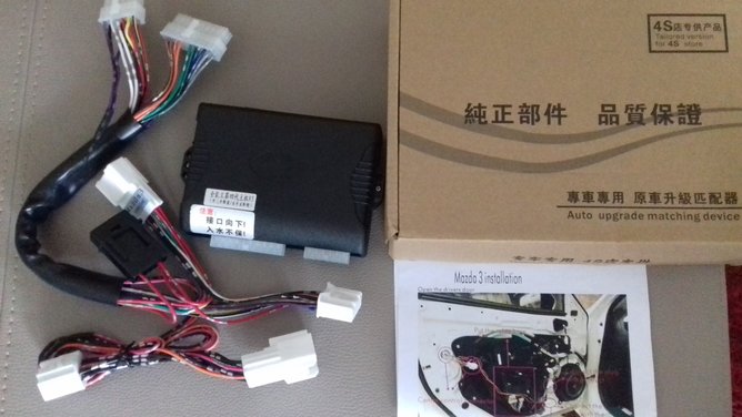

Do mnie już dotarł, z tej samej aukcji zakupiony 17.05,ale czy zadziała? zobaczymy :D

Powinien, instalacja jest podobna ;)

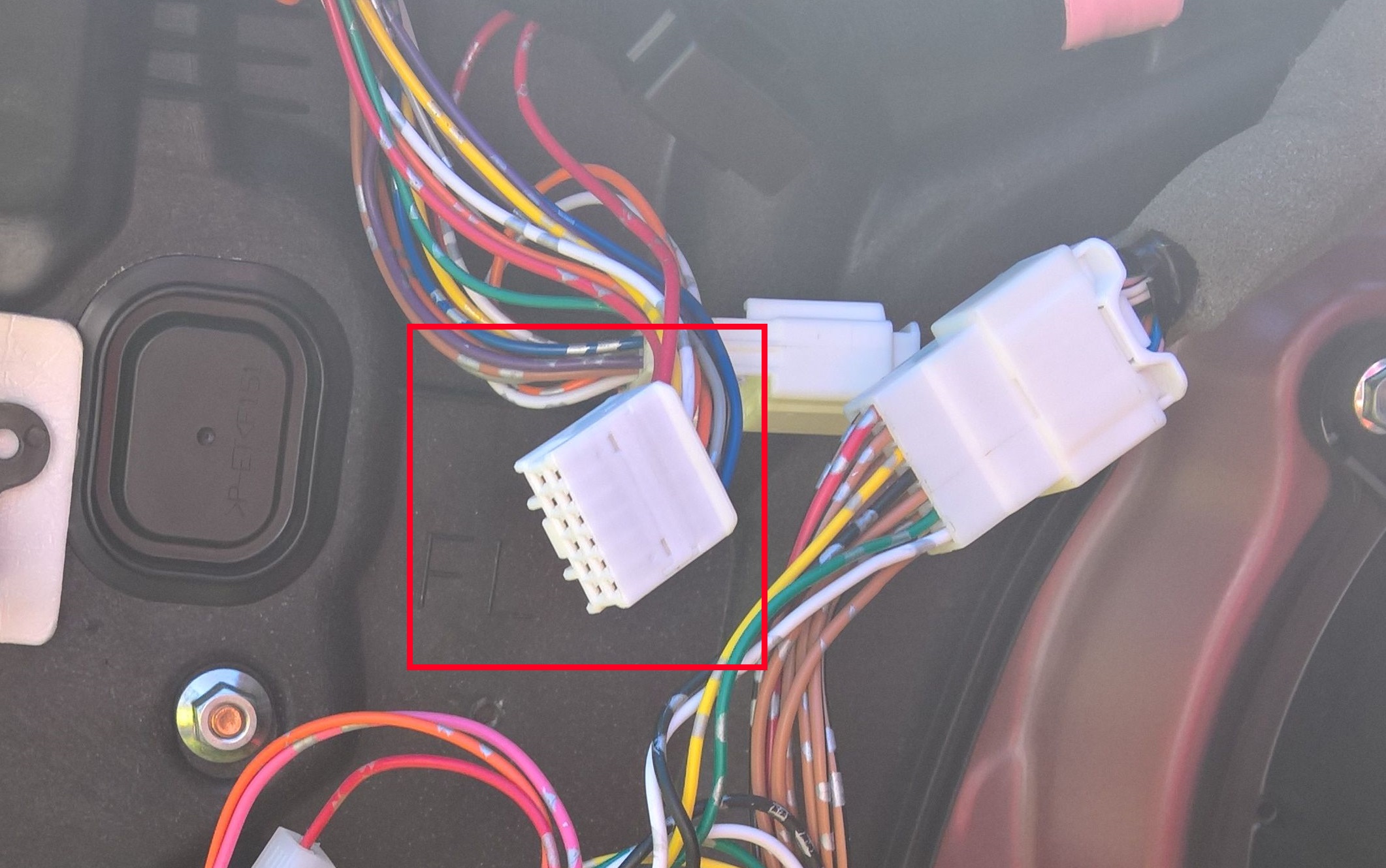

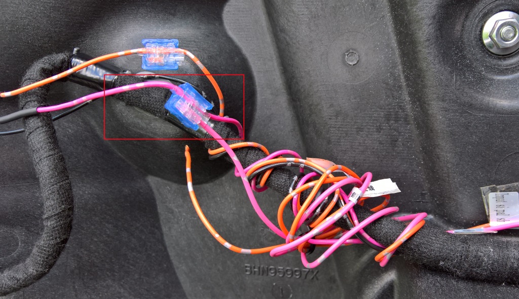

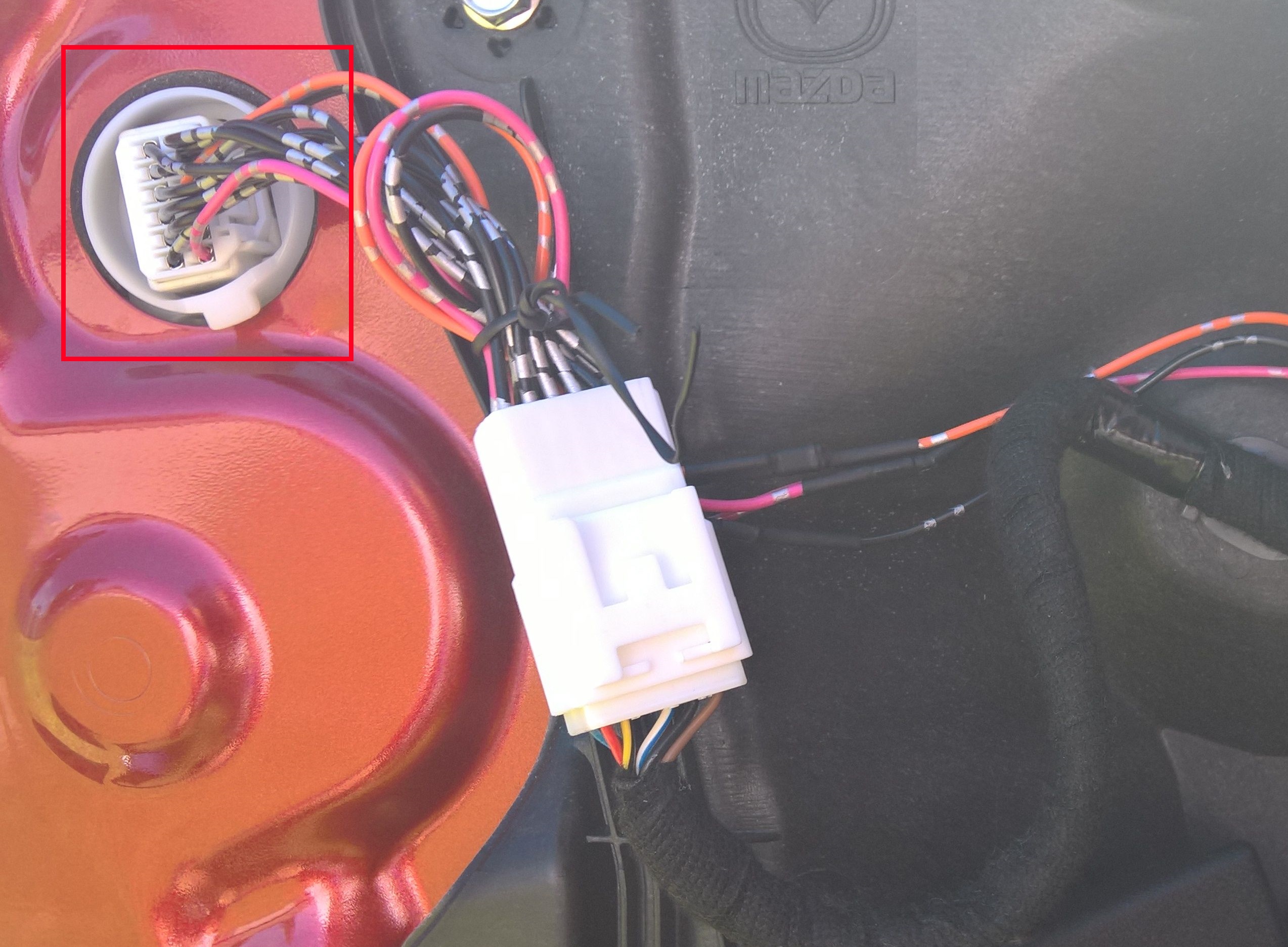

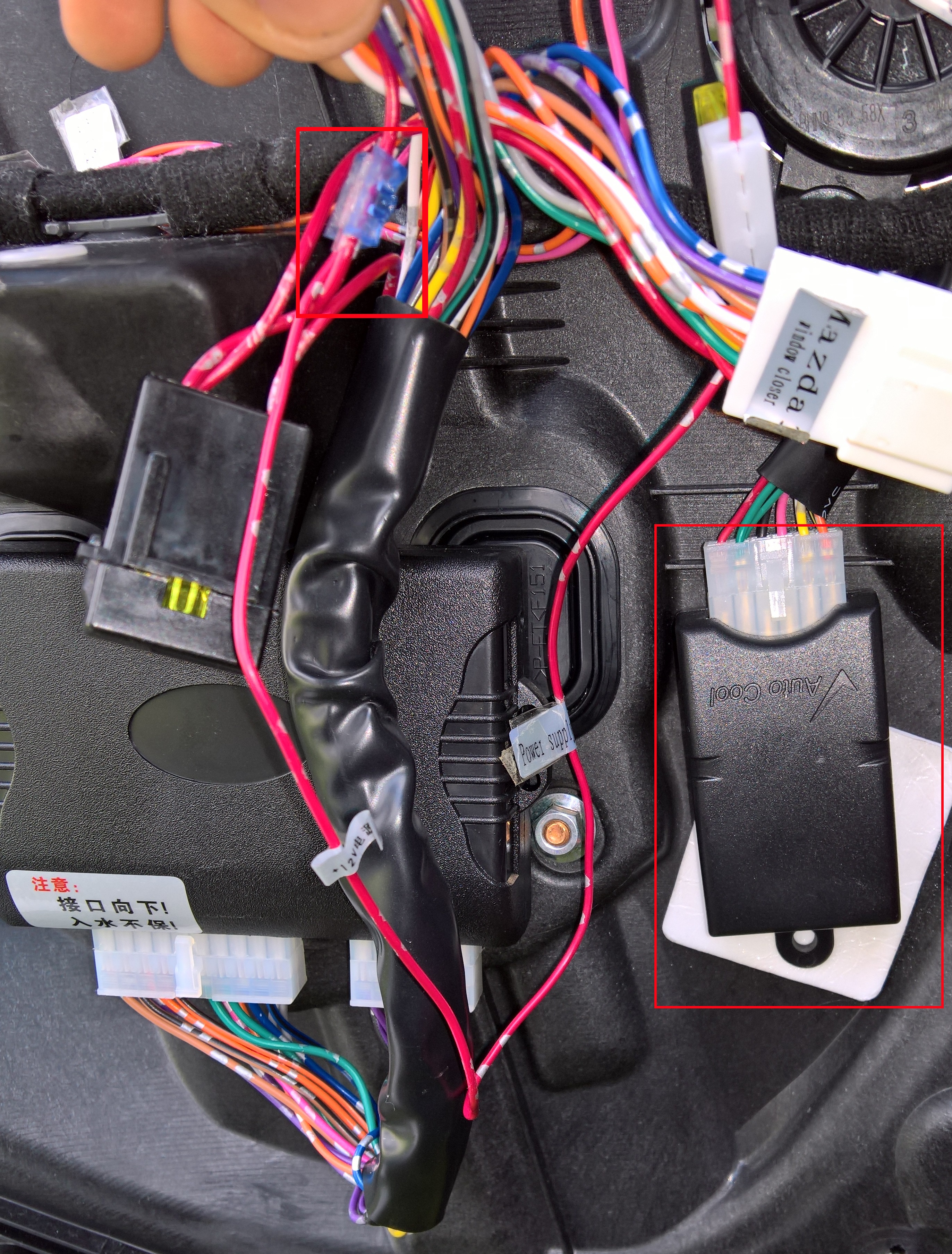

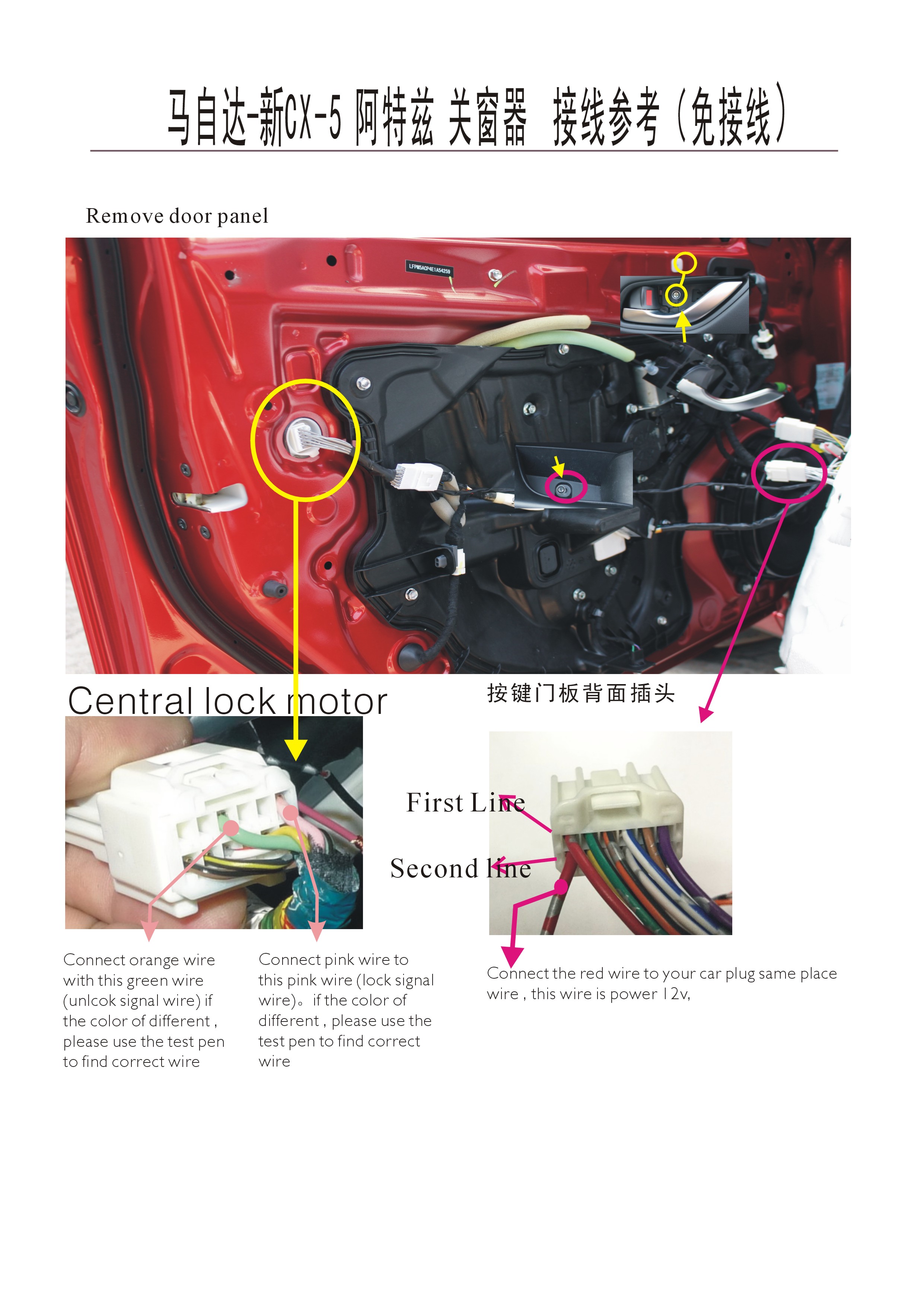

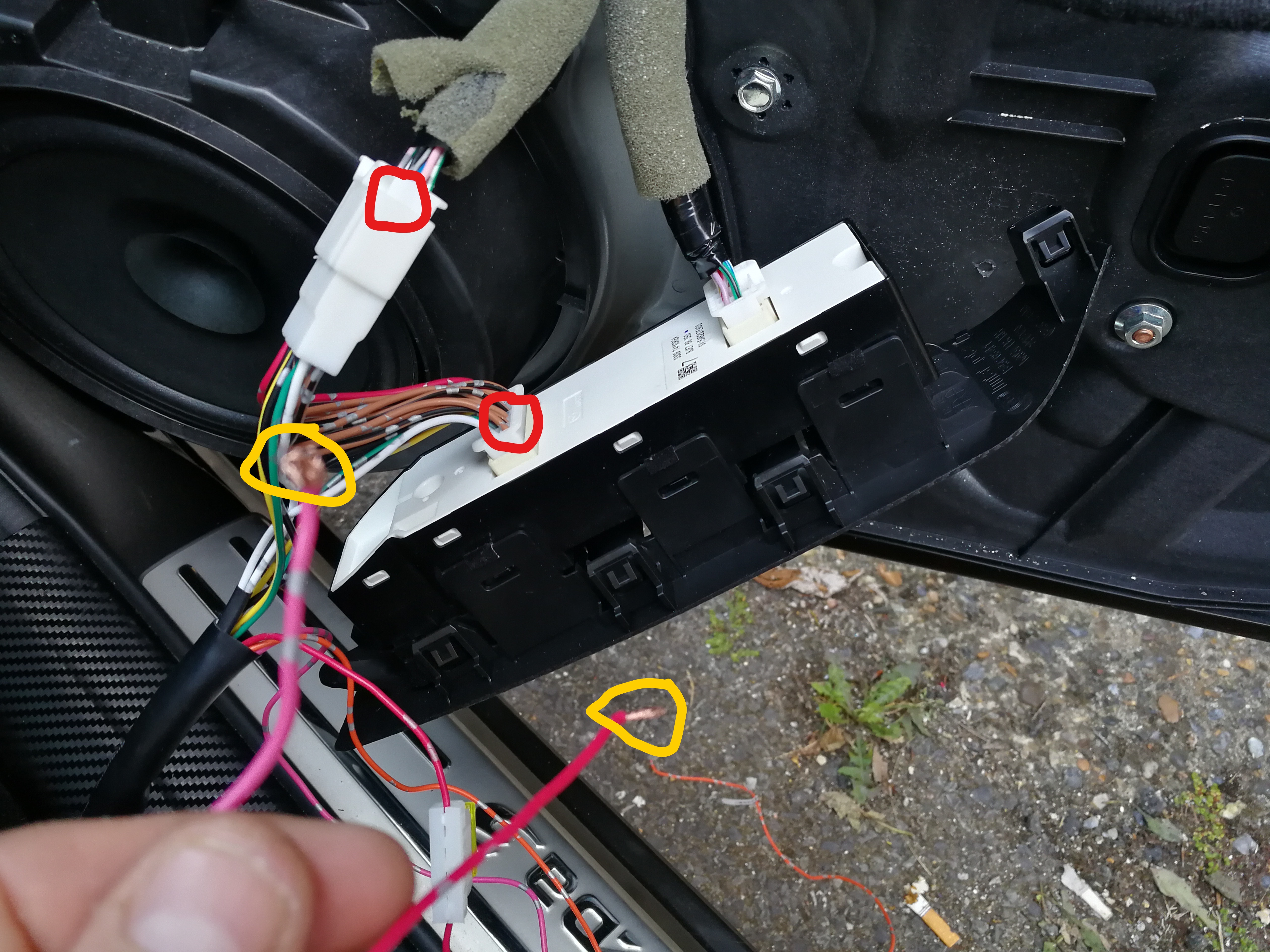

Sama instalacja podobna do modułu szyb tylko wpinamy się w to drugie gniazdo które jest podłączane do plastikowej osłony drzwi. Dodatkowo musimy się wpiąć w kabelki czyli troszkę więcej ingerencji trzeba. Trzeba się wpiąć w różowy kabelek (napięcie jest na nim podczas zamykania samochodu) i opcjonalnie pomarańczowy jak opisałem powyżej (zdjęcie nr.1 – napięcie gdy otwieramy samochów) i trzeci kabelek do czerwonego przewodu przy tej wtyczce wchodzącej w plastikową osłonę drzwi odpowiedzialną za domykanie szyb (to +12V zasilania zaznaczone na zdjęciu nr.2 wraz z modułem)

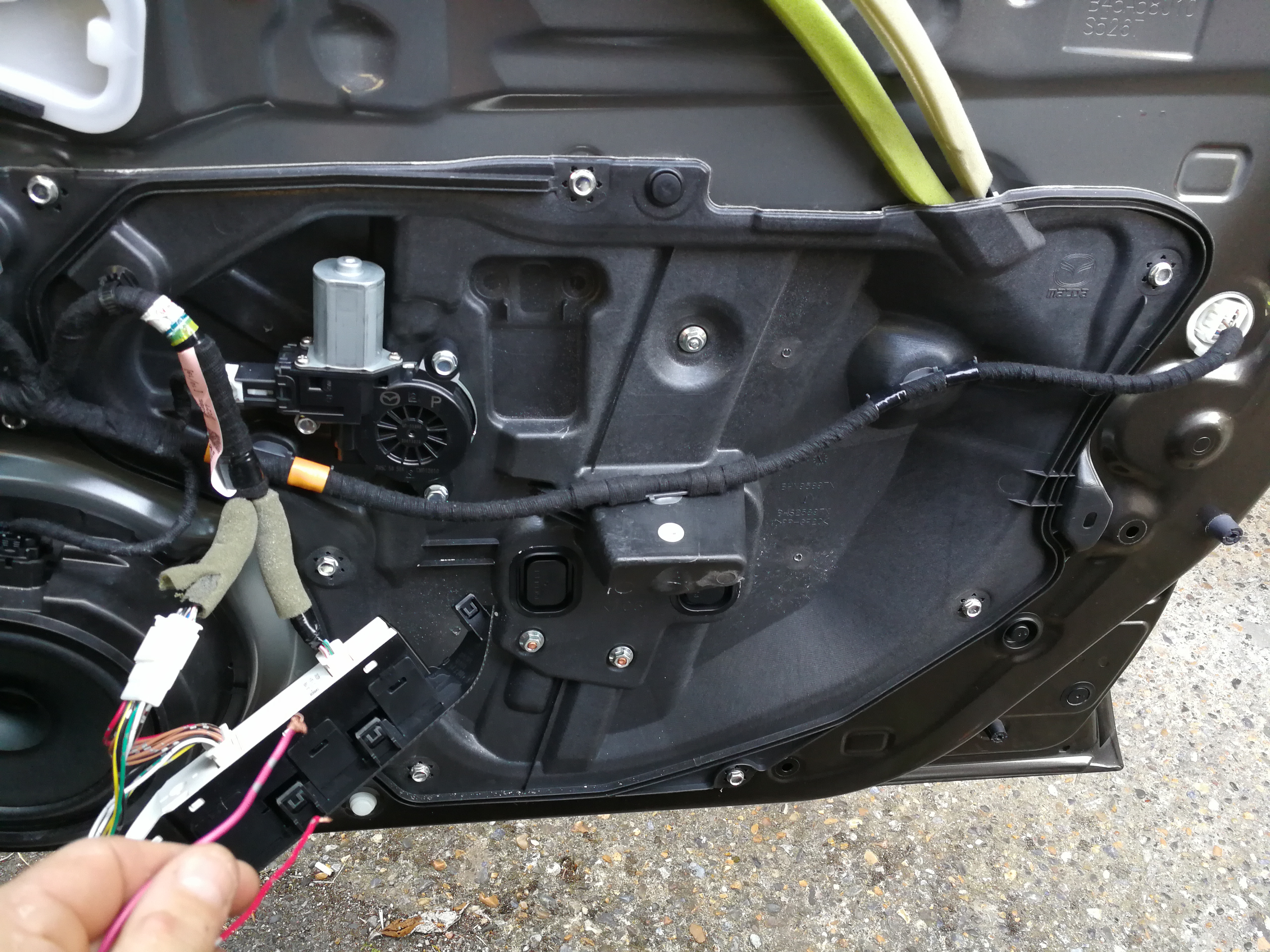

Witam .Nabyłem moduł składania lusterek z aliexpres wklejonego przez kolegę dnf no i mam problem bo nie za bardzo wiem gdzie mam wpiąć te dwa przewody ,czerwony i różowy .Foti do podglądu.Może ktos mnie nakieruje byłbym wdzięczny.

Pierwsza sprawa to na zdjęciu widzę drzwi pasażera a to się zakłada u kierowcy – chyba że masz anglika. Jeśli chodzi o połączenie to ja mam też moduł do szyb i kolory kabelków od razu mi pasowały do kolorów chińczyka którego instrukcje można sobie wsadzić jak zauważyłeś ale napisałem do niego i coś tam się wyjaśniło. Na fotkach postaram się nakierować – są dwa złączą które odpinasz z plastikowej osłony z drzwi podczas demontażu – w jedno wpinasz moduł lusterek od chińczyka bo nie da się inaczej ;) Drugi odpowiedzialny jest za szyby i jakbyś miał moduł dodatkowy do szyb to byś się tam wpinał. Z tego gniazda pobierane są dodatkowo zasilania do tych wolnych kabelków. Na fotce lus_1 widać jak to wygląda u mnie w gnieździe po lewej stronie w który mam wpięty kabel od modułu okien i tam widać w które piny wchodzi różowy i pomarańczowy jeśli chcesz opcje dodatkową kabel więc powinieneś jakoś dojść które to piny bo pod nie trzeba się podpiąć. Na fotce lus_2 widać ten wtyk od okien oryginalny i tam jest czerwony kabelek (na 100% nie jestem pewien teraz ale to powinien być ten z napięciem do modułu chinola).

Postprzez darrecki » 18 lip 2017, 23:53
dnf napisał(a):Pierwsza sprawa to na zdjęciu widzę drzwi pasażera a to się zakłada u kierowcy – chyba że masz anglika.
Anglik, bo ma 2 wtyczki do modułu sterującego. Od strony pasażera jest tylko 1.
Wg opisu na Ali nie będzie działać z RHD. A już na pewno nie ma co podłączać bez upewnienia się, że wyprowadzenia na wtyczkach są takie same w LHD i RHD – można coś uszkodzić / spalić.

Wiec tak, po podpieciu wszystkiego z pomocą miernika jakoś działa, jakoś.Znalazłem zasilanie do czerwonego kabelka i jak mi sie wydawało sygnał do różowego w tej kostce co sie wpina w drzwi . Cały pikuś polega na tym że kiedy kostka nie jest wpieta w gniazdo w drzwiach przy zamku lusterka sie składają jak nacisne dwa razy zamykanie a jak tylko wepne to jest dupa.Co dziwne ,jak jest wpięta lub nie lusterka rozkładają sie dopiero po włączeniu zapłonu a powinny po otwarciu auta bo podpiołem tylko jeden przewód .Za dwa dni będę dalej walczył może coś wskóram.

Finalnie , wszystko działa jak należy mimo że to anglik , dzieki serdeczne za podpowiedzi dnf <spoko>
