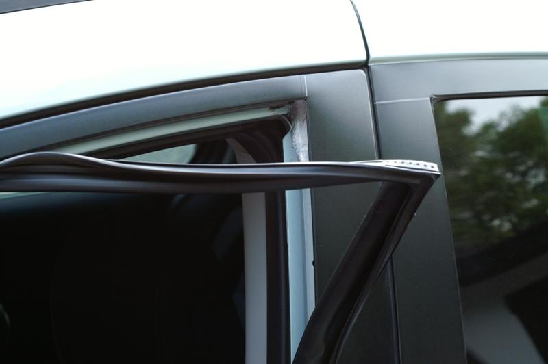

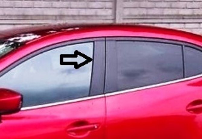

Możliwe, że wpływ na ten "wiaterek" może mieć szczelina w tym miejscu (pierwsze zdjęcie).
W szeregu aut, często w tym miejscu jest trójkątna podłużna uszczelka wyścielająca tę lukę i przylegająca do szyby. U nas niestety tego nie ma :(

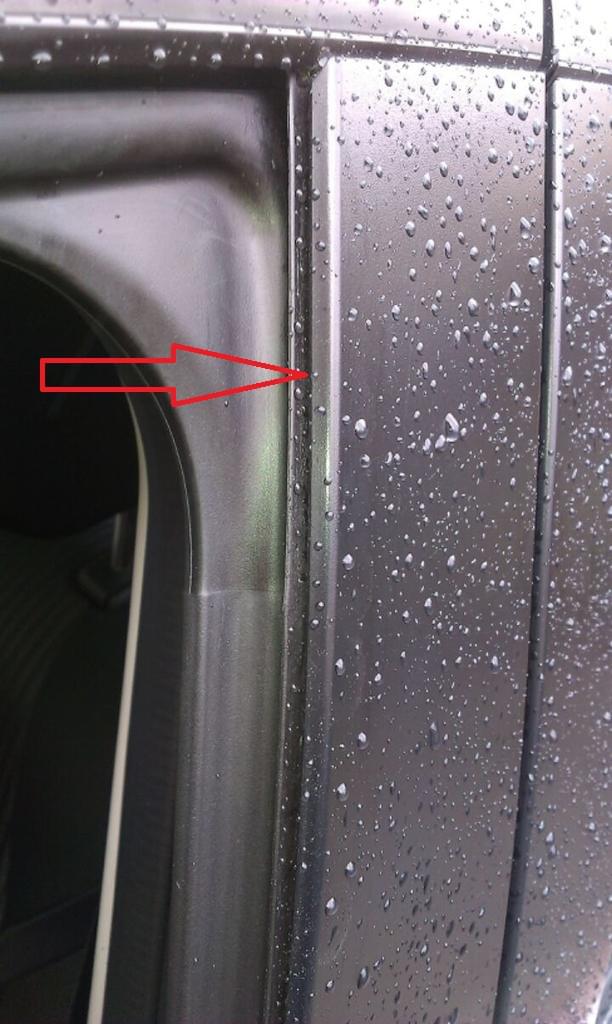

lub zdjęcie poniżej – tędy hulać może wiatr i wpada dalej do ramy drzwi.
Próbowałem wyściełać te miejsca gąbką, ale efekt w zasadzie żaden. Kanał ten idzie głęboko do ramy drzwi <co?>

czarmi napisał(a):Możliwe, że wpływ na ten "wiaterek" może mieć szczelina w tym miejscu (pierwsze zdjęcie).
Doszedles do wniosku, do jakiego doszli uzytkownicy konkurencyjnego forum GJ. Maja tam patent z uszczelka typu "P", podpowiem ze chodzi o watek o wygluszaniu, strona 94-95. U nich podobno dziala.
czarmi napisał(a):lub zdjęcie poniżej – tędy hulać może wiatr i wpada dalej do ramy drzwi.
Ten temat tez juz byl poruszany. Podobno nawet niektore ASO zatykaly te kanaly szmatami i byl efekt poprawy.

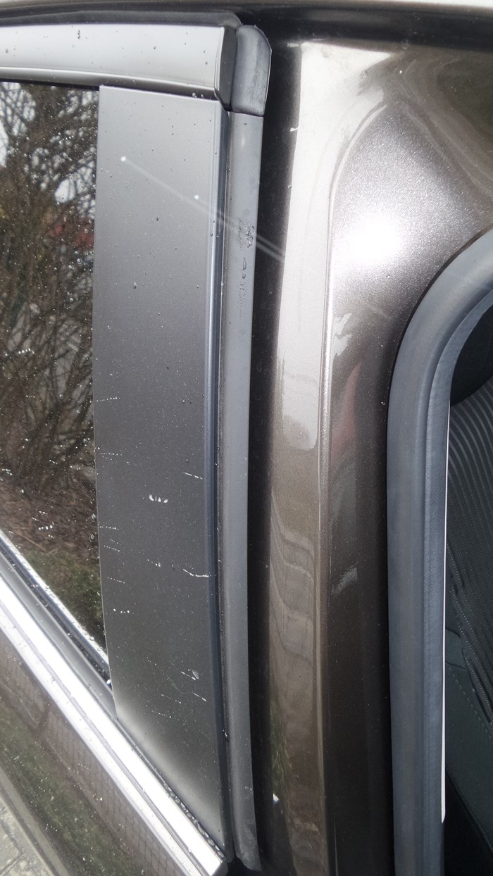

O jaką uszczelkę dokładnie chodzi? U mnie jakaś jest i przylega do szyby. PS: Też macie tą wystającą uszczelkę przy słupku B z taką dziuplą? Może tam gwiżdże :)

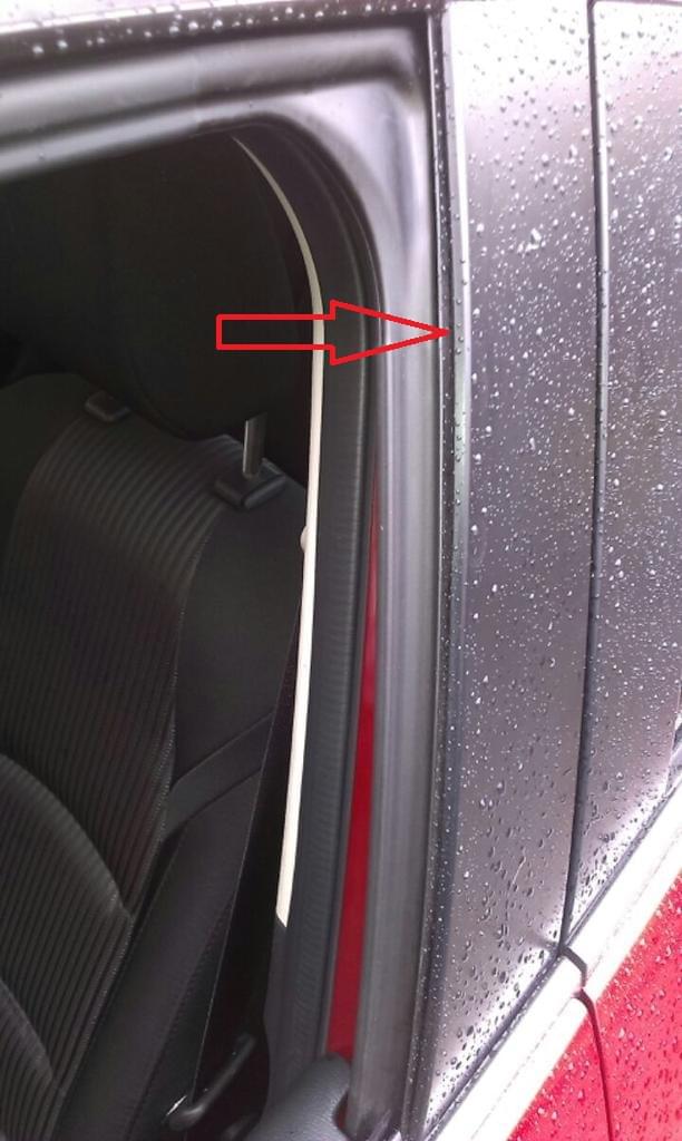

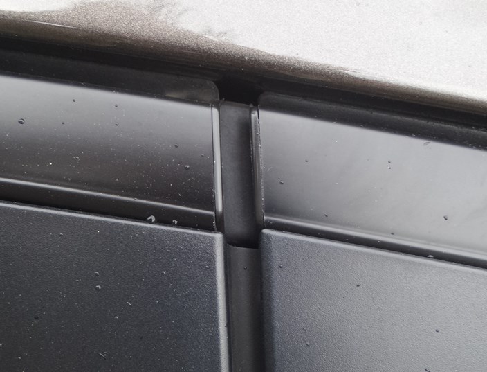

Postprzez krabdul » 4 lut 2016, 17:45
Wszystkie foty są przy środkowym słupku. Pierwsza fota to uszczelka w miejscu strzałki z cytowanego miejsca, tylko ja robiłem stronę pasażera lekko od przodu. Druga to tylne drzwi od strony zawiasów z otwartymi przednimi drzwiami, a trzecia z zamkniętymi.

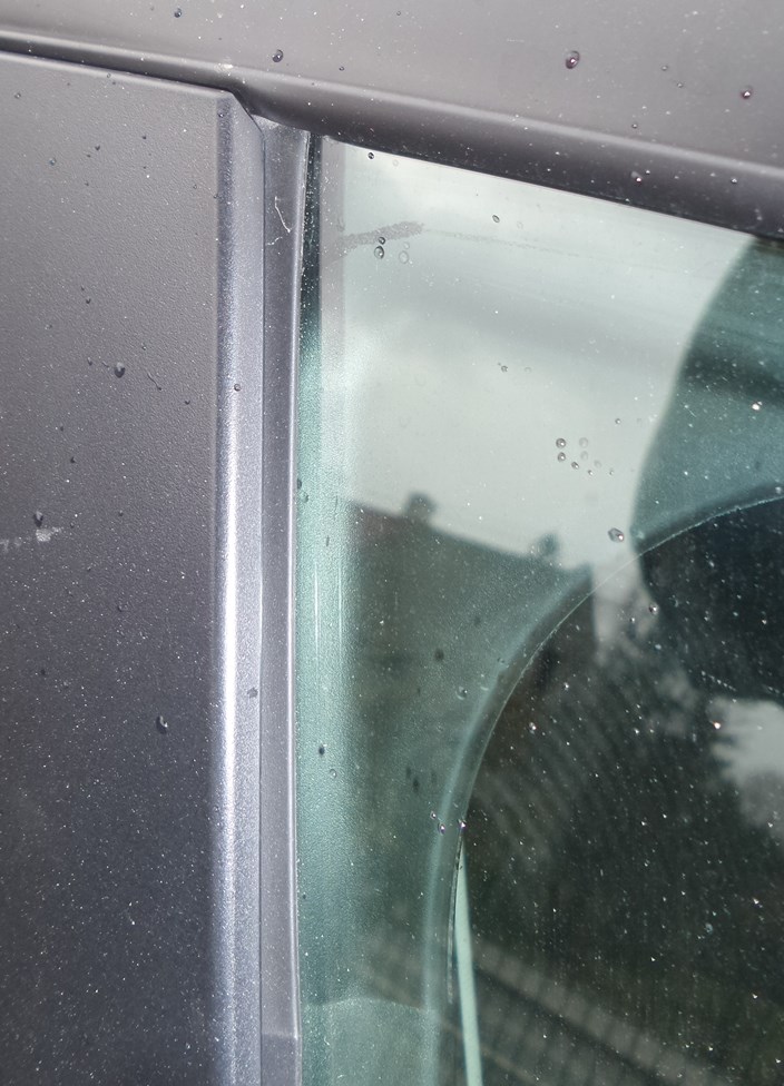

Postprzez czarmi » 4 lut 2016, 19:23
Czy Twoje pierwsze zdjęcie obejmuje ten oto fragment auta:
oraz
U mnie, to jest od strony kierowcy, przy otwartej szybie.
To ta malutka (ok. 3mm) pionowa szczelinka pomiędzy plastykową listwą ozdobną, a gumową uszczelką.
Czy ja dobrze rozumiem, że Ty nie masz w tym miejscu tej szczelinki i masz ją czymś zasłoniętą <co?>
Na pierwszym zdjęciu na samym dole, widać gdzie schowana jest szyba. Tak więc przy jej zamknięciu, owa szczelinka łapie podczas jazdy sporo wiejącego powietrza, bo jest na zewnątrz auta :|

Postprzez krabdul » 5 lut 2016, 10:58
Przyjrzę się temu jeszcze przy opuszczonej szybie, ale mówimy o zefirku przy jeździe z zamkniętą szybą a jak widać na mojej fotce to ta uszczelka przylega i do szyby i do listwy. Coś tam świszczy i faktycznie jak przyłożyłem rękę pionowo od wewnątrz to było znacznie lepiej, a jak przykładałem wzdłuż górnej czy dolnej linii okna to bez zmiany. Póki co nie mam uszczelki sordyla.

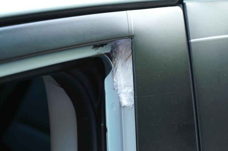

Czytaliście to?
Wojtek napisał(a):Można jeszcze sprawdzić to rozwiązanie:
M5 i szum wiatru
W Mazdach jest tam (pod uszczelką) pustka... Sposób z folią działa w M5, więc może warto zerknąć pod tą uszczelke i włożyć folię? Koszt znikomy, a może i u was zmniejszy się efekt "niedomkniętej szyby"
Zdjęcia jak to jest w M5:

Postprzez czarmi » 5 lut 2016, 12:39
czarmi napisał(a):Czy mógłby ktoś, kto posiada M3 BM z ostatnich miesięcy produkcji w Meksyku stwierdzić, czy wasze auta mają już zasłoniętą tę szczelinkę. Jak to jest u was
Najbardziej chodzi mi właśnie o tę wyżej opisaną kwestię. Na całej długości pomiędzy listwą, a uszczelką słupka B w przednich drzwiach (jak na moich zdjęciach) jest szczelinka ok 3 mm szerokości i ok. 4 mm głębokości. Jeśli jej nie macie, to znaczy, że mazda poprawiła tę wadę, gdyż przez tę szparę podczas jazdy mógł dostawać się pęd powietrza wywołując efekt niedomkniętej szyby/zefirek :|

Postprzez krabdul » 8 lut 2016, 00:00
Przyjrzałem się i u mnie przy otwartej szybie też jest wrażenie szczeliny, ale to jest wg mnie tylko po to by szyba miała gdzie wypierać uszczelkę. Głębiej jest wg mnie szczelnie no i przy zamkniętej szybie jest ok.
Odchyliłem tę uszczelkę jak w M5 i u nas trochę inaczej to wygląda, ale też jest taka jakby komora w rogu w górnej części i dla sztuki wrzuciłem do niej trochę uszczelki. Przy jeździe i przykładaniu ręki nie widziałem teraz takiej różnicy jak ostatnio, więc może coś to daje, ale nie miałem gdzie tego dobrze przetestować. Zrobiłem foty, które może uda mi się rano wrzucić.
