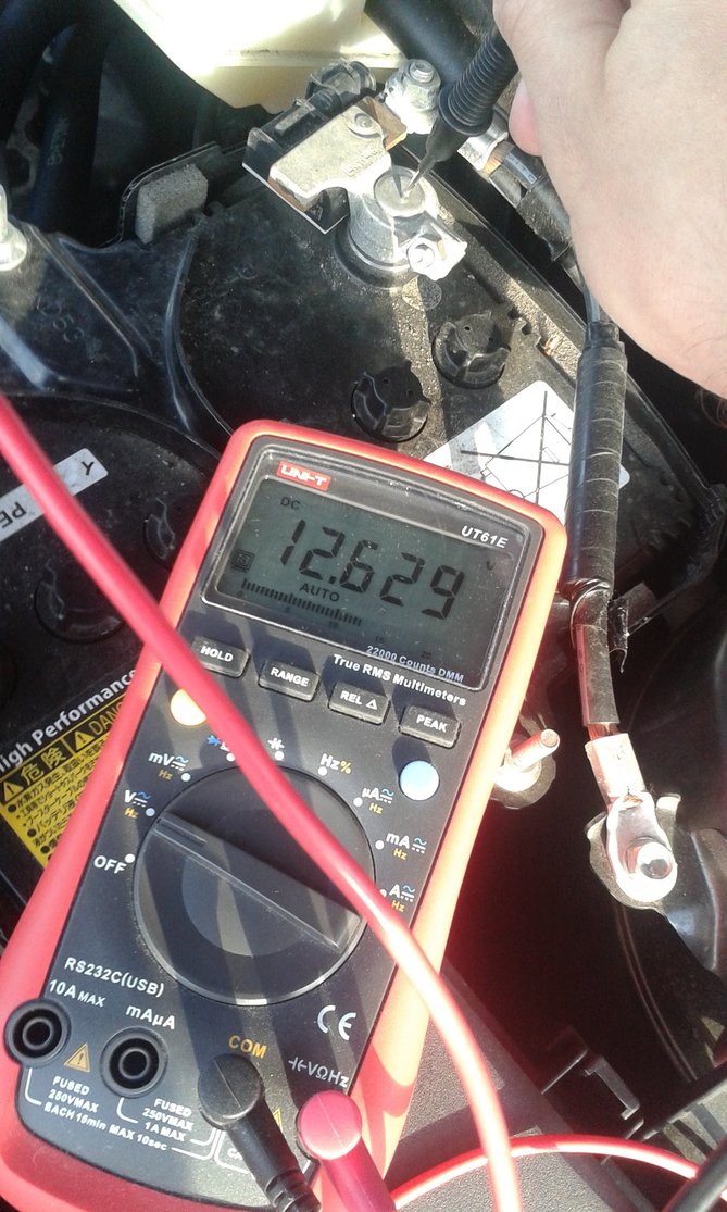

Zmierzyłem napięcie w mojej M3 i jestem zaskoczony pomiarem.
Wykonałem dwa pomiary
1. Pomiar napięcia przy wyłączonym samochodzie i rozbrojonym alarmie (fotografia): 12,629V. Czas od wyłączenia silnika po przejechaniu odcinka 44km: 2h (przez 2h samochód nie był w ruchu).
2. Pomiar napięcia po uruchomieniu samochodu (ręczny zaciągnięty- zgaszone światła do jazdy dziennej): 12,66V (pomiar przez około 10 sekund i praktycznie bez zmiany). Przy podniesionej klapie na desce rozdzielczej świeci się sygnalizacja SCBS.
Jak widać sprawa jest chyba mocno skomplikowana i nie chce mi się wierzyć, że system ładowania opiera się wyłącznie na napięciu 12,7V.
A tak przy okazji – chyba takim pomiarem nie straciłem gwarancji ? <glupek2>
Napięcie akumulatora przy wyłączonym samochodzie.

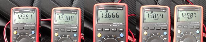

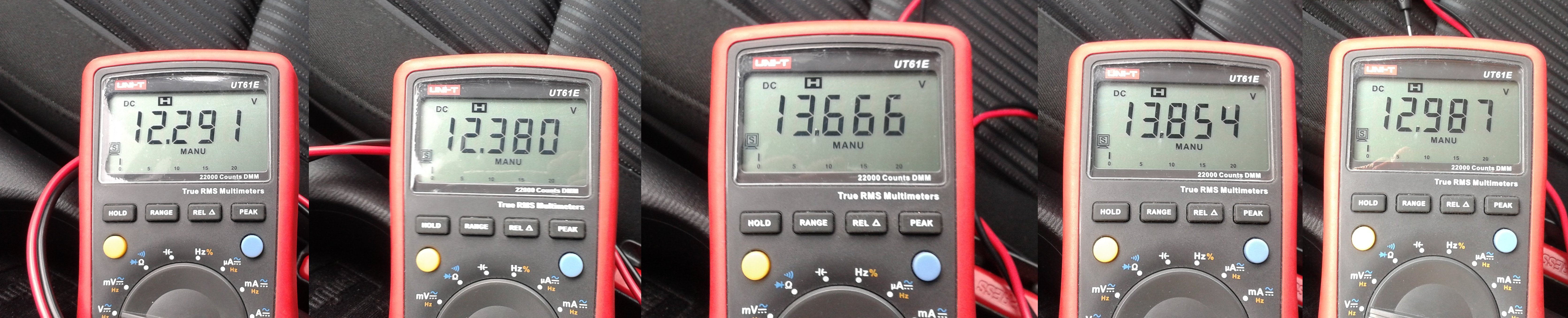

Postprzez ulmen » 17 cze 2015, 16:34
usrobo napisał(a):Czy wy sugerujecie ze jestescie lepszymi projektantami ukladow wlektronicznych nic caly dzial projektowy Mazdy?
Nie, ja tego nie sugeruję. Natomiast chcę wiedzieć "co i jak" i czy akumulator jest prawidłowo ładowany. W dodatku czysta ciekawość mnie zjada więc popełniłem dzisiaj rano to:
zrobiłem serię pomiarów (załącznik). Pomiar napięcia na gnieździe 12V, które znajduje się w schowku. To gniazdo ma bezpośrednie połączenie z napięciem akumulatora.
Zdjęcia (idąc od lewej):
Napięcie akumulatora w różnych fazach jazdy.
1. Napięcie na akumulatorze po całej nocy stania (12st C).
2. Napięcie po uruchomieniu samochodu (ok 10 sekund od startu silnika).
3. Napięcie po przejechaniu około 8km.
4. Napięcie po przejechaniu 41km.
5. Napięcie po 10 sekundach od zadziałania I-Stop (spadek napięcia około 10mV/sek).
Kilka wniosków:
1. Mazda nie podaje od razu na akumulator dużego prądu z alternatora, na początku prąd jest ograniczony do pewnej wartości więc akumulator spokojnie się ładuje.
2. W początkowym cyklu ładowania prąd ładowania jest niewielki (co ogranicza przyrost napięcia na akumulatorze), dopiero po pewnym czasie rośnie do pewnej ustalonej wartości.
3. Po około 8 minutach (przejechanie 8km) akumulator pracuje na stałe napięcie, równe napięciu buforowemu a prąd wyznaczony jest wyłącznie przez akumulator.
Dodatkowo uważam, że jeśli system Mazdy wykryje, że bateria przez dłuższy czas nie pozwala na podniesienie napięcia (czyli aku był mocno rozładowany) to system przechodzi do tzw. ładowania przyśpieszonego, czyli z ograniczeniem prądu oraz napięciem 14,7V. Taka operacja pozwala na szybkie naładowanie rozładowanego akumulatora.
