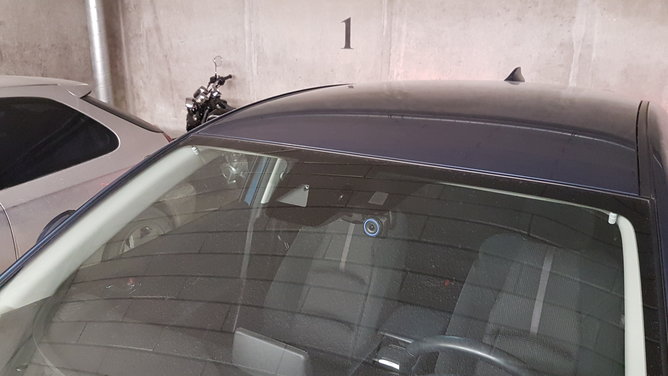

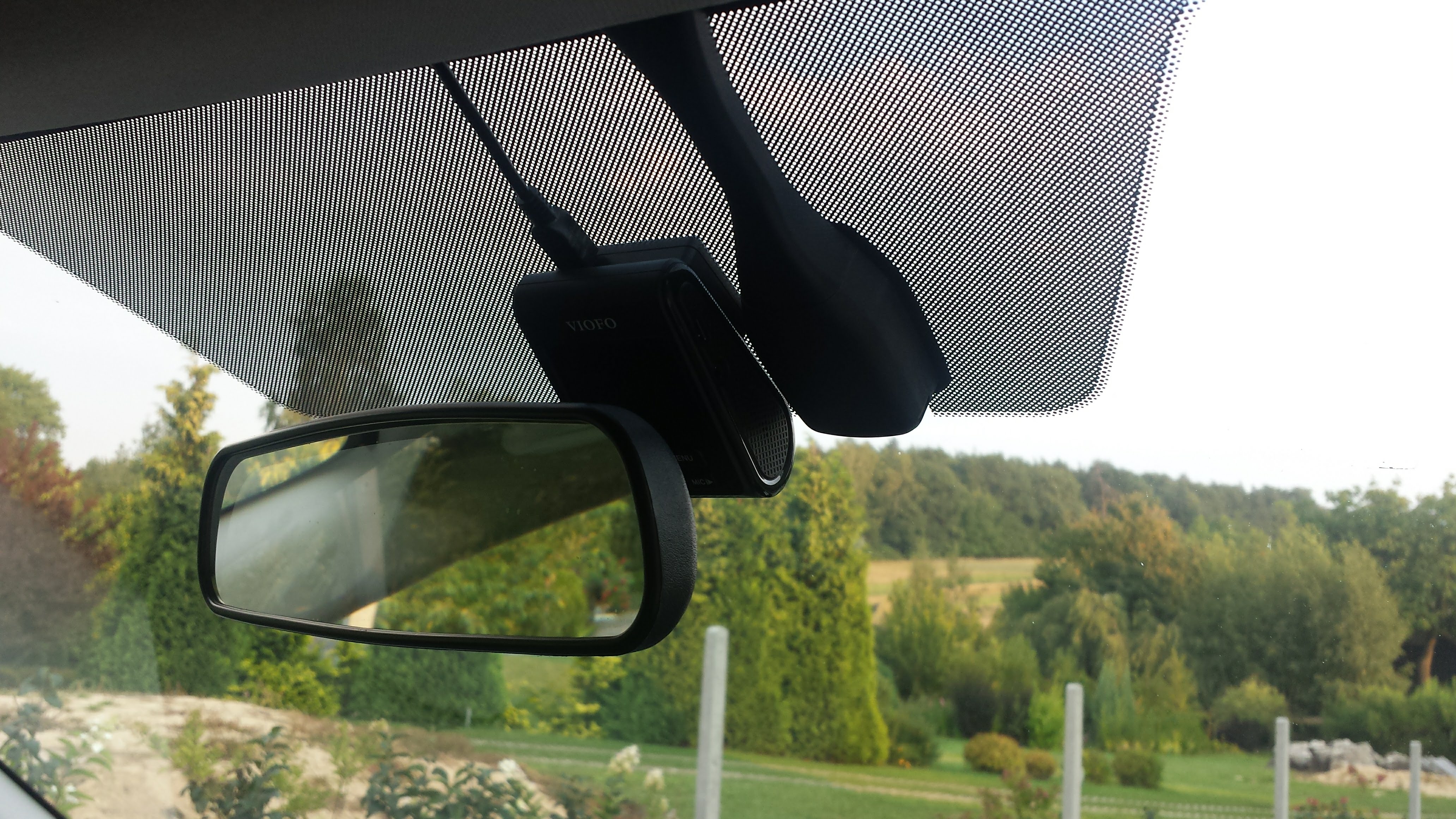

... a po co w ogóle sie bawic sie ze slupkiem. Przeciez jest elegancki poradnik jak to zrobic bezinwazyjnie w polaczeniu z lusterkiem. Zyskujemy estetyke i wolne gniazdo zapalniczki.
No chyba, ze ktos chce miec zasilanie kamerki tez przy wylaczonym zaplonie.

Opcja z lusterkiem jest możliwa tylko jeśli jest ono fotochromatyczne.
Druga sprawa ze nie każdy chce się w ten sposób bawić. Ja osobiście wypuściłem rozgałęźnik z zapalniczki żeby mieć CB i kamerę podłączone właśnie do tego źródła. W razie czego... klik klik i rozmontowane.

Postprzez maku99 » 28 lip 2018, 23:38
Ok, jesli nie ma opcji z zasilaniem lusterka, to rozumiem.
W kwestii click, to sprawa wyglada jeszcze latwiej, bo nie trzeba wyciagac kabla ze slupka. Wypinamy z lusterka i tyle. W kwestii estetycznej – nie ciagniemy kabla przez pol samochodu, nic nie wystaje z podlokietnika, nie zajmuemy gniazda... no ale kto co lubi.
Mysle, ze ta kwestia jest wyjasniona, wiec nie kontynuujmy zeby nie spamowac;) pzdr
BTw, tak to wyglada u mnie – czas pracy: 10min

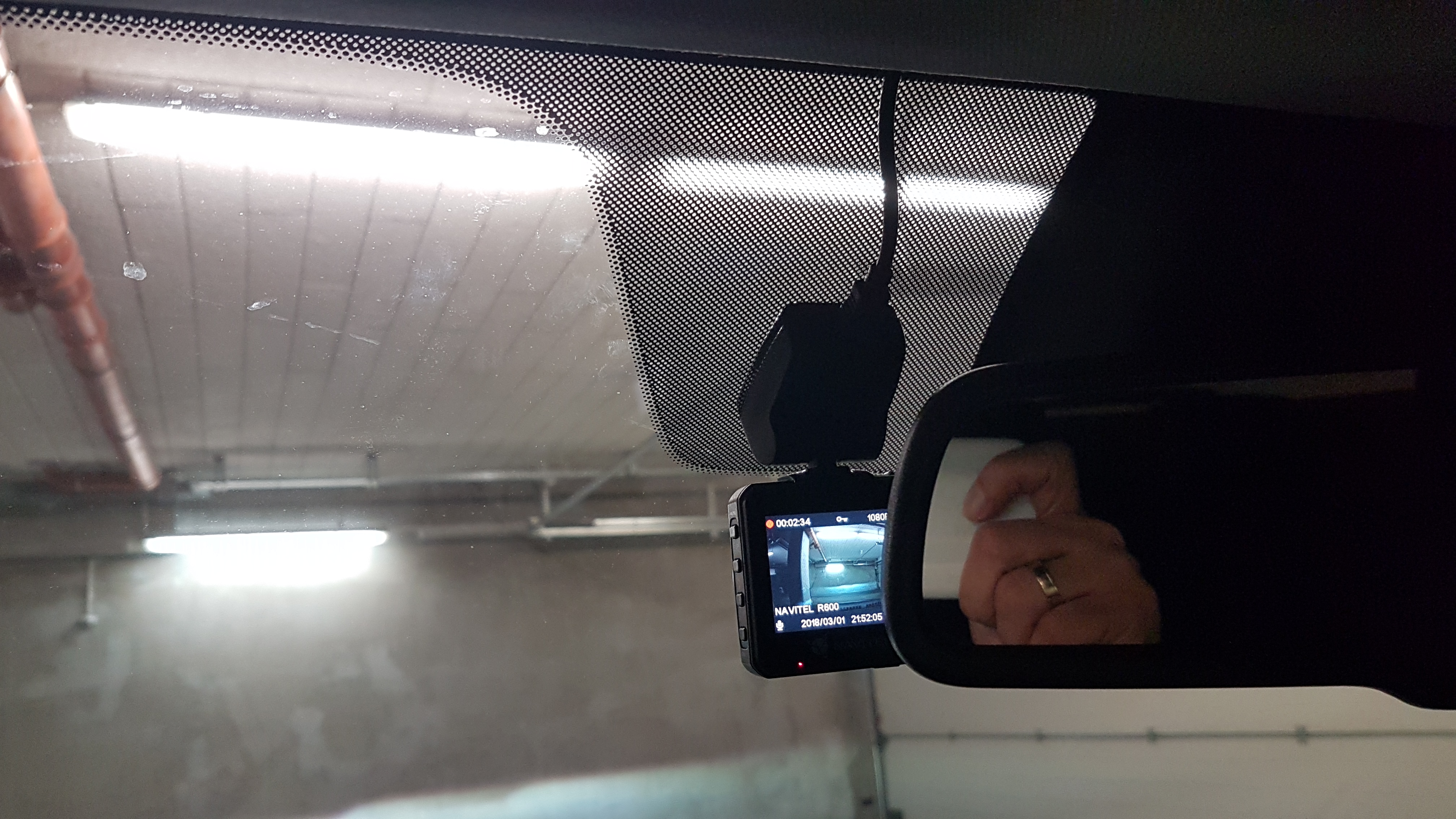

Postprzez popielasty » 15 sie 2018, 07:09
Dodam tak przy okazji – jeśli ktoś będzie przepuszczał kabel słupkiem A od strony kierowcy, to polecam zdjąć całkiem ten słupek, poprowadzić kabel od kamerki w klipsach + posklejać kable izolacją / taśmą aby nie latały luzem i nie wydawały okrutnie drażniącego dźwięku stukania o blachę / plastik słupka :) wczoraj to poprawiałem i teraz mam błogą ciszę ;)

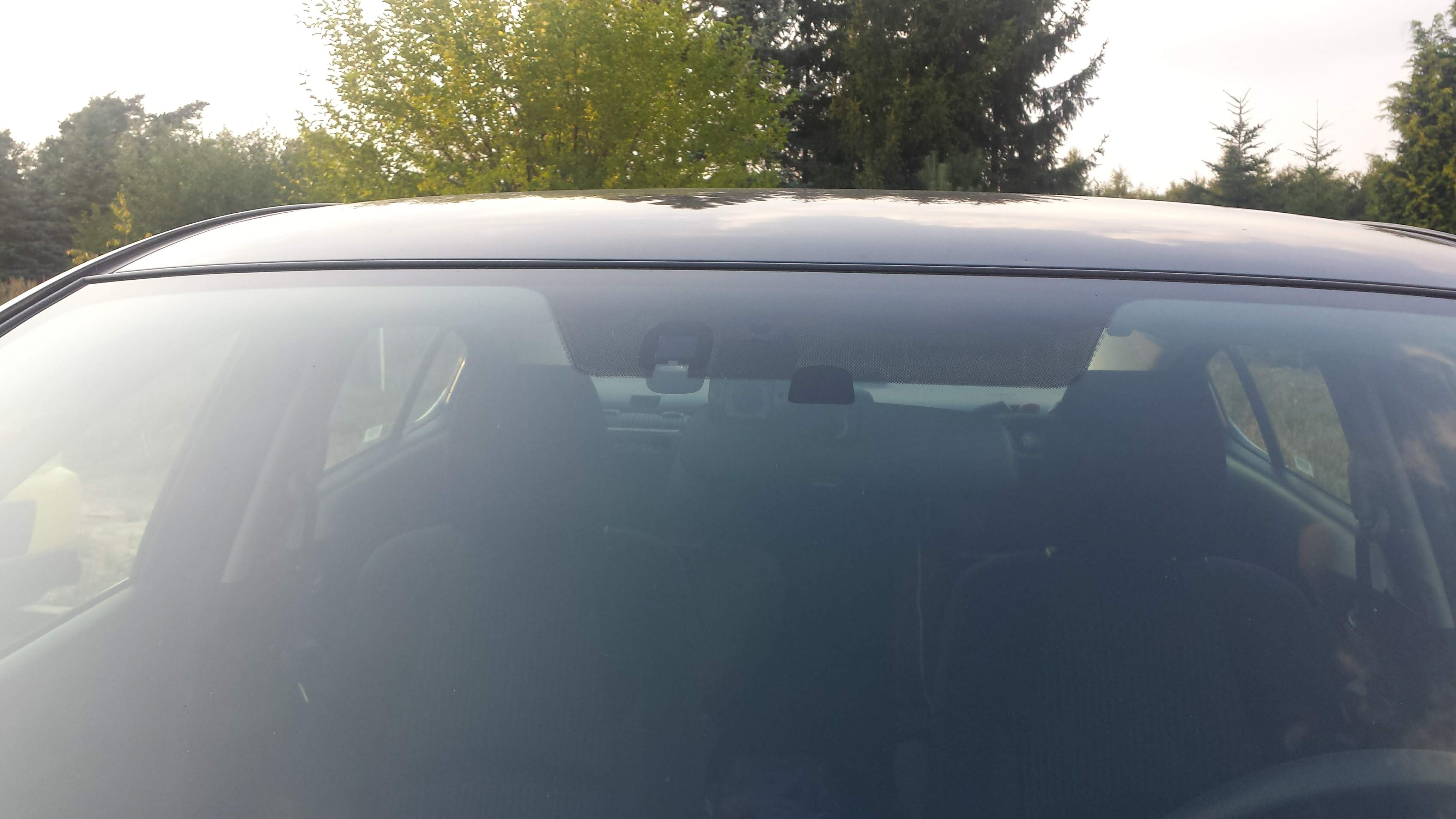

ja kamerkę schowałem obok czujnika zmierzchu/deszczu, moduł zasilania podsufitką do słupka z lewej strony, pod uszczelką do bezpieczników na dole.

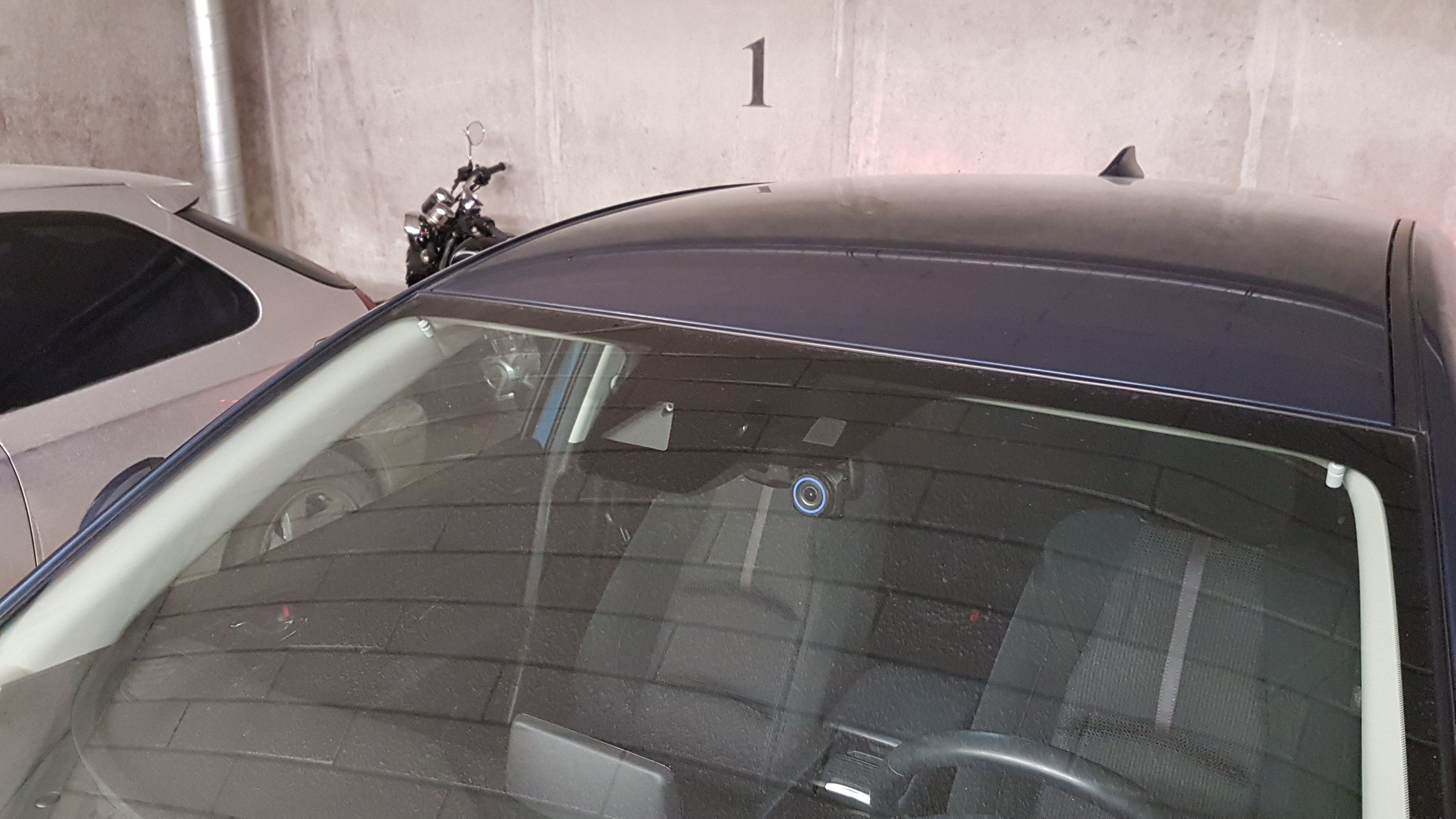

Postprzez piotear » 17 sty 2019, 20:44
Ja puściłem sobie pod fotelem, pod plastikami progu drzwi pasażera i pod uszcelką drzwi. Później w szparze między szybą i podsufitką. Jedyne miejsce w którym widać kabel – tak jak na zdjęciach u maku99. Nie trzeba wiele kombinować
