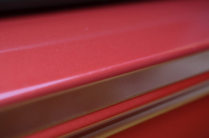

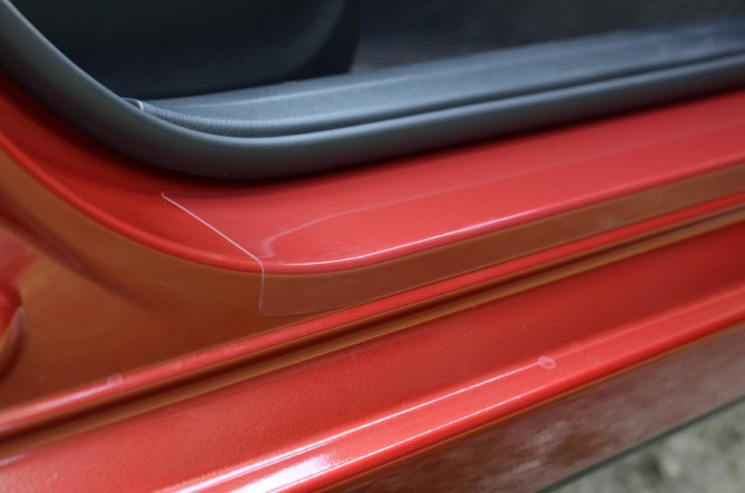

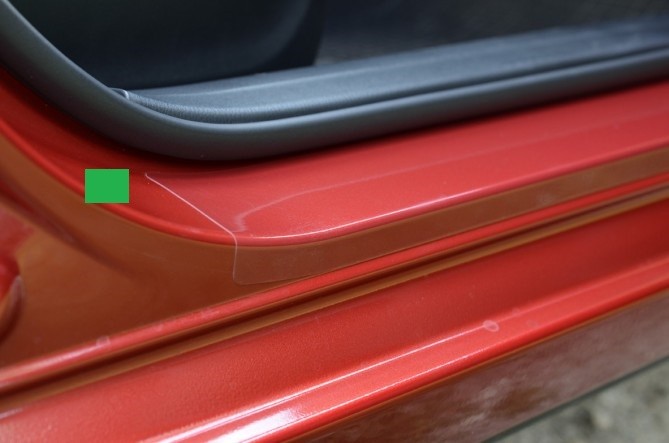

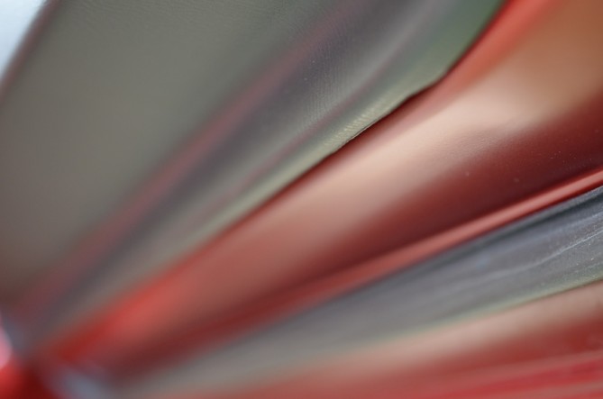

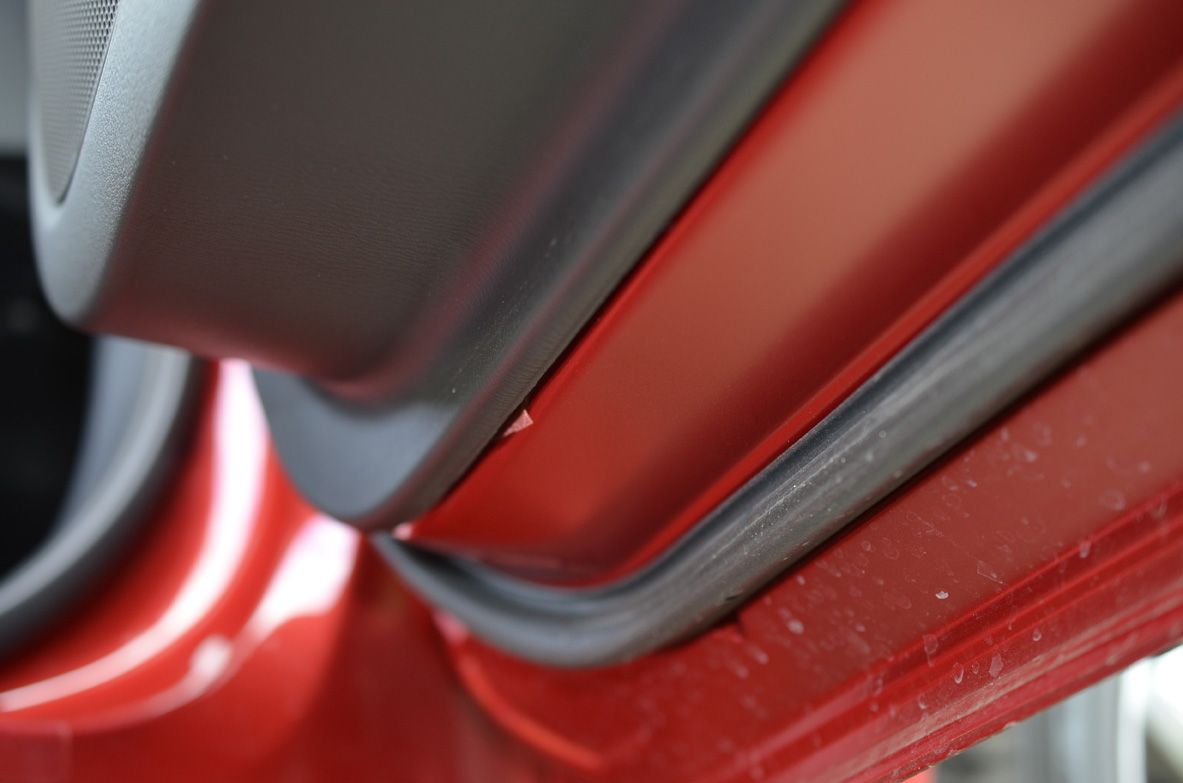

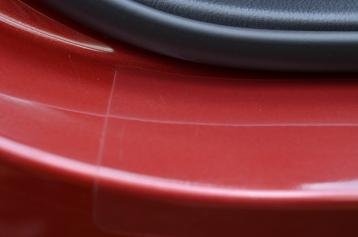

śledzę ten post od początku, w czerwcu odebrałem swoją Madziulkę i trochę nie dowierzałem, że progi mogą się aż tak rysować, po tygodniu u mnie też pojawiło się zarysowanie (zdjęcia zamieszam poniżej swojego postu) dlatego szybko pojechałem i zamówiłem sobie folie ochronne na progi (lepiej niż folia będzie porysowana niż lakier). Po jakimś czasie zauważyłem, że na folii też powstają minimalne rysy takie same jak na zdjęciach przedstawionych we wcześniejszych postach. Dlatego dokładnie obejrzałem spód drzwi i wszystko jest cacy nie ma żadnego przetartego elementu! ALE muszę zaznaczyć, że rysy na progach są tylko od strony pasażera, moja dziewczyna zawsze jak wsiada musi zahaczyć butem(została już w stosowny sposób poinformowana aby uważała), jak zahacza butem to na progu zostaje piasek, który to jak podejrzewam jest sprawcą tych rys. Od mojej strony wszystko jest ok, żadnej ryski po prostu gładko! Jak wcześniej powiedziano drzwi mogą być tak dokładne spasowane, że małe ziarenka piasku na progach mogą powodować te rysy na brzegach(rysy od butów są inne). Mała galeria pod spodem.
folia z widoczną małą ryską(pod folią) od lewej strony
Po środku widoczne przetarcia na folii
Rysy nie na rogu!
Spód drzwi, gładki i bez rys

Teraz zarysowania powstają na folii minimalnie ale powstają, więc śpię spokojnie. Poszedł bym do ASO jak by spód drzwi też miał otarcia a nie ma jest czysto i gładko. NO i jak powiedziałem problem jest tylko od strony pasażera(dziewczyna), która jak wsiada zawsze musi butem zahaczyć i zostawia piasek na progu. Dla mnie sprawcą są ziarenka piasku, gdyż mój próg jest zawsze czysty i problemu nie ma, a na latanie ze szmatą i zgarnianie piasku z progu pasażera czasami nie czasu ani miejsca (np. zakupy). Nie pozostaje mi nic innego jak za każdym razem zwracać pasażerowi uwagę <klotnia>

To, co widać to rzekłbym "normalka" – nijak się to ma do tego co, zaprezentował autor tego wątku.
Neoangelo napisał(a):moja dziewczyna zawsze jak wsiada musi zahaczyć butem(została już w stosowny sposób poinformowana aby uważała), jak zahacza butem to na progu zostaje piasek, który to jak podejrzewam jest sprawcą tych rys.
Piasek nie jest bezpośrednim sprawcą tych zarysowań, co najwyżej może się do nich dodatkowo przyczyniać, ale wyłącznie podczas "przeciągnięcia" obuwiem po progu, co mam miejsce najczęściej podczas wsiadania/wysiadania.
Neoangelo napisał(a):Jak wcześniej powiedziano drzwi mogą być tak dokładne spasowane, że małe ziarenka piasku na progach mogą powodować te rysy na brzegach(rysy od butów są inne).
Aż tak spasowane to nie są :). Poza tym wtedy analogiczne zarysowania musiałyby powstać również na drzwiach a takowych brak.

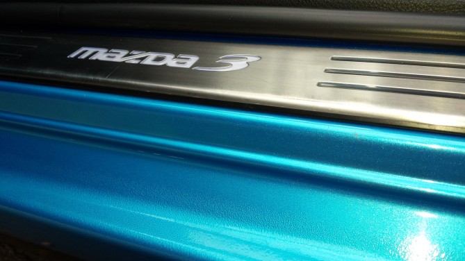

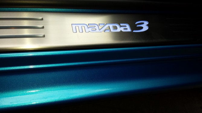

Postprzez KMBak » 22 sie 2014, 09:02
Neoangelo napisał(a):P.S. Z własnego doświadczenia i kumpli zaczynam sobie uświadamiać, że chyba największy chlew w samochodzie robią pasażerowie
Taka prawda. Ponadto kobity mają obcasy i czasem nie wyczuwają tego przedłużenia nogi przy przekładaniu przez próg. ;)
Od: 12 lis 2011, 13:36
Posty: 3822 (129/80)

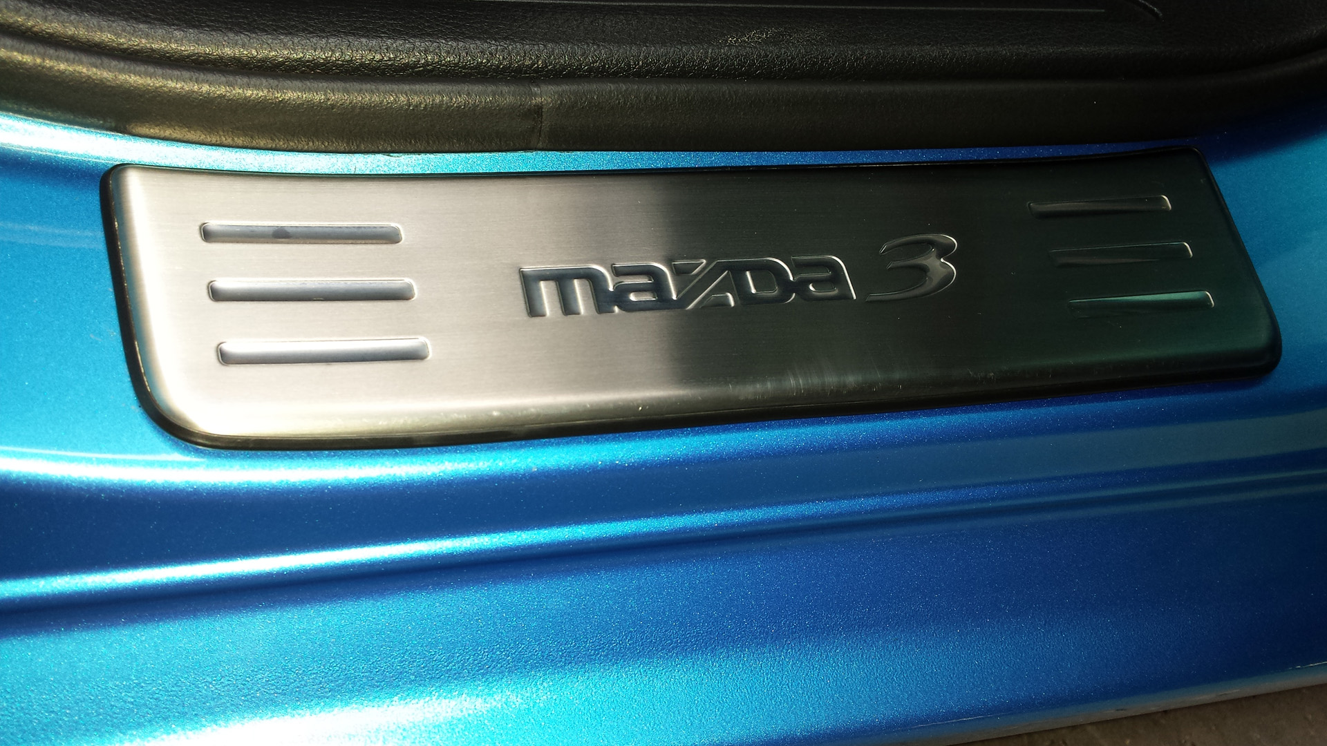

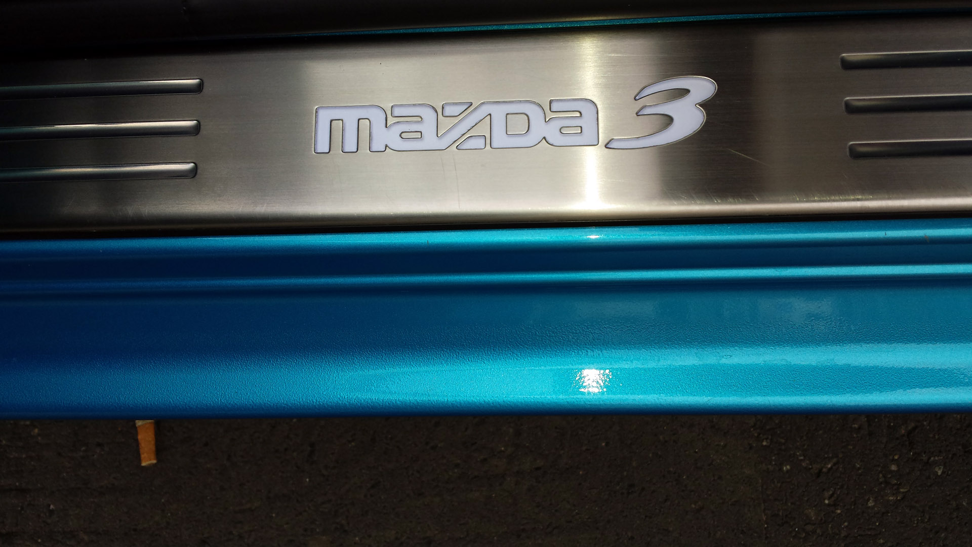

Postprzez KMBak » 23 sie 2014, 22:47
Aż zrobiłem u siebie przegląd.
Wnioski – chyba sensowniej przemyślana konstrukcja a ozdobne osłony też swoje (jak widać po nich) robią. Tam gdzie lakier zdarty to tylko do podkładu – kilka rysek tu i ówdzie.
Od kierowcy
Od kierowcy
Od pasażera
Od pasażera tył...
