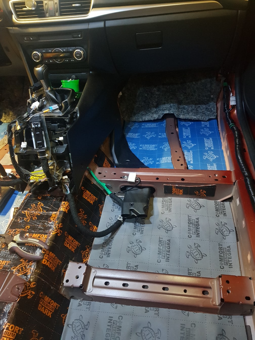

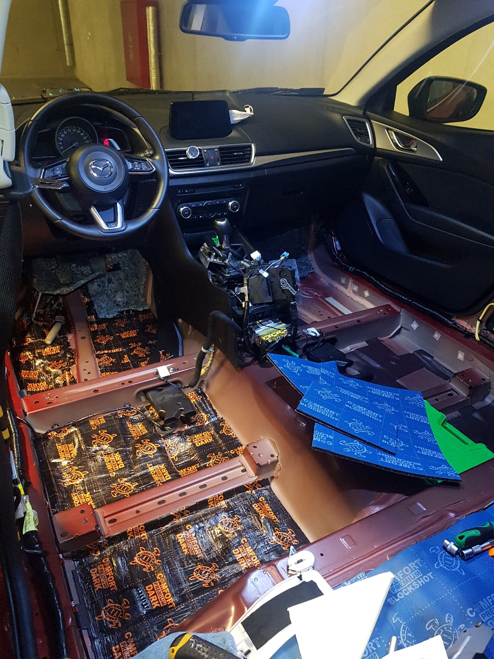

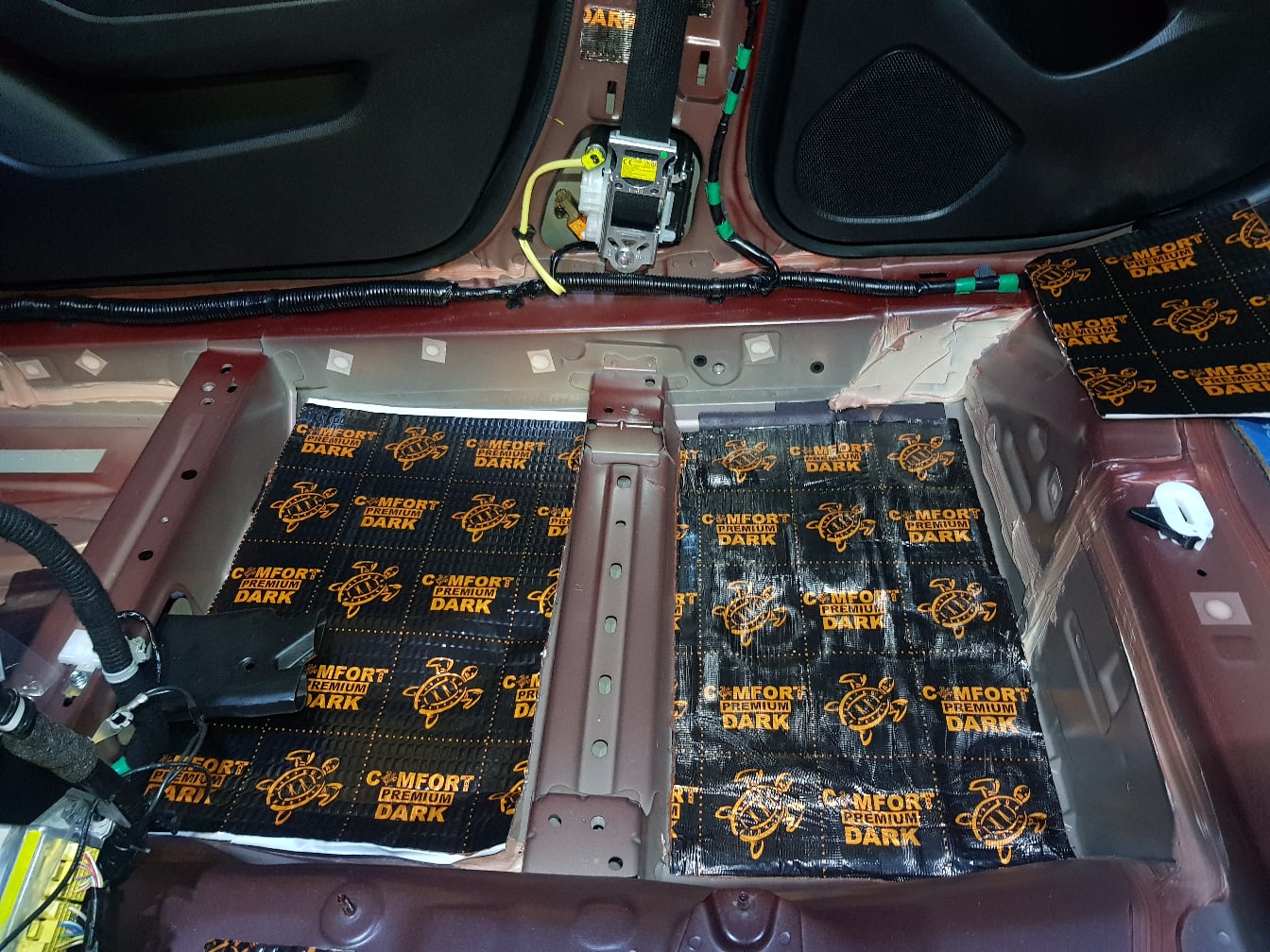

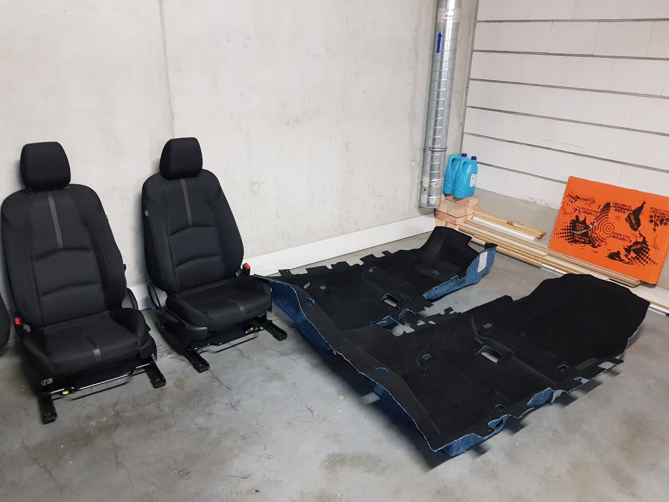

Postprzez Kritik » 17 cze 2020, 19:13
Wiedziałem ze nie wytrzymam xDDD
W Piątek wieczorem rozebrałem cały środek auta (przód salonu)
Powiem ze najwięcej czasu to mi zajął środkowy tunel i podłokietnik. W sumie wyszło mi może z półtora godziny.
Potem w sobotę od 10 rana do 17 okleiłem wszystko, jak zawsze, 1 warstwa Comfort Mat D3 + Comfort Mat BlockShot i częściowo Integra, bo została mi z drzwi, i chciałem wykorzystać cały zakupiony materiał racjonalnie.
I za godzinę złożyłem wszystko ładnie z powrotem. W sumie wszystko zajęło mi z 10 godzin +/–
Krótkie podpowiedzi. Żeby odkręcić siedzenia – potrzebny jest TORX12, kiedy odpinamy i podpinamy kostki od siedzeń, lepiej odłączyć akumulator, żeby czasem nie wystrzelili poduszki, wiem takie przypadki…. Kiedy odłączymy kostki siedzeń, czy jakichkolwiek Airbagów, już nigdzie nie pojedziemy (jeżeli mamy elektroniczny ręczny) wyskakuje błąd Airbagów, i ręczny się blokuje, nie da się go odblokować, wiec lepiej to robić w takim miejscu, żeby nie trzeba było zmieniać lokalizacje, bo nie da się xD slaby dostęp do przednich nadkoli, i w ogóle do przegródki silnika, co nie pozwala tak super wyeliminować hałas od przodu auta, jak to zrobiłem z tylu. Przód i tak został trochę głośny, w porównaniu z tyłem.
Co do efektów, to powiem tak, ze nie było już takiego WOW jak po pierwszych etapach, widocznie podłoga nie jest najgorszym miejscem w aucie co do generowania hałasu. Ale i tak jest znowu o jakieś tam % ciszej. Dach już w 100% nie będę robić, już mam dość, z każdym kolejnym etapem, efekt co raz mniejszy, wiec nie widzę sensu, no i skończył mi się już zamówiony materiał, a kupować więcej, nie chce. I znaczy ze bardzo dobrze policzyłem sobie materiał. Trafiłem do sztuki
Ogólne wrażenie, jestem mega zadowolony. Powiem szczerze ze teraz przy 110 dozwolonych na A4 obwodnicy Krakowa, jadę tak samo komfortowo, jak kiedyś 50 po mieście… a przy 110 kiedyś to już nie dało się normalnie rozmawiać… Teraz Mazda jest ładna, oszczędna, w miarę szybka jak dla miejskiego auta C klasy, i komfortowa, a tego komfortu jej bardzo brakowało. Polecam każdemu zrobić wyciszenie, ten tysiąc czy kilka tys. zł, przenosi auto do innej klasy.
