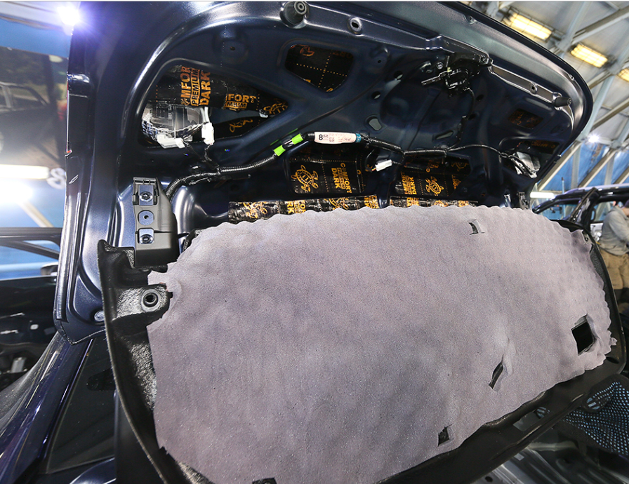

Szybkie pytanko do tych co wygłaszali mazdę , mnie ogólnie w mojej BN nie przeszkadza

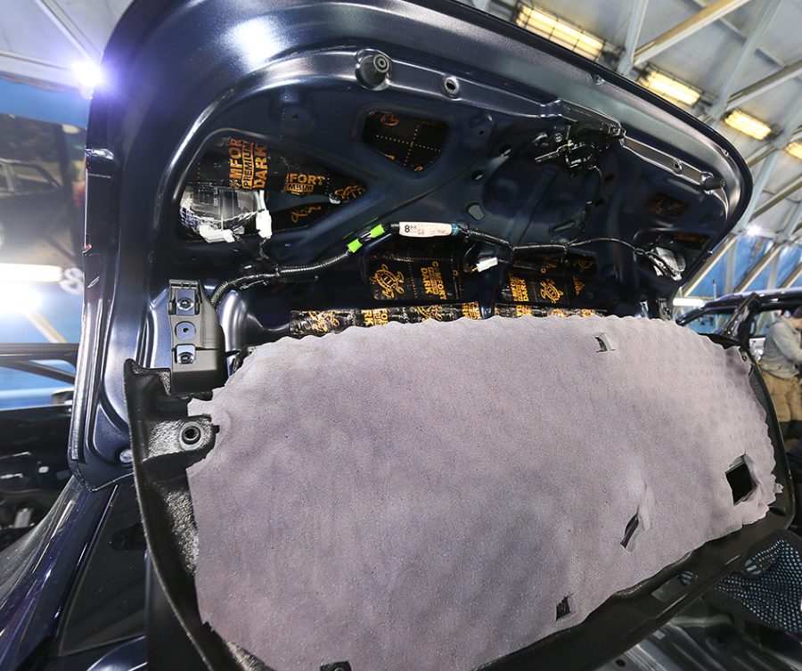

Hałas , co najwyżej irytuje mnie pusty dźwięk zamykania klapy w sedanie , i tak myślałem , ze i tak będę wymieniał żarówki T10 w podświetleniu tablicy rejestracyjnej to może i bym klapę wyciszył od góry , dlatego pytam czy takie samo wygluszenie klapy zniweluje ten dźwięk pusty i będzie się zamykała klapa po trzaśnięciu Np jak w mazdzie 3 2019
Od: 24 sty 2018, 10:19
Posty: 235 (2/12)
Auto: Mazda CX-30 AT 2023
Postprzez darrecki » 30 lis 2019, 23:18
Ja mam klapę w sedanie obklejoną od dawna i nie pamiętam jak było wcześniej, ale teraz żadnego odgłosu pustej puszki nie ma.

Postprzez Kritik » 2 gru 2019, 09:31
mxostry napisał(a):Czyli trzeba tak robić , dziękuje
mata butylowa na blachę + trochę na na plastiki
+ taka pianka piramidowa miedzy blacha i plastikiem
zrób tak, i będzie git <spoko>

Postprzez mxostry » 2 gru 2019, 14:03
Dzięki kritik , może klapa będzie zamykać się jak kiedyś w mojej E klasie z 97 a nie jak pusta puszka , ale czytając cały wątek po raz kolejny stwierdzam ze oprócz tej klapy nie opłaci się więcej wyciszać bo efekt znikomy a fura cięższa i pewnie tez więcej pali

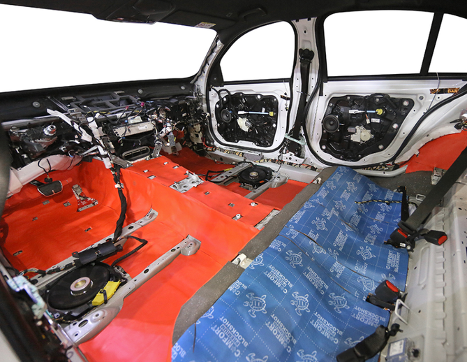

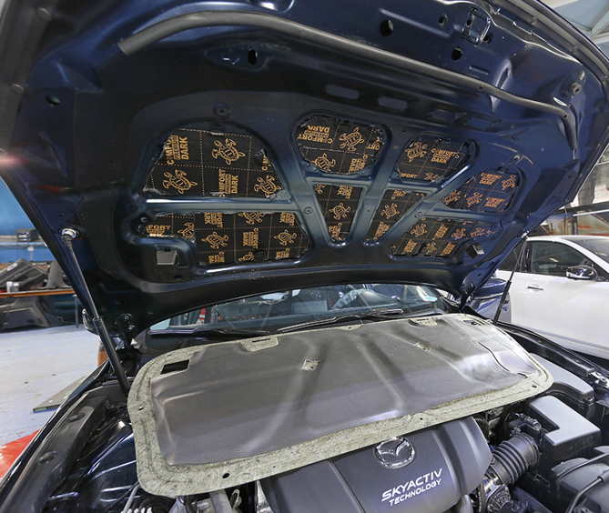

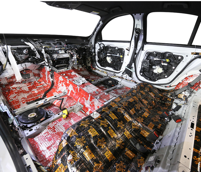

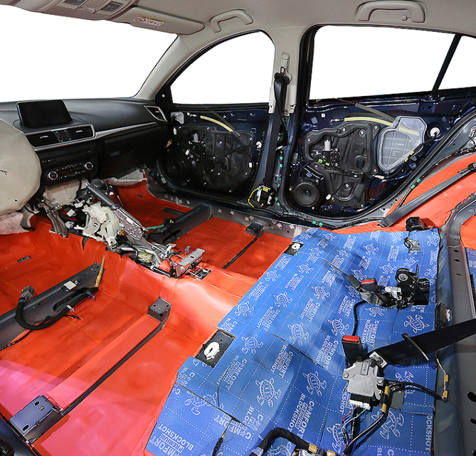

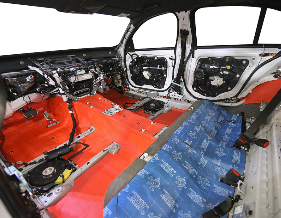

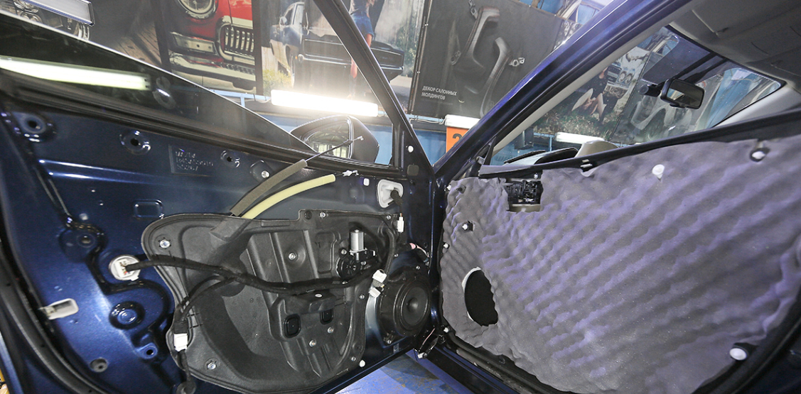

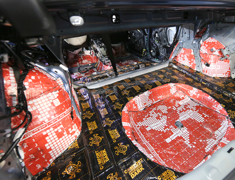

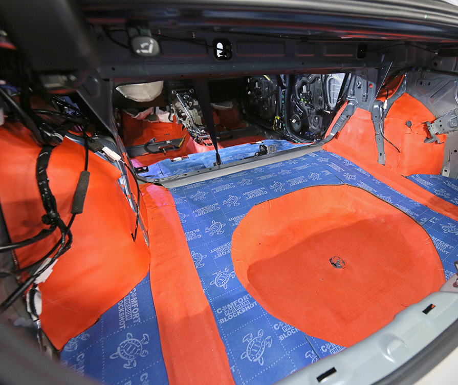

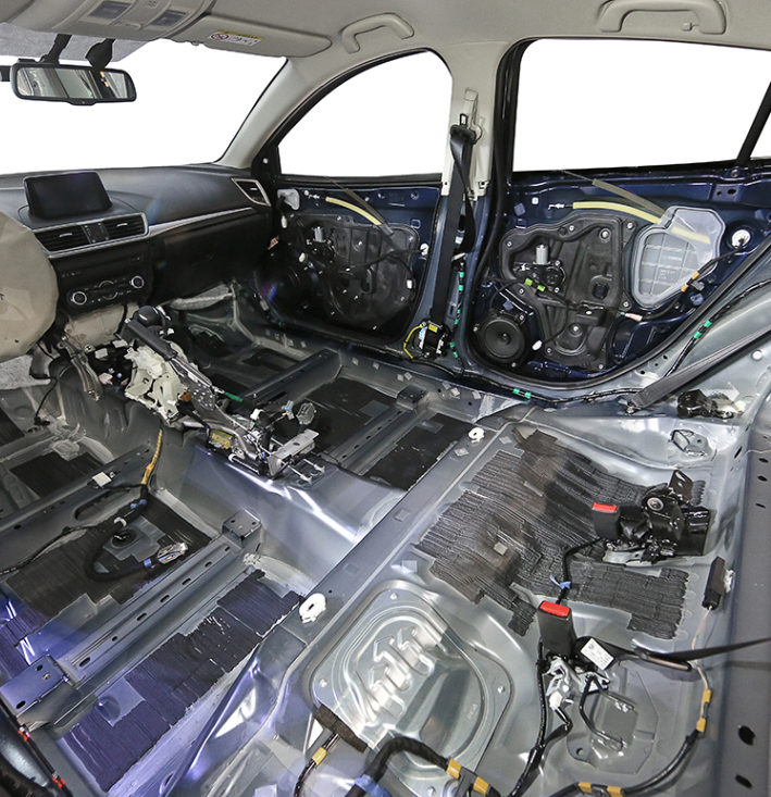

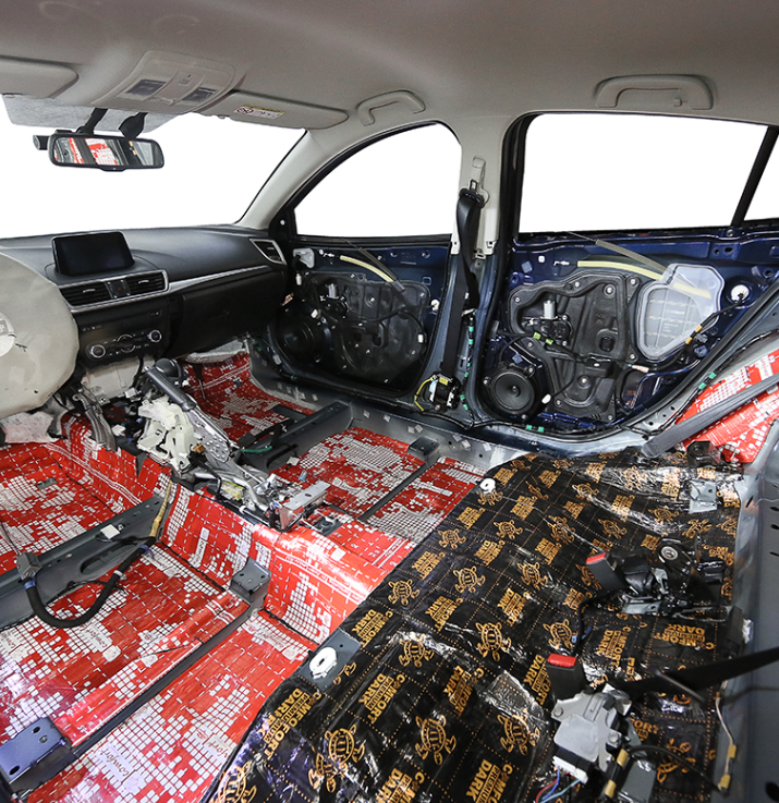

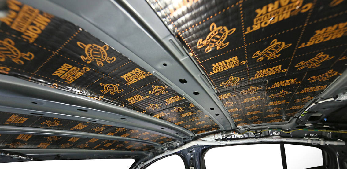

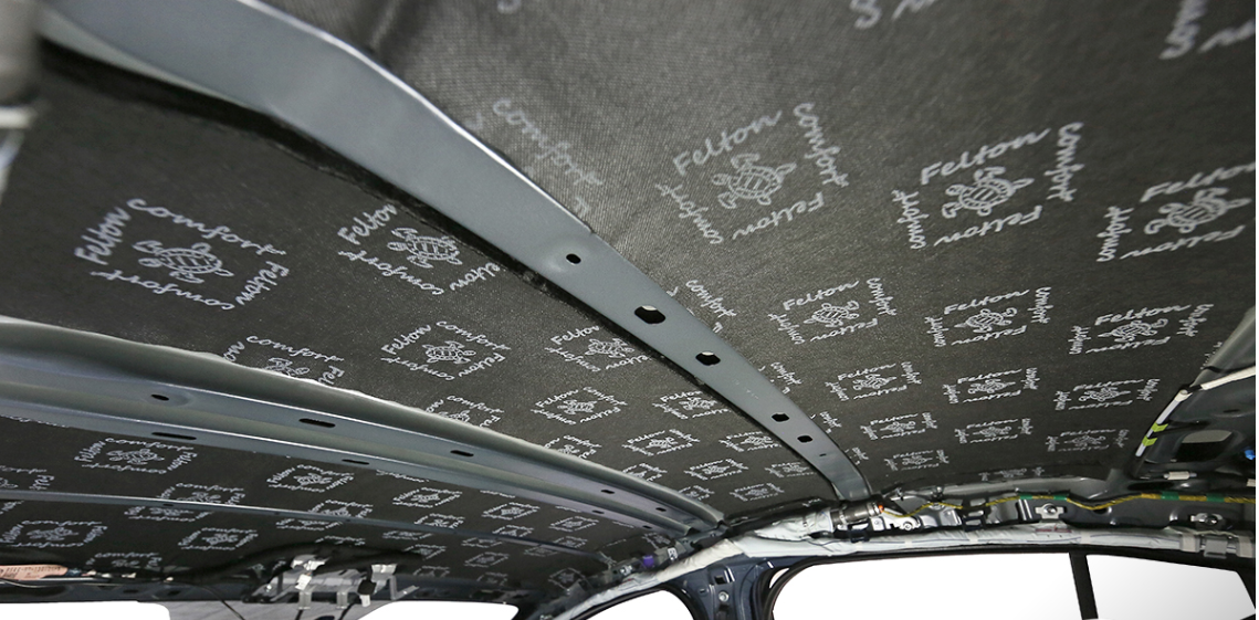

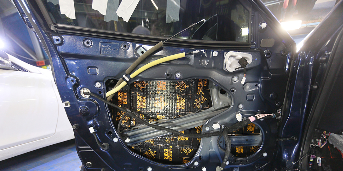

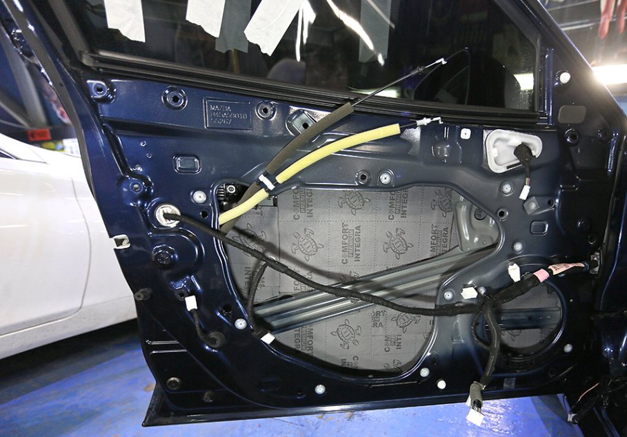

ciekaw jestem czy ktokolwiek ma chociaż podobnie wyciszona Mazde tutaj na forum, jak na tych zdjęciach? myślę ze nie.... dla tego i nie ma zadowolonych osób
a kolejne pytanie czy jest wiele osób chętnych na wydanie kilka tys. zł na materiały i albo kilka dni spędzonych w garażu albo kilka kolejnych tys. zł za to ze ktoś to zrobi za nas (nie zawsze to będzie poprawnie zrobiony zabieg, widziałem kilka stron na FB firm które zajmują się niby profesjonalnie wyciszeniem, no to masakra.... <nie> sam bym lepiej zrobił, a kasę biorą nie mała.... <oczy> )
u mnie na razie wszystko blokuje wydanie i znalezienie miejsca gdzie to zrobić....
ale jak wspomnę różnice miedzy nie wyciszonym i w taki sposób wyciszonym autem jak na zdjęciach, to myślę ze wcześniej czy później wkurwię się na ten hałas i zrobię to <diabełek>

Postprzez mxostry » 2 gru 2019, 19:29
Żeby to zrobić porządnie tak jak wyżej to spokojnie 10.000 pln trzeba położyć , czy gra warta świeczki niech każdy sobie sam na to odpowie – wg mnie nie jest to warte tyle kasy i zachodu

Postprzez esem » 3 gru 2019, 08:19
mxostry napisał(a):Żeby to zrobić porządnie tak jak wyżej to spokojnie 10.000 pln trzeba położyć , czy gra warta świeczki niech każdy sobie sam na to odpowie – wg mnie nie jest to warte tyle kasy i zachodu
Zrobić porządnie – to nie za takie pieniądze. Wyjąć silnik aby wyciszyć nadkola i komorę. Wymienić cieniutkie szyby. No i to co jest wyżej na zdjęciach. <oczko>
Sprzedać i kupić coś wyciszone fabrycznie. Wyjdzie taniej i efekt gwarantowany. <spoko>
dużo taniej ;P
ale tak, pacząc na FB speców od wyciszenia które biorą za swoje pracy po 4000-5000, to to co na zdjęciach wygląda kilka razy lepiej i drożej.... ale tak nie jest :)

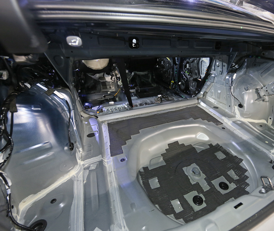

oooo
o tym Panie i mówiłem <lol>
brak wiedzy <ok>
po co wyciągać silnik jeżeli można wszystko zrobić od środka auta
wyciszenie kleimy na podłogę od środka a nie z kanału na zewnątrz auta
to samo i z silnikiem i z nadkolami....

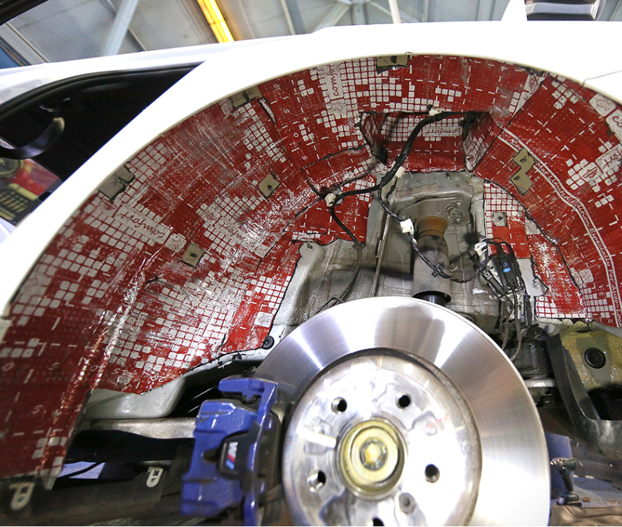

ale na nadkola jest jednak fajny patent :)
i wygląda on tak
później to wszystko jest jeszcze malowane specjalnym zestawem, podobnym do sylikonu, takiego jak na punktach spawania idzie z fabryki <ok>

Patent na nadkola jest do: wpisz tu 4 litery. Nie z tej strony – będzie brud, smród i zgnilizna. :>
Rozpieprzać nowe auto aby eksperymentować <co?> Lepiej na trupie albo złomie – Klimek & Duda chętnie to zrobią. <spoko>
