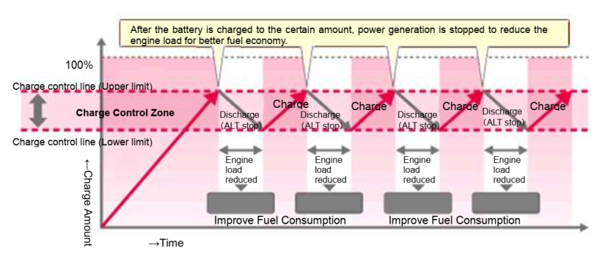

Zastanów się, czy Twoje auto w czasie normalnej jazdy ma proces ładow. akumulatora zaplanowany tak, że koniec ładowania wyżej14,5V robi prądem Q20 kończąc napięciem 16,25V ?
Jeśli auto ładując akumulator utrzymuje max 14,5V napięcia ładowania (czasami znacznie mniej) to jak to możliwe?
Jak napisałem, bezpiecznie jest ładować do 14,5 V – zakładam, że te akumulatory, to po prostu Ca/Ca...

zadra napisał(a):Zastanów się, czy Twoje auto w czasie normalnej jazdy ma proces ładow. akumulatora zaplanowany tak, że koniec ładowania wyżej14,5V robi prądem Q20 kończąc napięciem 16,25V ?
Instalacja elektryczna w Mazdach (i nie tylko) nie wytrzyma napięcia powyżej 15V, nie ma więc możliwości ładowania EFB wyższym napięciem, niż to, co widać np. w Forscanie. Ale to nie napięcie ładuje, a prąd, a ampery w naszych Mazdach potrafią być szalone: jeśli komputer uznaje EFB za niedoładowany – potrafi ładować jak szalony: 20A, ale widziałem i 90A. A kiedy Mazda uznaje EFB za niedoładowany? Ano właśnie, wtedy, gdy w wyniku nieznanego nam algorytmu, na podstawie parametru SOC oraz temperatury na klemie minusowej, wylicza sobie, że EFB ma wystarczającą gęstość elektrolitu, aby przyjąć taki ładunek. Jeśli nie – to ładuje jak zdechlaka. Gęstość elektrolitu jest jedynym prawdziwym wyznacznikiem stanu naładowania naszych EFB.
Poza tym pomijasz jeszcze jeden parametr – czas. Jazda autem musi trwać określoną liczbę godzin. Jeśli będzie tyle trwać oraz komputer zobaczy potencjał w EFB – wówczas naładuje. Podobnie jest podczas ładowania np. Stefpolem 305 – można, ale ile to trwa – wiedzą ci, którzy ładowali. Ale się da.
W każdym innym przypadku: gdy jazda nie trwa wystarczająco długo oraz wystarczająco często – system się zapętla: spada gęstość elektrolitu w EFB, co powoduje, że Mazda nie chce go ładować.
I wtedy potrzebna jest ingerencja właściciela, który dostarczy brakującej energii z zewnątrz, aby układ powrócił do równowagi.

Podczas uruchomienia silnika, obciążenie dla aku to około 130A.
W tym momencie następuje uzupełnienie utraconego ładunku. Uzupełnienie następuje również wysokim ładunkiem o natężeniu chwilowym około 130A.
Przy napięciu 14.90V i niech będzie dajmy na to 100A – to zwykły akumulator robi się jak gejzer wewnątrz.
A EFB działa jakoś.

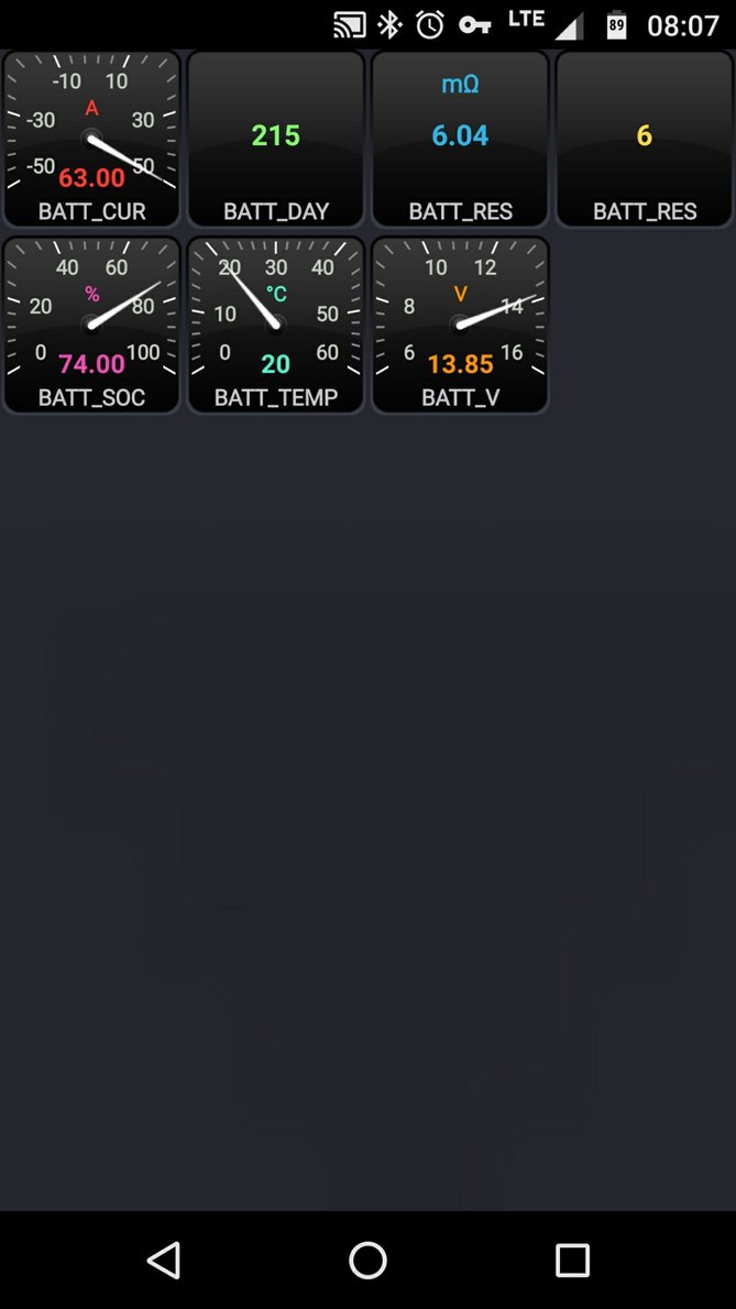

Załączam zrzut z Forscana: 63A może być?
Raz piszesz o prądzie ładowania, następnym razem o prądzie rozruchowym akumulatora – uwierz to nie jest to samo. Po każdym uruchomieniu silnika odbywa się uzupełnianie ładunku elektrycznego akumulatora, a jednym z ważniejszych parametrów akumulatora jest pojemność, czyli zdolność do gromadzenia ładunku wyrażona w Ah. Ładowanie jest procesem o wiele dłuższym niż rozładowanie przy rozruchu i odbywa się mniejszym prądem, notabene jest to również ważne ze względu na trwałość samego akumulatora. Prąd rozruchowy akumulatora jest parametrem określającym zdolność rozruchową tzw. prąd zimnego rozruchu CCA, czyli wartość prądu jaką może oddać akumulator w ciągu 10 sekund, do momentu aż napięcie nie spadnie do 7,5 V. Dlatego zawsze prąd rozruchowy będzie znacznie wyższy niż prąd ładowania.

Sprawdź proszę, moc swojego alternatora, bo z moich wyliczeń (na podstawie tego co napisałeś w swoim poście) wyszło mi, że jego moc to ok 2kW..
Myślę, że oryginał nie jest nawet w połowie tej mocy..
Wyobraź sobie co byłoby, gdyby po uruchomieniu auta alternator odbierałby prawie 3kM mocy silnika...

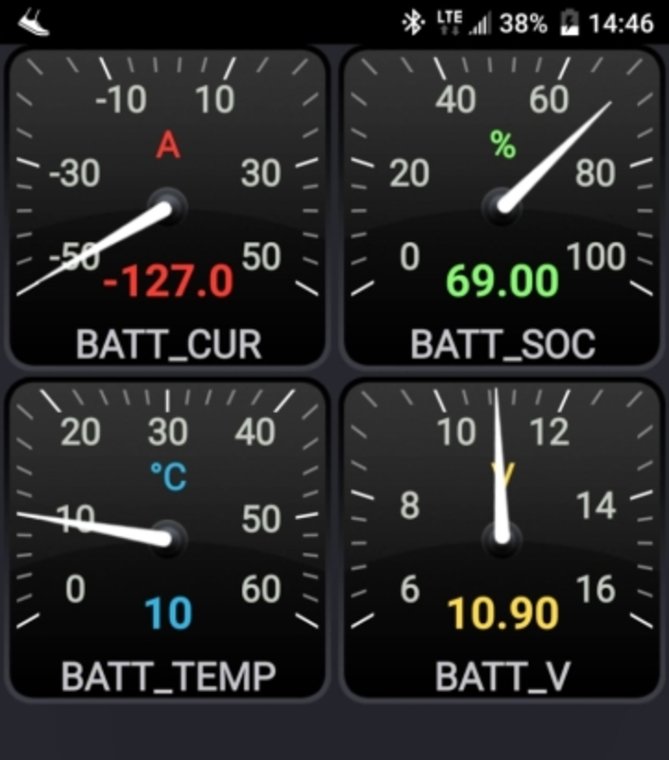

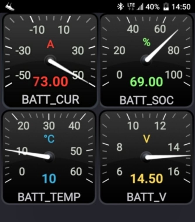

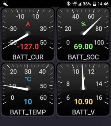

Zobaczyłem to w Forscanie – poniżej zrzuty z dziś. Patrz na parametr BATT_CUR:
– minus 127A – w momencie gdy i-stop się wyłącza (naciskam sprzęgło) i następuje rozruch silnika czyli EFB oddaje energię
– plus 73A – za chwilę, gdy silnik już pracuje i EFB jest ładowany.

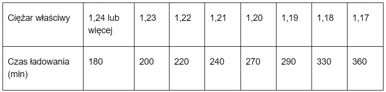

2) What is an appropriate inspection procedure to judge whether i-stop system battery is in good condition or not?
– Measure the specific gravity. This is the way to verify enough electric energy is stored in the battery.
Judgment Criteria
Before Charging: The specific gravity should be 1.17 or more for all cells
NOTE: Before measuring, by using a big siphon suck the electrolyte solution from the battery as much as possible and put it back.
After Charging: The specific gravity should be 1.25 or more for all cells
Judgment Criteria

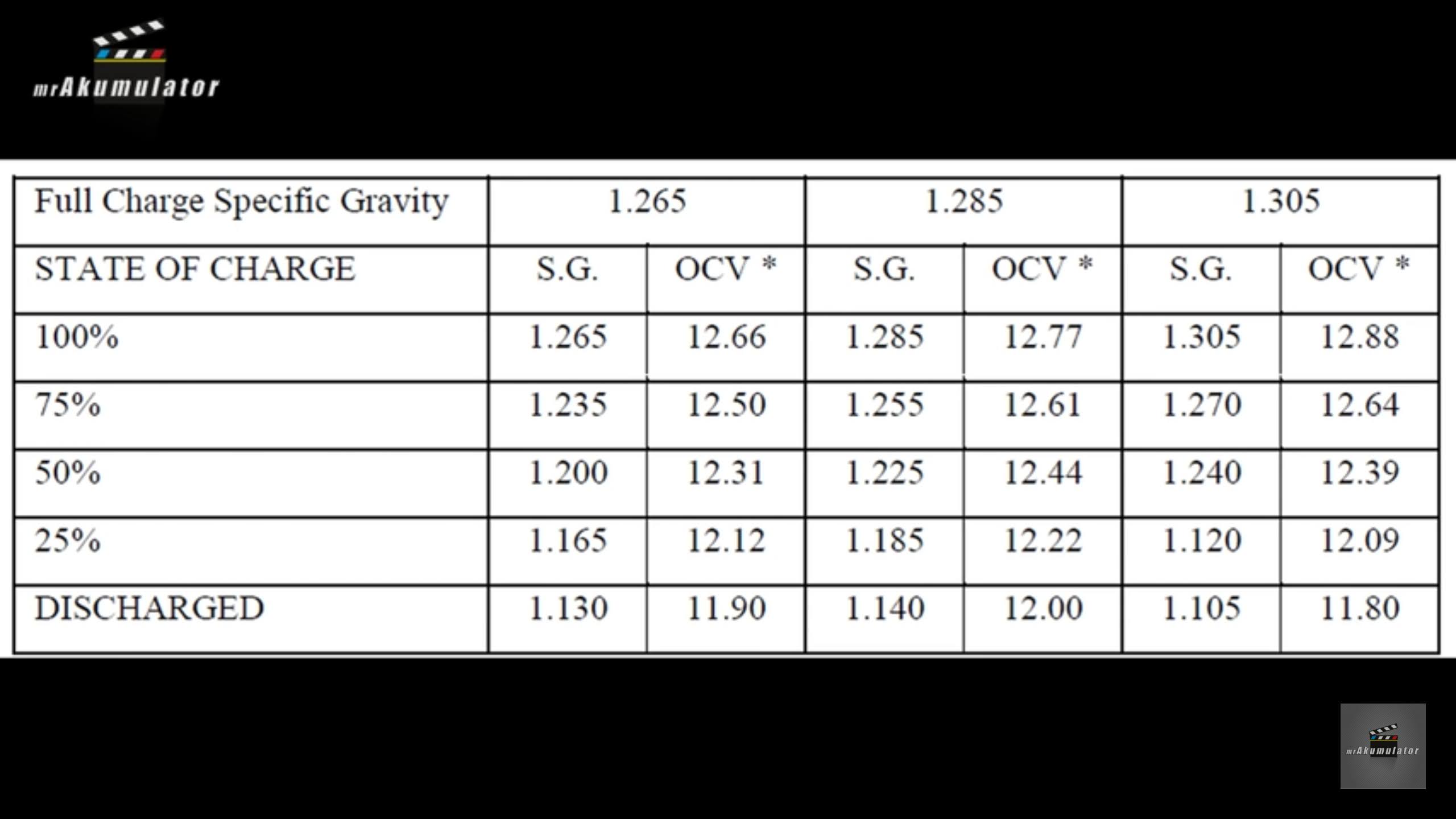

Tak jak w materiałach które wrzuciłem akumulatory z elektrolitem płynnym można ładować normalnie, inna sprawa jest przy AGM i GEL bo niedostosowanie napięcia może powodować uszkodzenia na płytach dlatego przy ładowarkach mamy specjalny program do ładowania AGM/GEL.
jeśli dobrze pamiętam, to przy agm wartość napięcia musi być ograniczona do ok 14,25V (nie chce mi się sprawdzać w necie) oczywiście przy wszystkich akumulatorach podczas normalnego ładowania trzeba pamiętać o zasadach Q10 lub Q20 i ograniczać prąd przy stałym napięciu ładowania.

Na filmach, które podałeś, jest nie za wiele o ładowaniu EFB. W jednym materiale jest zero o ładowaniu, a w drugim jest de facto potwierdzenie tego, co napisałem, tam odbywa się ładowanie Kulonem, a Kulon daleko odbiega od dostępnych u nas ładowarek elektronicznych, sprawdź jego charakterystyki prądowo-napięciowe. W innym materiale na tym kanale jest test 4 aku EFB. Najpierw odbyło się ładowanie Geniusem – gęstość elektrolitu wzrosła niewiele. Dopiero Kulon zrobił robotę. A to są fabrycznie nowe akumulatory!

1) Is the construction of Q85/T110 battery for i-stop system the same as for conventional battery?
– Compared with the conventional battery, required amount of charging and discharging for i-stop system battery is significantly higher because the engine is cranked frequently and electric power is supplied to the vehicle electrical systems only from the battery during the engine is stopped by i-stop system. In addition, after the engine is re-started, the battery must be re-charged quickly.
– For these reasons, compared with the conventional battery, i-stop system battery requires higher durability against frequent charging/discharging and charging acceptability. To achieve these performances, the number of battery plates is increased and the material is changed.
– On the other hand, dendrite short is more likely to occur due to smaller gap between battery plates and occurrence of sulfation generated during battery discharging.

Zadałem oficjalne pytanie MMP, dotyczące ładowania/doładowywania akumulatorów w M3 z systemem start/stop.
Oto odpowiedź:
"Co do prostownika do akumulatora przeznaczonego do auta z systemem i-stop, to musi mieć możliwość dowolnej regulacji/wyboru „prądu ładowania”, „napięcia ładowania” i „czasu ładowania”, gdyż takie akumulatory muszą być ładowane stały prądem i wysokim napięciem przez określony czas (w zależności od zmierzonej gęstości elektrolitu).
Ładowanie „stałym prądem” (stałoprądowe) i „wysokim napięciem” (wysokonapięciowe) jest to metoda ładowania akumulatora przy utrzymywaniu stałej wartości prądu poprzez regulację napięcia ładowania. Przy tego typu ładowaniu roztwór elektrolitu jest dobrze wymieszany podczas ładowania, co pozwala na zmagazynowanie odpowiedniej ilości energii elektrycznej w akumulatorze. Pomimo że napięcie ładowania może wzrosnąć ponad 17V, akumulator nie zostanie uszkodzony jeśli prąd ładowania będzie utrzymywany w zakresie 10 do 15A. Ładowanie „stałym-prądem” należy wykonać przez okres czasu podany w poniższej tabeli. Czas ładowania jest zależny od wartości ciężaru właściwego elektrolitu, który należy zmierzyć przed ładowaniem.
PRZESTROGI:
Czas ładowania powinien być mniejszy od 6 godzin; w przeciwnym wypadku może dojść do przeładowania akumulatora.
Podczas ładowania wydziela się duża ilość gazu, dlatego należy przestrzegać poniższych zaleceń:
Zdemontować akumulator z pojazdu.
Zdjąć kapturki/korki z otworów wlewowych akumulatora.
Wykonywać ładowanie akumulatora w dobrze wentylowanym pomieszczeniu.
Bezpośrednio po ładowaniu napięcie na zaciskach akumulatora może wzrosnąć. Aby zapobiec uszkodzeniu systemów elektrycznych pojazdu należy pozostawić akumulator aż do momentu kiedy napięcie na jego zaciskach spadnie poniżej 15V i dopiero wtedy zainstalować go w pojeździe. Ten sam sposób ładowania może być osiągnięty poprzez użycie prostownika niskonapięciowego typu manualnego.
Należy wykonywać to według poniższej procedury:
1. Ustawić/wyregulować prąd ładowania na 10A.
2. Po upływie 60 minut od momentu rozpoczęcia ładowania, ustawić/wyregulować ponownie prąd ładowania na 10A.
3. Następnie kontynuować ładowanie przez wymagany okres czasu.
Niektóre prostowniki akumulatorowe automatyczne mogą również być używane jeśli są wyposażone w poniższe funkcje:
Napięcie ładowania może być regulowane pomiędzy 17,0 – 17,5V.
Mogą one ładować utrzymując stałą wartość prądu. Wskazówką dla ustalenia wielkości prądu ładowania jest 1/5 pojemności akumulatora (AH):
Akumulator o pojemności 62 AH: 12,4A (=1/5 X 62AH)
Akumulator o pojemności 80 AH: 16,0A (=1/5 X 80AH)
Mogą mieć ustawiany czas ładowania. "
Podsumowując – prostownik automatyczny odpada
Oto odpowiedź:
PRZESTROGI:
