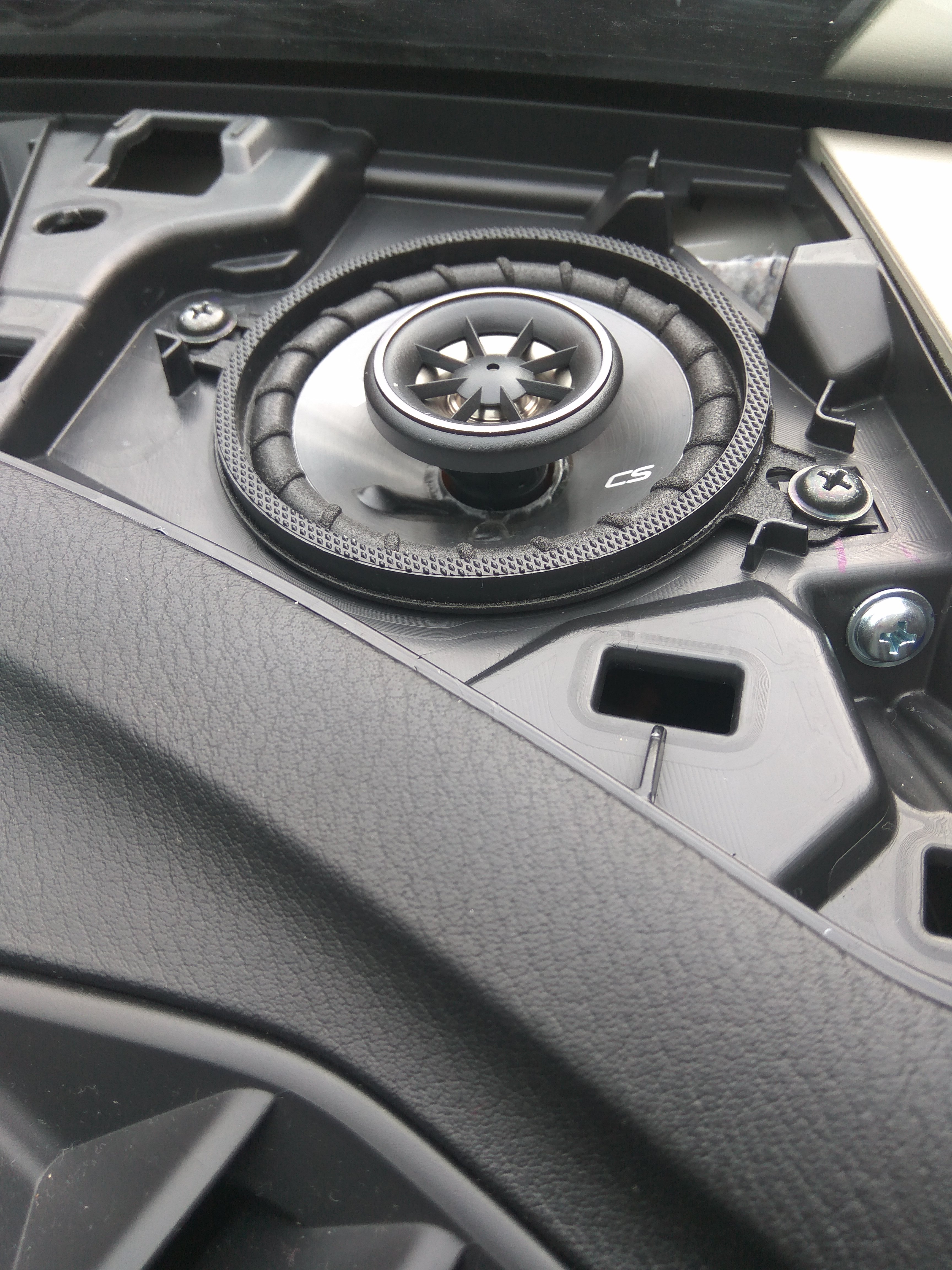

Jak wygląda oryginalny głośnik BOSE w podszybiu można zobaczyć w 1 poście tego wątku. Ja założyłem coś takiego:
Była to jakaś godzina roboty.
Po wyjęciu oryginalnego głośniczka można zobaczyć, że jego gniazdo jest zdejmowalne. Odlutowałem więc 2 kabelki i ściągnąłem gniazdo. Następnie przylutowałem je do kabla, który był dołączony do nowego głośnika.
Oznaczenie kolorów w oryginalnej wiązce jest następujące:
1 strona – jasnoniebieski "+", ciemnoniebieski "–"
2 strona – czerwony "+", fioletowy "–",
Po zabezpieczeniu lutu klejem (hot glue) włożyłem głośnik na miejsce i przykręciłem.
Czynność powtórzyłem z 2giej strony.
Efekt zadowalający, różnica w wysokich tonach jest bardziej niż słyszalna. Wcześniej na EQ miałem ustawione +2 dla wysokich tonów, teraz jest -1, a i tak są one dużo wyraźniejsze.
Opis tyczy się wersji z BOSE, aczkolwiek standardowe audio też można w ten sam sposób poprawić – głośnik wejdzie bez problemów i nie wymaga żadnych przeróbek. Zwrotnicy również nie trzeba, bo jest wbudowana w głośnik.

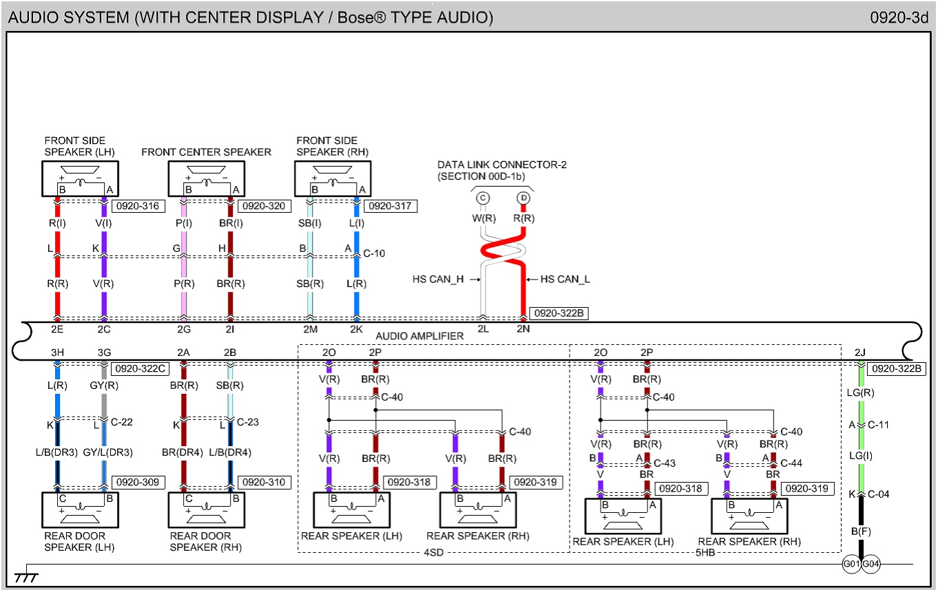

Czy ktoś się orientuję w kwestii "okablowania" przy nagłośnieniu bez bose. Chciałbym zmodyfikować trochę audio i się zastanawiam jakie modyfikacje musiałbym poczynić, aby zamontować oryginalny zestaw Bose. Może już wszystkie kable są i wystarczy podpiąć wzmacniacz oraz głośniki.

Postprzez darrecki » 10 lip 2017, 17:34
Taniej i lepiej będzie zmienić głośniki i dać zewnętrzny wzmacniacz. Za dużo roboty z Bose. Jedyne czego potrzebujesz to https://www.amazon.com/PAC-AOEM-MAZ2-In ... B001715RQS

Postprzez DanielWaw » 10 lip 2017, 21:00
Co ma za zadnie ten interfejs?
DanielWaw
Postprzez darrecki » 10 lip 2017, 22:33
Dodaje wyjścia na wzmacniacz bez ingerencji w okablowanie auta. Nic nie tniesz, nic nie lutujesz. Wpinasz czincze do wzmacniacza i do niego głośniki. Możesz np. Zostawić tył oryginalny i użyć wzmacniacza stereo jedynie na przód. Ludzie też go stosują, żeby dodać Suba do Bose. Kombinacji jest sporo
