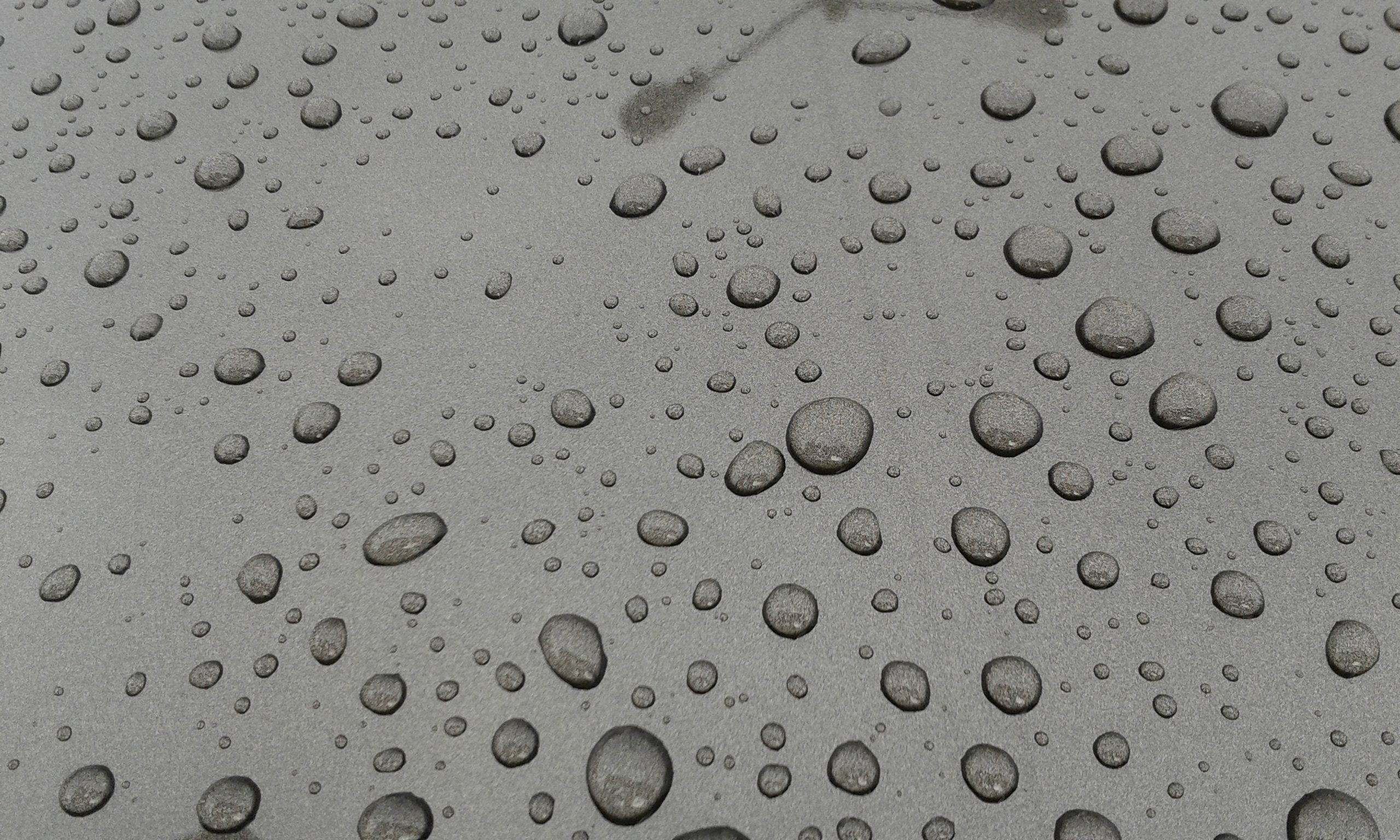

Postprzez ulmen » 8 kwi 2016, 12:34
A tak to wygląda po jednym dniu od mycia ręcznego.
Po ręcznym myciu

Postprzez creet » 8 kwi 2016, 13:32
No i to jest właśnie efekt hydrofobowy. Nie rozumiem, dlaczego ta powłoka tak krótko Ci działa. Ja taki efekt mam po roku od ostatniego mycia dotykowego.

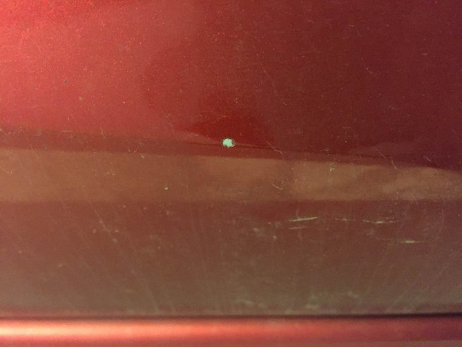

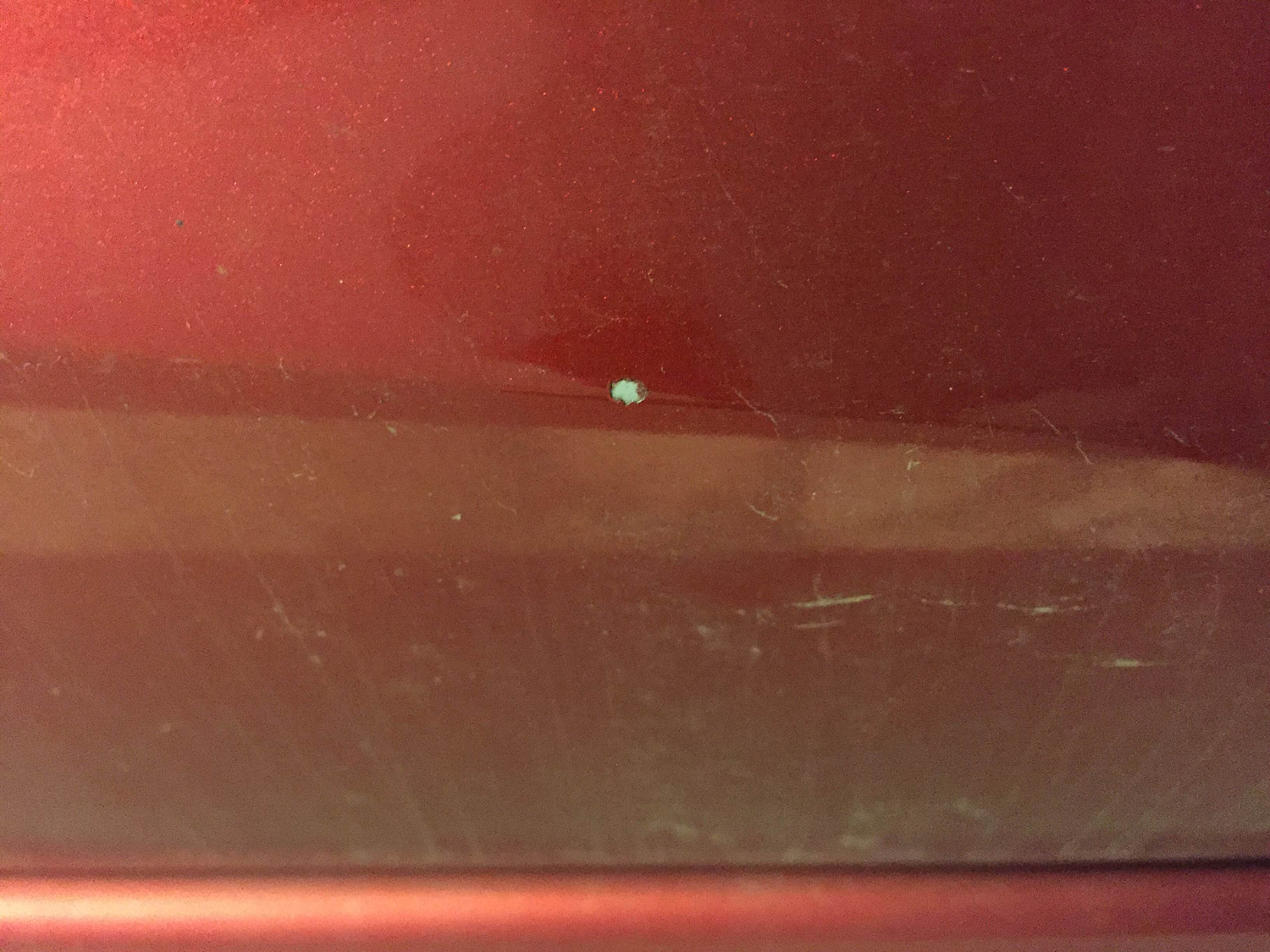

Postprzez MattMazda » 23 kwi 2016, 00:17
Prawie rok temu przytarłem delikatnie drzwi – element lakierowany był w ASO, temat zamknięty. Jakiś czas później, jakiś miły obywatel delikatnie uderzył (najprawdpodobniej) w te same drzwi, tworząc mały odprysk (mniej więcej wielkość główki od zapałki). Ze sprawą nie robiłem nic. Auto przeszło przegląd perforacyjny. Ubytek był tylko do podkładu. Minęła zima itd.
Dzisiaj rzuciłem okiem na ubytek i zaniepokoił mnie jego wygląd. Czyżby rdza? Co o tym myślicie? Nie pamiętam, żeby na początku był to takie "zgrubienie", które obecnie jest po prawej stronie. A może lakier się "kruszy", przez to, że był to już element malowany (rysy były dokładnie w tym miejscu, w którym jest ubytek)?
PS.
Starałem się to miejsce oczyścić z brudu (nie tylko palcem :P ).
MattMazda
Postprzez kmax » 24 kwi 2016, 21:38
Średnio widać na tej fotografii. Ten nalot wokół niekoniecznie musi być rdza . Jeżeli nie ma pęcherzyków to raczej nie rudzielec. A jak są to niedobrze...

Postprzez czarmi » 25 kwi 2016, 08:54
MattMazda – w mojej ocenie, to ten ubytek powinieneś zabezpieczyć wcześniej co najmniej lakierem zaprawkowym :|
