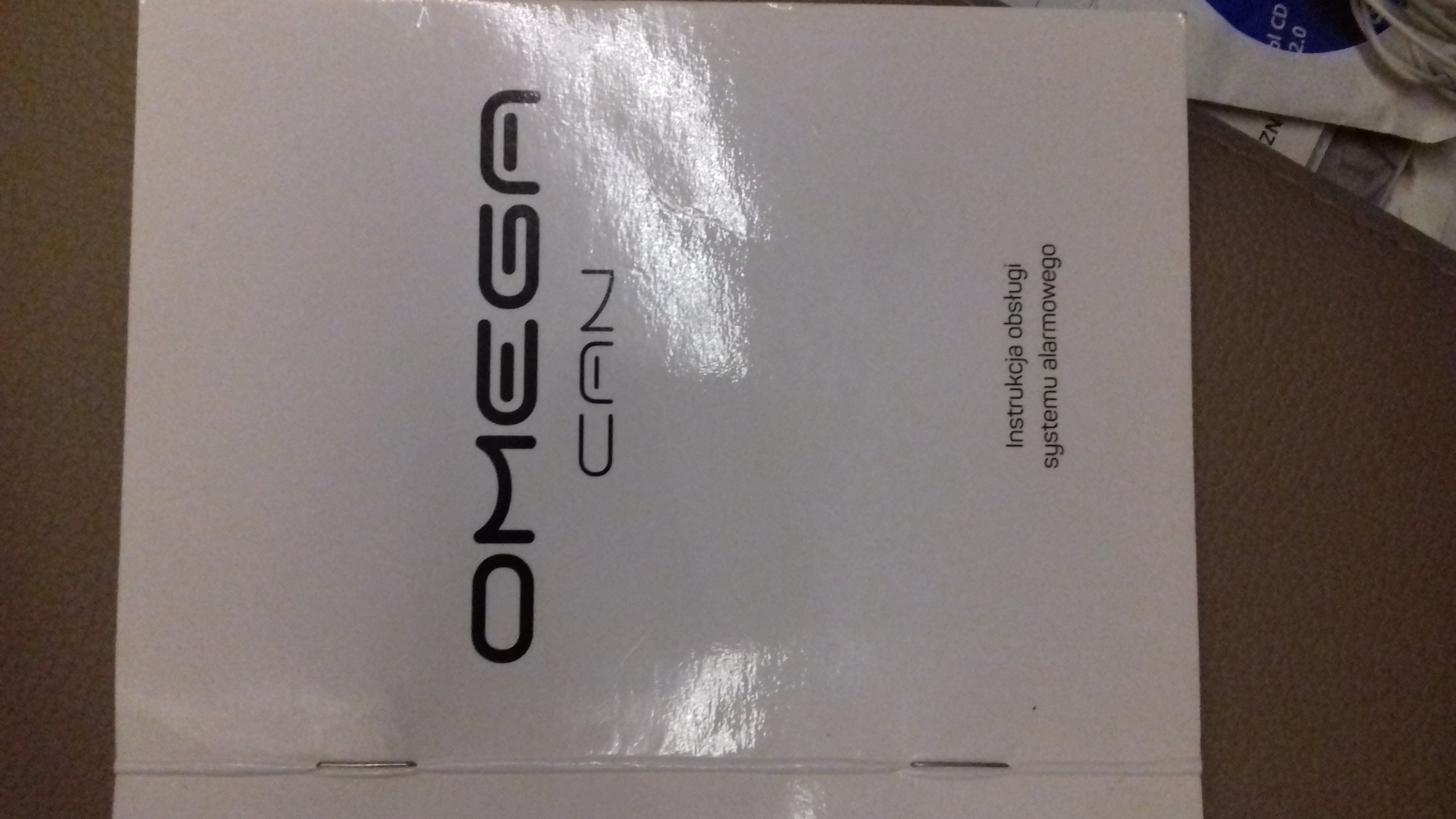

Postprzez andrep » 8 lut 2019, 00:50
Ja po wymianie baterii nic nie muszę robić , działa dalej. Poprzednik nie dał Ci instrukcji z PIN-em?
Zdzwoń do producenta to Ci pomoże, ja tam kupowałem etui na pastylkę i różne informacje nie objęte tajemnicą dostałem :) w bardzo uprzejmy sposób <spoko>
http://expero.com.pl/product/omega-can/
Tak wygląda:

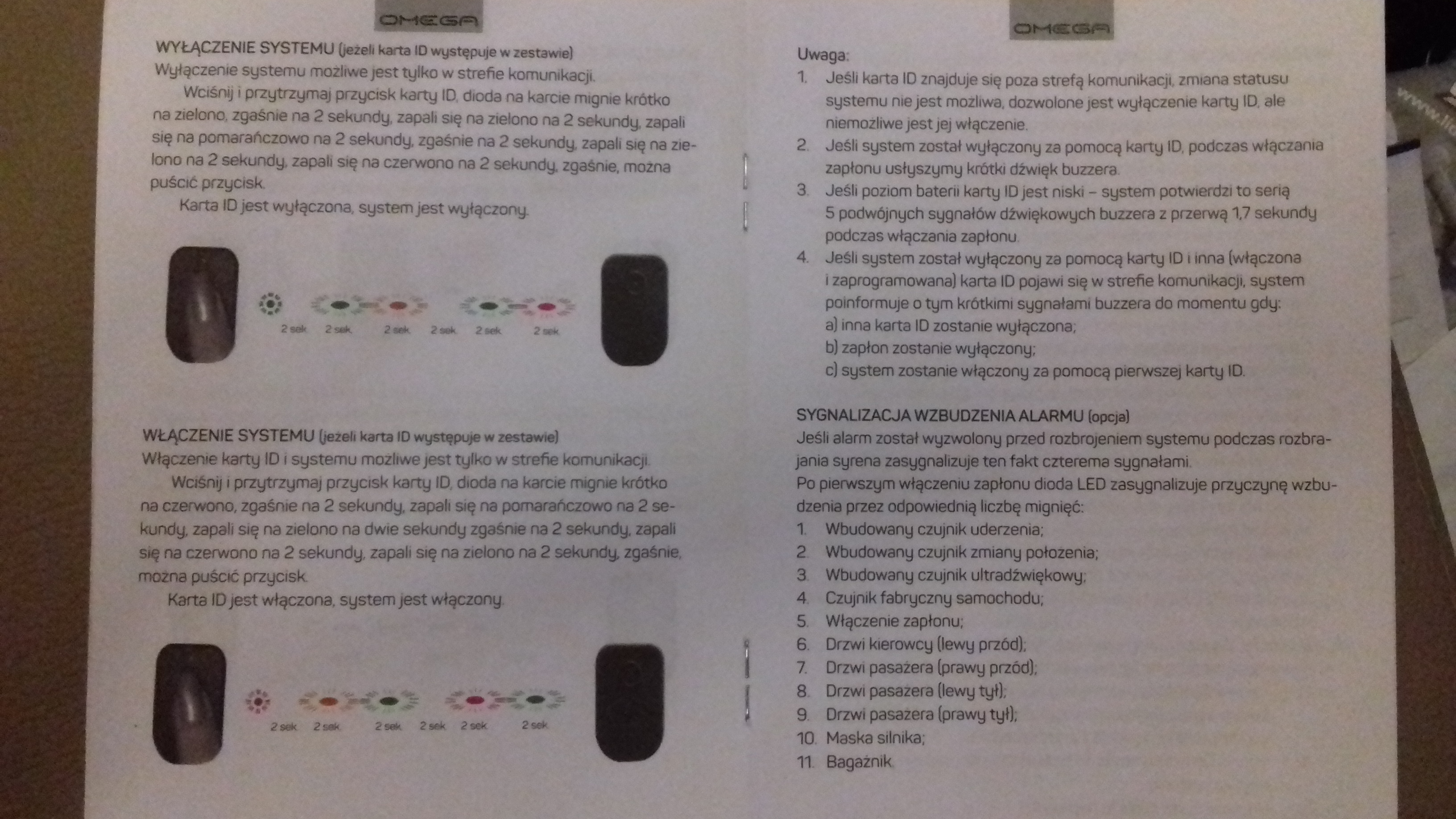

Tak się włącza
Tak wygląda instrukcja
Mazda CX3 AWD Obrazek

Postprzez KrzysiekWPR » 11 lut 2019, 19:16
andrep napisał(a):Musisz na podstawie nr VIN dowiedzieć się w ASO co masz? <oczko> :) i lub wypytać poprzedniego właściciela.
Ten MZO3 to raczej to samo co OMEGA, stara nazwa chyba – rok auta 2014
Podobanie jak u Ciebie, wymieniłem sam baterię w czarnym pilociku – działa od razu bez obsługowo, samochód wykrywa pikacza i normalnie się odpala. Zastanawia mnie tylko ta instrukcja co wkleiłeś bo inaczej jest rozpisane włączenie pilota i wyłączenie. Na filmiku inna jest sekwencja niż w instrukcji.
Swoją drogą to PIN-u nie mam, na w razie czego muszę podjechać z tym do ASO po ten PIN, poprzedni właściciel gdzieś zapodział kartkę albo w ogóle jej nie dostał > mówi prawdę bo to dobry znajomy :).

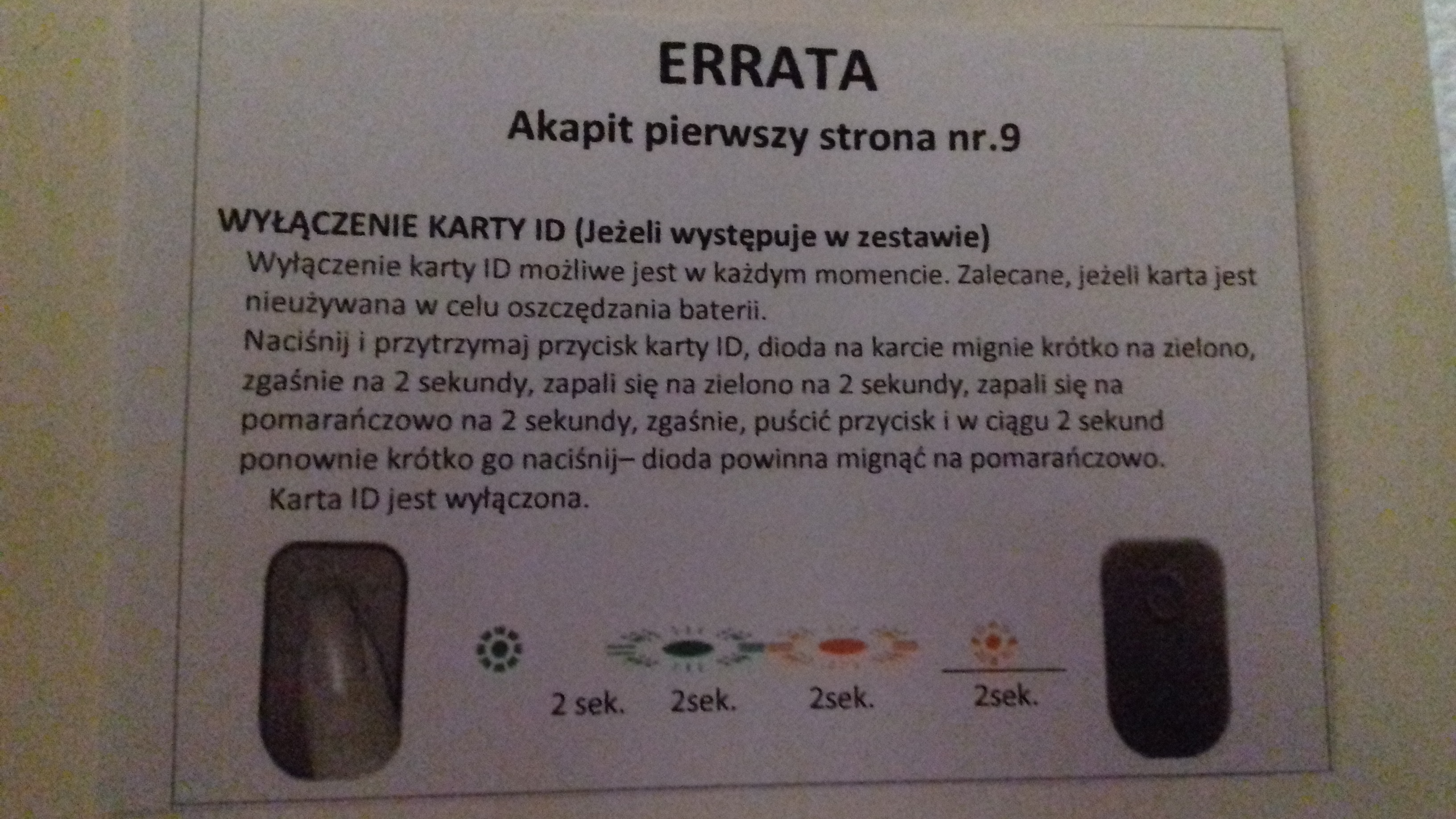

Postprzez andrep » 11 lut 2019, 19:20
Witaj
Na pierwszej str. mam wklejoną erretę do instrukcji , zapomniałem o niej <zawstydzony> . Zaraz wkleję foto.
W wolnej chwili zeskanuję całą , przyda się szybki dostęp :)
O to chodziło?
