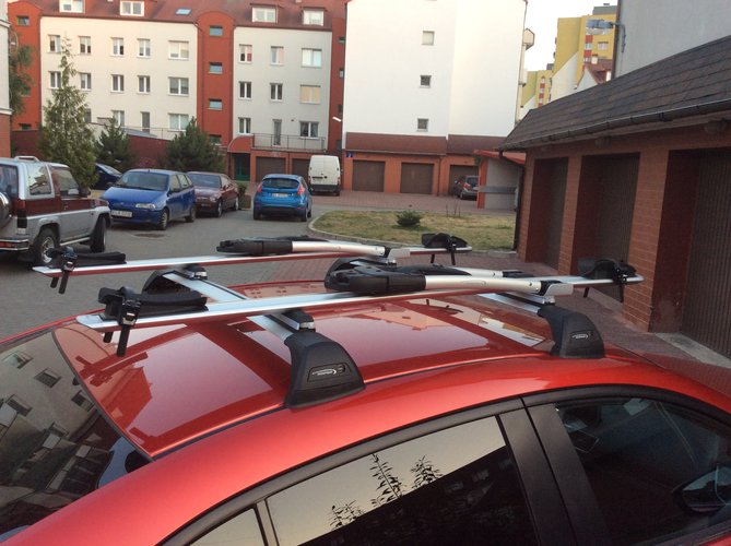

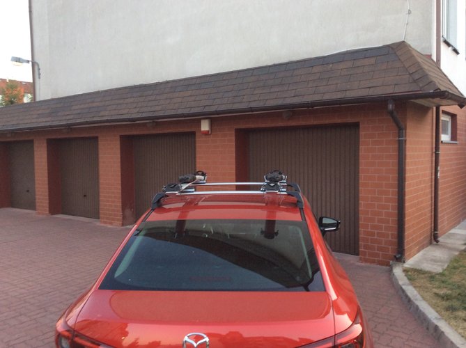

dnf napisał(a):Czy zamontowałeś już bagażnik? Jestem ciekaw jak to wygląda i jak wyglądają te koreczki po założeniu.
Zamontowałem dzisiaj, ale ponieważ już było ciemno to nie zakładałem listew. Sam bagażnik wygląda bardzo dobrze, łatwo się go montuje, wszystko łącznie z narzędziami do montażu jest w komplecie. Jutro przejadę się z samymi belkami , to sprawdzę jaki jest poziom hałasu ( akceptowalny bądź nie ), zamontuję też pewnie listwy , bo bez nich to trochę dziwnie wygląda. . W sobotę trzy rowery na dach i wyjazd do Czech w Karkonosze, będzie okazja sprawdzić przy większych prędkościach. Jak będzie WiFI , to napiszę jak się sprawdził ten bagażnik.

Postprzez Sucharsson » 6 sie 2015, 10:45
creet napisał(a):Podkreślam, że się nie znam, ale chyba do oryginalnego bagażnika można wstawić dowolną trumnę, łapy na rower czy narty?
I kolejne pytanie. Czy posiadacze oryginału mogą napisać jak zachowuje się on przy wyższych prędkościach?
Ten bagażnik z linka to Whispbar , ale troszkę inny model niż ten ,który kupiłem (inne stopy ). Nie było też listew w komplecie. W Polsce, jeśli wierzyć zdjęciom w cenniku Mazdy 3, oferowany jest jako oryginał bagażnik Thule.
Do każdego bagażnika można zamontować dowolny box czy uchwyt na rower lub narty.
Przy 120 km/h samego bagażnika Whispbar nie słychać wcale, szybciej nie było gdzie pojechać <oczko> .
Fotki wrzucę może wieczorem, przed urlopem w robocie urwanie głowy.

Postprzez Sucharsson » 16 sie 2015, 22:34
Bagażnik Whispbar przetestowany w warunkach bojowych. Trzy rowery na dachu , 1500 km przejechane po różnych drogach – autostrady , ekspresówki, kręte drogi w czeskich i polskich Karkonoszach, max prędkość 160 km/h na autostradzie ( tylko przy wyprzedzaniu , normalnie 120 do 140 ). Sprzęt spisał się na medal. Głośność jak to z rowerami – do 120 można zapomnieć , że są , przy wyższej prędkości jest już gorzej, ale da się wytrzymać. Bagażnik dość sztywny, cały zestaw nie buja się na dachu. Na bardzo krętych drogach, przy przechyłach nadwozia słychać leciutkie trzeszczenie belek ( trzeba się dobrze wsłuchać) . Po przejechaniu pierwszych 50 km sprawdziłem czy mocowania do dachu się nie poluzowały i dokręciłem nakrętki mocujące o 1/2 obrotu ( to normalne zjawisko przy nowym bagażniku), po 500 km nie było potrzeby nic dokręcać. Polecam to rozwiązanie, nie stwierdziłem żadnych wad. Jedyny minus to odczuwalna strata mocy ze względu na opory powietrza stawiane przez rowery na dachu ( silnik 120 KM ), dodatkowo ze względu na temperatury na zewnątrz ( do 41 stopni ) przyłożyła się też pewnie klima ustawiona na 22 stopnie.

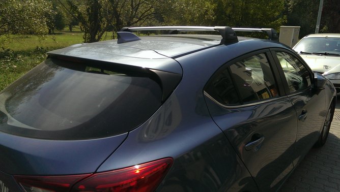

Postprzez dnf » 18 sie 2015, 18:30
Ja dzisiaj kupiłem także bagażnik WHISPBAR S26W Flush Bar + zestaw montażowy K694W. Do tego zmieniłem listwy (w salonie za 90zł ale obyło się bez wiercenia i gumowych zatyczek). Poza tym w komplecie uchwyty rowerowe tej firmy (WB201) z nowym łatwym w montażu mocowaniem . Z tego co rozmawiałem w sklepie ten bagażnik jest nowocześniejszy i cichszy niż Mazdowy Thule (podobno te co sprzedaje Mazda są już starego typu z którego Thule już zrezygnowało). Poza tym bagażniki Thule które można kupić w sklepie mocowane są na „łapy” a nie w oryginalne otwory montażowe co mnie jakoś nie przekonywało szczególnie, że nie mam zamiaru jeździć cały rok z bagażnikiem.
Na razie po mieście nie słyszałem w ogóle że bagażnik tam jest ale w praktyce dam znać jak tam bagażnik sprawuje się z tymi uchwytami.
