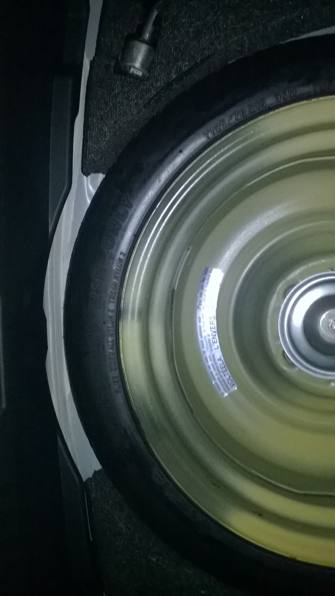

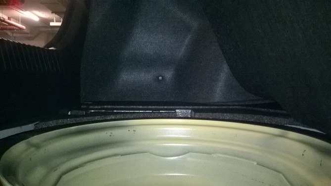

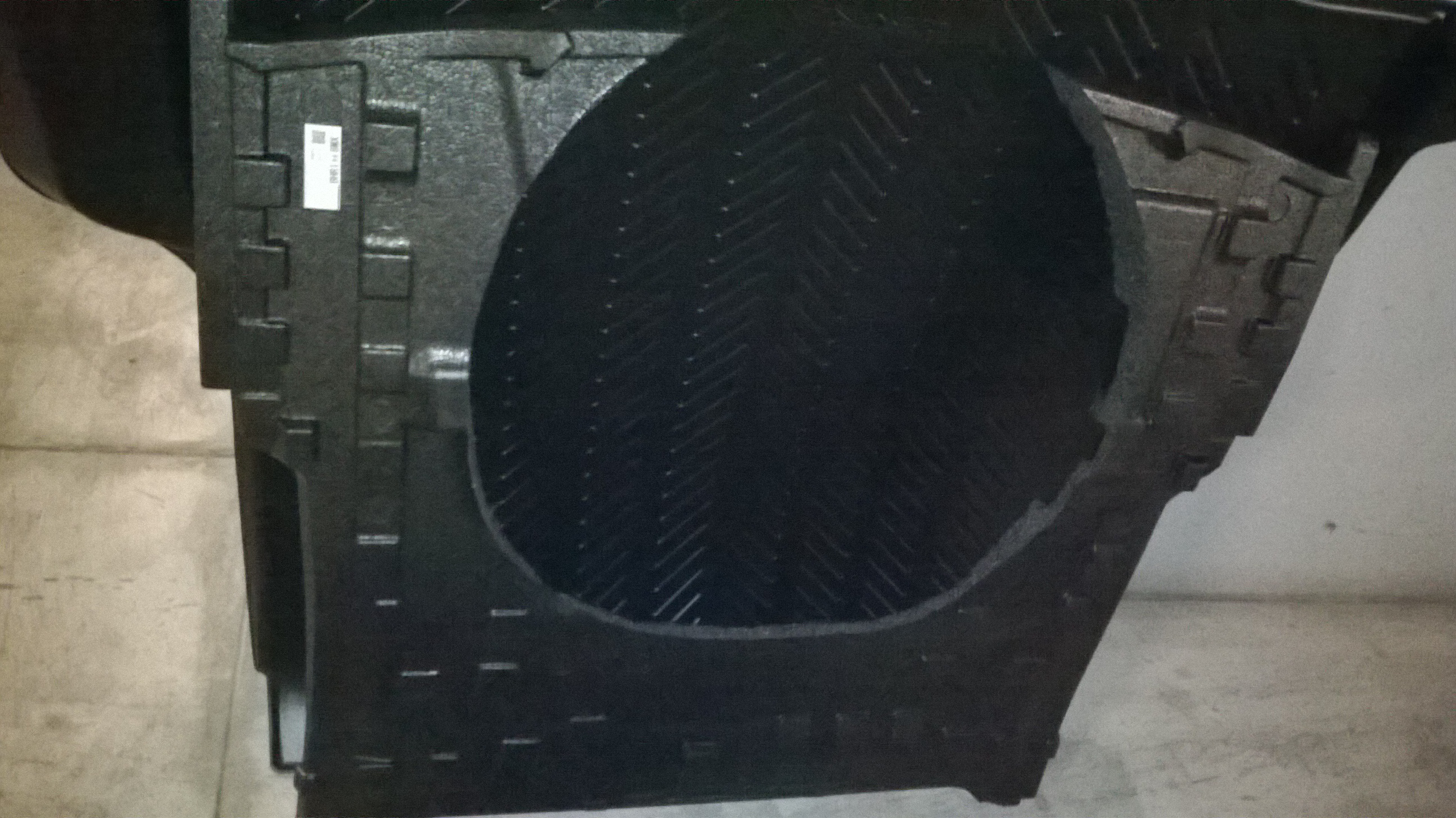

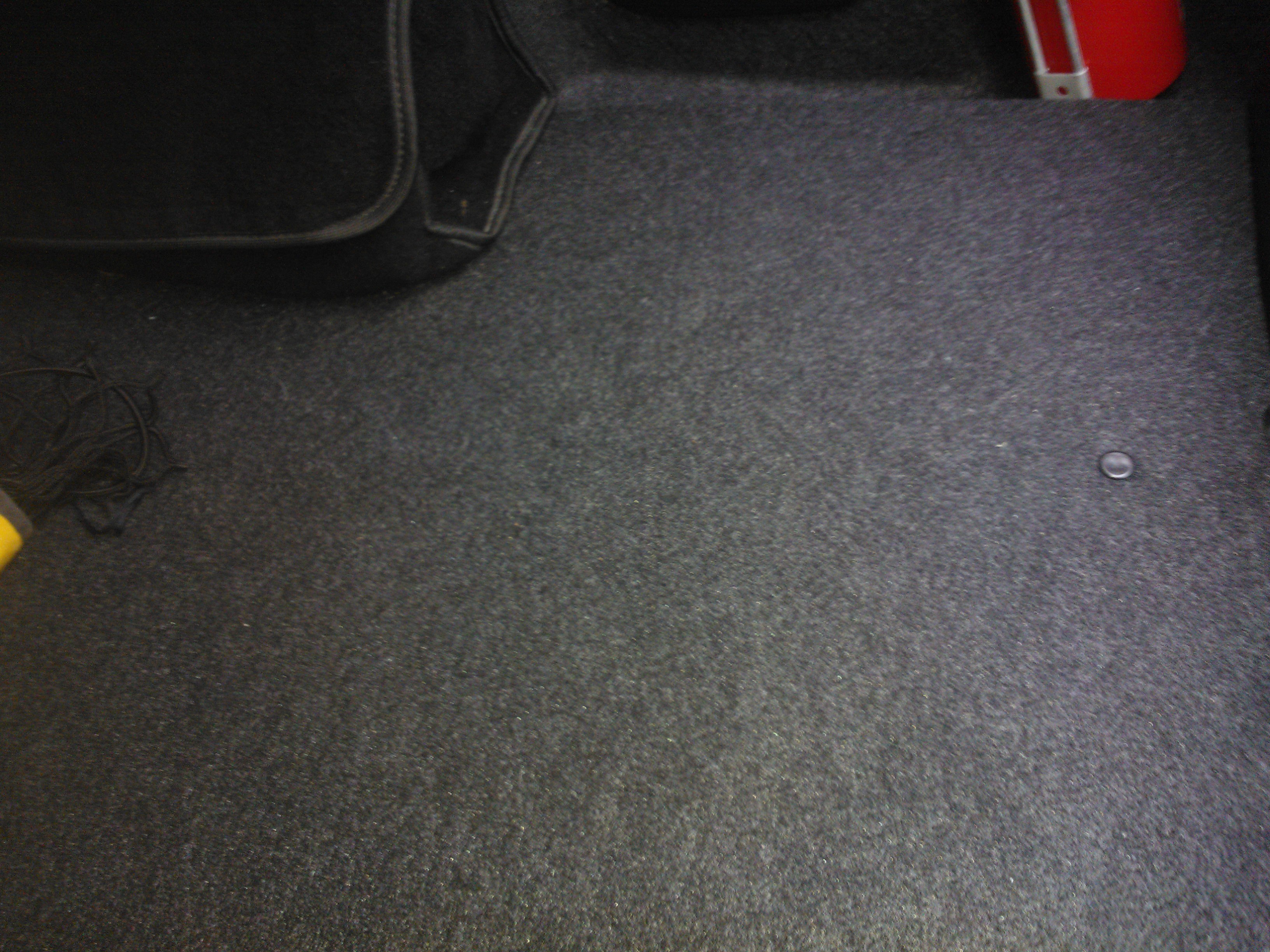

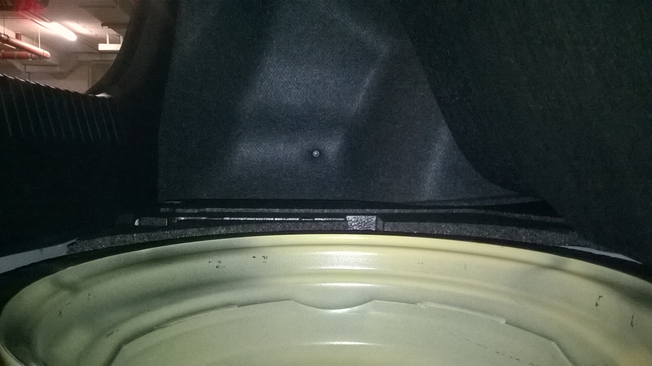

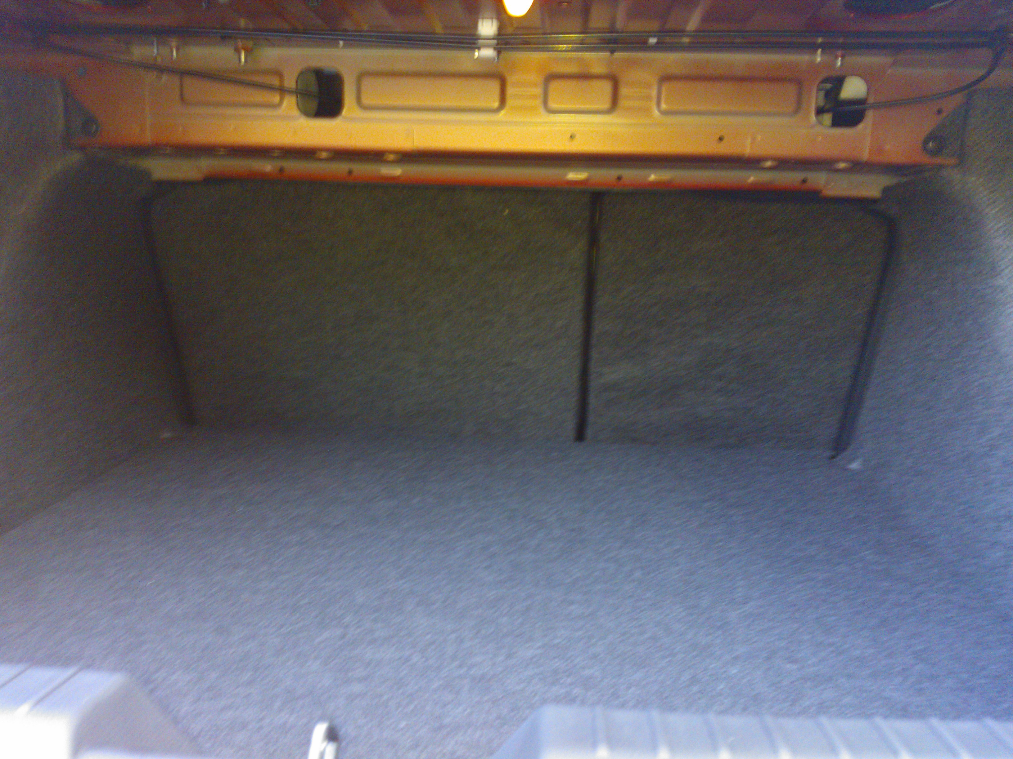

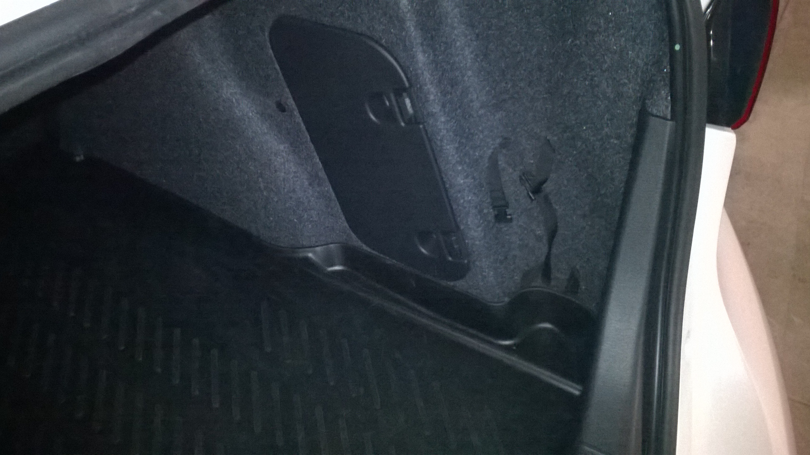

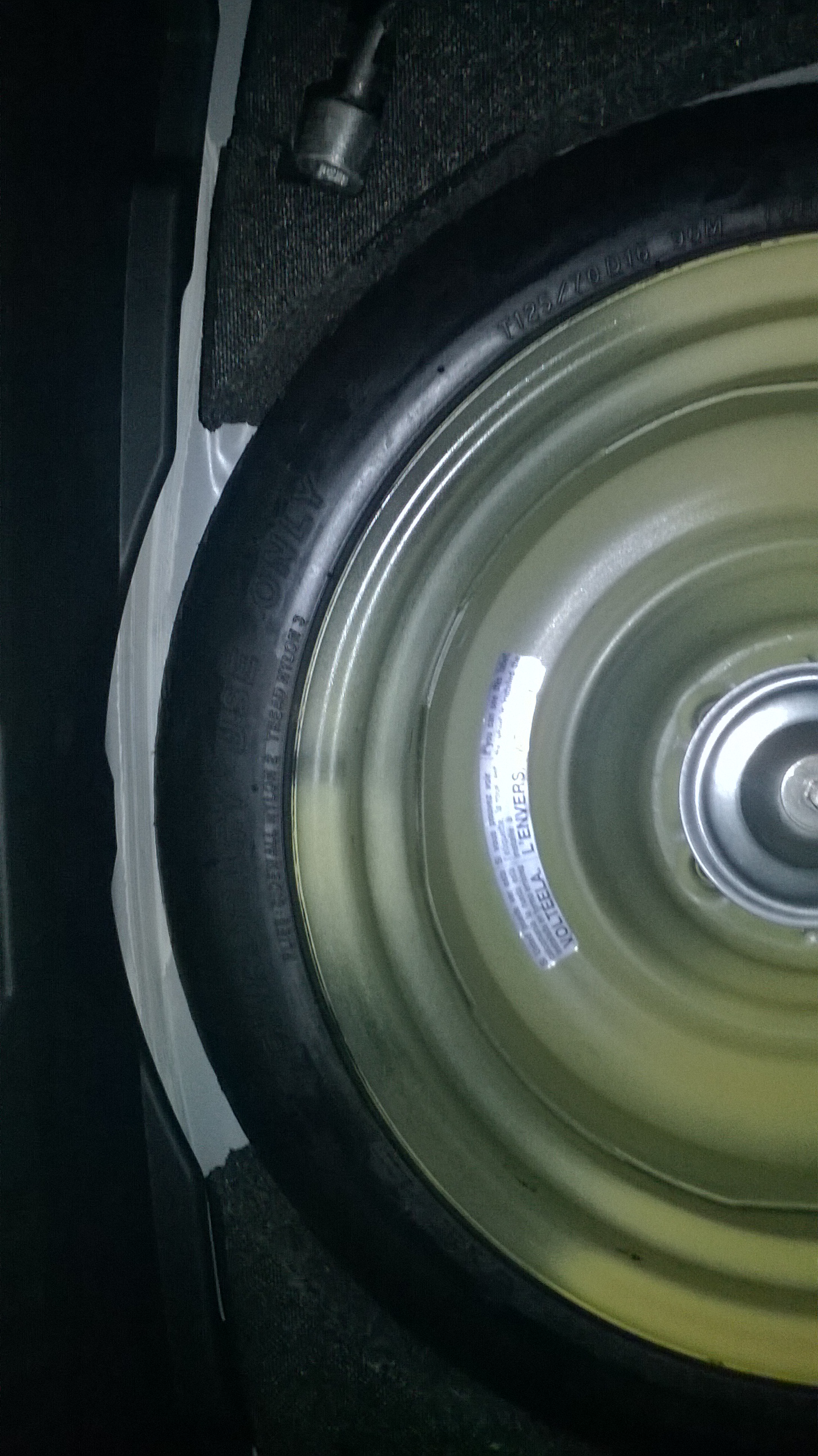

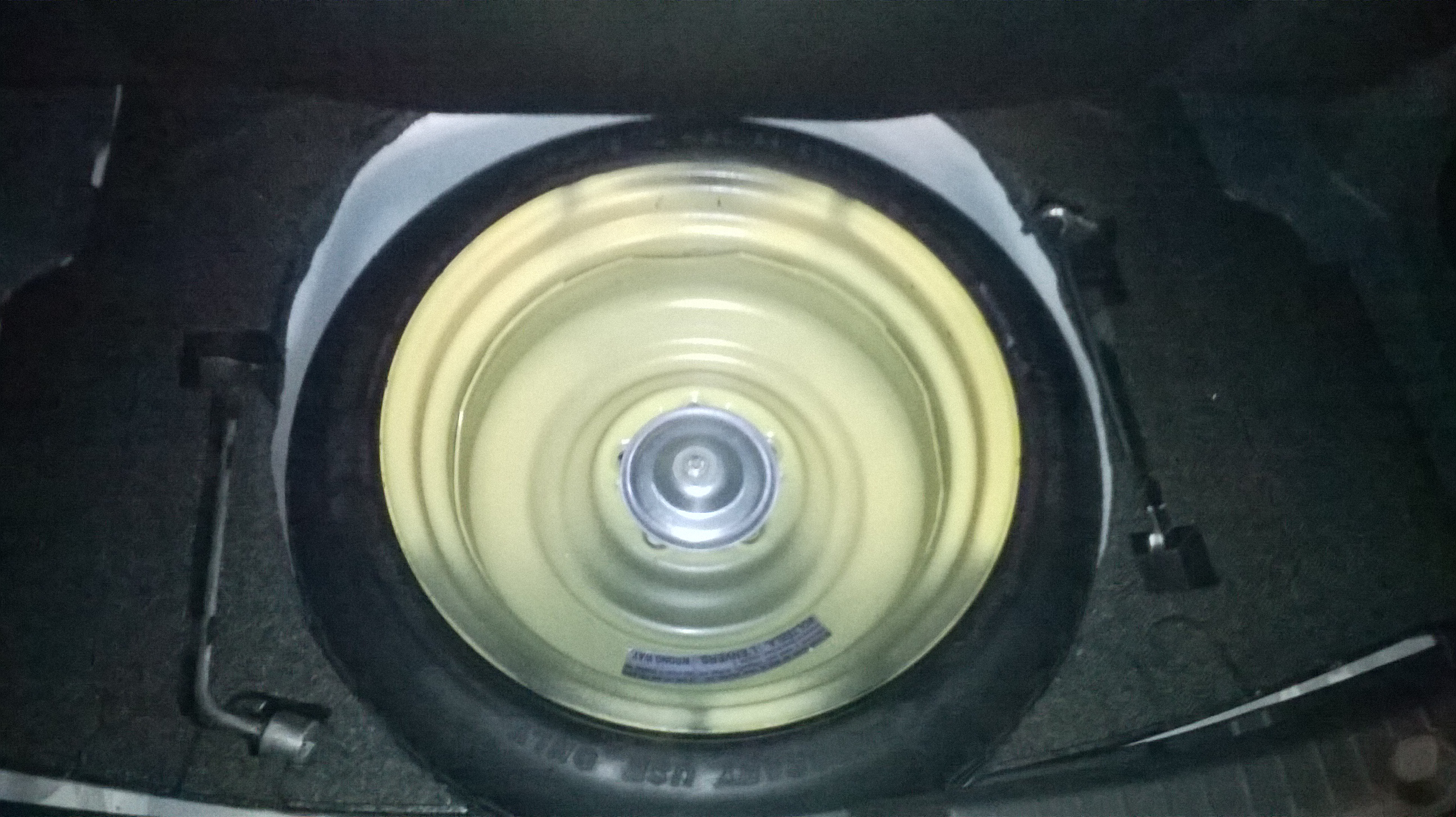

Firmowy styropian przyciąłem ostrym nożem, zbierając wcześniej obrys koła dojazdowego. Zrobione raczej mało profesjonalnie – przez przyłożenie. Wyszło to mniej więcej tak:
Po włożeniu koła wygląda to tak:
Koło nie wystaje ponad styropianową wkładkę:
Koło w rozmiarze T125/70D16 96M z poprzedniej wersji M3 pasuje idealnie (ja mam Yokohamy):
Mata bagażnika po położeniu nie unosi się dodatkowo, po bokach tworzą się normalne wgłębienia, które świetnie wypełnia fabryczna, gumowa mata.

Postprzez Wojtek » 27 kwi 2014, 21:08
Wielkie dzięki za fotorelację... <spoko>

Chodzi o fabryczną wkładkę, która przychodzi wraz z samochodem i zakrywa otwór na koło zapasowe. W niej osadzony jest zestaw naprawczy, hak holowniczy, itd.
Jak zamawiasz oryginalne koło dojazdowe to dostajesz koło + nowy styropian z osprzętem (klucz, lewarek).

Myślę jednak, że najprostszym i najtańszym rozwiązaniem będzie takie:

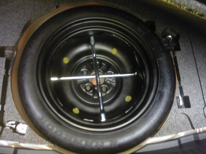

ssk napisał(a):dojazdówka pasuje od BK. Dokładny rozmiar znalazłem w katalogu z akcesoriami do BM (T125/70D16 96M). Dodatkowo lewarek i klucz do kół od BK. Wszystko znalazłem na alledrogo. Teraz brakuje mi tylko oryginalnej wkładki styropianowej...może przystosuję tą którą mam.
Edit: Wkładka styropianowa przycięta, koło pasuje idealnie. Brakuje jedynie miejsca na wkręcany hak.

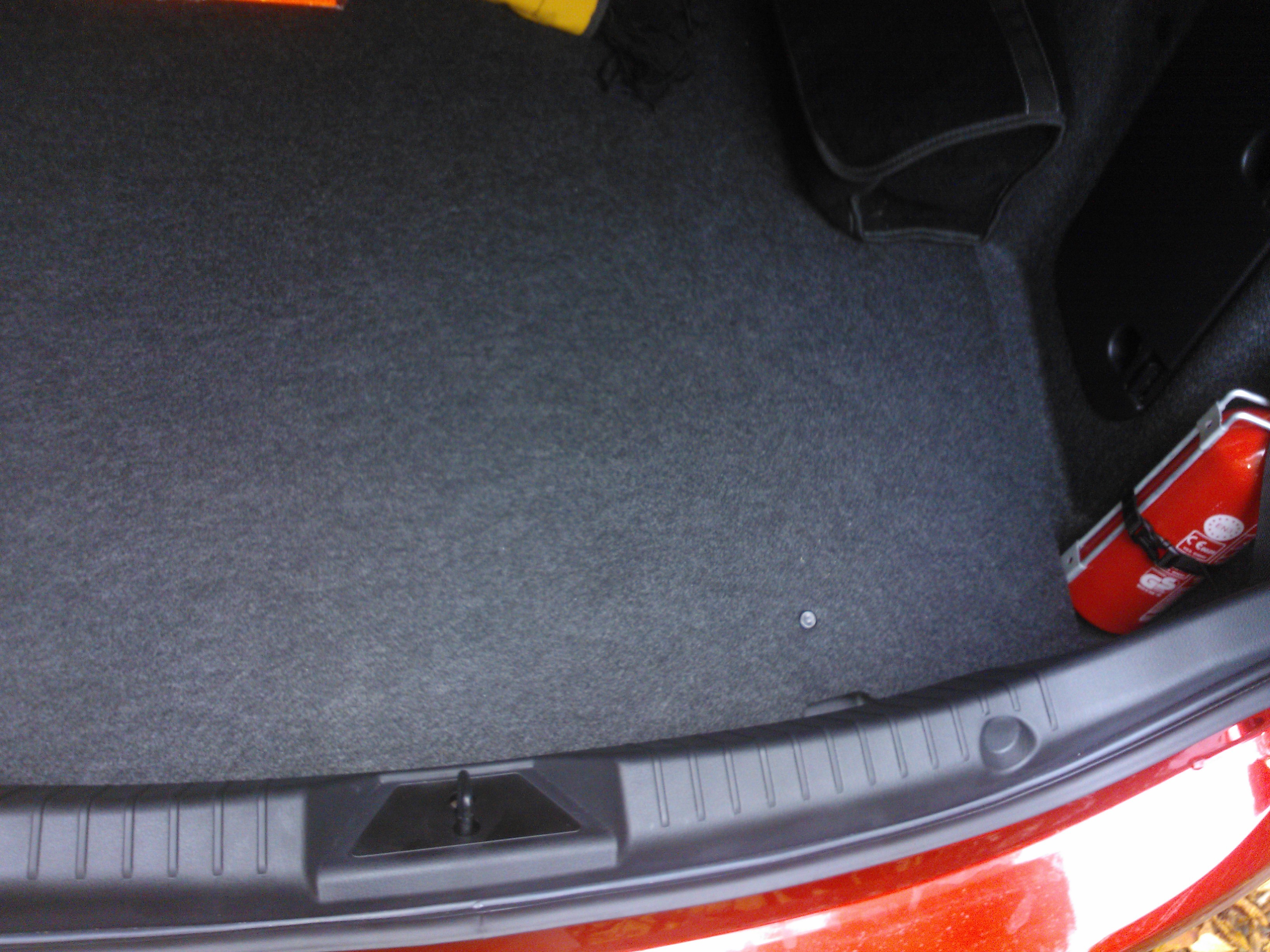

jeśli chodzi o fotorelację dołożenia koła dojazdowego, to jest ona ok, ale jak zauważyłem dotyczy wersji sedan i w niej może podłoga jest na równo po dołożeniu koła. Ja natomiast posiadam wersję HB i niestety koło wystaje nad podłogę od 4cm na początku koła patrząc od strony siedzeń, do 6,5 cm na końcu przy klapie.Musiałem zakupić gąbkę i wyrównać podłogę. Bagażnik robi się trochę płytszy, ale nie jest to jakimś wielkim problemem dla mnie przynajmniej. Wyciętą część na koło wykorzystałem do włożenia w nią klucza do kół i haków wygląda to dobrze. :D

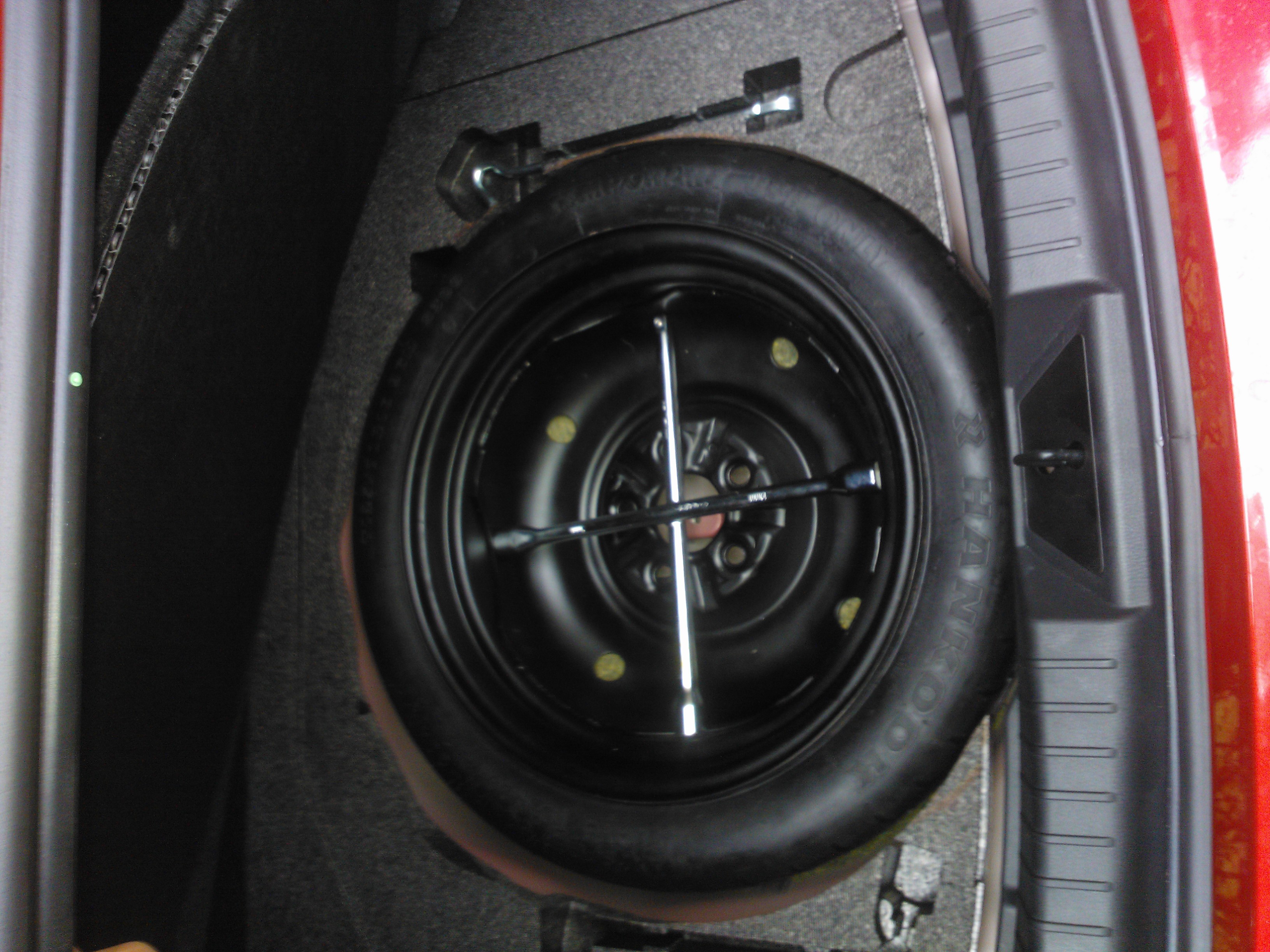

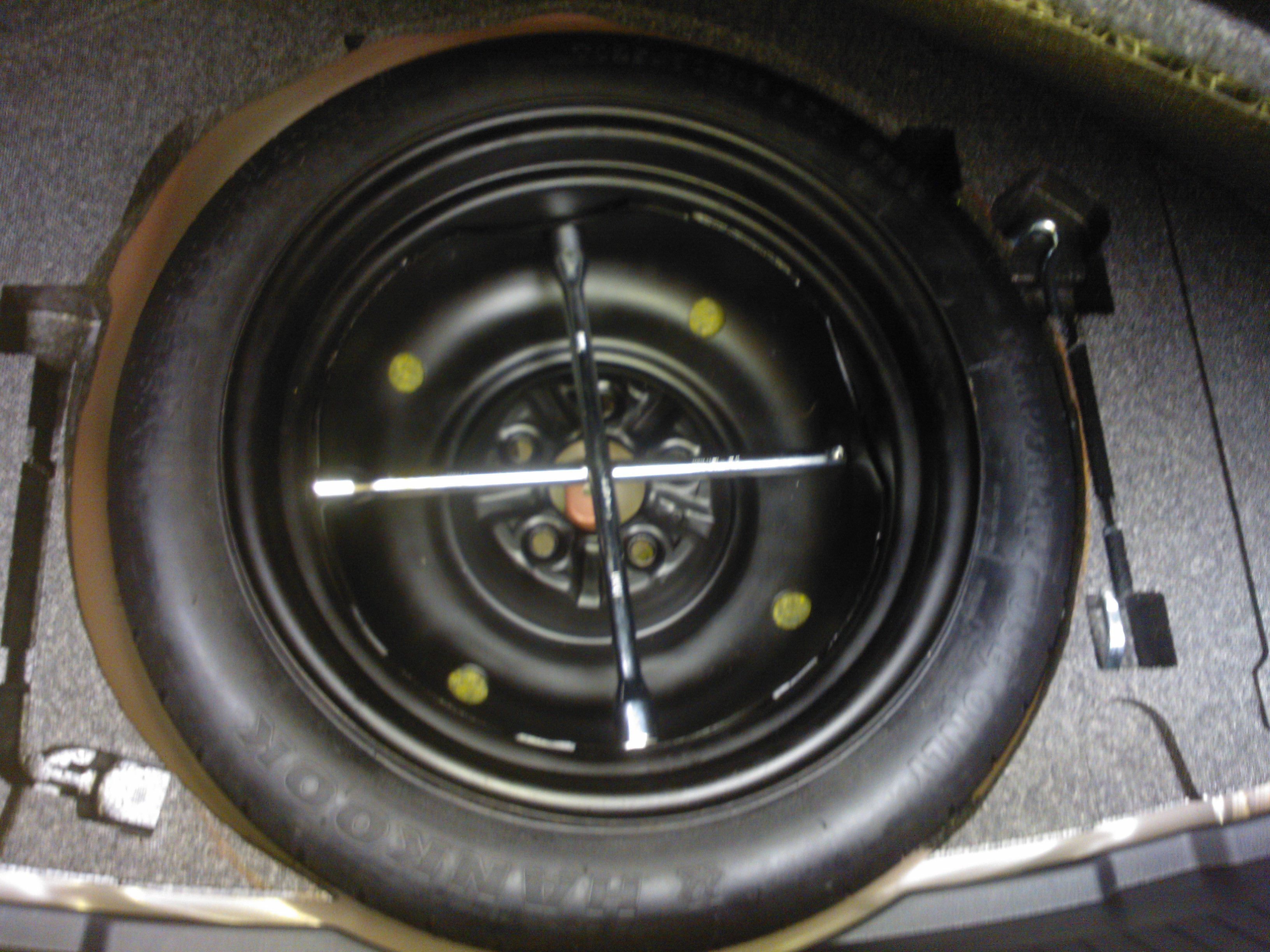

Ja także zakupiłem dojazdówkę T125/70R16 i zrobiłem tak jak w fotorelacji podał SSK. Wszystko przebiegło OK. Wygląda niemal jak fabrycznie i nic nie odstaje. Dzięki za pomysł. Cena w dalszym ciągu w sklepie Mazdy jest ceną chorą. Całość kosztów z podnośnikiem wyszła mi 410zł, a poświęcony czas – niecała godzina.
U mnie wyszło to mniej więcej tak:
