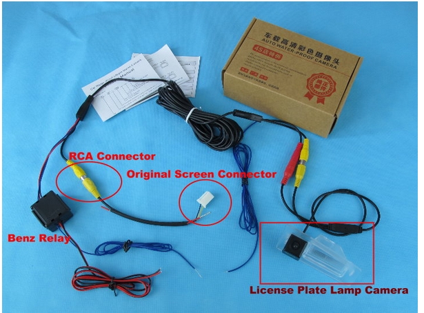

Jakby kogoś interesował chiński zamiennik
http://www.aliexpress.com/item/Car-Rear ... 51344.html

Postprzez sordyl18 » 29 lip 2015, 21:53
chyba zamówię sobie do wersji hb.
Spotkał się ktoś z opiniami o tych kamerkach ?
http://www.aliexpress.com/item/Car-Came ... 24038.html
wygląda w porządku

Postprzez dudek3370 » 30 lip 2015, 23:55
Zamówiłem, gdzieś za miesiąc dojdzie. Jak zainstaluję, to się podzielę wrażeniami.

Postprzez sordyl18 » 2 sie 2015, 23:27
Też zamówiłem do HB. Zobaczymy co przyjdzie ;)

Postprzez sordyl18 » 13 sie 2015, 12:05
Kamerka już przyszła ! ;) dzisiaj montaż
