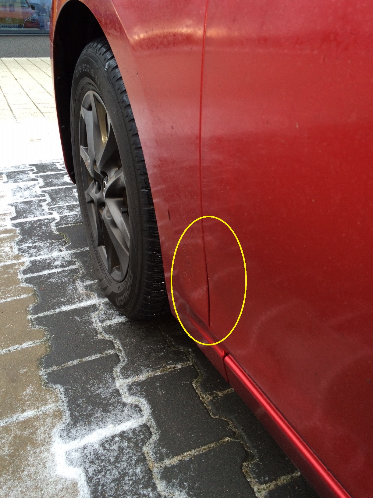

Postprzez am86 » 1 sty 2015, 10:48
W sprawie spasowania błotnika i drzwi. U mnie najbardziej było to widoczne po stronie kierowcy. Zgłosiłem to przy okazji innych napraw gwarancyjnych w aso. Okazało się, że problem został usunięty w pare minut. Ponoć to kwestia poluzowania jednej śruby i delikatnej regulacji blachy błotnika.

Postprzez am86 » 3 sty 2015, 16:59
Dobre 4mm przed naprawą. Kiedyś to zauważyłem w garażu i w pierwszej chwili wystraszyłem się, że ktoś mi przywalił. Po regulacji elementy sa spasowane idealnie na całej wysokości. Od strony pasażera nie było potrzeby regulacji bo jest ok. :)

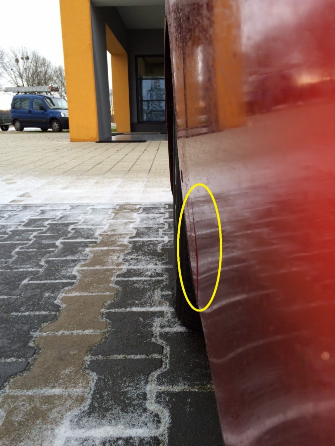

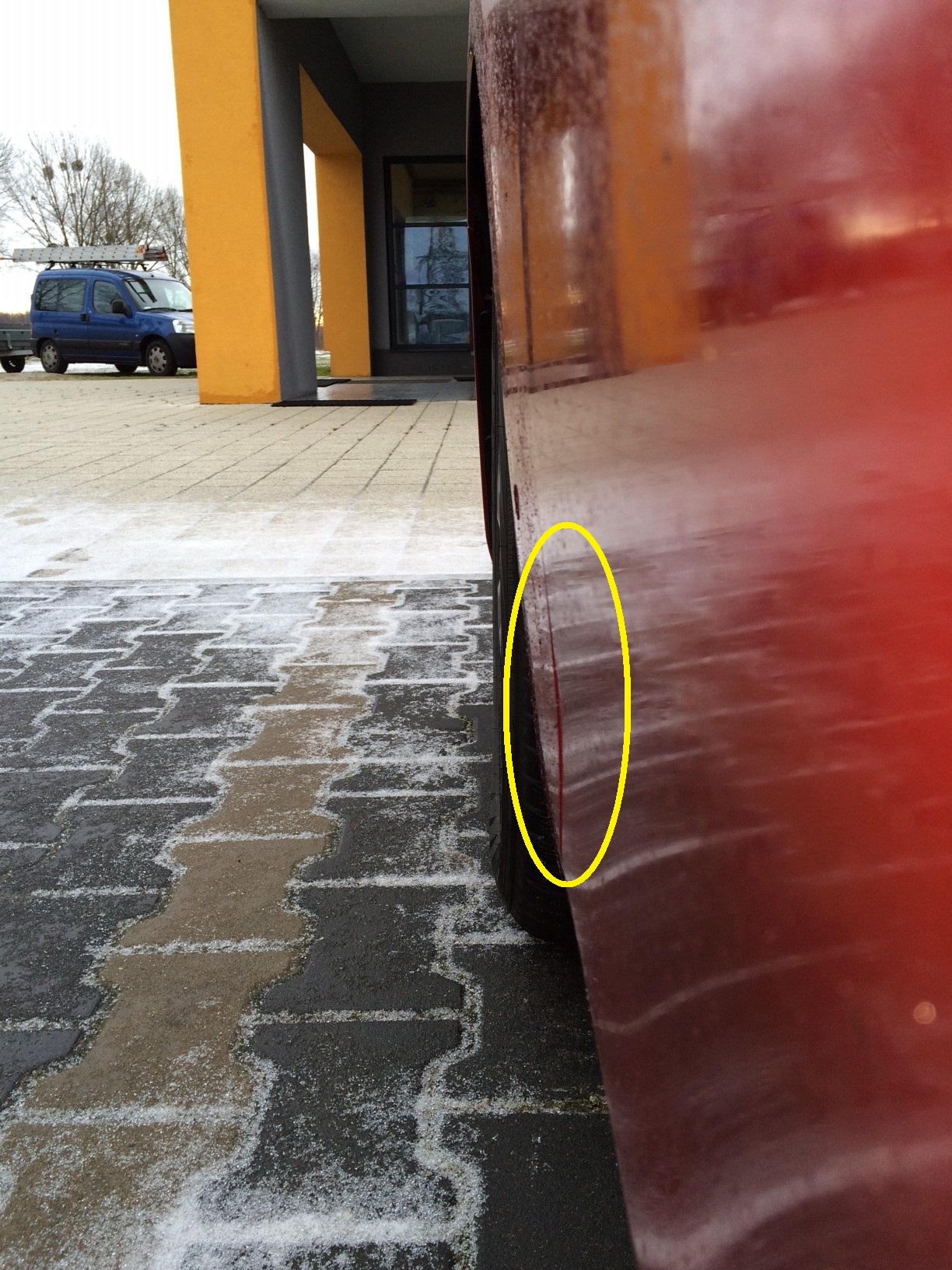

Postprzez am86 » 5 sty 2015, 10:00
Jasne. Stojąc przy tylnym zderzaku i obserwując wzdłuż linię auta – dokładniej linię dolną drzwi – było widać jak błotnik odstaje te 4 mm.
Mówię o tym miejscu:
A wcześniej jak pisałem, błotnik odstawał właśnie w tym zaznaczonym miejscu.
Czy były od nowości, ciężko mi stwierdzić, jednak jak oglądałem auta czekające na placu do przekazania, jak i pokazówki w salonie, wszystkie to miały, tylko w mniejszym zakresie, jakieś 2 do 3 mm. Teraz będę obserwować, czy po tej regulacji pojawią się jakieś zmiany. ;)

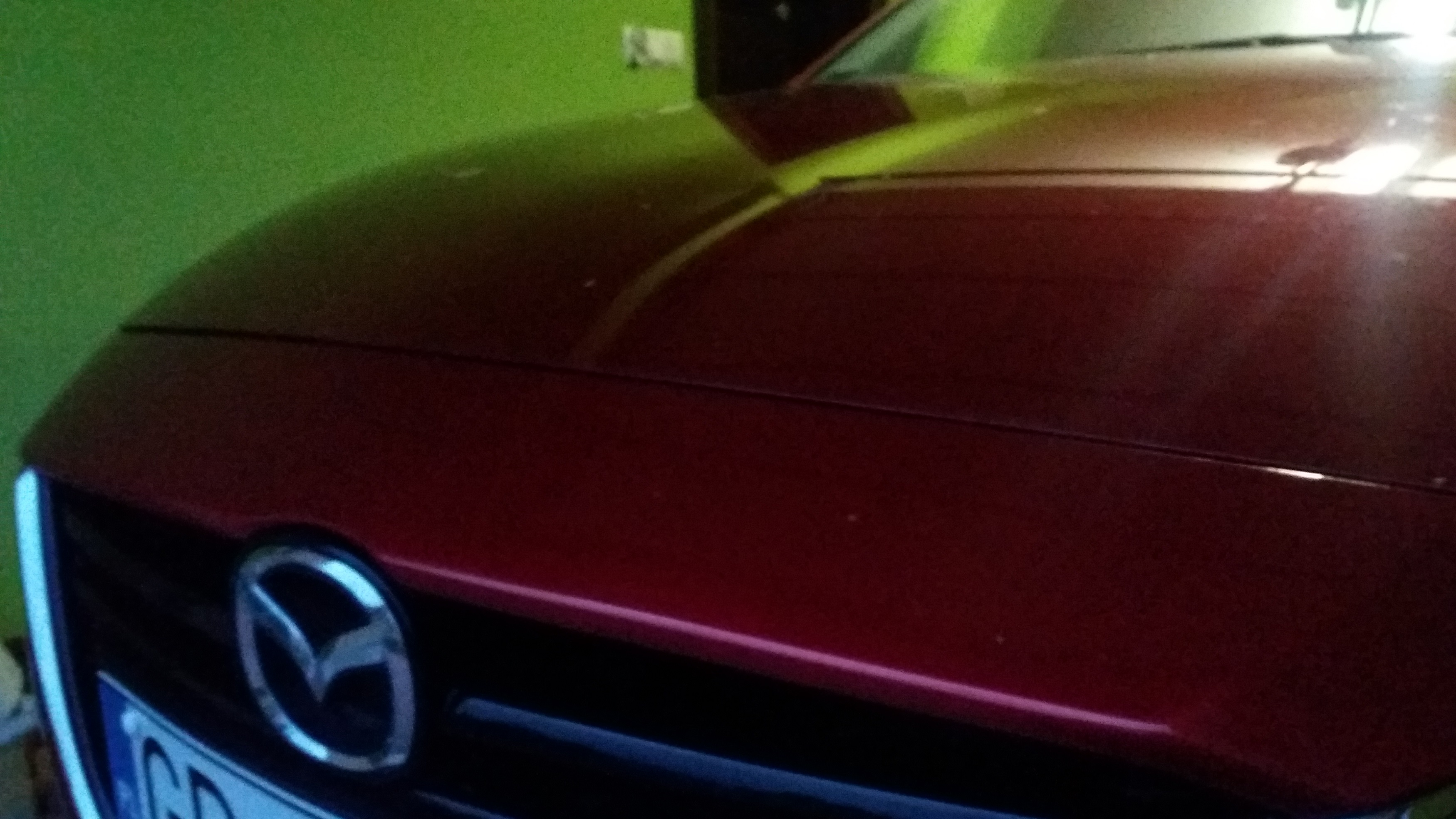

Postprzez Maciekma » 3 paź 2016, 11:19
Gdybym nie czytał to bym nie wiedział.... U mnie to samo z obu stron. Tyle, że od strony kierowcy widać bardziej.
Wczoraj po umyciu madzi oglądnąłem sobie całą dokładnie i co ? Spasowanie maski silnika (w miejscu gdzie się ja podnosi) też nie jest najlepsze. To, że szpary (w miejscu łączenia się z częścią plastikową maski) są różne to nic, przesuwając ręką po masce w kierunku przodu, w miejscu łączenia z plastikiem wyraźnie wyczuwalny jest uskok (maska silnika jest wyżej od części plastikowej). Tym większy im dalej w lewo od środka. Prawa strona jest ok.
Zaczynam się obawiać, że przy sprzedaży samochodu jak przyjdzie mi jakiś "inspektor oko" to stwierdzi, że samochód był bity.

Postprzez Maciekma » 3 paź 2016, 18:48
Może zdjęcie nie jest najlepszej jakości ale widać o co mi chodzi.
Od: 11 lut 2016, 12:49
Posty: 28
Auto: Mazda 3 BM Sedan 120 MT SkyPassion 15
Postprzez czarmi » 3 paź 2016, 19:14
Rzeczywiście jest różnica i to znaczna :| . Jedź z tym do ASO, bo na pewno jest to do wyregulowania ...
