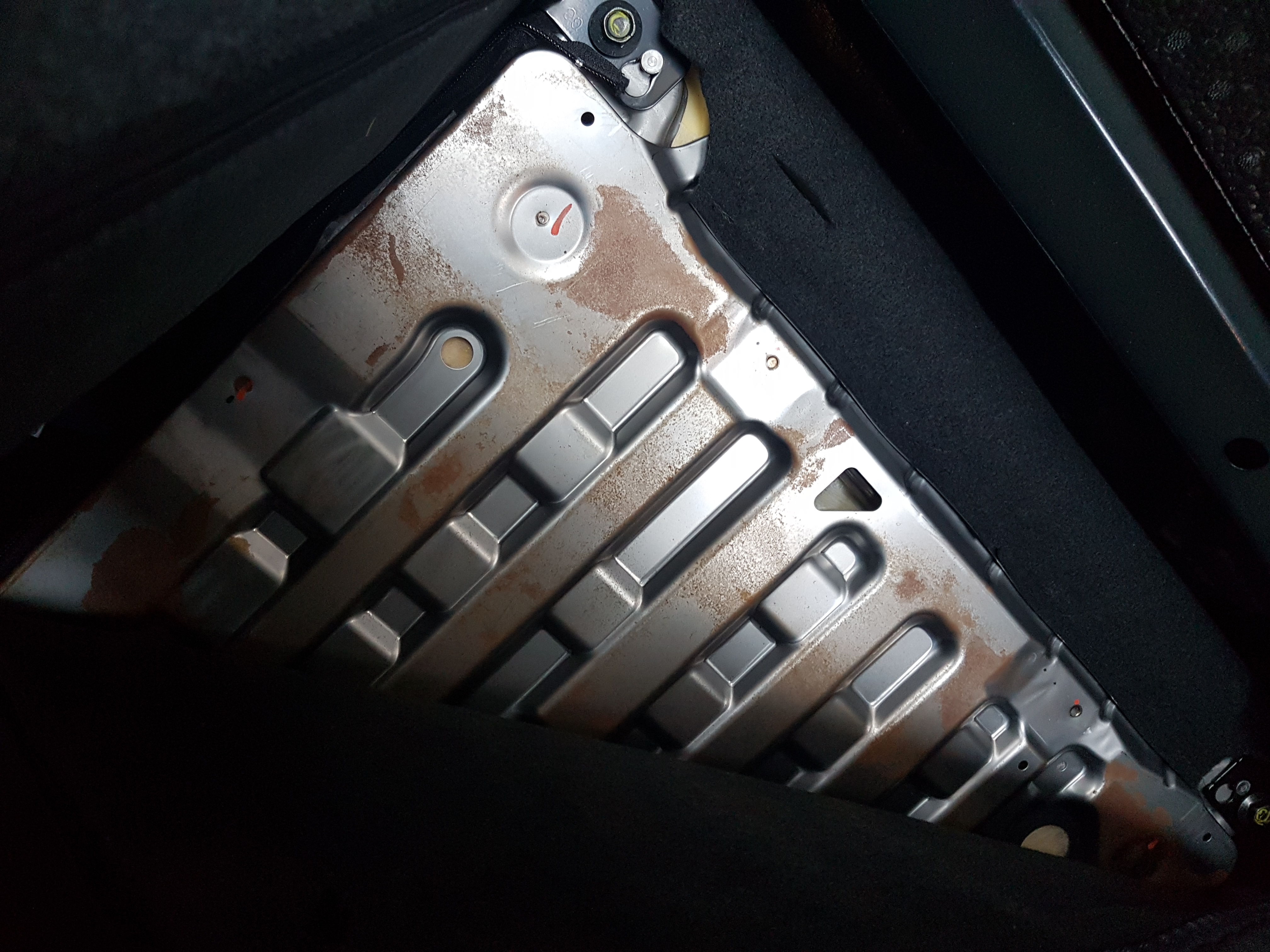

U mnie wyglada to jak z fabryki, jest oczyszczone do gładkiego metalu i zakonserwowane czymś. Jak przejechałem po tym palcami to został mi na nich bardzo delikatny nalot koloru metalicznego – jakaś powłoka położona natryskowo. Zastępcze auto tez sprawdziłem bo bylo z 2018 roku, bylo juz po "naprawie", ale tam to wyglądało jakby nalozyli powłokę bez oczyszczenia, bo była chropowata. W sumie tutaj widać, ze jest to zrobione tak jak sie tego oczekuje, aczkolwiek bede obserwować.

HB, skypassion, tapicerka materiałowa. Auto z października 2017, odkupione od salonu miesiąc temu. Ruda tańczy jak szalona, jutro czas na wizytę w ASO.
@edit:
Chyba podziałało, bo działają bardzo szybko. W ciągu godziny od wizyty w ASO dostałem telefon zwrotny ze naprawią, auto zastępcze załatwione przez mazda assistance. Wrzucę zdjęcia po naprawie. <spoko>

Ja przy okazji oddawania auta do serwisu (tamat choinki na liczniku) również sprawdziłem co u mnie na stelażu słychać. Tragedii nie ma, ale są już pierwsze placki rdzy. Póki co Pan nie znał tematu.
Teraz gdy moje auto zostało zdiagnozowane i czeka na czujnik ABS postanowiłem zadzwonić i zaproponować by w między czasie zabezpieczyli tę powierzchnię, żeby nie trzeba było 2 razy brać auta zastępczego. Chciałem im pójść na rękę, ale niestety serwis Andora w Krakowie zatrzymał się na tej wesołej informacji od Mazdy, że to od wilgoci i że nie jest widoczne... :] i oczywiście tego nie zrobią.
Czyżby Wasze ASO były wcześniej informowane, że problem jest problemem?

ASO Wache, Baranowo k. Poznania. Byłem pierwszym użytkownikiem który zgłaszał to w tym aso, nie wiedzieli o co chodzi wiec kontaktowali się z Warszawa. W ciągu godziny miałem telefon zwrotny, że Warszawa zdecydowała l, że mino tego, ze to nie przeszkadza zabezpiecza miejsce. Wymiana na nowe nie wchodzi w grę, bo nowe elementy tez przyjeżdzają niezabezpieczone w żaden sposób. Chociaż fakt, jak poszedłem wyjaśniać o co chodzi (zanim zobaczył auto) to tylko padło zapytanie po co tam patrzyłem. :D

Dzisiaj odebrałem telefon z Mazdy odnośnie usunięcia rdzy. Termin na 8.01, samochód zastępczy za darmo. Jkk Pro Moto KTW

Wczoraj odebrałem samochód. Zajęło im to uwaga ... 5 -6 godzin.. i komunikat ,że samochód jest już do odbioru . Efekt? Tylny stelaż oparcia zakonserwowany cynkiem . Mam nadzieje ,że się to spisze.
Przez kilka dni pewnie jeszcze będzie w samochodzie nie przyjemny zapach chemii..

Auto odebrałem we wtorek. Stelaż pomalowany na czarno, brak nieprzyjemnych zapachów w środku. Auto ładnie umyte. I dodatkowa rysa na drzwiach, ale to zupełnie inna sprawa.

To widze malują czym chcą.

Malują obustronnie czy tylko to co widać? Czyli pełny demontaż czy tylko ochlapanie czymś tam :>

M3 2016 ENSO Meksyk
u mnie wygląda to tak :>

kobem napisał(a):We Wrocławiu już umawiają na naprawę. 4 Dni sobie na to przewidują. Auto zastępcze twierdzą ze się nie należy bo nie jest to wada unieruchamiająca pojazd :/ termin naprawy pod koniec stycznia
Po zgłoszeniu do MMPOl dostałem maila zwrotnego, ze skróceniem czasu naprawy do 2 dni i dostaniem darmowego auta zastępczego...

U mnie sprawa juz załatwiona. Czas 1 dzień. Wg serwisu farba wiażąca rdzę, na to farba zabezpieczająca.
Ważne, że szybko załatwione.
